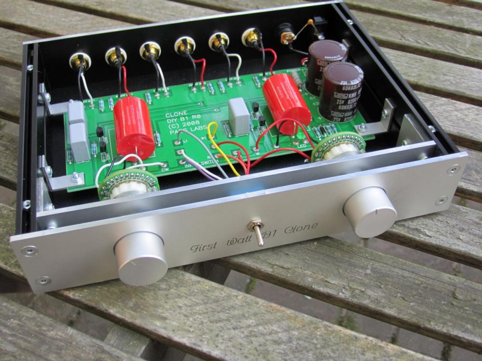

    Hva med en påkostet slik, kobllingsskjema ligger ute overalt:
    FIRST WATT B1
    Med solid strømforsyning og en god fjernstyrt volumpot.

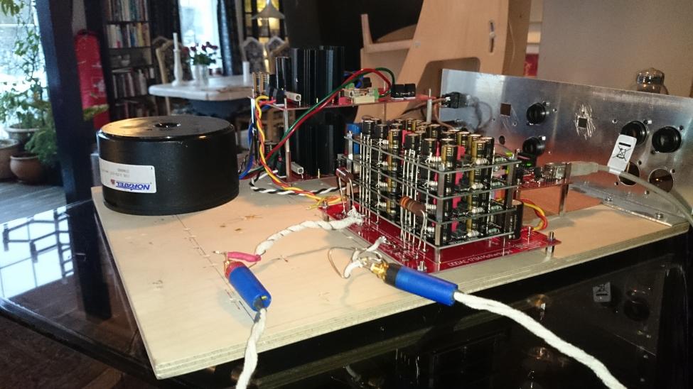

    ja da har jeg rota og tyvkoblet litt i powerne til dddac1794 og det begynner å løsne
    tydelig at ingen kommersielle aktører tar skikkelig i på strømforsyninger, særlig ikke skikkelige ingeniører, som regner seg frem til maks strømtrekk, ganger opp med en god sikkerhetsmargin og er ultrahappy med hele 30VA trafo
    like forbannet er forskjellen enorm ved en økning til 250VA, samt bypassing av noen motstander og en sikring!
    og slik går nå kveldene......

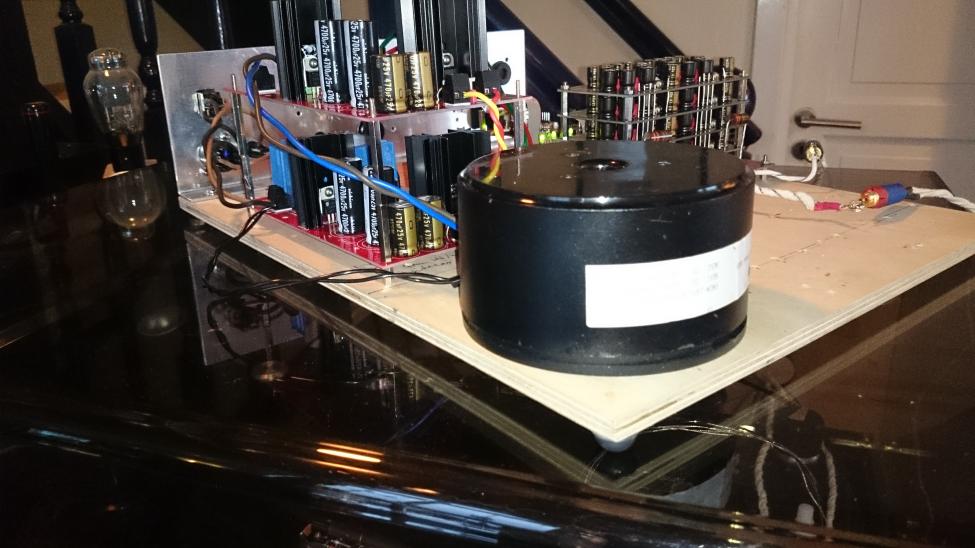

    hei igjen
    rastløse Leif gir seg ikke på tørre møkka
    klarte ikke å holde meg rolig og byttet ut std trafoen til dac stabelen med en Leif approbert 250va støpt ringkjerne fra Noratel
    og det var en enorm forskjell
    endelig kom den avslappede lyden jeg forventet meg av en NOS dac
    da er det bare å finne en feitere til usb kortet og
    kanskje lempe inn en choke og? :cool:
