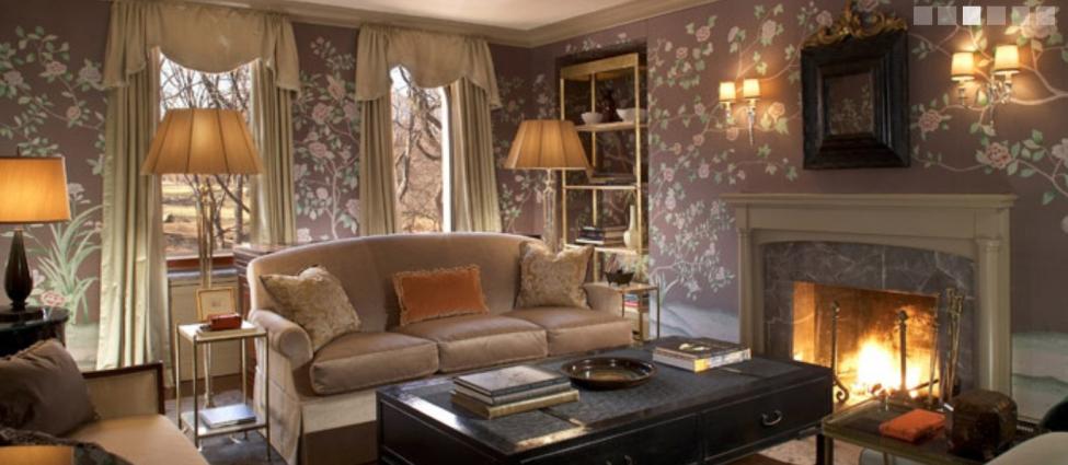

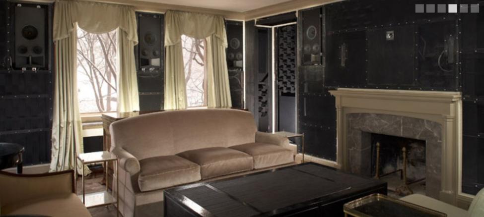

    Dette er en god økt med lærerike innlegg. Veldig bra. Liker det. Og Sluket.... Jeg er fornøyd med HELOB, er bare nysgjerrig og gleder meg på andres vegne he he. Ikke nubbsjanse til å få meg ut på glattisen nei :)
    I fare for å såre noen så er disse JBL kinokassene / horna kjempestygge. Men...... Hadde jeg hatt god plass så finnes det et annet alternativ enn å bruke en formue på finish. Tenk den enorme lyden med JBL i en finstue! Skulle jeg bygd hus en gang hadde jeg spandert en lang stripe på 1,5 meter og skjult ALT! Og for the record, jeg hadde ikke valgt akkurat den lydtransparente "tapeten/duken" på bildet (fra Steinway Lyngdorf).
    57.496
    111.550
    Hehe... hadde jeg måtte leve i det interiøret der hadde jeg skutt meg på timen! Hvis ikke tidligere..
    LMC
    03.08.2006
    25.713
    15.691
    Drøbak
    48
    dessuten er ikke dette en interiør-tråd
    interiør er bannlyst i denne tråden, unntatt i lydforbedrende sammenheng

    Det var for å illustrere muligheten til å integrere svære saker usynlig. Jammen har man tungt for det ;)
    Dessuten hadde nok mang en kone skutt mannen sin hvis han IKKE dekket til digre PA greier en stue he he

    57.496
    111.550
    Leffe sez;
    Leif
    Hva med whisky, damer, mat, herremoter, sko, klokker...??? Ikke et lite SNEV engang? :rolleyes: Leif "Dior" Christensen..:p
    Men det var noe ukiskjennelig HEL'sk over det interiøret over, tror han er en hemmelig anglofilinteriørfetishist. Har sett noen eksempler på tapet bl.a.

    Forøvrig ... det derre tapet-skjule-høyttaler greia .... grøss ......
