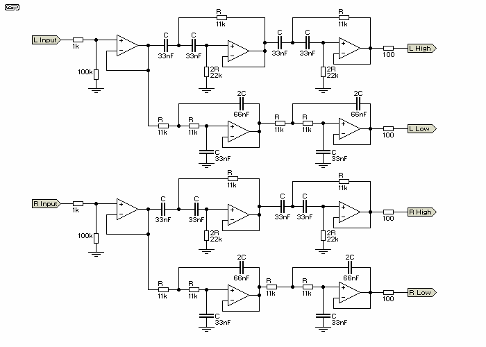

    for min del er det fort gjort
    skal og gjøre ferdig gutty 100hz filteret til ølmager og dipolbasstårn
    Leif
    57.496
    111.546
    BTW, har du underlag på det filteret? Kan jeg stikke innom og sjekke ut funksjoner etc.
    LMC
    03.08.2006
    25.689
    15.640
    Drøbak
    48

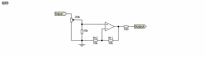

    24db LR 100Hz variabelt nivå på alle utganger
    har iflg avtale med K bygget uten buffere da det ikke skal dra lange kabler og forenkler signalveiene
    kan evt etterinstalleres
    ja hjemme etter 19 og hele søndag
    imorgen skal jeg litt diverse i Oslo

    LMC
    03.08.2006
    25.689
    15.640
    Drøbak
    48
    optional buffer
    utimp er 100R uansett
    sitter dessuten en 1µF dc blokker på utgangene, de gule på bildene over som jeg synes låter meget bra og rent
    LMC
    03.08.2006
    25.689
    15.640
    Drøbak
    48
    funksjoner?
    det er et rent 100Hz aktivt delefilter...ingen eq e.l.
    det er vesentlig mere komplekst å bygge...men jeg har kort liggende for det og.....
    Leif
    57.496
    111.546
    BTW, enkelt å endre frekvens? Seiden + div. motstander? Støy?
    LMC
    03.08.2006
    25.689
    15.640
    Drøbak
    48
    nei fast frekvens
    dette skal være støyfritt og rent!
    men et kort koster nada, så det kan byttes til andre kort, men Gutty sa du mente 100var in the ballpark
    samme kortet som Altec Ove bruker og det er dønn tyst
