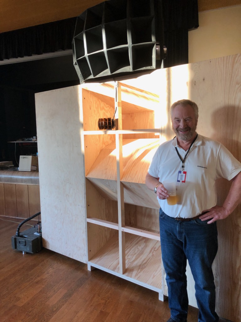

    heisann
    etter en tur til ETF, DIY´ernes MEKKA i Belleme i Normandie, sammen med Vegard Winge, er byggelysten definitivt tilbake
    her undertegnede foran RCA Shaerer horn bygget for anledningen.

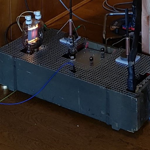

    legg merke til 833 SE ampen nede på gulvet bygget i ammunisjonskasser i anledning 75 årsdagen for Omaha Beach Landing
    3Kv anode og dønn tyst

    Kult å se slike ekstreme konstruksjoner og sikkert ennå kuler å høre. Etter dette blir det vel tassent å høre anlegg som står i rom som er på størrelsen av disse høyttalerne. Krever vel et voksent rom en slik konstruksjon, +100m² ?
    Reaksjoner: LMC

    tipper 250 120 tilhørere og 7-10m til taket
    forøvrig doble drivere i Y ledd på de svære multicellene

    looking good, grand old man.
    du kler beitoen.
    virker som en trivelig og matnyttig tur, det der.
    Reaksjoner: LMC

    Disse bildene må repeteres. For noen kreasjoner! Barskt uten Harryfaktor med ammokassene og horna er Gothamske i sin prakt. Skjønner godt du ser fornøyd ut på det bildet.
