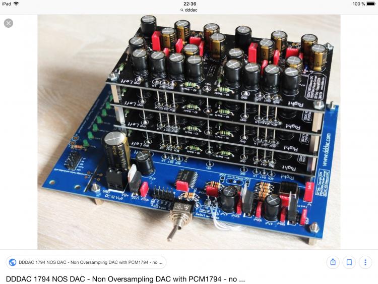

    Lurer på en ting Leif.
    Doede sine psu er rated rundt 1A max og mine Lundahl 1694 choker er anbefalt 1.5A dc for max ytelse/filtrering.
    Når jeg justerer strømmen opp til 1.5A greier ikke jeg å justere opp til ønsket 12vdc på dddac psu. Dette henger vel sammen med max 1A ratingen til dddac psu ?
    Nå går det 1.3A gjennom choke-dddac psu og da funker volt justeringen på dddac psu. Lander nå fint 12vdc. En choke med anbefalt 1A current dc er kanskje løsningen, da matcher denne dddac psu perfekt.
    hvorfor ikke la det være? om du leverer 12v og med ønsket strømtrekk?

    Greier ikke 1.5A og samtidig oppnå 12vdc på psu, men 1.3A er jo såpass close at det ikke spiller noen rolle. Dessuten er tempen på regulatoren på dddac psu akseptabel. Selv om doede har satt 1A som max er der tydeligvis litt å gå på.
    Er det shunt PS til Dddacen? eller er de vanlige regulatorer?

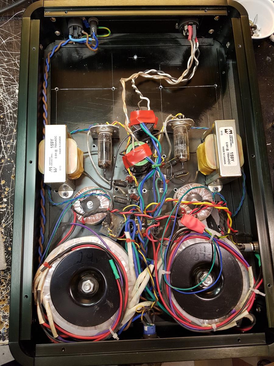

    Ble veldig bra Leif. Stilige de power bryterne. Er det i disse chokene og trafoene sitter ?

    de med grønne powerbryterne:
    den nederste er det aktive delifilteret til subhorna 24db/okt@75Hz, samt ferdig lavpass for midbasshorna, med tanke på aktiv deling av FLH
    den øverste er poweret til dac´n inkl choker
    den lille bryteren på høyre side av dac-chassis er velger for I2S eller s/pdif inngang til dac
    den skal lyse blått når s/pdif er inne, da det brukes minst
    den leveres av Studer A727 som drivverk

    Fikk hjelp av pellesmil som kjørte en simulering av min psu i Duncan’s psu designer. Vi endte opp med en clcrc løsning istedenfor lc som jag har brukt hittil. Resultatet var mye mindre rippel og en fantastisk lyd forbedring. Aldri hatt så god lyd, bassen er ikke til å kjenne igjen. Som en deffa bodybuilder nå, alt overflødig grums er borte. Romfølelse og detaljer er mange hakk opp fra før.
    Tusen takk til dere begge for den golyden som er her nå.

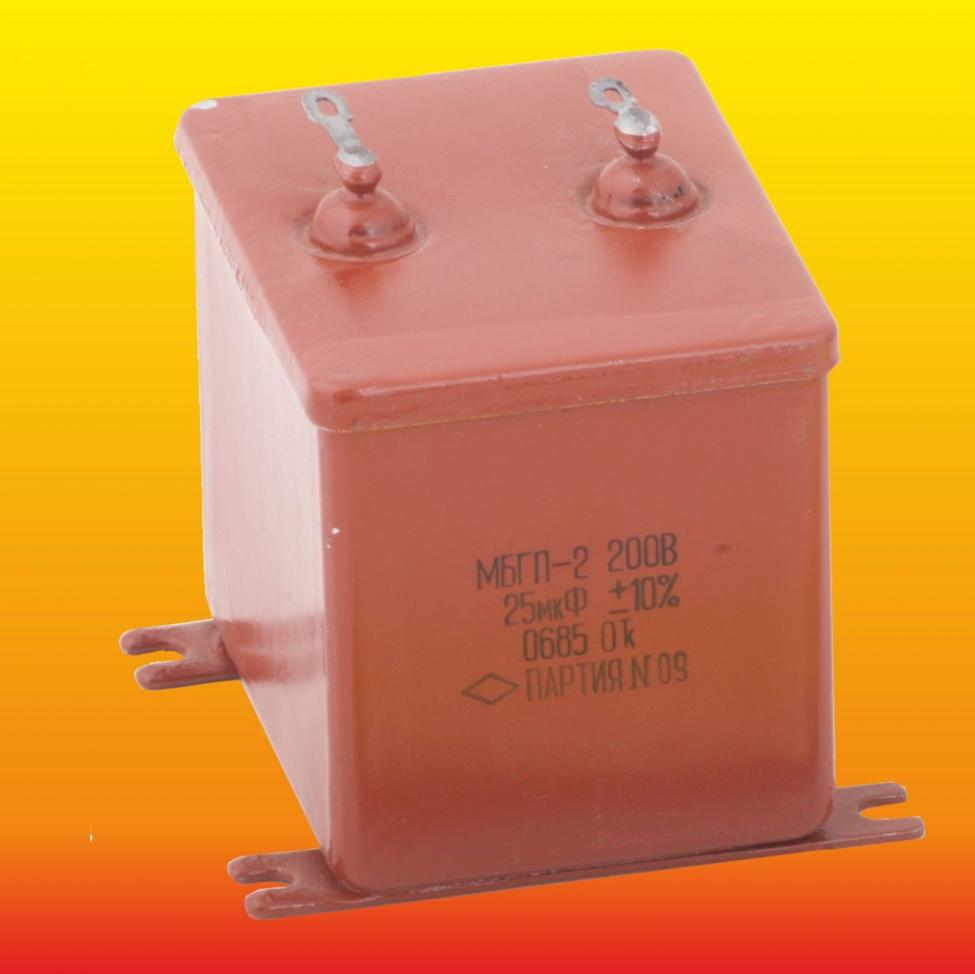

    i jakten på mere "pupper og lår" driver jeg og tester kondiser og spoler i delefilteret til 4003 og 2002
    her er seneste tilskuddet for testing som seriekondis mot 4003
    foreløpig champion er Mundorf Supreme Silver in Oil
    Tesla papir i olje i loddet kobberchassis...skikkelig østeuropisk militært overskuddsmateriell
    neste på inngående er til midbasshorna
    skal evt erstatte Mundorf EVO alu 56µF

    hei igjen
    da er papir i oljekondisene på plass.......
    og ute igjen.......:rolleyes:
    følte at de tilførte en slags ringing og rotet til nyanseringen mellom klangene på Keith sitt piano....det ble bare en masse klanger og det meste låt likt
    Mundorf Supreme Silver in Oil differensierer bedre
    kona sa det inderlige i spillingen til Keith ble borte og druknet i en "overdreven klangrikdom"
    neste blir nok MS S/G in Oil...

    Ventede på det. Dårlige terminaler og vist jernkasse.
