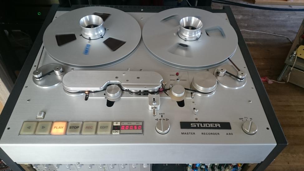

    her mekkes det fortsatt Studer
    i går ble jeg ferdig med siste del av recapping på en A80R
    nye kondensatorer til motorer og hoved-psu fra Nagravox "down under"
    resten av maskinen er allerede recappet
    nye lagere på plass

    om en uke......driver med A80R mekaniske og elektriske justeringer...bratt lærekurve på justering av bl.a.bremser/oppbremsing, tape tension under spoling, avspilling
    mine to A80RC er klare minus noen små detaljer
    den ene har nå switchbar 2 eller 4sporsavspilling
    den andre har std butterfly headblock og settes opp for opptak
    har ekstra butterfly lydhodebro, spolemotorer og litt diverse
    begge er rewiret, recappet, byttet lagere, custom fullregulert audio-psu samt forbedrede lydkort
    A80R er ikke rewiret, men det meste andre

    det er A80R med Tore Seem modul på siden...den er recappet og har nye lagere...
    bremser ferdigjustert...påbegynt tape tension
    hva som skal gjøres mere avgjøres av evt ny eier..

    Kolossalt imponerende rigg! :) Har båndspilleren hørbar mekanisk støy?
    LMC
    03.08.2006
    25.668
    15.572
    Drøbak
    48
    nei ikke noe annet enn sitt surr fra trafoen, men har et nytt originalt nettfilter liggende, så mulig det endrer noe...
    de fleste lagerne er byttet til mere støysvake, med gummikapslinger istedet for metall
