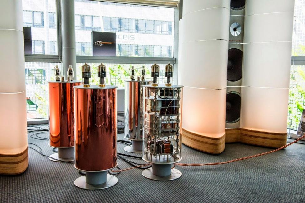

    Skal bli morsomt å følge med på dette GM70 prosjektet.
    Med alt jernet som skal i blokkene, så skal det bli artig å høre åssen du opplever de full range.

    Har siklet en stund på de TM 211 blokkene der:cool:

    de TM 211 tar for mye real estate med 2 tårn per side....
