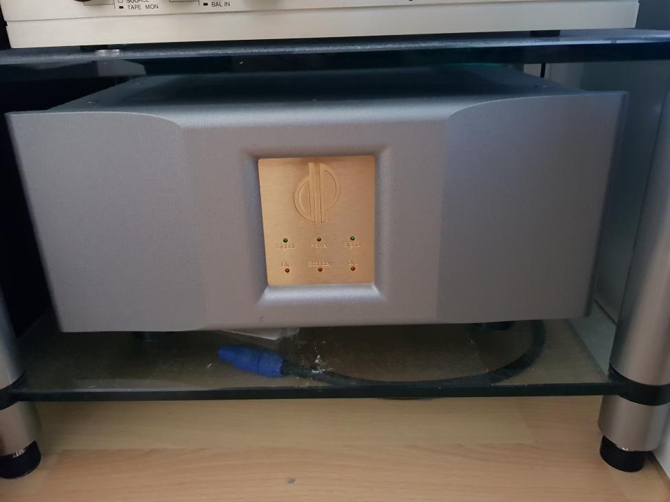

    Hei
    Ny på forumet og beklager om jeg tråd over noen linjer.
    Har en dp A1 som er lite og pent brukt og ikke oppgradert. Er det noen som kjenner til hva disse går for på bruktmarkedet for tiden?
    Mvh Jarle

    Hei

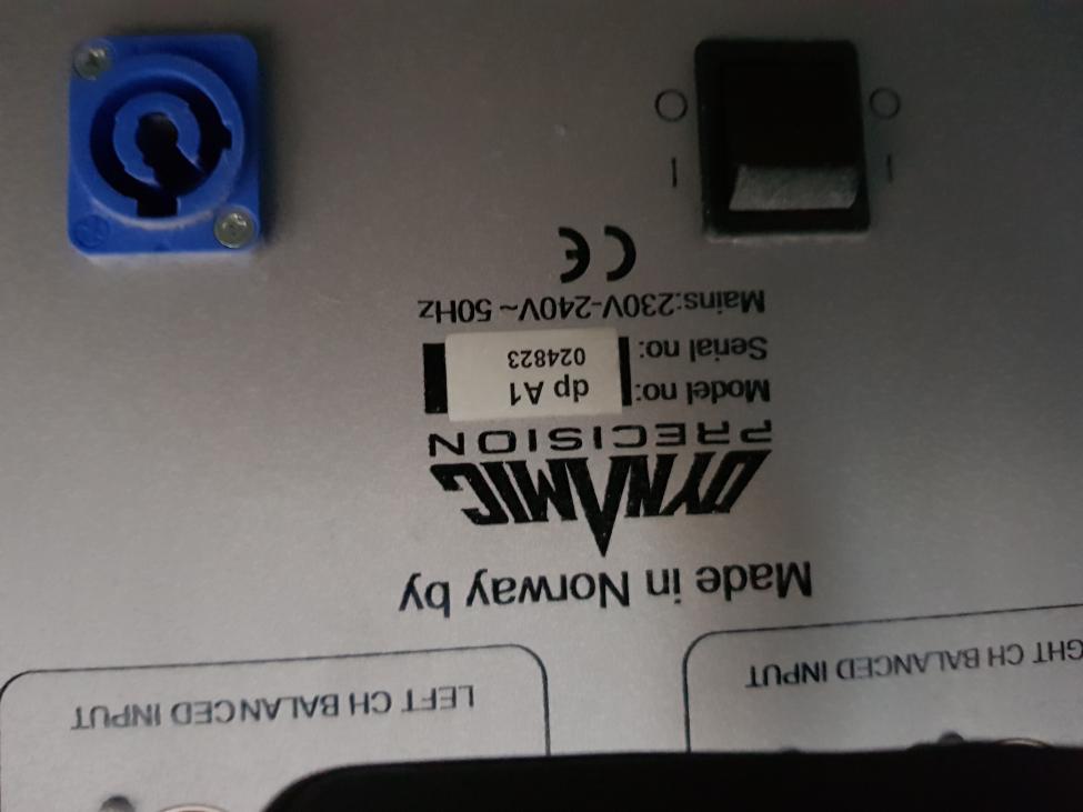

    Mvh Jarle Vis vedlegget 540161 Vis vedlegget 540162
    Dette er en trolig en 2005 model- Den ene min Har 024826, den andre har 024845 som jeg ikke vet årstallet på. Den siste A1 betalte jeg 25000 for den gang, og det ment Leif Ernstsen var jæva billig:)
    Det var noen år siden!

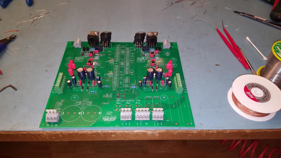

    Noen som ser hva som er under bygging?
    Forøvrig er "håndlaget" ikke noe å trakte etter, ihvertfall ikke når du må gjøre det selv......
    Fytti rakkern hvor tidkrevende.

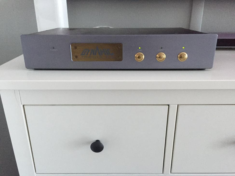

    Vært så heldig å fått lånt meg en DP DAC for noen dager, så blir spennende å få testet denne.
    Heiann...
    Har du fått anledning til å høre på noe gjennom denne siden du fikk den i hus?
    Vis vedlegget 541556
    Da har jeg fått testet denne dac`en i noen uker og liker den bare mer og mer, så mye at jeg har bestemt meg for å prøve å få tak i en, så vist noen har eller veit om noen som har ett flott eksemplar så send meg en melding. Imponerende at den står seg så godt som den gjør med tanke på alder. :cool:
