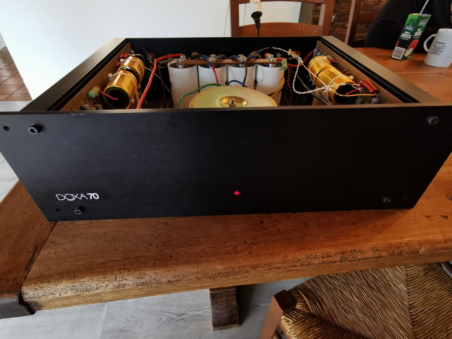

    Hej og tak for mellemskabet. Jeg hÄber at Dansk er ok.
    Mon her sidder nogle Doxa eksperter, som kan hjĂŠlpe med min nyindkĂžbte Doxa 70.
    Jeg kan allerede efter nogle timers brug konstatere at den bliver jeg glad for. Den lyder lidt tilbagelÊndet, men med en detaljerigdom som overrasker. Jeg tvivler pÄ at den kan give lyttetrÊthed. TÞr jeg sige den lyder nÊsten rÞragtigt.
    Det ligner en af de fÞrste, mÄske kan det ses mere prÊcis af billederne? Ser den original ud?
    Ringkernen snakker lidt, det er mekanisk og ikke sÊrligt meget, men sÄvidt jeg husker og kan lÊse mig til er det en af opgraderingsmulighederne. Nogle som ved mere om dette?
    RM
    BransjeaktĂžr
    26.03.2005
    587
    1.777
    Strengt tatt er det en Audio 60. Bygget av meg senest i -85. Hvem som har montert RIFAene vet jeg ikke noe om. Den konstruksjonen ble testet i High Fidelity samme Är, og med stort hell.
    Jeg ville nok beholdt de opprinnelige ERO 1841 PP kondensatorene i stedet for de nÄvÊrende. Bedre opplÞsning og definisjon uten Ä vÊre hard og pÄgÄende.
    Med hensyn til ditt spÞrsmÄl om oppgradering ville jeg egentlig ikke gjort noe. Kanskje en trafo med 240V primÊr for Ä knekke den mekaniske brummingen, men ikke noe ellers. Brukt innenfor sine begrensninger er det en meget god forsterker, selv i dag.
    MVH
    RMalmin
    MVH
    RMalmin
    Tusind tak for svaret, jeg er meget glad for forstĂŠrkeren indtil videre.
    Jeg vil starter med at sÊtte ERO 1841 PP kondensatore tilbage, istedet for de Jensen Paper in Oil som sidder i den nu. Findes der forskellige kvaliteter mÄske har du et link til de bedste.
    Rifa lytterne skulle vĂŠre fine nok?

    I 2016 var min modell 74 til service grunnet feil (skraping og miste av lyd i kanal) og nĂ„ er det pĂ„'n igjen 😔
    Epost sendt Trond. SÄ spent pÄ hva som blir lÞsningen. Ny service eller noe annet.
    ForĂžvrig hvordan en Modell 74 ser ut innvendig
