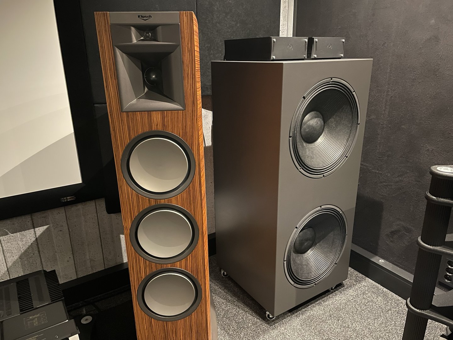

    Jeg må som sagt komme tilbake når jeg har fått spilt mer, men jeg er selvfølgelig bortskjemt med ShyHorn bassen. Sledgehammers kan ikke konkurrere med 4 stk. ShyHorn og det hadde jeg heller ikke forventet :)

    Forventer at de kanskje konkurrerer med et par. Er de lukket? Finnes det noen utendørsmålinger på de? Simulering?
    Dette er i en utendørsmåling på ShyHorns. bakkeplan 1,5 m

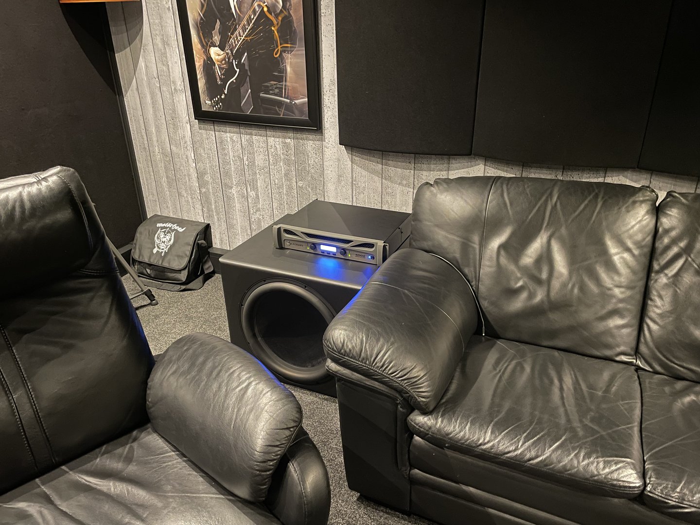

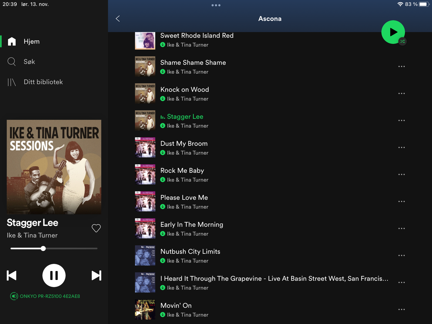

    I går fikk jeg finjustert litt på plassering av frontene. Jeg målte ca. 2,9m mellom høyttalerne og ca. 2,9m mellom lytteposisjon og ht etter justering. Jeg tok også å spilte av noen testspor av bass på Spotify med intervaller på 5Hz. Jeg hadde en kraftig topp på 75Hz og en voldsom dipp på 50Hz. I kveld så koblet jeg opp smultringbassene på hver side av sofaen med en Crown XTi 4002 og da flatet både toppen på 75Hz og dippen på 50Hz ganske godt ut. Jeg fikk en jevnere frekvenskurve med subber bak, så dette må sjekkes ut nærmere.

    Jeg har ganske god bass respons rundt forbi i hele rommet, men i begge stolene er der nesten ikke bass i det hele tatt. Merkelig greier med denne bassen. Bare jeg bøyer meg litt ut av stolene i en eller annen retning så er der mye bass, men i selve stolene er det nesten ingen ting. Nå sitter uansett ikke jeg der, men merkelig er det nå imo... :unsure:
    Det er her Murphys Hi-Fi lov kommer inn.
    Du kan ha fantastisk bass i hele rommet. Men aldri der du sitter :)
    Jeg har heldigvis bass der jeg sitter, men ikke i stolene. Når jeg bygget dette rommet så var oppsettet motsatt vei med anlegget på kortveggen. Da hadde jeg elendig bass uansett hvor jeg satte sofaen. Når jeg snudde oppsettet så fikk jeg bass med en gang selv om div. romkalkulatorer sa det motsatte. Rommet har uansett alltid vært litt vanskelig med tanke på bass og den dypeste bassen har jeg aldri hatt her inne selv med SVS'er og/eller ShyHorns :)

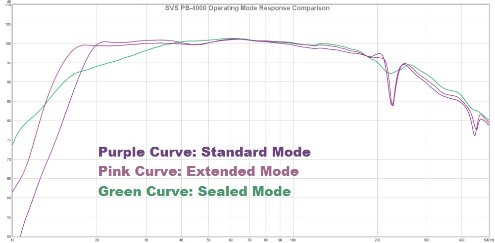

    SVS er jo sluggere på dypbass og du hadde vel i hvert fall seks store i det rommet en periode. Får en ikke dypbass med det er det noe galt med kalibreringen.
    Men det som følger med en slik "luring" fram av dypbass med plassering og dreiing av fase, er at det ofte blir mye rot i den øverste bassen.
    ShyHorns har på ingen måte samme tuning som SVS'er. De er tunet til nøytral bass i gjennomsnittrommet.
    Her er en utemåling av SVS og inne i normale rom vil dette spille fryktelig dypbasstungt
    Når jeg tenker meg om så hadde jeg mer dypbass med de seks SVS'ene ja, men jeg manglet trøkk i midtbassen og det fikk jeg med ShyHorna. Jeg hadde jo igjen en SVS på hver side av sofaen som jeg brukte til påfyll helt nederst, men de ble mindre og mindre brukt. Som det står nå så er alt tilnærmet ukalibrert, så jeg går ut ifra at det er en del å hente der :)
