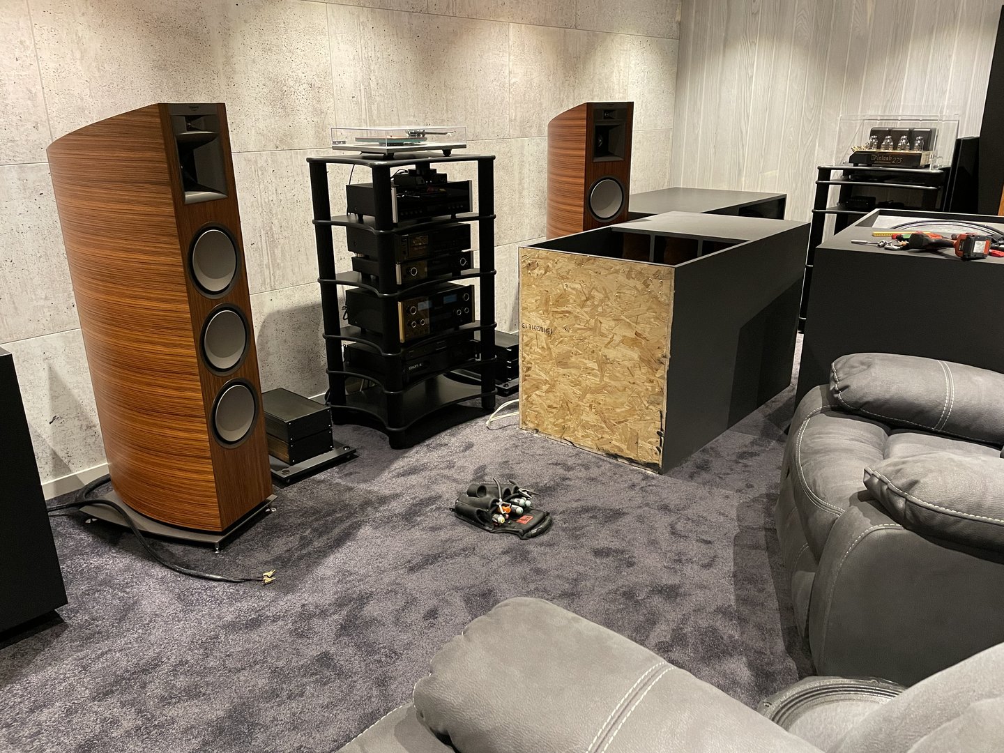

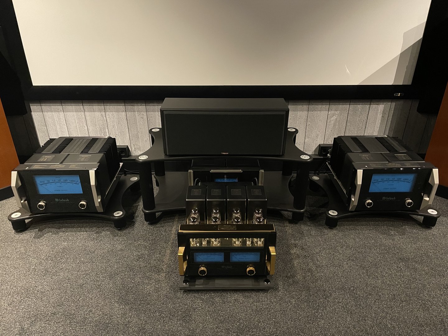

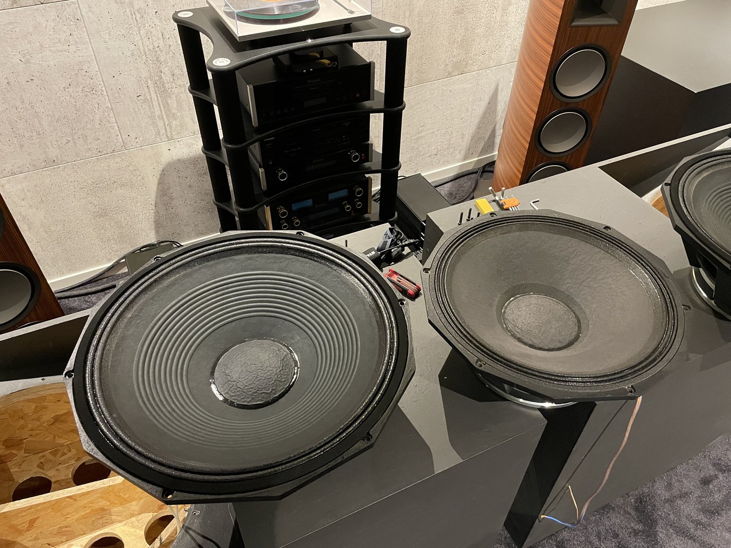

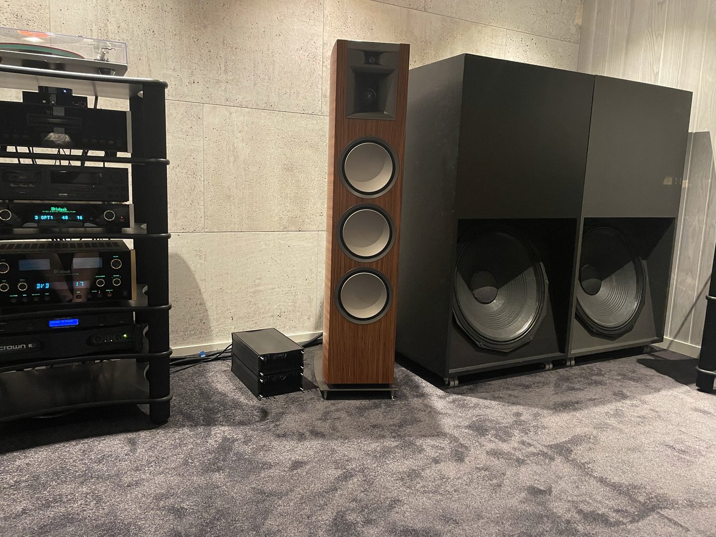

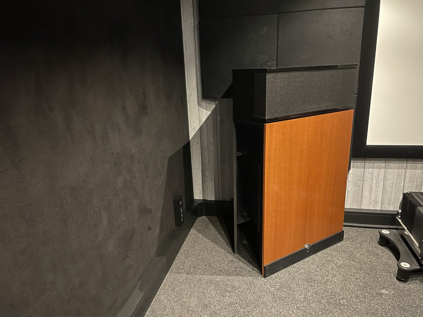

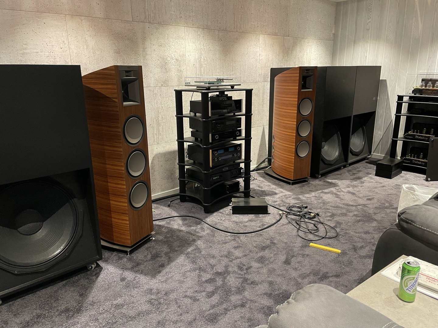

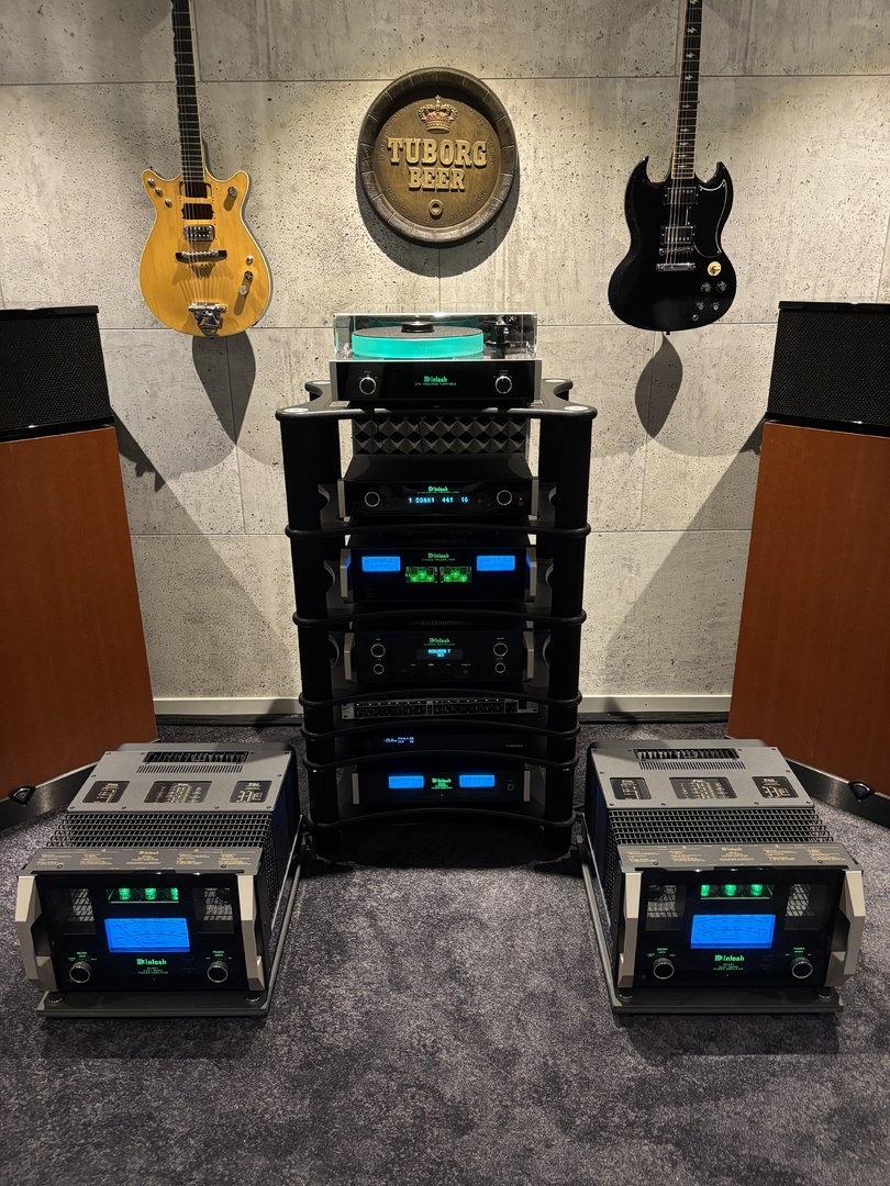

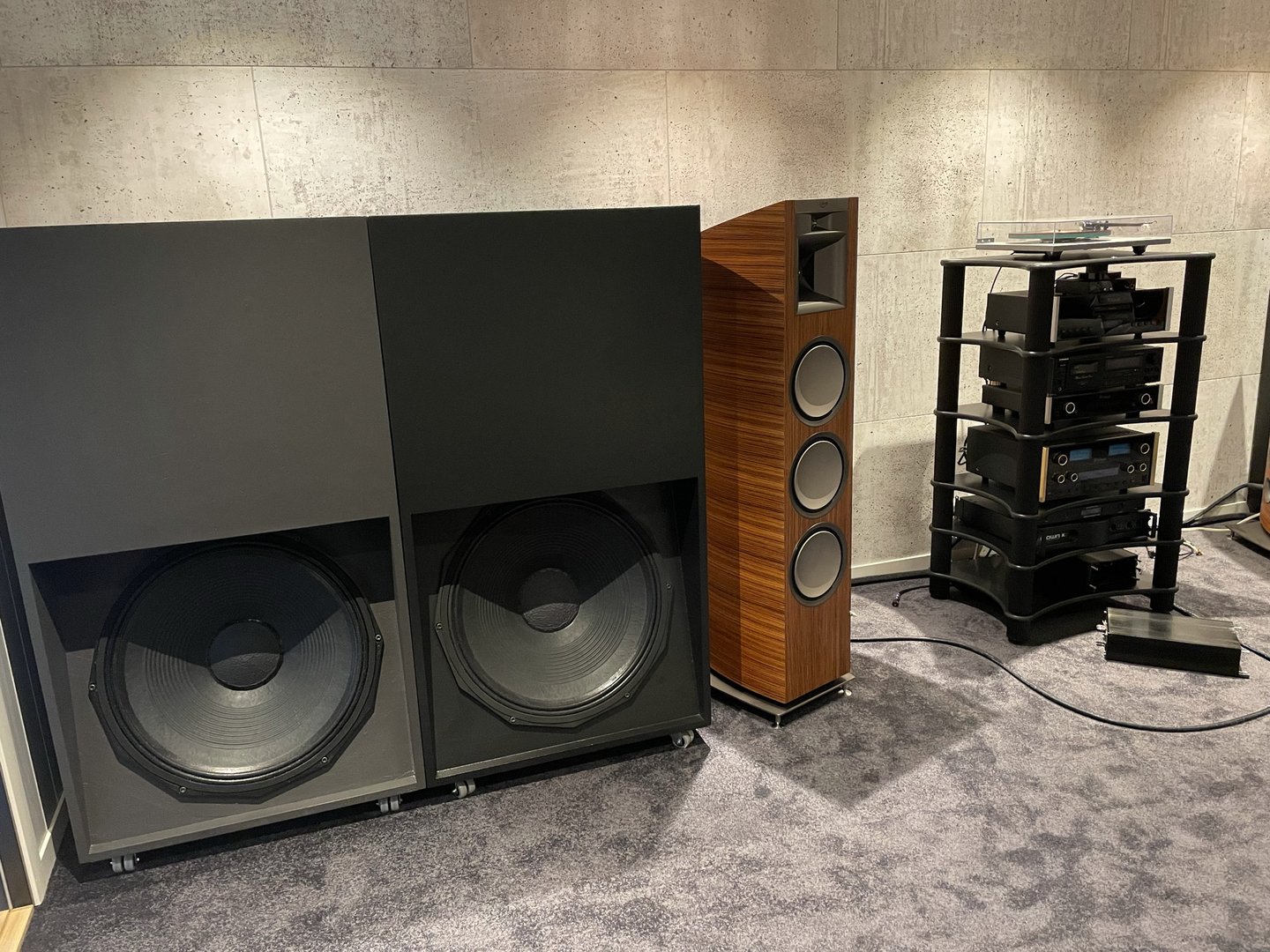

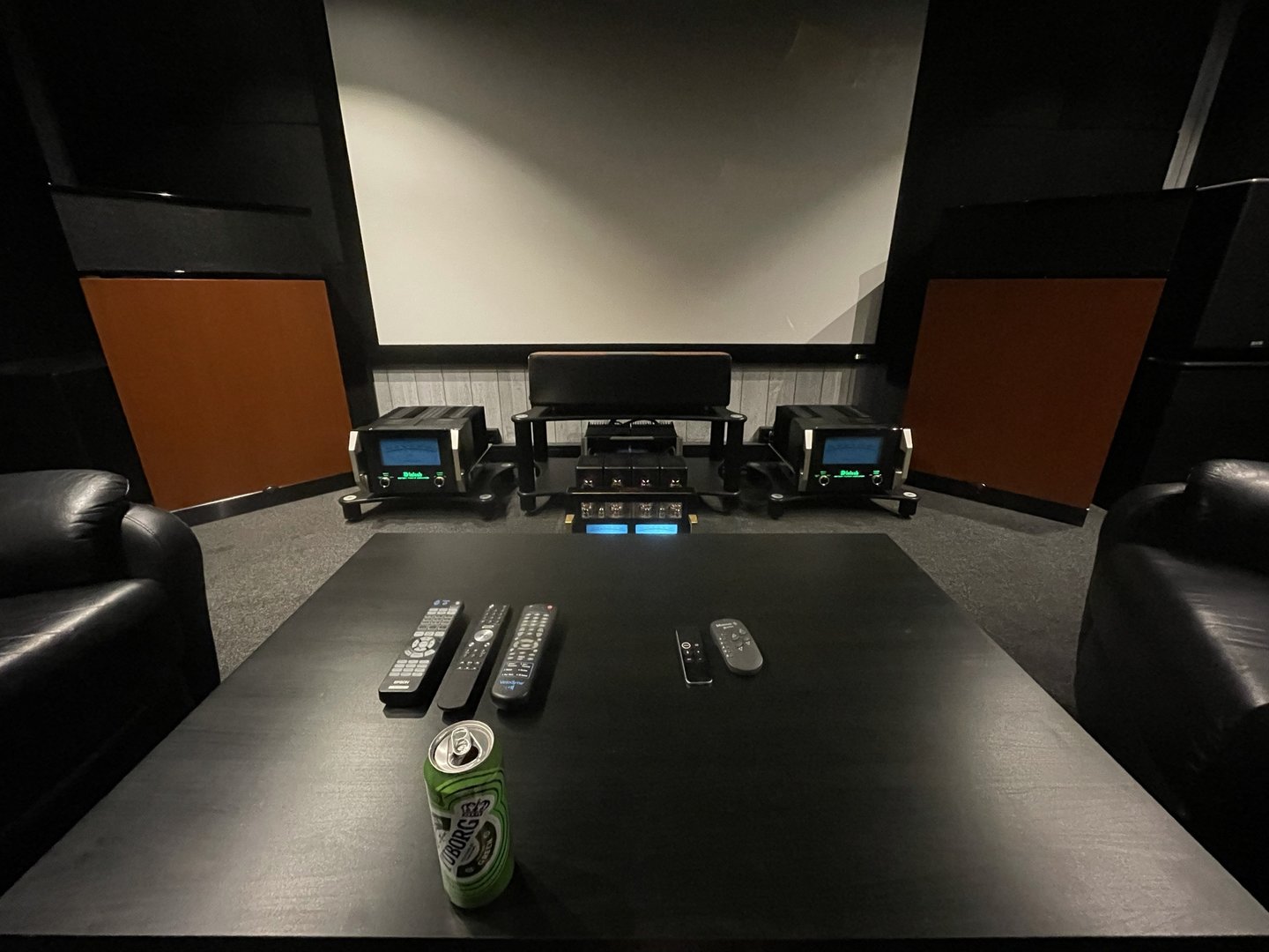

    Etter en tur med hundene (som ble litt kortere enn vanlig...) og en kjapp dusj, så var det ned igjen i kjelleren. Jeg har nå skyvd dem inn 50 cm fra sideveggen og fått litt bedre stereoperspektiv. Jeg kommer til å bytte litt frem og tilbake, men det virker ikke som at jeg mistet noe nevneverdig med bass. Jeg syns det er veldig rart at jeg skal ha så mye bedre bass her enn i det andre rommet. Nå spiller jeg ikke på samme utstyret så det kan jo ha vært en eller annen mismatch der, men jeg har gått ifra tilnærmet null bass til at jeg nå fint kan spille uten subber. Det så bedre ut når de stod helt inn i hjørnene, men lekre er de uansett etter min mening. Ideene kommer på rad og nå ser jeg for meg to relativt slanke basstårn i hvert hjørne...:giggle:

    Flott utstyr, lyd-rom og flotte bilder.
    Ser mye utstyr også kan by på utfordringer med stadig testing.
    Angående bass vil jeg nok tro at det er samspillet med høyttaler å rom som ikke var bra i stereo rommet. De er jo noe spesielle med tanke på at de skal stå i hjørnet.

    Ja samspillet mellom rom og høyttaler har alt og si. Det er utrolig hvor stor forskjell det kan være på relativt små forskjeller. Det rare her er at det ikke betyr noe særlig for lyden om jeg drar Klipschorna 50-60 cm vekk ifra sideveggene, altså ut av hjørnene.

    Så lenge det ene hjørne på hornet er i kontakt med veggen så kan de flyttes på.

    Ok. Jeg fikk som sagt bedre stereoperspektiv ved å sette dem nærmere hverandre. Nå krysser lyden foran meg og det virker som at det fungerer best i begge rommene mine. De spiller uansett bedre i dette rommet.

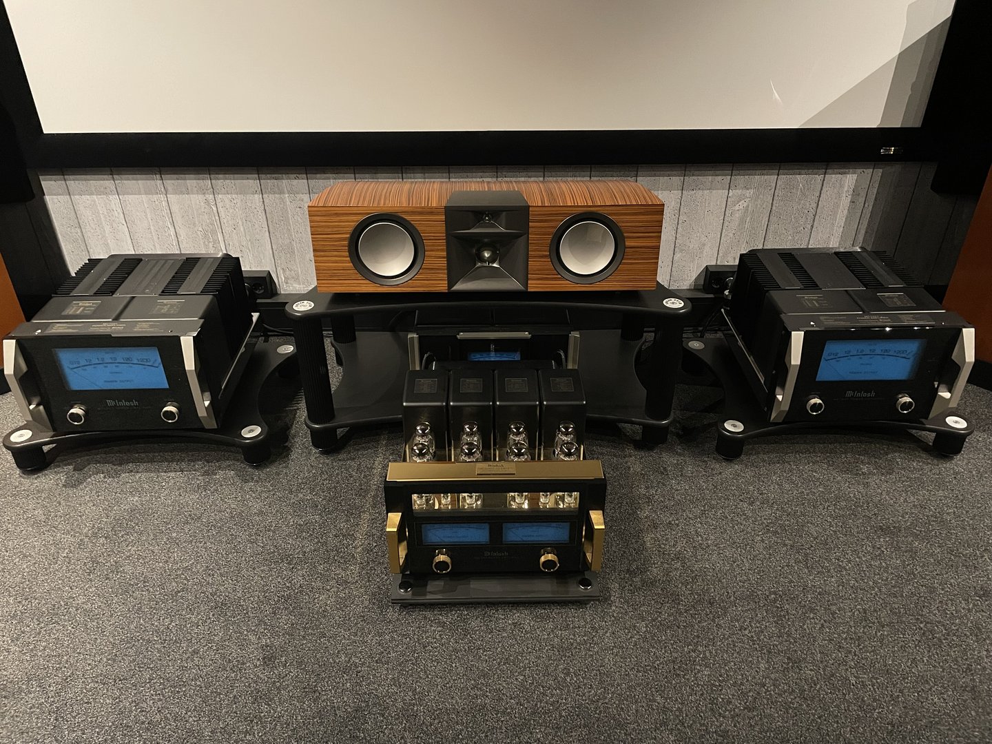

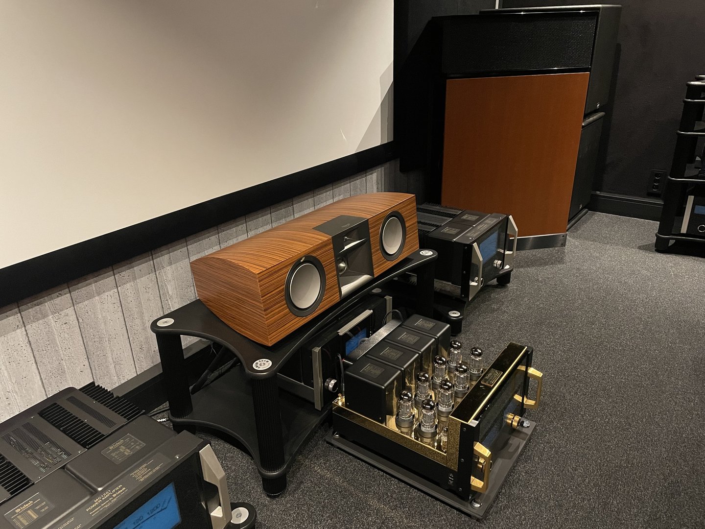

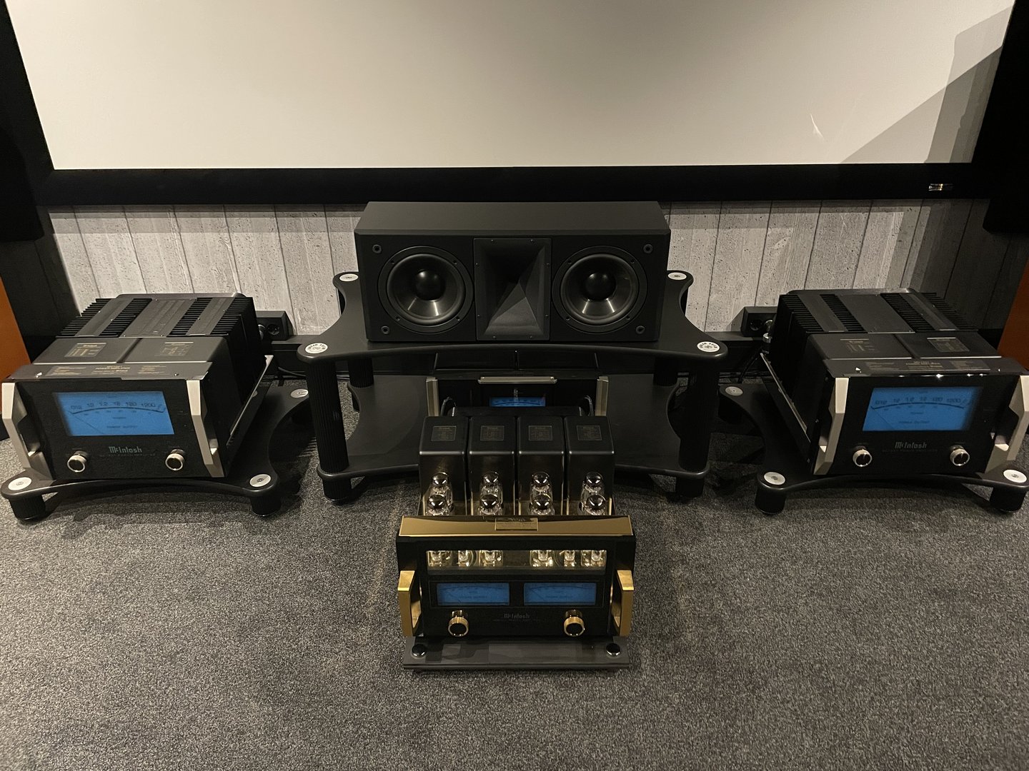

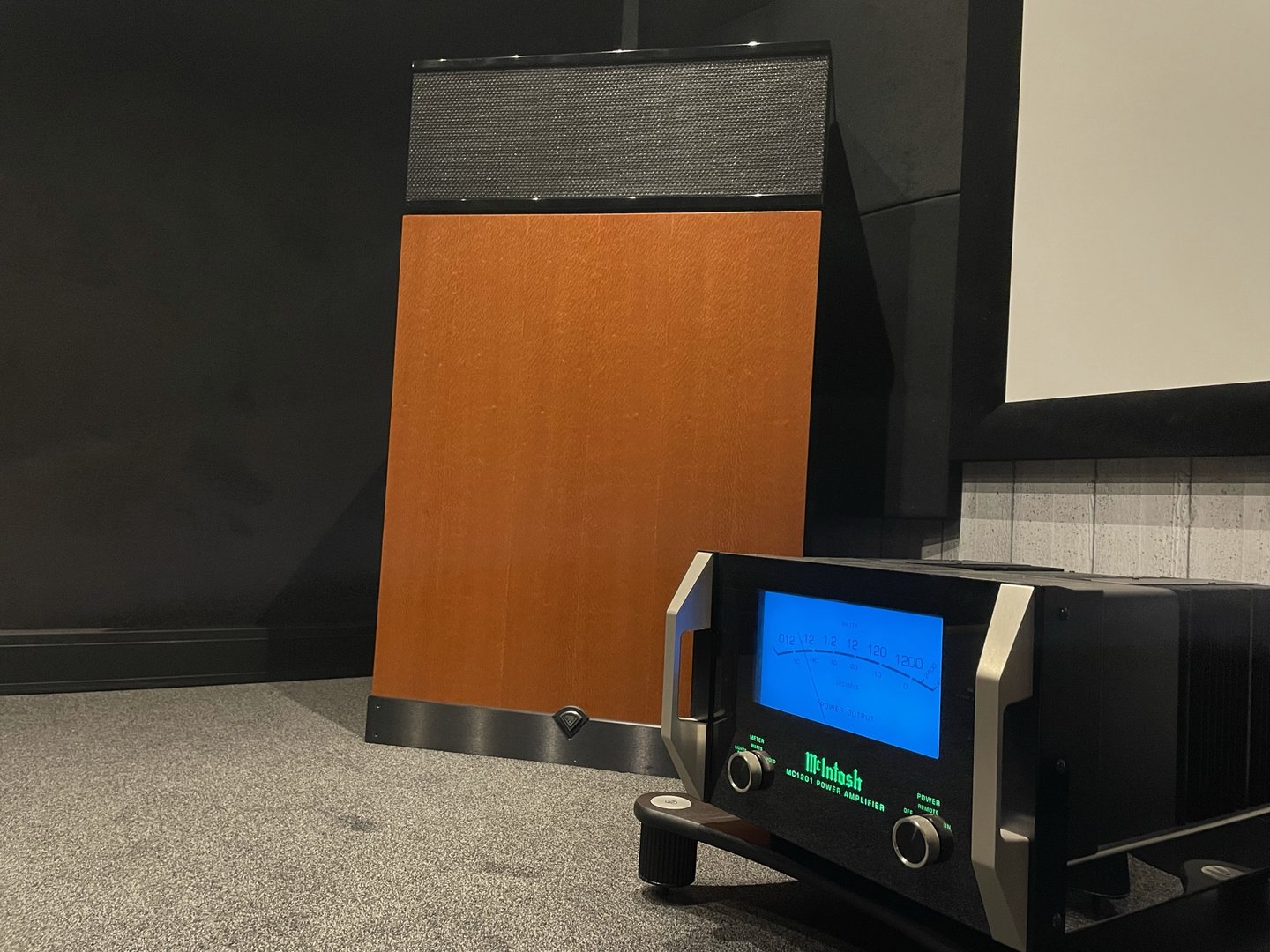

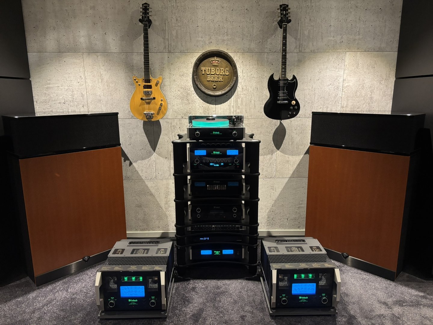

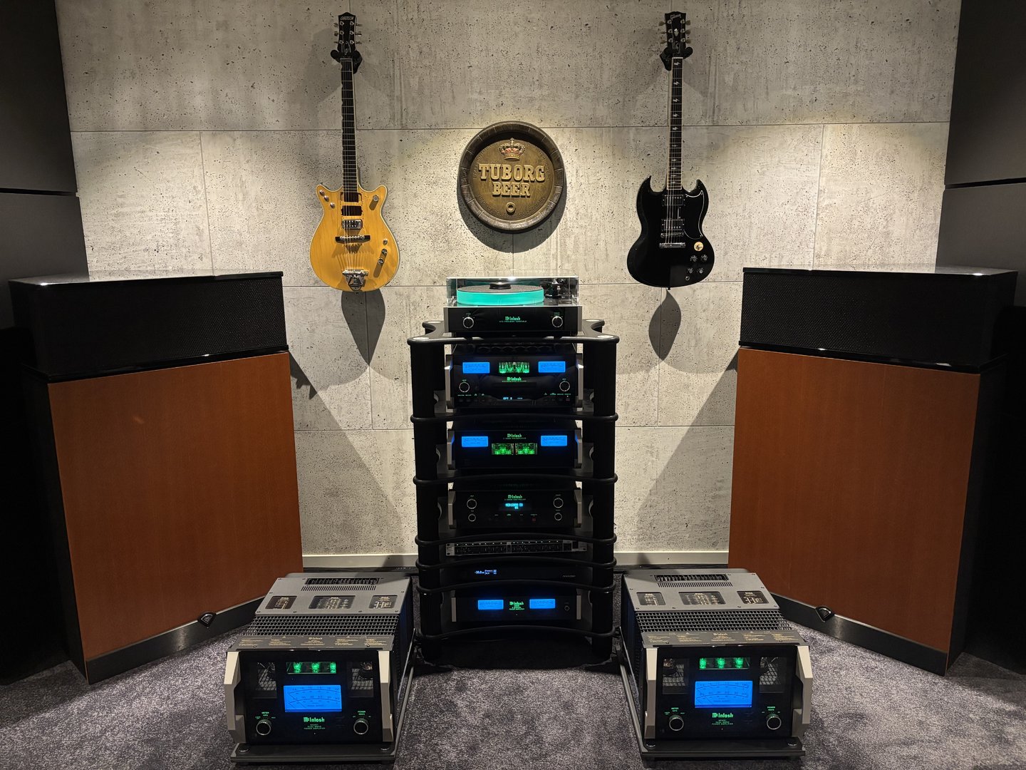

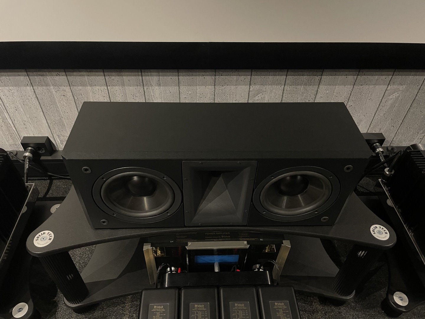

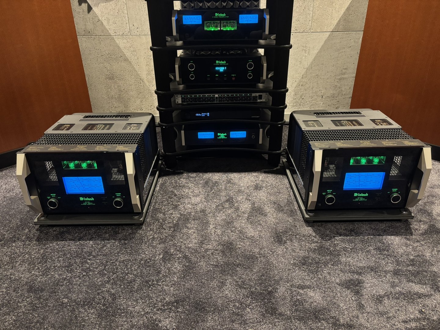

    I kveld så flyttet jeg MC2000 inn og koblet den opp på Khorna. Så får jeg se hvordan den står seg mot MC1201. I tillegg så kjøpte jeg en Klipsch KV-4 for en stund siden og nå er det kanskje på tide å se om den virker. Jeg kjøpte den med tanke på om den passer bedre til Heritage serien enn Palladium senteren. KV-4 er mer lettdreven og er en lukket 2-veis konstruksjon med 2 stk. 8" basselementer kontra 2 stk. 7" elementer på P-27C. Jeg hadde forøvrig en KV-4 for over 20 år siden. Tiden flyr gitt...:)

    Nå blir det mange forandringer å ta stilling til og med varmere tider i vente, så blir det litt på sparket fremover. Jeg må finne ut av om jeg skal bruke MC2000 eller MC1201 på Khorna. Hvis det blir MC2000 så må racket modifiseres sånn at den kommer inn under senteren og da med nok høyde med tanke på varmen fra rørene. Så må MC501 ev. flyttes inn i racket på sideveggen sammen med MC252 som driver bakkanalene. Hvis Khorna blir stående her, så blir det også å vurdere nye sub-løsninger. I det andre rommet må jeg snart få ut fingeren sånn at jeg får hørt Palladium sammen med 4 stk. ShyHorns...:)
    Dette blir det som kommer i første rekke. I tillegg så har jeg en del andre prosjekter ut over sommeren. Å sette seg inn i kalibrering har foreløpig rykket nedover på listen, men det rykker forhåpentligvis oppover etter hvert ;)

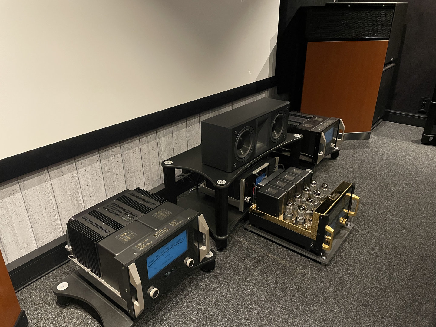

    Jeg hadde besøk på fotballkamp i går kveld, så da jeg fikk i alle fall ut fingern og fikk hjelp til å koble Palladium'ene. Koblingene sitter på undersiden og det er dermed litt ugreit å få til på egenhånd. Da er jeg i alle fall ett skritt nærmere...:LOL:

    Jeg fikk fingeren ut i kveld, men rakk bare 3-4 sanger før jeg måte rigge meg til fotballkampen. Jeg presiserer at dette kun er et helt overfladisk førsteinntrykk, men lyden fremstår som menger av stram bass som spiller på tomgang. I starten så virket det som at det var liten forskjell på 2 kontra 4 ShyHorns, men her er betydelig mer "slamm" nå. Dette er helt ukalibrert og det kan være rom for forbedringer på det meste. Jeg bruker en Midgard Oberon 6.1 monoblokk på hver sub og så bruker jeg en Crown K2 på Palladiumene. Jeg begynner (dessverre) igjen å se for meg en 3-stack med ShyHorns i hvert hjørne… 😊

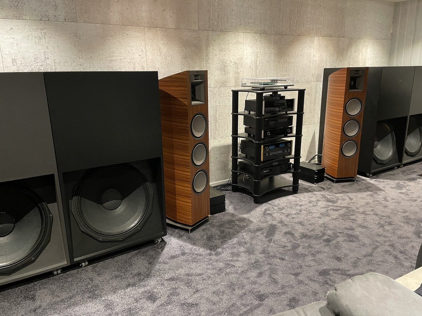

    Den siste tids flytting av komponenter mellom oppsettene har ført til store endringer i de planene jeg en gang hadde. Jeg har enda ikke blitt helt enig med meg selv, men en ny kurs er (foreløpig) staket ut. Dette rommet skulle i utgangspunktet brukes til bla. Klipschorn og rør, men nå blir det kanskje både DSP, PA forsterkere og sub-stacking…

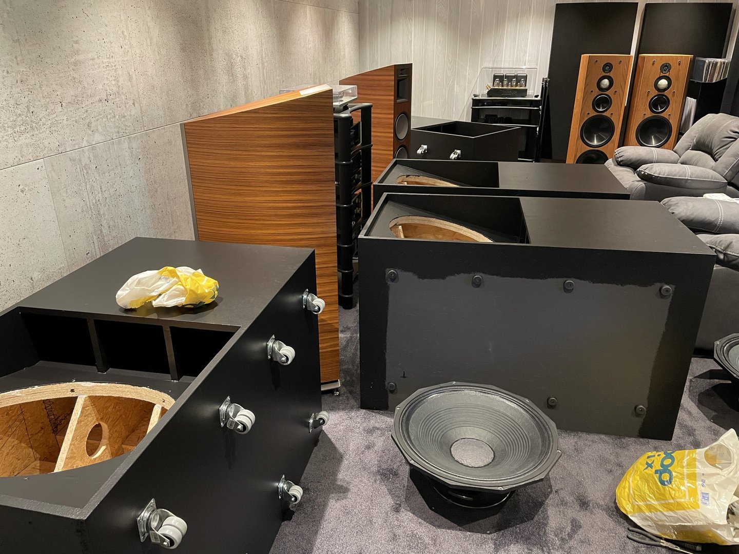

    I første omgang så skal ShyHorna legges ned og stackes. Da sparer jeg totalt 30cm i bredden. Dette gjør det også mulig å få til en "3-stack" i hvert hjørne. I dag har jeg flyttet hjulene til "sideveggene" som nå blir bunnen. Etter råd fra konstruktøren så ble det satt 8 hjul under hver sub sånn at de skal tåle opptil 600kg totalt. En "3-stack" vil veie 480kg. Nå må jeg finne noe egnet til å ha mellom subbene. Jeg ser for meg noen klosser i hard plast som bygger 2-3cm i høyden sånn at sub-kabelen får plass mellom subbene.

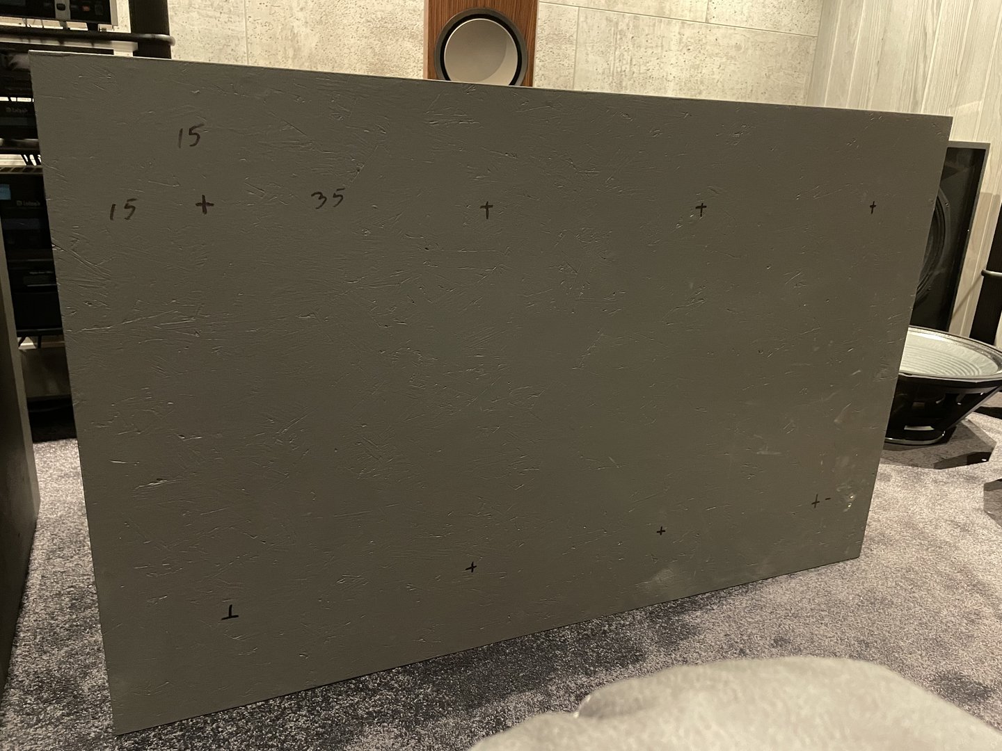

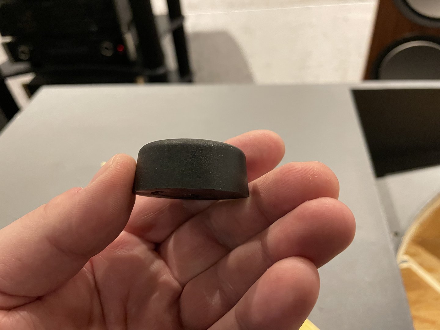

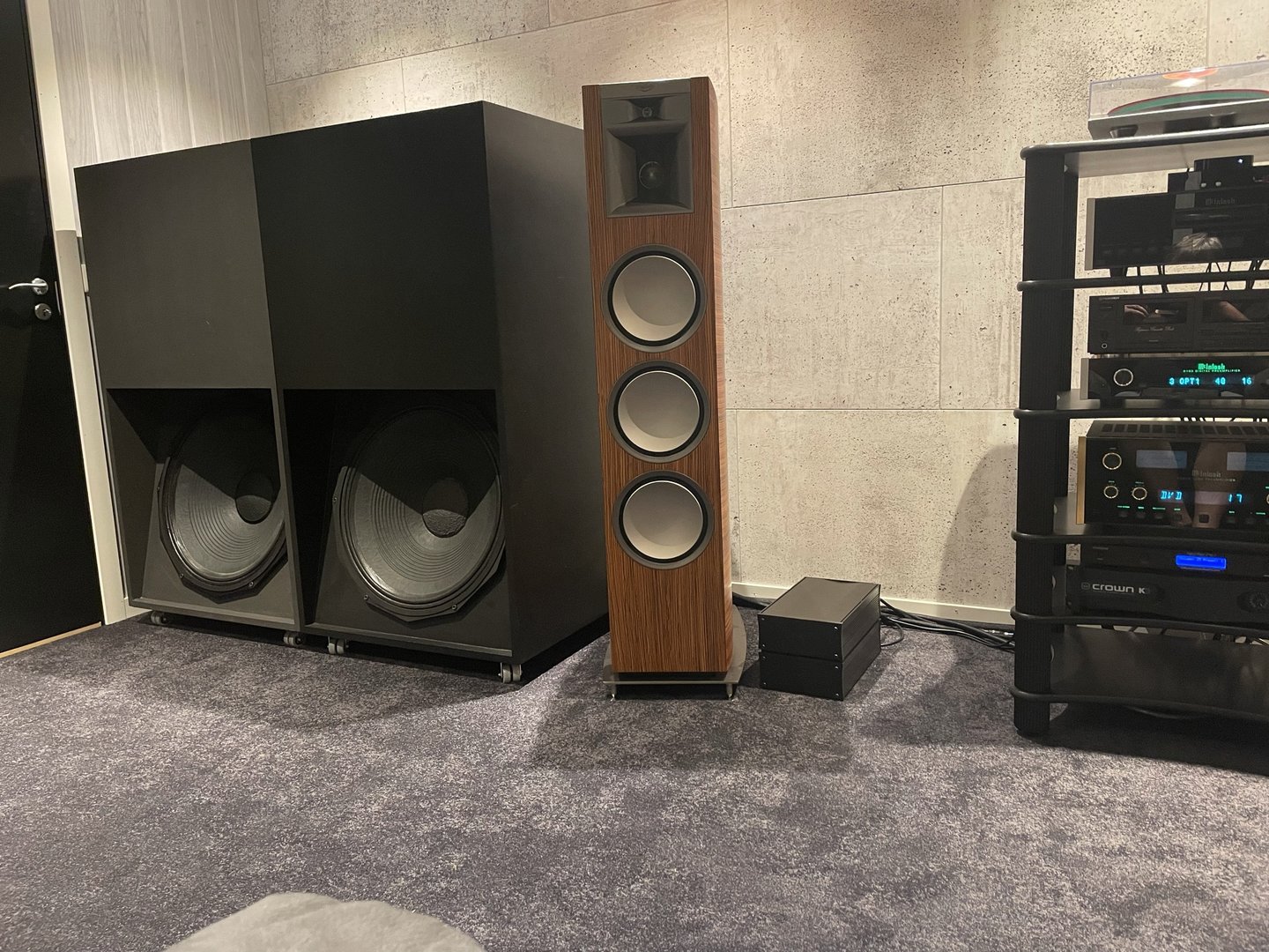

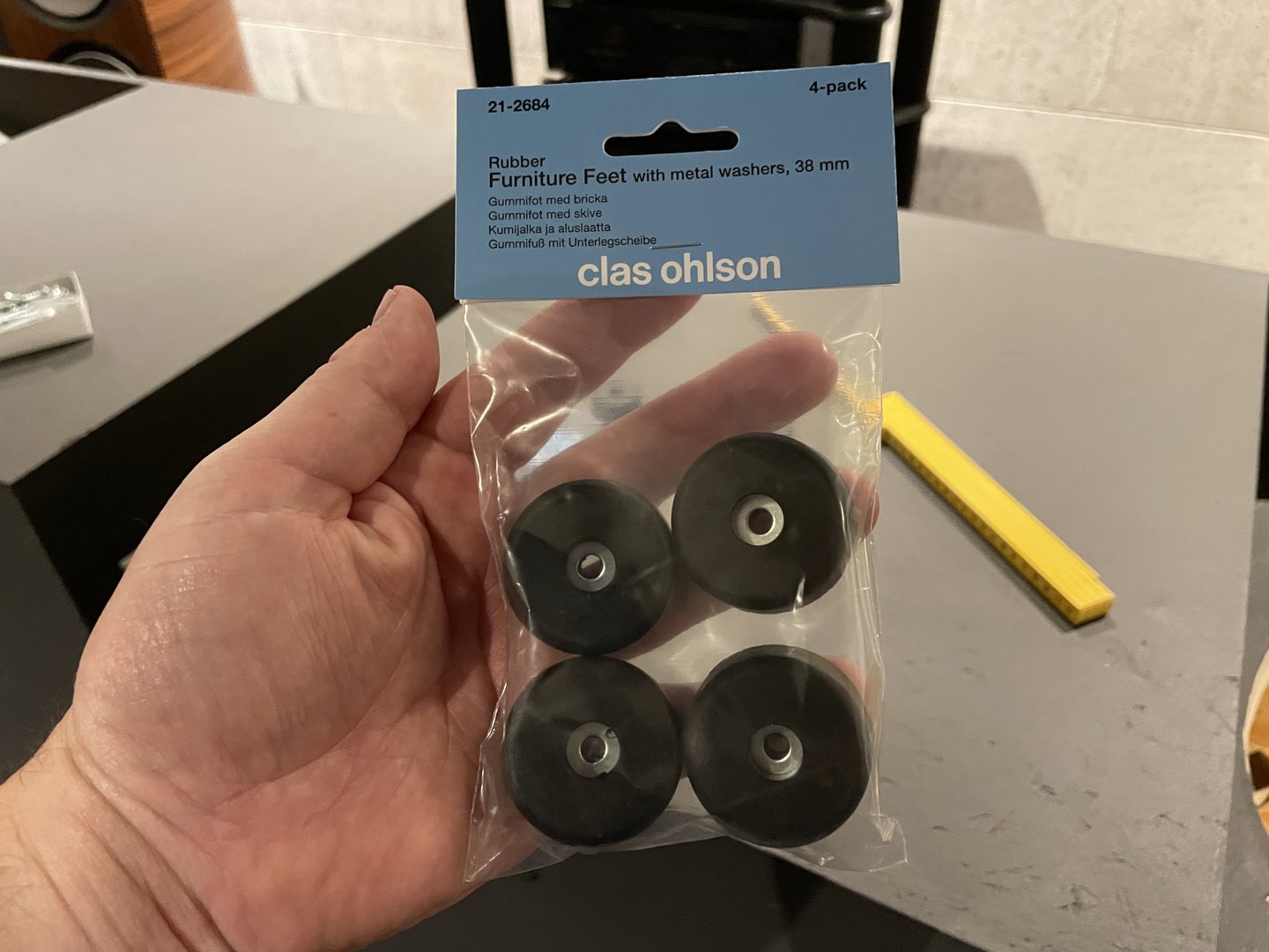

    Hvis noen har en formening om dette, så regner jeg med at 8 stk. av disse under hver sub burde holde?
    De må tåle totalt 320kg noe som blir 40kg pr. fot. Det er ikke oppgitt noen maks belastning, men jeg vil anta at dette burde gå greit. De bygger 15mm i høyden og det burde også gå greit selv om jeg skrev 2-3cm i innlegget over her.
    Uten at jeg vet, men mulig de komprimeres litt med et trykk på 40 kg.
    Greit å finne ut av med tanke på kabler?
    Det eneste som står er at de er robuste. Jeg kan ev. tre inn noe 12mm panel fra sidene for å å sjekke om de komprimeres.
    I starten så vil vekten "bare" være på 160kg, eller 20kg pr fot, men jeg tenkte å ta høyde for en tredje sub på toppen igjen.
    Er vel vært et forsøk, regner med minimal komprimering på 20 kg👍🏻😉

    Jeg regner med at jeg bestiller samme type maling som ShyHorn par nr. 1 har i morgen. Jeg bør nok vente med å sette inn igjen elementene til jeg har malt, men jeg får se hvor lang tid det tar før malingen dukker opp. Jeg har liggende et par PD 21" elementer og de ser plutselig litt små og nusselige ut på siden av disse 24" elementene… ;)

    De deles på 80HZ ja, men det er kun subbene som har delefilter. Frontene har jeg kjørt "full-range" hovedsakelig pga. manglende/passende utstyr. Jeg har liggende en MINIDSP SHD som var tenkt kun til subbene, men jeg vurderer å prøve denne som forforsterker når jeg har blitt enig med selv om veien videre... :giggle:

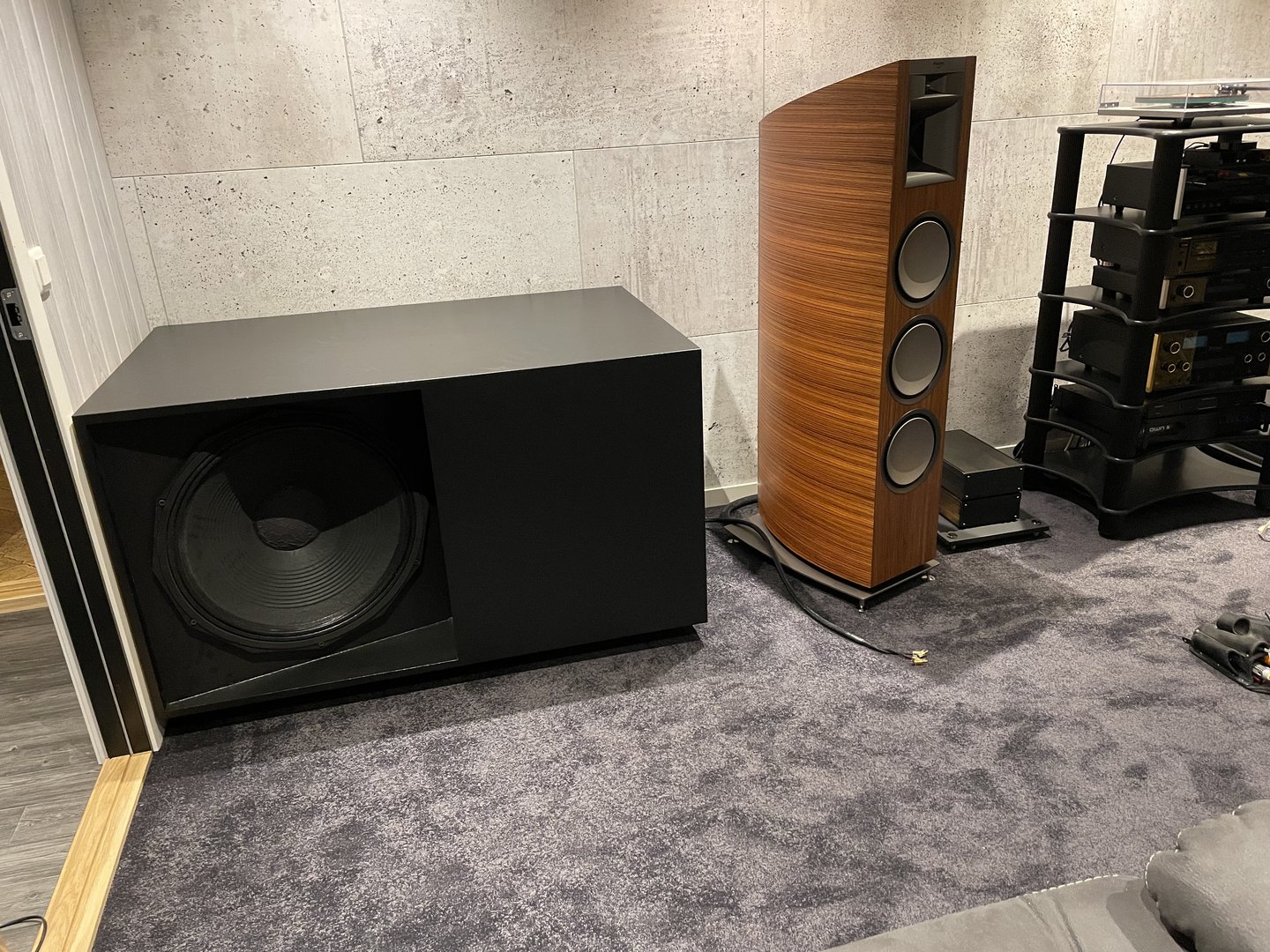

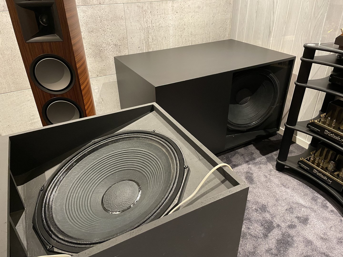

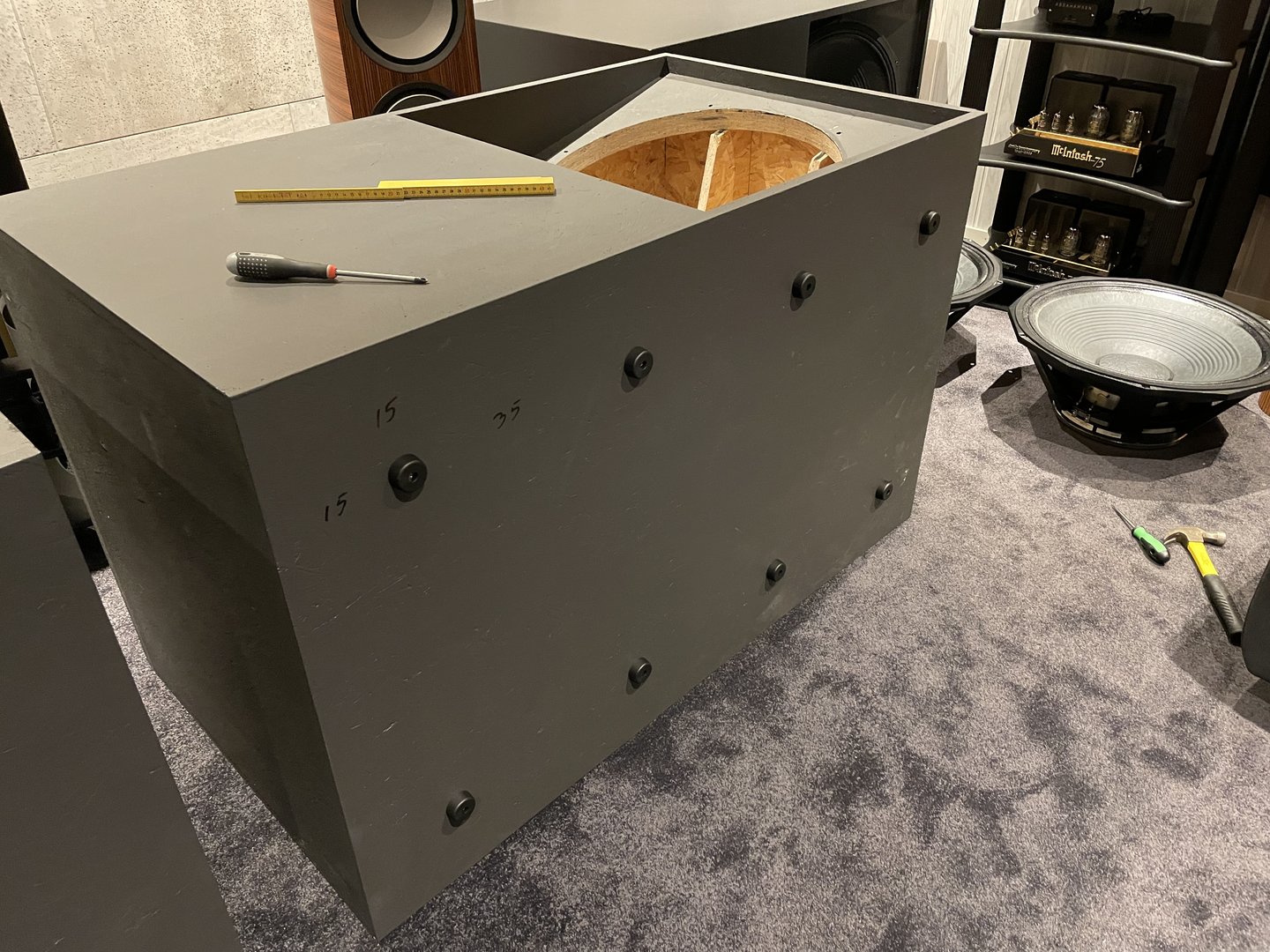

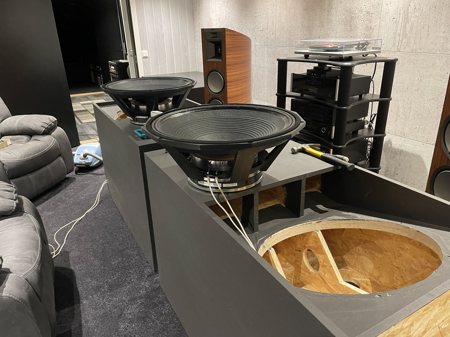

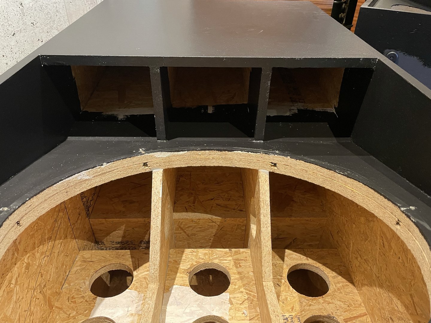

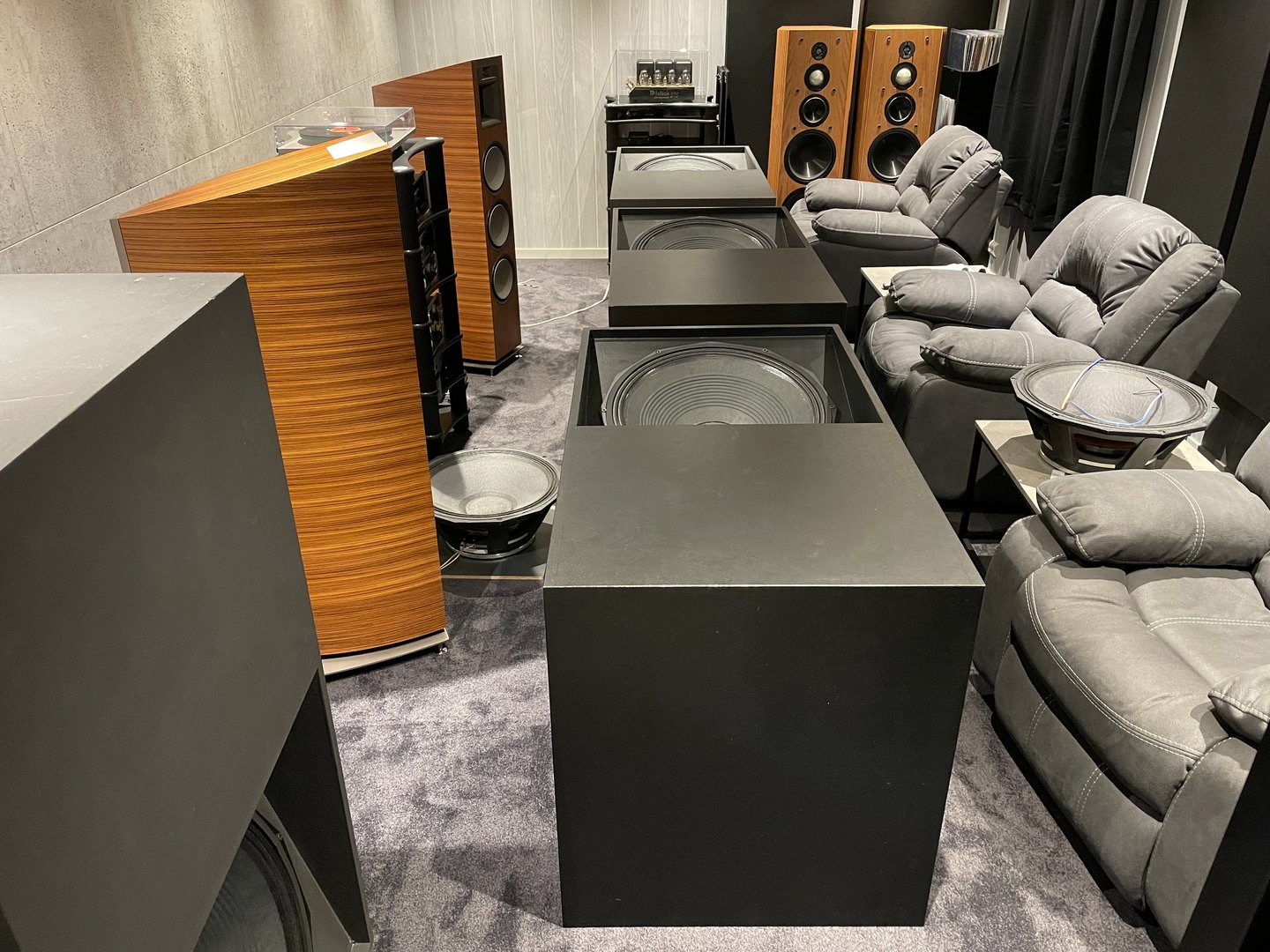

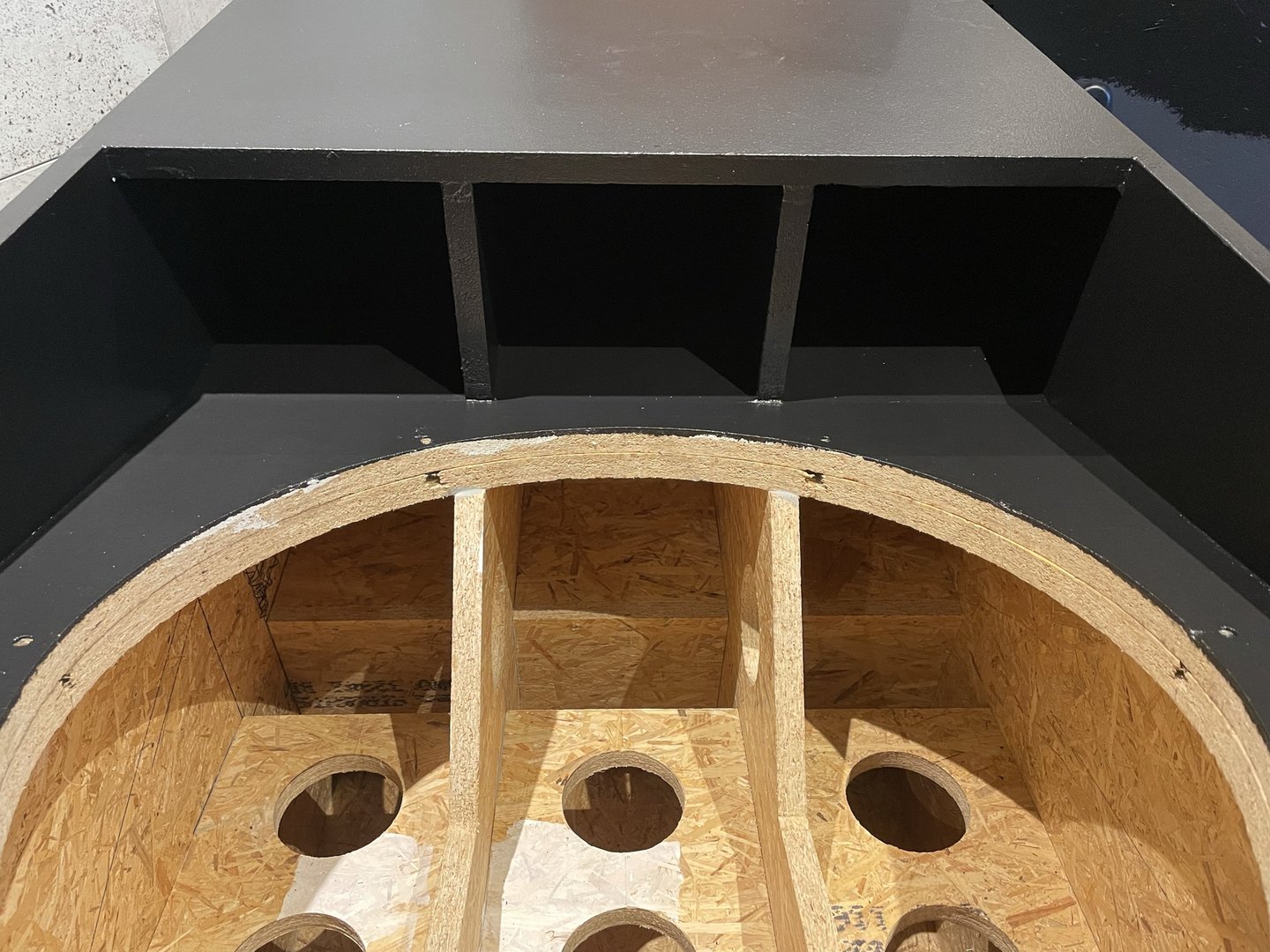

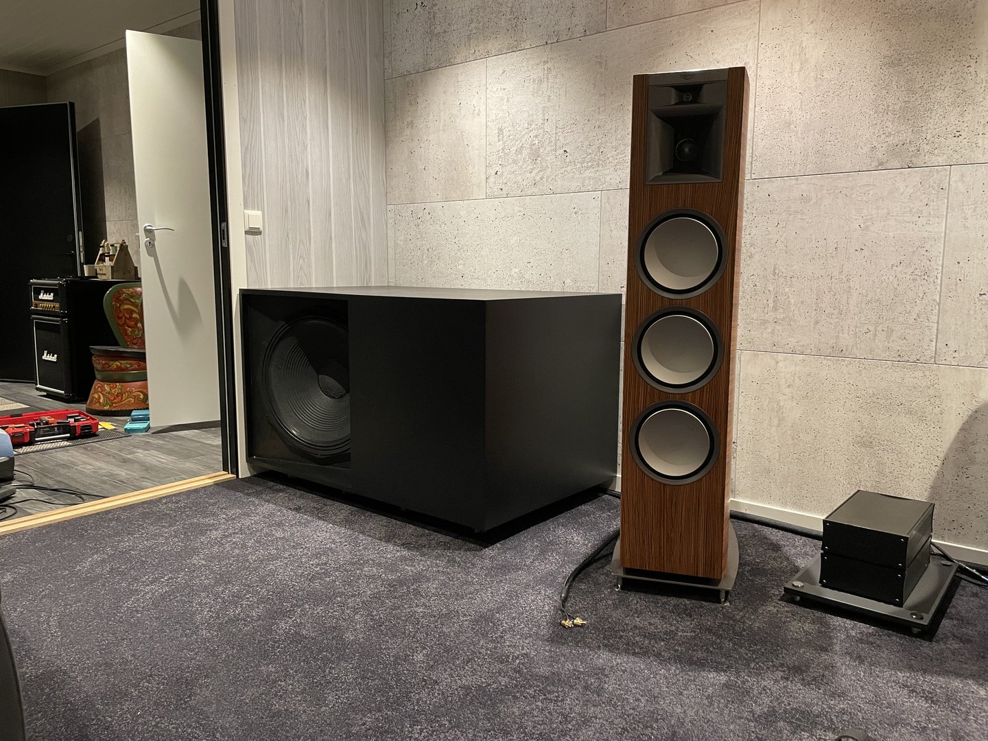

    Da er jeg i utgangspunktet ferdig med å male. På det siste bildet ser man fargeforskjellen på subbene og den var ganske stor. Inni den ene subben står det et 1 tall. Jeg velger å tro at dette var det første ShyHornet som ble laget siden jeg har det første paret. Det kan jo bli en stor samlerverdi på dette hvis produksjonen skulle ta helt av…:giggle: :D
    ShyHorna blir jo nå liggende og døren inn i rommet kommer rett på siden av den ene stacken. Det betyr at man ser rett inn i kassen og dermed måtte "kanalene" males helt inn ref. bilde 2 og 3. Nå er det litt kjedelig å mangle rød RK siden alt annet er klart, men det får stå sin prøve. The Quireboys rocker ivei på Khorna nå og Tuborgen er som vanlig god (y)

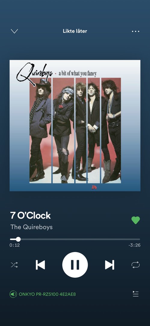

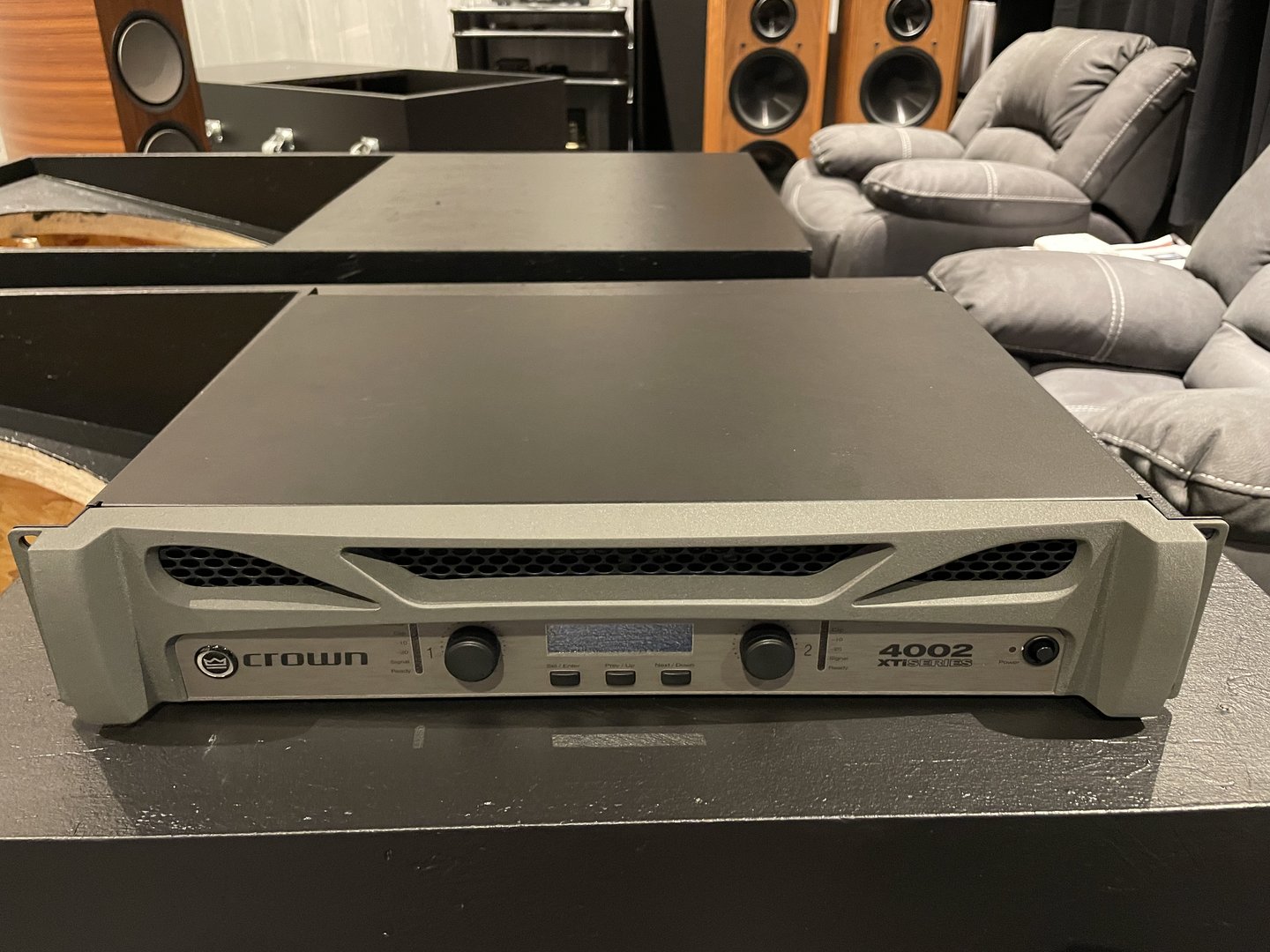

    Jeg fikk forøvrig en Crown XTI 4002 i går. Jeg har i utgangspunktet 4 stk. Midgard Oberon 6.1 til å drive subbene, men jeg regner med at jeg har bruk for individuell justering av lydnivå på subbene. Tenkte å teste denne, men er skeptisk til viftestøy. Med 4 stk. ShyHorns så håpte jeg at den gikk såpass uanstrengt av viftene kanskje ikke trengte å koble inn.
    Jeg spiller som sagt The Quireboys nå og det var siden jeg hadde spilt dem. Utrolig bra plate dette, jeg hadde nesten glemt hvor bra dette var. Dette er rock’n roll/puddelrock etter min smak :)
