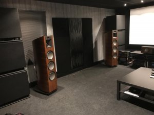

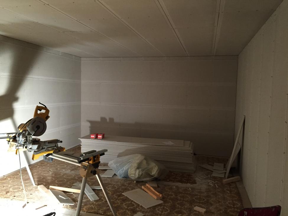

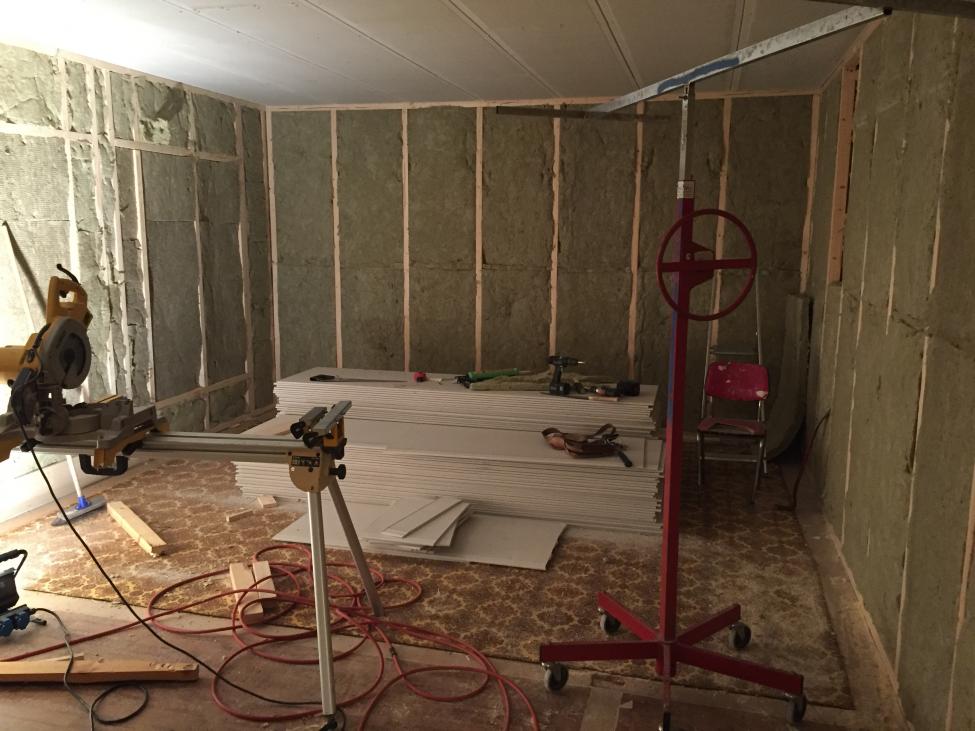

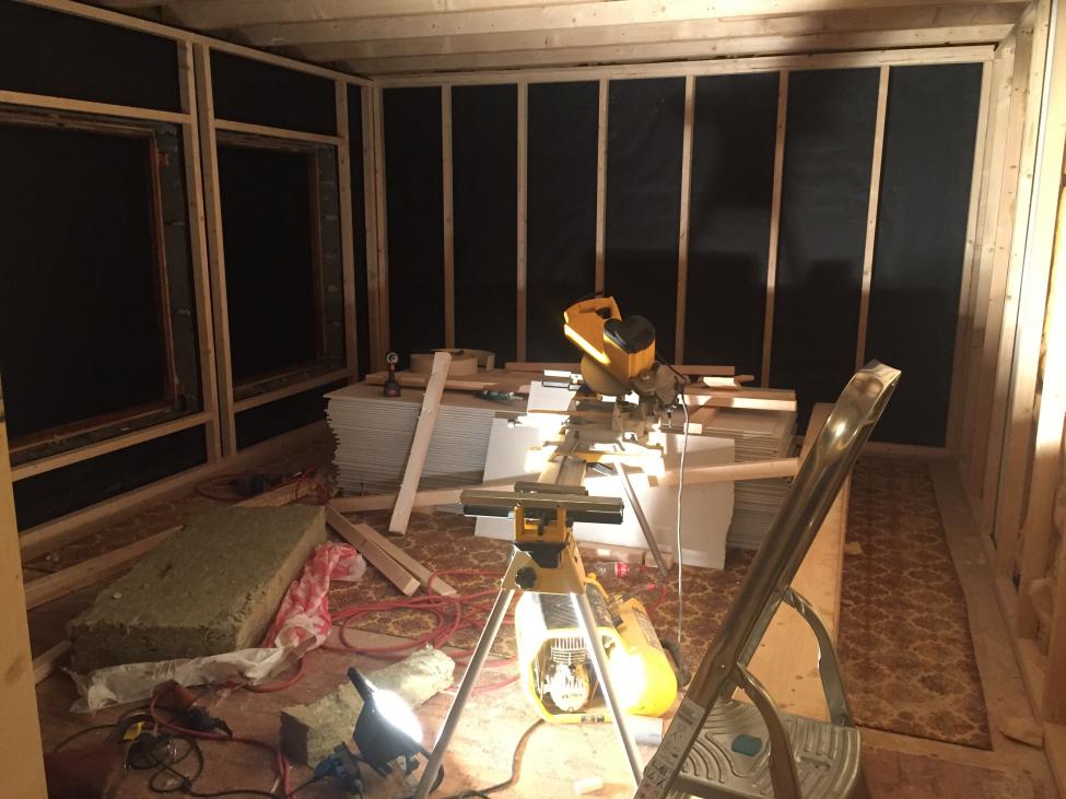

    Uansett så har det skjedd mye i uken som gikk. Vi fikk begynt litt i helgen og nesten alt av materialer var kuttet til på forhånd. Gulvet er skjært løs fra resten av huset og nye vegger er satt oppå dette. Nytt tak er lagt oppå de nye veggene uten å være i kontakt med resten av huset. Det er satt totalt 5 stk. lydbøyler mellom nye vegger og de gamle. Dette var for å være 100% sikker på at "rommet-i-rommet" ikke skal kunne bevege på seg.
    Det er lagt 10cm med Rockwool i veggene og 20cm i tak. De to store vinduene er "sotet" med sort matt film og tettet igjen. Det hadde medført muring/pussing på utsiden hvis jeg hadde fjernet dem og nå er det i tillegg relativt greit reverserbart. Det siste vinduet kommer jeg nok til å bytte, men ser an plassering av venstre surroundhøyttaler først. Så har vi da fått på ett lag med Fermacell på både vegger og tak.
    Jeg kjøpte 4 stk. tuber med GreenGlue Sealant som skal fylles inn i alle sprekker og overganger. Disse tubene brukte jeg fort opp så jeg bestilte 10 stk. til. Når jeg har fått dem er det bare å få gjort seg ferdig for nå er målet å få lagt på lag nr. 2 med Fermacell før jul....;)

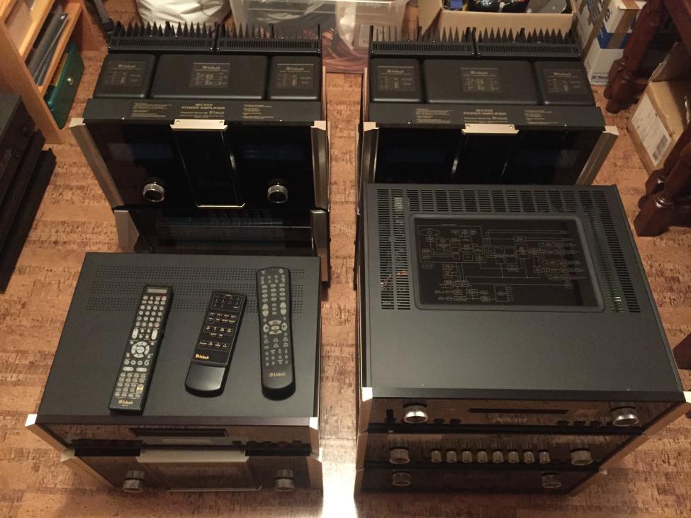

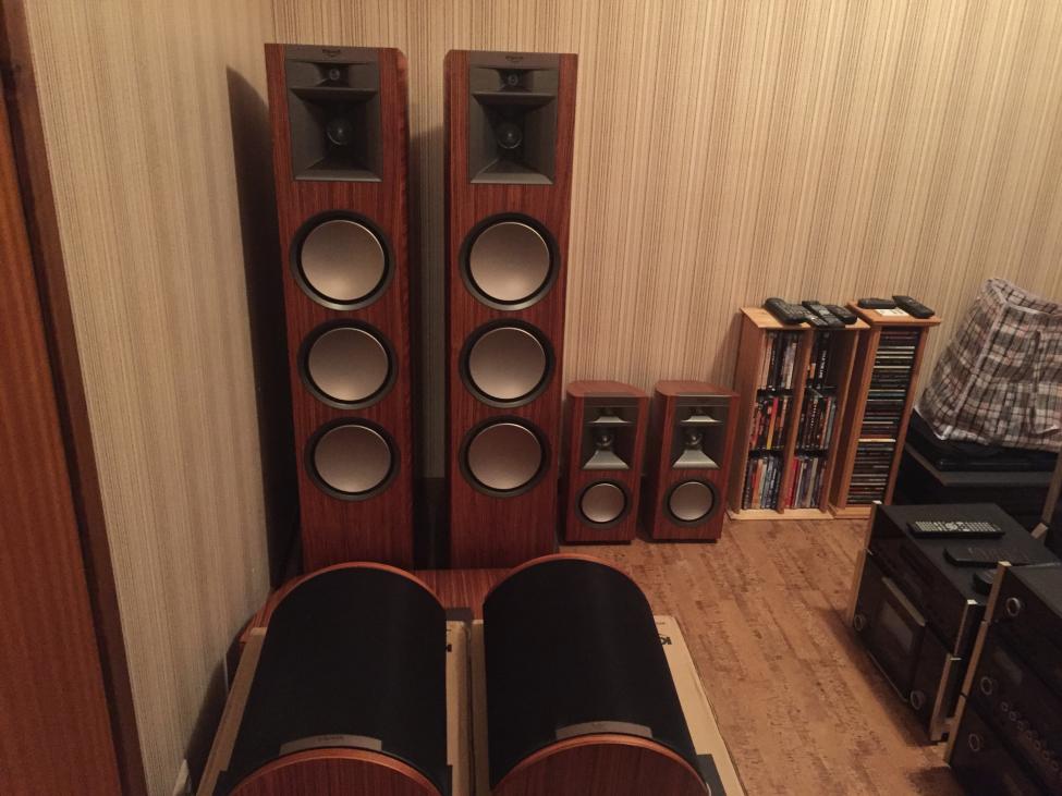

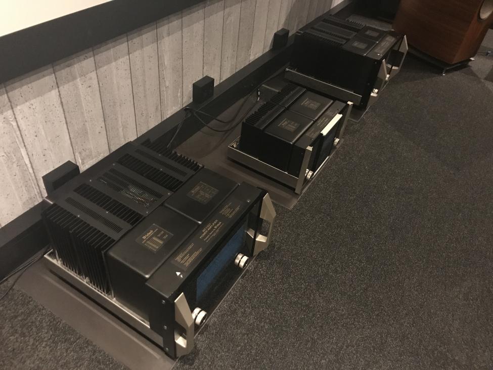

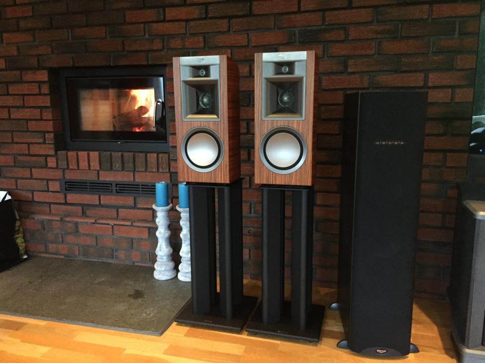

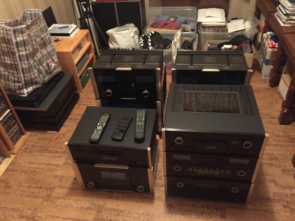

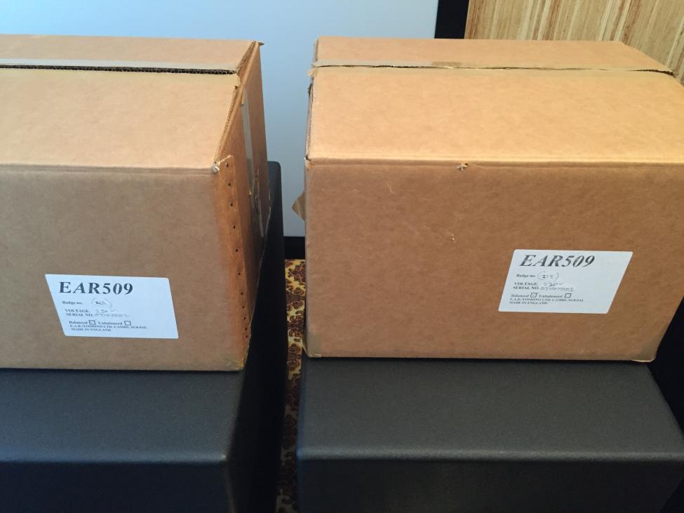

    Som nevnt er det litt usikkerhet rundt forforsterkeren i stereo-rommet. Den jeg har vurdert mest er EAR868PL etterfulgt av div McIntosh modeller. Nesten alt jeg kjøper er på bruktmarkedet og det er planen å fortsette med det. Jeg lot en 868PL gå for en stund siden og angrer enda. Jeg begynner uansett å få nok utstyr, så jeg burde vel heller solgt litt... Vis vedlegget 318748 Vis vedlegget 318749 Vis vedlegget 318750 Vis vedlegget 318751
    Dette er selvsagt ikke alt heller...
    For noen deilige bilder! McIntosh på rekke og rad!:D Lest i gjennom tråden din nå. Skikkelig heftige planer og utstyr! Har aldri vært noe fan av Klipsch, men Palladium ser virkelig spenende ut. Jeg har stort sett hørt høyttalere i RF serien hvor diskanthorn og kabinettresonanser har skremt meg vekk.
    Er du fornøyd med MC252?

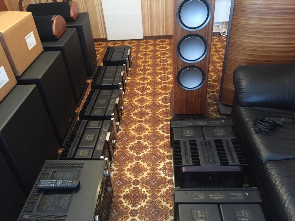

    Her er forøvrig "samlingen" som står og samler støv i kjelleren om dagen

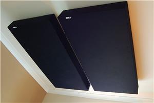

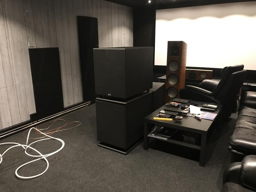

    I taket kommer jeg antageligvis til å lage en kasse rundt hele rommet for å ha spotter i. Minimum nedforing blir 48mm + panel/plater eller hva det blir. Jeg ser for meg at kassen blir 30-40cm bred. Resten av taket vurderer jeg å fylle opp med sorte akustikkplater i samme tykkelse som "spottkassen" altså 5-6-7cm. I tillegg til akustikken skal det også ta vekk refleksjoner fra bildet til projektoren. Hva anbefales her?
    Jeg er helt grønn på dette området, men her et eksempel fra AVshop. Disse platene er 120x60x7cm.

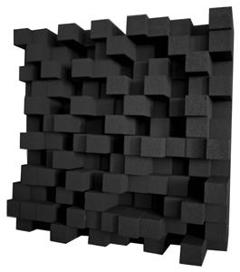

    Mitt forslag.. Bruk diffusore 2meter foran til to meter bak lytteposisjon, gjerne la dette bli ca 6m2.For mye demping i taket kan fort gi for dødt rom om du kombinerer det med demping på bakvegg å førsterefleksjon. Bruk feks høytalerstoff til og dekke over diffusor platene om det skal se likt ut. Det virket iallefall mye bedre hos meg.
    Lykke til!

    Når det kommer til demping på veggene kommer jeg til å hyre inn "eksperthjelp". Spørsmålet er om jeg gjør noe galt ved å legge inn akustikkplater i stort sett hele taket. Jeg vil ikke risikere å få et rom som blir for dødt, men regner du med at det kan bli overdempet? Dette skal som sagt dempe refleksjoner fra projektoren også.

    Jeg er rimlig overbevist om at hvis du har stoff møbler et full dempet tak , demping i første refleksjon teppe på gulvet og eventuelt demping på bakveggen så kommer du til og få et rom som er overdempet. Jeg likte ikke lyden jeg fikk når jeg brukte 5 cm dempe plater i taket, men diffusjon har vært en vitamin innsprøytning for rommet mitt.

    Ok. Kan man få for mye diffusjon eller er det bare å "pøse på" med så mange som mulig?
    Bakdelen er det blir fort dyrt hvis man skal fylle hele taket med sånne...:rolleyes:

    Mitt felt er ca 240×360cm. Det strekker ser ca 2meter foran til 1.5meter bak lytteposisjon. Det er fint for meg. Jeg tenker at så lenge du demper på de andre måtene som jeg nevnte så går dette fint. Om det har noe for seg og dobble den mengden diffusore vet jeg ikke for det har jeg ikke prøvd. Det er jo ikke noe poeng i å kaste bort penger, så begynn gjerne med et moderat antall å gå derifra. Jeg ville ikke hatt stort mindre antall plater heller. Ofte så må en dekke litt areal for å få effekt. 6 plater på 60×60 er sikkert litt magert. Det koster litt ja, men bare en brøkdel av anlegget ditt:)

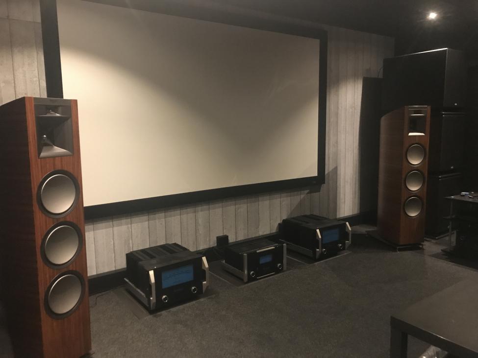

    Det er kinorom i utgangspunktet ja, men to-kanals lyden har høyeste prioritet :)
    Som nøtteliten skriver under her så blir det ikke bra nok å male taket sort. Jeg hadde det i mitt forrige kinorom og det reflekterer ganske mye lys, selv med sort matt. Det kan likevel være et alternativ hvis man fyller opp store deler av taket med diverse akustiske remedier...;)
