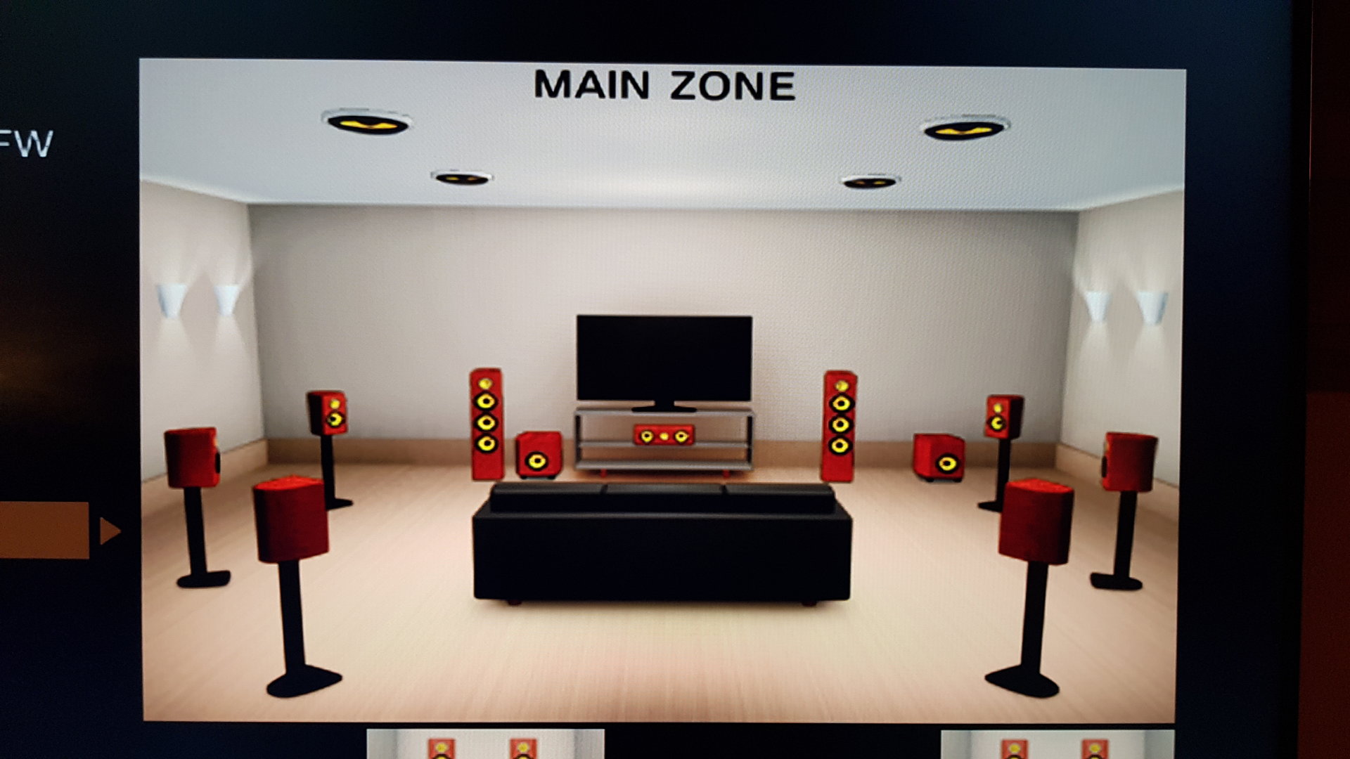

Ønsker denne konfigurasjonen i taket.
201.1 KB Visninger: 126
Hva hindrer deg?Ønsker denne konfigurasjonen i taket.
Ja, men jeg må ha begge, den siste støtter ikke auro 3dDet var vel dette jeg anbefalte deg å gå for også.
Auro 3d forsvinner fra støttede formater.Hva hindrer deg?
Har du mulighet for å prøve?Må sikkert "lyve" litt under oppsettet,men jeg vet de som har lurt det til på Denon,Marantz er vel mye likt?Ja, men jeg må ha begge, den siste støtter ikke auro 3d![]()
Hvorfor Må du det?Ja, men jeg må ha begge, den siste støtter ikke auro 3d![]()
Er litt for mye perfeksjonist også for å få ro i sjela. Dessuten har jeg lagt så mye penger i dette nå at å utelukke auro 3d ikke er aktuelt. Hadde de enda hatt en konfigurasjon som var litt mer Atmos inspirert...Hvorfor Må du det?
Eneste gangen jeg bruker Auro 3d er med musikk i multikanal som har dette native. Dvs, nesten aldri!
Atmos derimot.......Hver dag! i timesvis
Jeg har en film og Lux med 2L i auro 3d.Hva skal Auro 3D brukes til?
Når du ser alt som har denne standarden, så er det ikke verdt 5 min energi på det engang. Atmos er det som hovedsakelig blir brukt til film, bedre å gå for en standard man vet blir brukt og få den bra istedet for en kvasi-løsning som ikke vil fungere. Ihvertfall om man er perfeksjonist tenker jeg..
Jeg skal bare kjøre 9.2.4 i atmos og 7.2.4 i Auro 3D, mer klarer ikke prosessoren og det er greit.Auro3D virker uten senter kanalene i taket; du må ikke ha komplett Auro3D oppsett for å få det til å virke.
Om du skal kjøre denne strategien så har du jo også et problem med Atmos, 7.1.4 er jo bare en liten del av hele Atmos![]()
Selvsagt klarer prosessoren dette. Så lenge du er innenfor maks støttede kanaler så vil det virke med mindre prosessor har noen andre restriksjoner som ikke gjør det mulig å bruke både wide og 4 takhøyttalere samtidig eller lignende.Jeg skal bare kjøre 9.2.4 i atmos og 7.2.4 i Auro 3D, mer klarer ikke prosessoren og det er greit.
Det er lurt å lese seg opp på forhånd. 7706 har ikke front wide i det hele tatt. 8805 har 15 utganger, da med 6 høydekanaler, men aldri mer enn 4 om gangen når man kjører front wide. Lett å bli lurt her...Selvsagt klarer prosessoren dette. Så lenge du er innenfor maks støttede kanaler så vil det virke med mindre prosessor har noen andre restriksjoner som ikke gjør det mulig å bruke både wide og 4 takhøyttalere samtidig eller lignende.
Dette er begrensninger i dekoder brikken. Jeg slipper heldigvis disse begrensningene; kan bruke de kanalene jeg selv ønsker i den kombinasjonen jeg ønsker.Det er lurt å lese seg opp på forhånd. 7706 har ikke front wide i det hele tatt. 8805 har 15 utganger, da med 6 høydekanaler, men aldri mer enn 4 om gangen når man kjører front wide. Lett å bli lurt her...

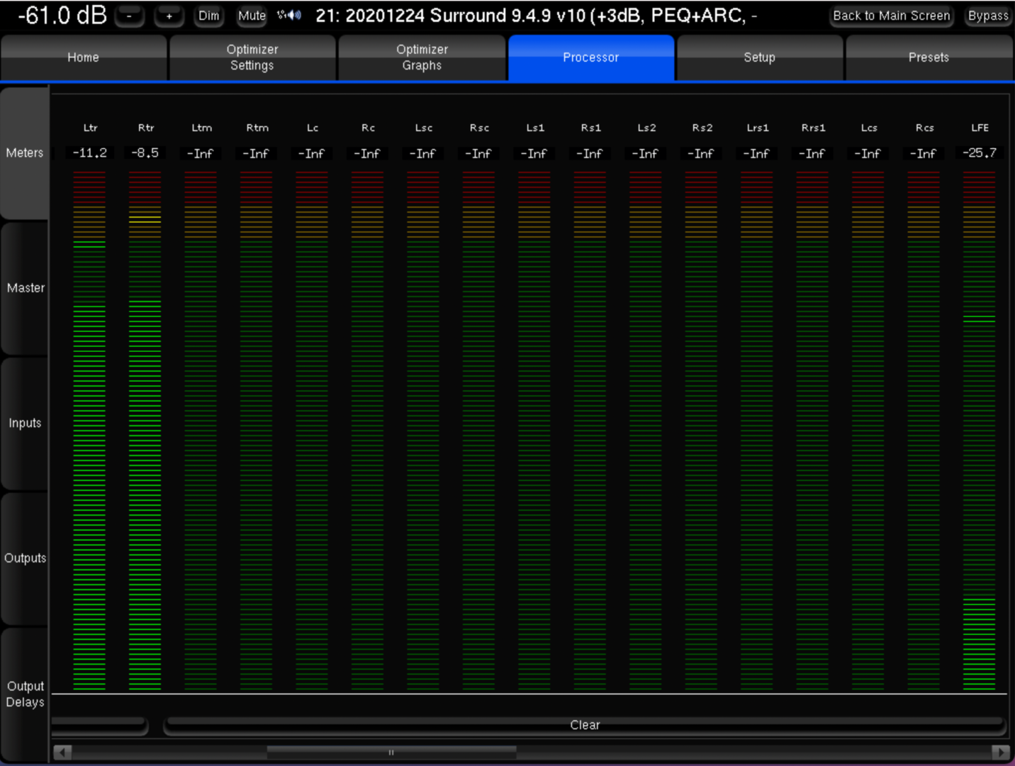

Finnes det noe programvare som analyserer innholdet i alle kanalene for en hel hard film (4k ultra hd disk) og dnr...Trondheimsolistene - 2016 - Reflections i Atmos 7.1.4.
Vis vedlegget 704832

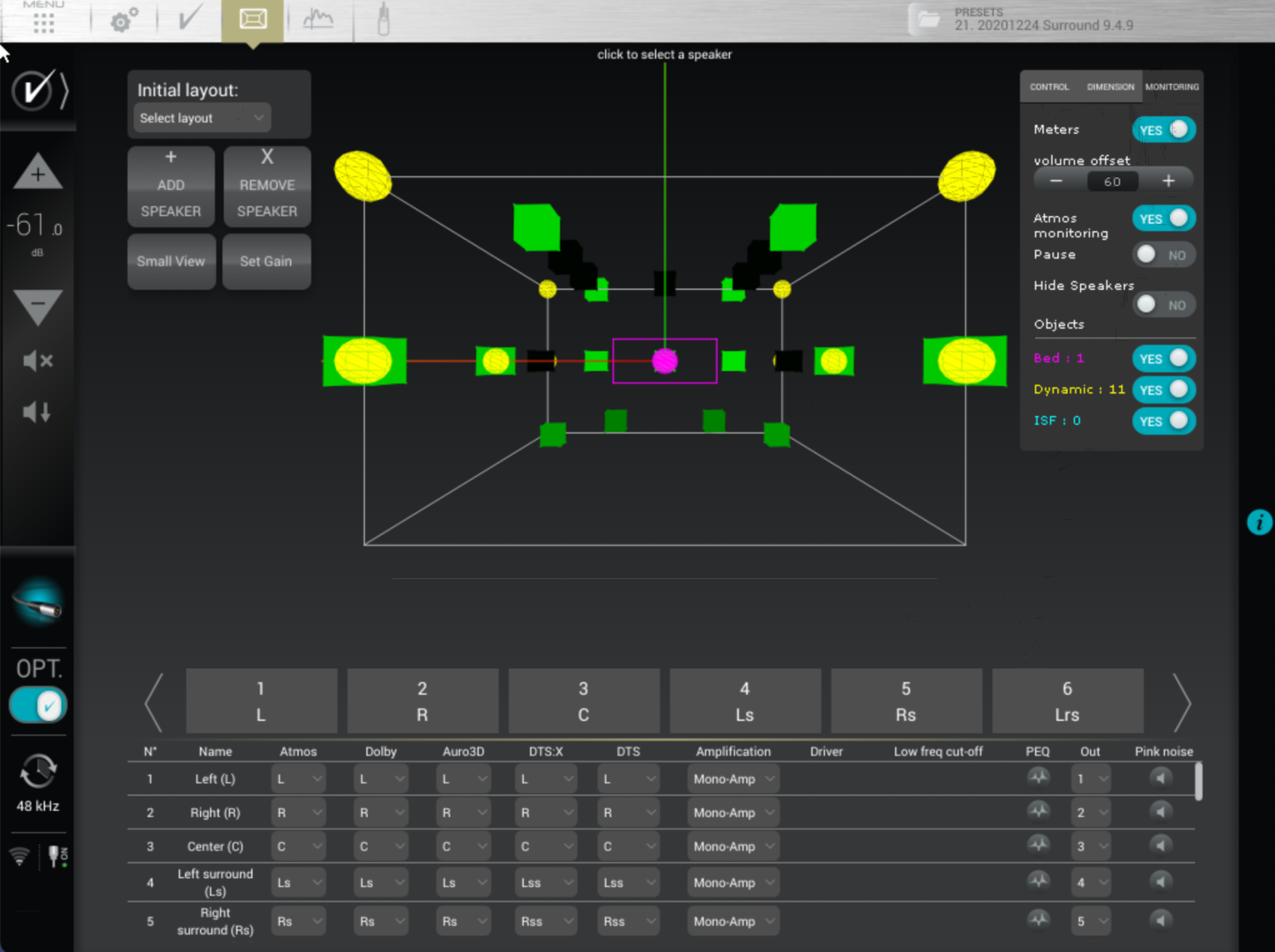

Ser man på det "visuelle" oppsettet av miksen ser det slik ut:
Vis vedlegget 704833

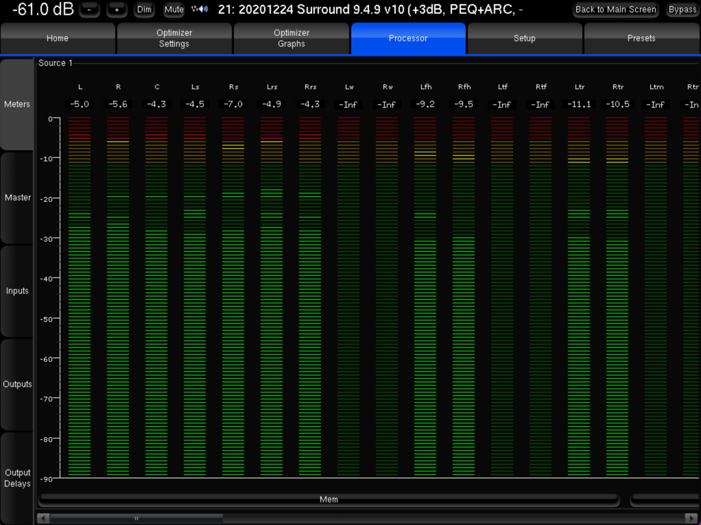

Samme album i 21.1.10 oppsett (Atmos)
Vis vedlegget 704834
Vis vedlegget 704835
Vis vedlegget 704836
Grønne firkanter er høytalere med aktivitet; gule sirkler er objekter (bed eller dynamiske). Så objektene her er helt statiske i miksen for å reflektere omgivelser. Den observante leser lurer muligens på hvorfor ikke wide kanalene er i bruk her, siden det vil matche bedre posisjonen for gulvhøyttalere. Alle decoding skjer via Dolby sin egen kildekode, og bruk av wide uten front høyttalere er brudd med spesifikasjonen til Atmos. All decoding av Atmos (eller 2.0, 5.1, 7.1 Dolby) skjer via Dolby sin egen kildekode. Forøvrig bruker Dolby nettopp Trinnov for å utvikle sine formater, Trinnov bruker dolby sin egen decoder, samme for DTS og Auro3D.
2L sine mikser med statiske objekter i hjørnene (taket) vil om man har kanalene tilgjengelig benytte Lfh, Rfh or Lrh or Rrh (Front height og rear height) - som faktisk ikke er de normale som brukes for 7.1.4 mikser. Her bruker Ltf, Rtf (top front) og Ltr og Rtr (top rear), som begge ligger nærmere lytteposisjonen enn front height og rear heigh). Igjen det er ikke kanal som defineres i Atmos, men posisjon, dermed vil det som er nærmest bli brukt.
