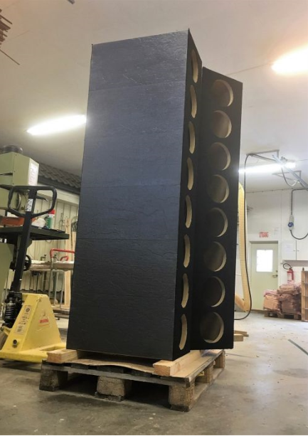

    Da var det et par tunge kabinetter på plass i garagen. Neste prosjekt: få bært de inn så jeg kan begynne å få på plass kabler og div

    Steintunge er vel egentlig ordet jeg burde bruke :)

    Det ankom en hyggelig musikkbjørn i går kveld med kabinetter og elementer. Vi fant ut at flere bærere var nødvendig for å få de opp trappa og inn i huset så de endte i garagen. Kabinettene var heldigvis uten elementer montert ellers hadde det vært håpløst å få løftet på dem. Om jeg skulle ha gått for større tårn som jeg vurderte så ville det helt klart blitt to- eller tredelt løsning.

    Litt info om kabinettene; to tårn med 8 stk 8" pr kabinett. Laget av 30 mm tykke MDF plater av Gjennestad Snekkerverksted (spesialister på bl.a. tre båtinteriør).
    Sidene på kabinettene er utvendig dekket med skiferstein støpte fliser (30 cm x 60 cm x 1 cm fliser/6 fliser per side av kabinettene) som er limt utenpå kabinettet med et seigt tykt spesiallim som ikke blir hardt, for maksimal demping av uønskede resonanser.
    Fronter/bakstykker er pålimt sort tynn filt.
    Fire like store kammere (altså to basser per kammer), og med hull til 4 bassrefleksrør.
    Utvendige mål: H = 180 cm x Dybde 60 cm x Bredde 35 cm. Tipper at vekt pr kabinett uten elementer er ca 120 kg.
    Beregnet med fire bassrefleksrør per kabinett, huller utskjært til portdiameter 10 cm port per basskammer, 2 stk. basser per kabinett som er på 60 liter (30 liter per element).
    Kapasiteten (forutsatt stor nok forsterker, ca. 500 W per kanal) ca 123dB med en kasse og 129dB med to (half space).
    Forskjellige portlengder.
    Portlengde: Tuningfrekvens: LF-extension:
    72cm 22Hz 17Hz
    54cm 25Hz 20Hz
    42cm 28Hz 22Hz
    Kommer nok til å tette hullene til portene for å teste lukket i første omgang.
    Høyttalerelementene er Seas H1192 CD22RN4X 8-tommere med 4-lags spole & lang slaglengde. Tåler 250 W i spissene og 100 W kontinuerlig - et system som tåler 1600 W totalt kontinuerlig og 5600 w i spissene. Elementene spiller i seg selv helt flatt opp til minst 500 Hz. Har en plan om å la disse tårnene spille opp til 200 Hz, sammen med de to elementene på baksiden av Persona 9H som også er aktive. Blir da totalt 10 stk 8" pr side som spiller opp til 200 Hz.

    Nå blir neste steg naturligtvis å få beistene inn. De er jo ikke ekstremt store og tunge, men når man må forflytte de pent så det ikke kommer skader på hverken kabinetter eller omgivelser så blir det tungt. Skal ha de inn i et kjellerrom i første omgang og begynne montering der.
    Tenker å handle kabler, plugger, terminaler etc ganske snart og begynne lodding og montering av dette.
    Leter også etter solide føtter med litt størrelse på som tåler vekten. For å flytte og justere plassering så blir det å bikke på de via føttene så de må være robuste. Setter stor pris på tips hvor dette kan skaffes :)

    Fra spøk til alvor, det blir sikkert penere med demping/akustikktiltak som bygger like mye som tårnene hvis du fyller ut tomrommet mellom dem. Kommer jo litt an på finishen også, men et alternativ er jo å lage den her spilevegg-idéen din foran heile skjiden. Da blir det bare fryd og gammen, skal du se!

    Steikje, blir spennende å se resultatet her! Litt misunnelig, vil ha noe lignende jeg også ;)
    Har du vurdert en tilsvarende løsning som steinost med hjul under?
    Er spent selv hvordan dette kommer til å bli, ikke minst hvordan det vil se ut ;) Var på tanken på tårn med 6 stk av Scanspeak 32W, 13". Innser jo nå at det kanskje ville blitt litt voldsomt i stua her.
    Praktisk med hjul, men det ville nok ødelagt det lakkerte tregulvet. Blir mye press pr mm2 med hjul.
    Vurderer ei plate på ca 30mm oppå fire store føtter av 30mm asfaltmatter/gummi for å dempe vibrasjoner og basstårna på egne føtter oppå disse igjen. Vi får se
    Bruker store gummihjul på mine, går helt fint uten att det blir merker i gulvet.

    Dette blir nok bra. :) Du får jo gummihjul også, men det hjeper kanskje ikke hvis det er et mykt tregulv?
    Dele aktivt sikkert?
    Er redd for at det kan bli noe ødelagt med hjul uansett, også er det utseende som ikke er så pent. Ettersom det ikke er et eget lytterom men ei stue så må jeg ikke gjøre det verre enn nødvendig ;) Er spent på reaksjonene når jeg får disse tårna opp i stua. Har i tillegg planer om akustiske tiltak så får ta et lite steg om gangen :)
    Det deles aktivt ja. Alt under 400 Hz er delt aktivt her. Skal bruke en eksisterende diy-forsterker til tårna i første omgang, ellers så er det mye spennende av forsterkere som kan være aktuelt, f.eks Crown
    De kan jo tas bort når du har fått rett plassering;)
    Har ikke gjort det da det ikke spiller så stor rolle.

    Naturligvis enklere å teste plassering med hjul og hadde jeg hatt et eget lytterom ville nok frontene også stått på hjul for å eksperimentere med plassering. Nå er det ikke så mye jeg har å gå på da, men litt er det jo. Vi får se
    The Shy
    10.04.2017
    13.157
    22.023
    Langesund
    Kan også passe på så hjulene står såpass innunder at det kan lages en pen ramme/sokkel som dekker. 5 mm klaring til gulvet er jo nok
    Fire slike vil helt sikkert ikke sette merker, hvis ikke du har korkgulv da.
