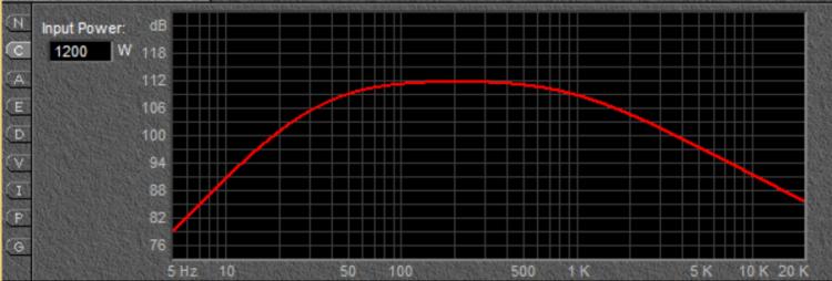

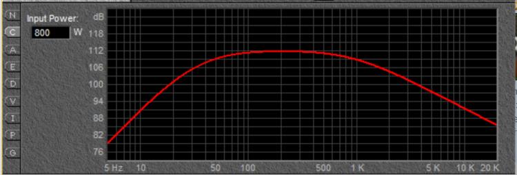

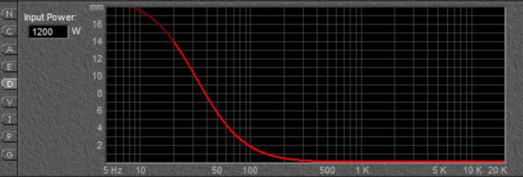

    Derfor tenker jeg at en 12" Scan-Speak 30W/4558T00 på tilbud og lager til 2298,-, 55L lukket og 35Hz@-3dB er et greit valg.
    Scan-Speak bass 30W/4558T00 - DYNABEL AS
    Noen dansker jeg traff på ei hi-fi messe i København, ved at jeg var ufrivillig "til-hører" under en samtale ved bardisken på hotellet. Hvor jeg skjønte disse gutta kunne et og annet om basskonstruksjoner & sånt. Hvor samtelen forløp med en plutselig felles skål og omtrent følgende fra den ene (omtrent slik jeg husker det);
    - Men det eneste vi kan enes om er at 32W er verdens beste uansett pris eller størrelse.
    Selvfølgelig mente de denne: Scan-Speak bass 32W/4878T00 - DYNABEL AS
    Kjekt å ha 8stk stående i stua :)
    Stiller meg for øvrig bak RojohII sitt forslag om 30w i 55 ltr lukket kabinett. Det gir valuta for pengene.
    Se her ja - kan tenke meg dette gir opplevelser på E-streng nivå & rundt der. Disse kan jo også spille et stykke oppover på frekvensstigen - eller har du selv laget deg en formening hvor høyt oppover de duger?
    Gjerne også litt mer om kabinettene - lukket eller refleks - volum?
    40.697
    44.582
    Simuleringen tyder på at både 30W og 32W trives klart best i lukket kasse, størrelse tilpasset ønsket Q. 55 liter bør gi en Q rundt 0,6 og F3 rundt 42 Hz. Gitarens åpne E-streng er forøvrig ved 82 Hz, kontrabassens en oktav lavere ved 41 Hz. Passer bra, det. :)
    Min Fender Precision 4-strengers bassgitar svinger da vitterlig ved 41 Hz ved åpen E-streng!?

    Den ser gjennomtenkt ut. En 32W med 800 W i 90 liter volum gir Q = 0,51 og F3 = 45,5 Hz:
    Det der er helt klart et godt svar på spørsmålet om "subwoofer til musikk", men vær OBS på at Hypex 8.0 er utgått, så du bør sjekke tilgjengelige plateforsterkere vs størrelsen på utsparingen.
