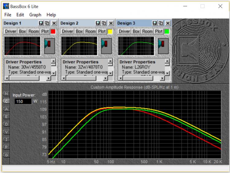

    32W ser veldig interessant ut. Bare for moro prøvde jeg begge Scan-Speak i BassBox og ba den foreslå kasse. For Scan-Speak 30W mente den at 43 liter lukket kasse var sånn passe, for 32W 44 liter. Til sammenligning ville den knøvle inn Seas L26ROY i en 15 liters lukket kasse. Da blir det slik, hvert av elementene i nevnte volum med "minimal" demping:

    Programmet er ganske bra. Her ba jeg det om å foreslå et volum for maksimalt flat respons for en første grovsortering, altså Q = 0,707. Jeg kan forsøke en variant med Q = 0,5 i stedet (bedre impulsrespons, slakkere frekvensgang, mer som jeg selv ville bygget dette), men rekkefølgen på elementene vil bli den samme.
    Skulle ikke forundre meg om du havner på rundt 25 liter~
    40.697
    44.582

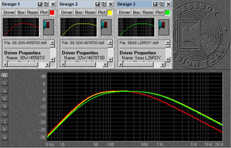

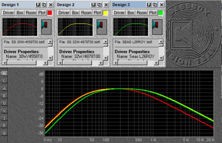

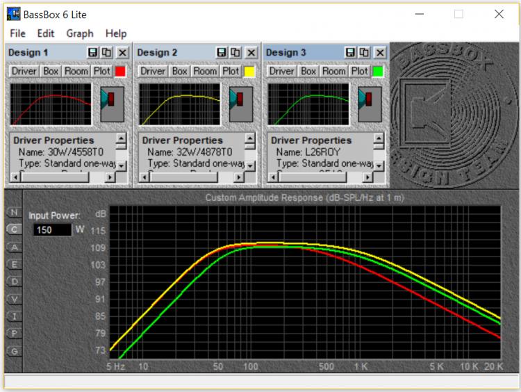

    Ikke helt, men det kommer også an på antagelsen om hvor mye fyll det er i kassen.
    Først et nytt forsøk med maksimalt flat, Q=0,7, men med "Typical" fyll i kassen i stedet for "Minimal" som sist. Da foreslår Bassbox 35,6 liter for 30W, 36,9 liter for 32W og fortsatt 15 liter for L26ROY. Da er det ikke så stor forskjell nedover mellom de to Scan-Speak-elementene. -3 dB-punktene havner ved hhv 42,3 Hz, 44,5 Hz og 56,9 Hz.
    For å få Q=0,5, fortsatt med "Typical" fyll i kassen, foreslår Bassbox 98 liter for 30W og 101,5 liter kasse for 32W, mens L26ROY greier seg med 38 liter. Frekvensgangen blir slik:
    ...og med foreslåtte volumer 55 liter for de to Scan-Speak'ene og 40 liter for L26ROY blir det slik:
    Da blir det litt forskjell i avrullingen nederst, naturlig nok, siden 30W nå har Q = 0.604, 32W Q = 0.611, og L26ROY Q = 0,492. Hvis vi i stedet setter L26ROY i en 25 l kasse blir Q = 0,575 og kurven får omtrent samme form som for de to Scan-Speakene, men med -3 dB ved 58 Hz i stedet for 42 Hz for 30W og 41 Hz for 32W. Fortsatt skjøvet ca 15 Hz høyere ved samme Q.
    Trådstarter ser nok at slikt kan man more seg lenge med, hvis man har sånne tilbøyeligheter, men til slutt må man bite i det og bygge noe også. Først når man måler resultatet av det vet man sikkert. :)

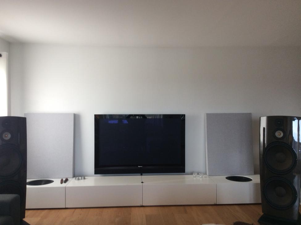

    Har "Dual driver CI" frå dei. Altså 2stk 15" som er dreve av ein forsterkar på 2x400W. Det er to kasser på ca 80l+. Denne passar bra til musikk og er relativt enkel å integrere, men litt mindre fleksibel enn eg kunne ønske. Evt litt for idiotsikker, eg liker å ha full kontroll, men virker som dei har sikra seg litt.
    Det som er bra med desse, er at lyden er uforandra opp til ganske høgt volum/slaglengde. På ordinære trykkammerkasser, så synast eg lyden blir forringa relativt fort, når ein drar på.
    Så ja, eg kan anbefale desse, dersom ein gidd å snekre ei kasse. Følar det er brukande mykje for pengene. Fordelen med å snekre kasse, er at ein kan lage kassa, slik at den integrerer seg med interiøret. Må bare være litt kreativ.
    EDIT: Her er korleis eg integrerte, laga kassene i same format som stereobenkane:

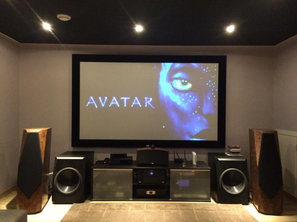

    Har to 15 fra dem jeg også. Med dedikert rom trenger de ikke være så diskre som dine ;-)
    Har også en 18 Aurasound.
    18 rister rommet (nei, hele huset) men klarer ikke å bli like kontant i bassen som to 15.
    Med bare en 15 så ble den stående å «pumpe» når jeg dro på skikkelig. Med to var det ikke noe problem.
    Byggetråd: http://www.htguide.com/forum/showth...inspired-sub-project-element-and-amps-arrived
    Slik er resultatet:
    Vis vedlegget 480749
    Vis vedlegget 480754
    Vis vedlegget 480755
    Bare av kuriositet. Hvilket Roy simulerer du? Det som trives bedre i større eller mindre kasse?
    Slik er resultatet:
    Hva synes du lydmessig til musikk om Aurasound 18 for de lave frekvenser? F.eks under 50-60Hz? Kan det fungere bra som en del av "to-veis sub", eller er det mest risting og moro til filmbruk ;)
