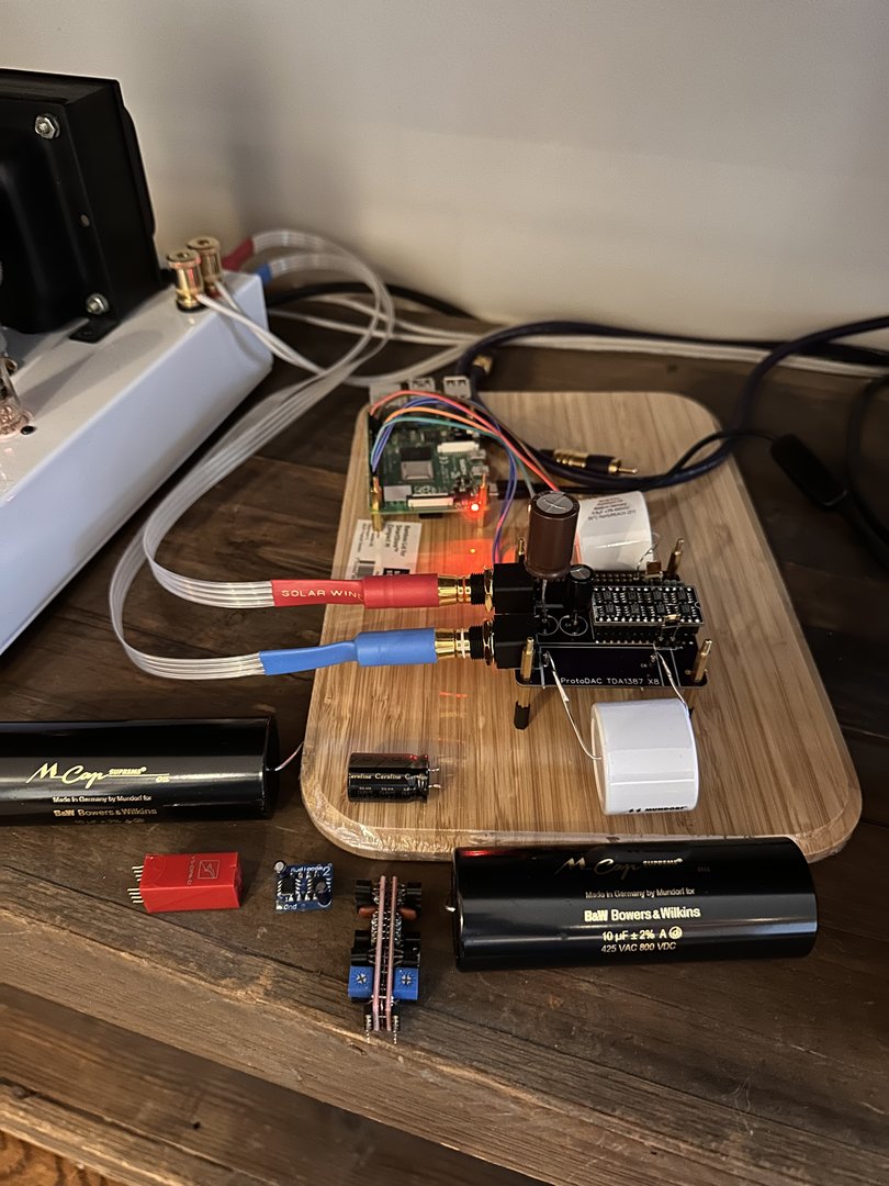

    Ser flott ut Pær! Hvilke komponenter har du brukt?
    Pær
    19.01.2008
    254
    325
    Fyllingsdalen (Bergen)
    Hjertet er en Rpi 4, men skulle jeg begynt på nytt ville jeg gått for en Rpi zero W. Venter på en Ian Canada Fifopi Q7 II, den kommer til å gi det et stort løft når den er på plass. HAT’en er en ProtoDAC. Der er det store muligheter til å sette sitt eget preg. Så og si alle deler ved den kan «tunes» med premium komponenter og ulike verdier, men man kommer langt med standard gode komponenter. For øyeblikket har jeg hevet inn et sett Mundorf supreme oil 10 uf på utgangen. Laget en rigg der jeg lett kan bytte komponenter «on the fly», da er det lette å høre forskjell; ellers er det lett å glemme hva som låt best hvis det blir et opphold med lodding👍🔊 spiller via moode audio, den funker supert for min del.

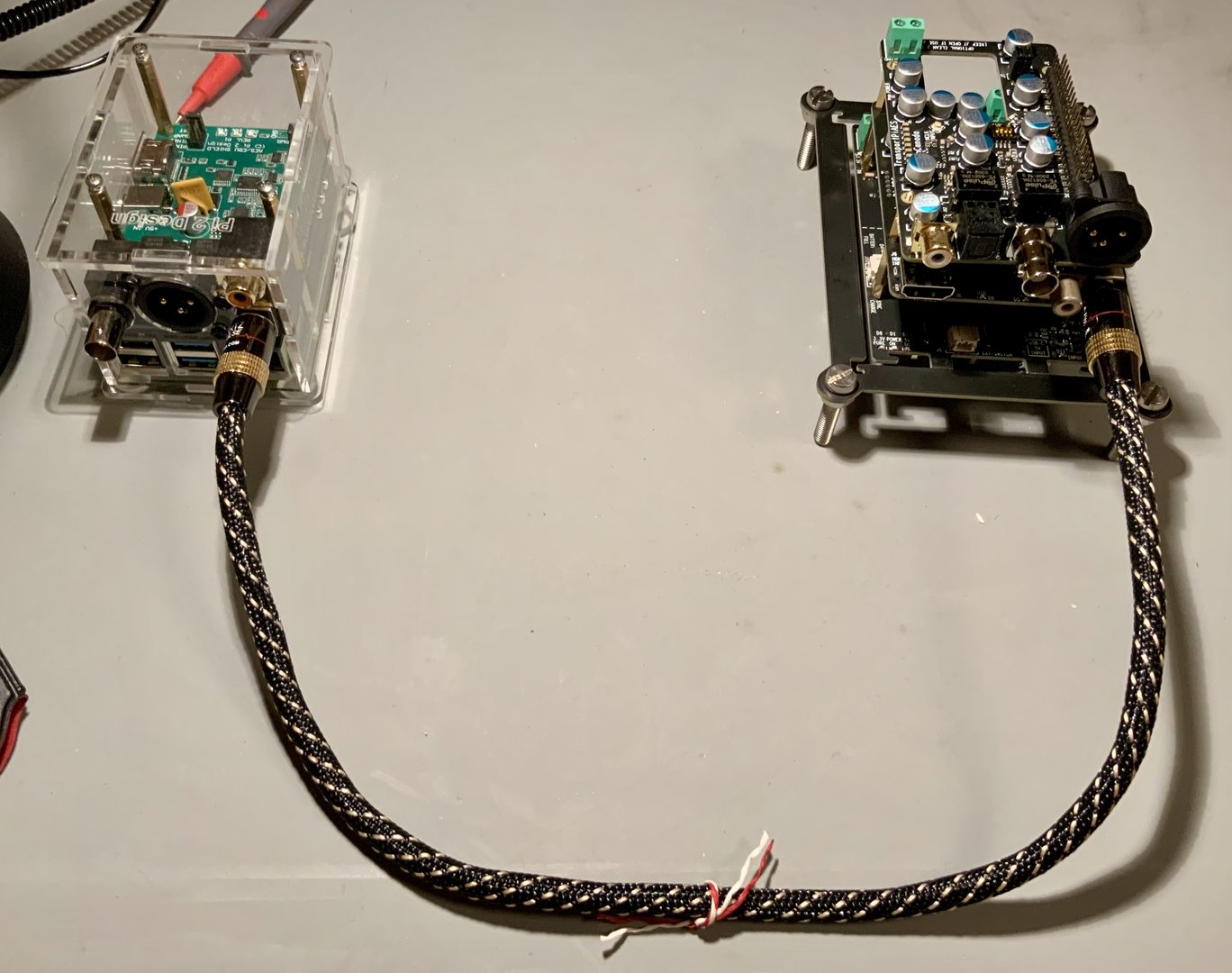

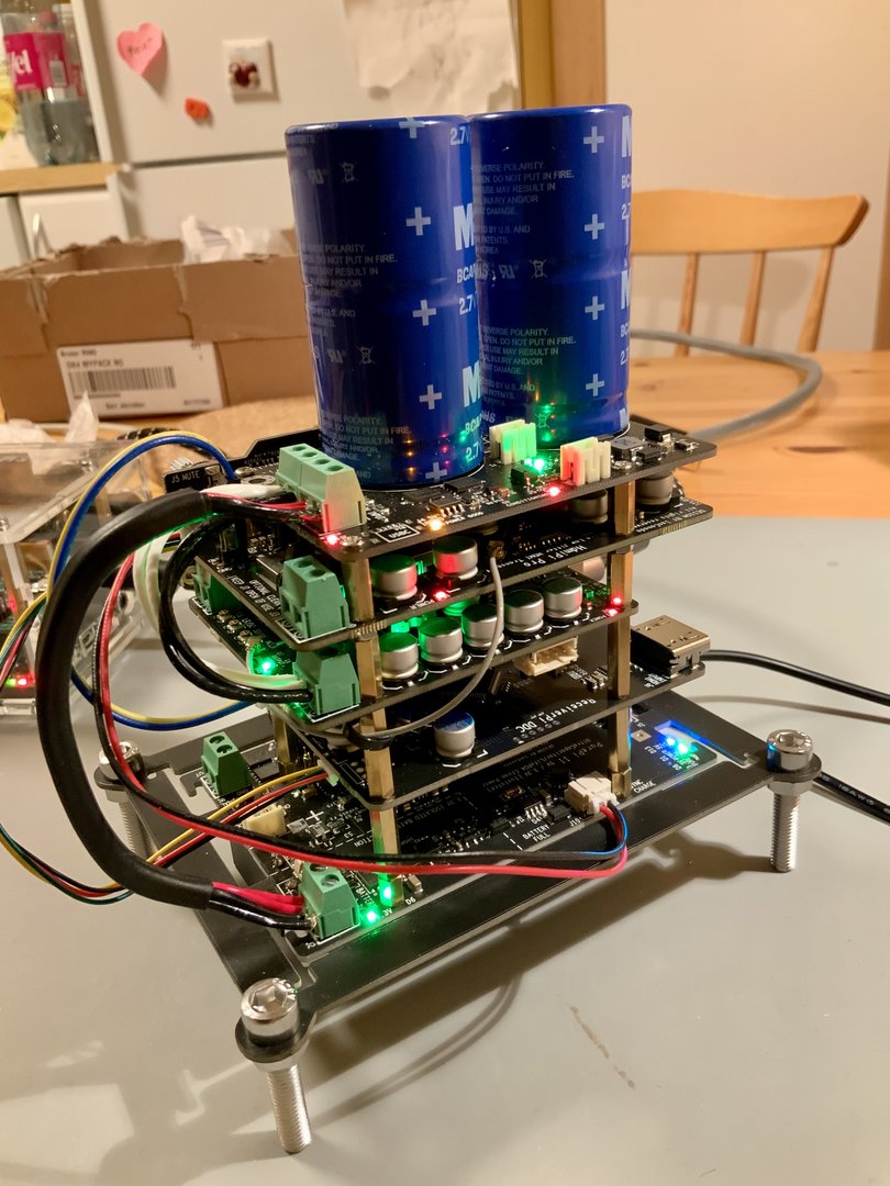

    Da har jeg fått lytta på dette systemet noen dager.( RPI4 - Pi2 Design - optisk kabel til Purepi ll - ReceiverPi DDC- Q7 med SC Pure klokker-HdmiPi pro- UcConditionerMkII3.3V). Lyden var bra, heilt til jeg bygget om hele systemet med hdmi
    RPI3 -> IsolatorPi II -> FifoPi Q7 -> HDMI Pro II ---> HDMI Cable ---> Receiver DDC -> FifoPi Q7 (with SC-PURE) -> DAC
    Pær
    19.01.2008
    254
    325

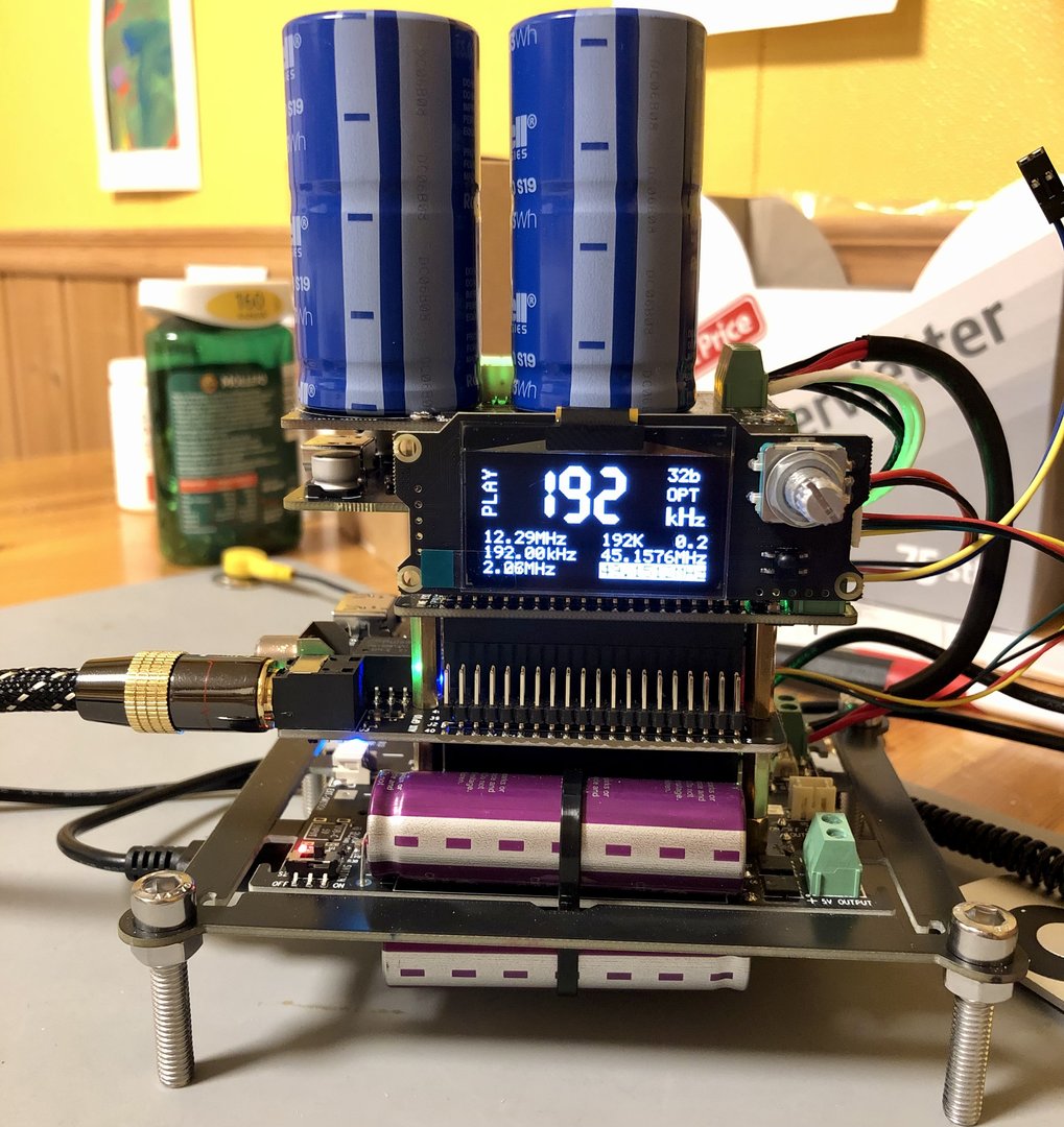

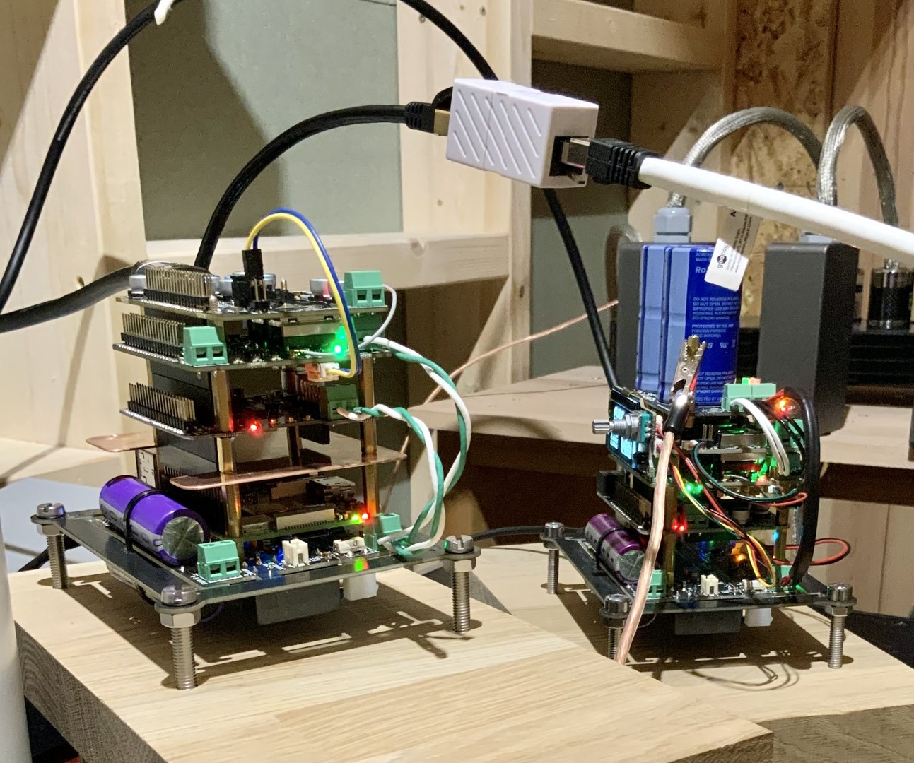

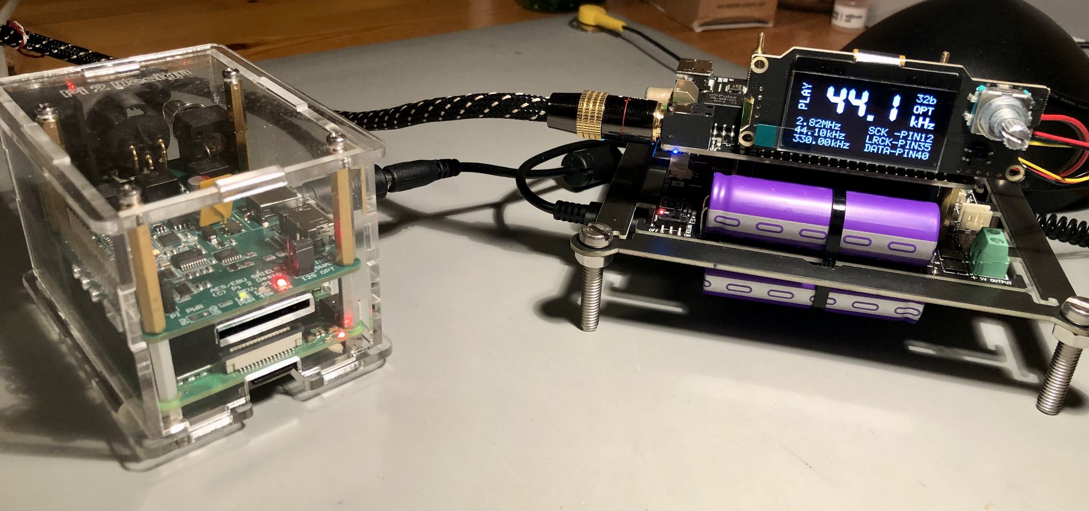

    Då har jeg fått testet litt fram og tilbake. Spiller faktisk godt med isolatorPi mkll korten før HDMI kabel til DDC stakken
    RPI3 -> IsolatorPi II -> HDMI Pro II ---> HDMI Cable ---> Receiver DDC -> FifoPi Q7 ll (med SC-PURE ) -> HDMI Cable -> DAC
