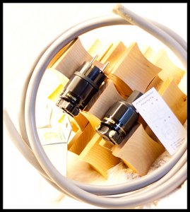

Har litt forskjellig bak anlegget, og ønsker å rydde opp og gjøre det ensartet.
Tenker å lage disse selv for å få eksakte lengder.
Har landet på følgende kontakter:
Apparatstøpsel Furutech FI-11Cu
http://www.pmaudio.no/index2.php4?menu=3&produkt_type=12&merke=114&produkt_id=402
Veggstøpsel Furutech FI-E11Cu
http://www.pmaudio.no/index2.php4?menu=3&produkt_type=12&merke=44&produkt_id=406
Både fordi jeg har noen sånne liggende, fordi de var fine å jobbe med og fordi prisen er rett.
Eventuelt Gull-utgavene av samme for noen hundrelapper mer.
Når det gjelder selve kabelen har jeg spurt både PM Audio og dynaBel.
Raske og gode svar fra begge! :)
Kablene jeg vurderer er følgende:
Furutech FP-3TS762. 4,93mm2 skjermet
http://www.pmaudio.no/index2.php4?menu=3&produkt_type=27&merke=156&produkt_id=637
Furutech FP-3TS20. 2,16mm2 skjermet
http://www.pmaudio.no/index2.php4?menu=3&produkt_type=27&merke=156&produkt_id=636
Eller outsideren
Inakustik Reference. 2,5mm2 skjermet
http://www.mamut.net/controls/shop/...?gid=427&subgid=427&wwwalias=dynabel&pid=6027
Jeg er litt sær og vil ha lik kabel til alle komponenter.
CD, forsterker, RIAA (og kanskje sub)
Marantz SA-11S1, Audionet SAM V2, Rotel RHQ-10 (og Velodyne SPL-800R)
Feit, slank eller rimelig?
Supert om noen har tanker, tips, erfaringer eller anbefalinger!

Skal du bruke pluggene du linker til, vil jeg ikke anbefale 3TS762 kabelen du nevner. Ganske enkelt fordi du vil plages noe voldsomt å få dem i kontaktene du skal bruke! Brukte denne kabelen på de litt større pluggene, en smule knotete der og men det gikk da...
Edit: ifølge oppgitte mål fra furutech skal det vel gå meeen, jeg tipper det blir mer kronglete enn nødvendig. 3TS20 og Alpha3 er jo kanskje også alternativer..
De alternativene som er mest spennende er 3TS20 eller 3TS762.
Mål jeg finner på nett sier overall diameter 14,3mm på TS20 og 15,5mm på TS762.
Høres jo ikke så ille ut, men det kan sikkert blir trangt som du sier.
(Har fått anbefalt andre plugger til TS762)
