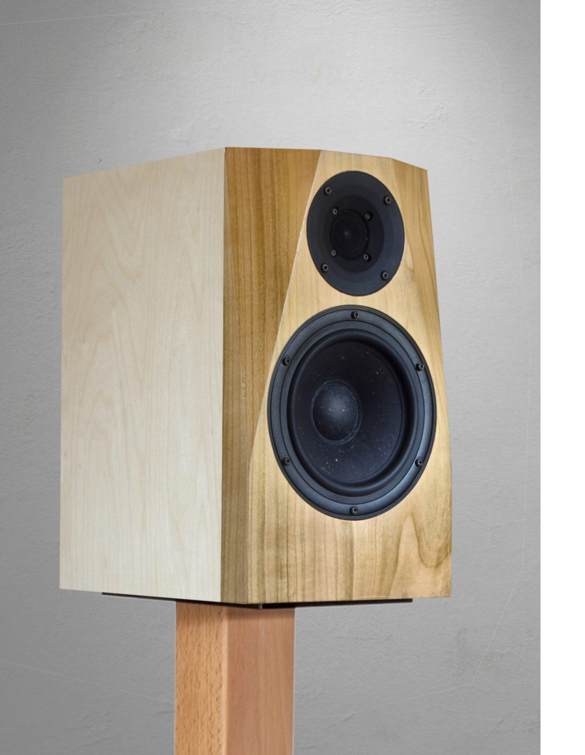

Har begynt å helle mot disse: DXT-MON-182
De går ganske langt ned til å være så små, har passiv radiator, ser ok ut i form og ferdig kappede kabinettdeler kan kjøpes fra Tyskland, bruker gode elementer og de høres bra ut på YT. Med gode delefilter komponenter, et forseggjort kabinett vil jeg tro de vil både se bra ut og spille bra 😊👍
Er det vanskelig å finere et slikt kabinett, i f.eks. buginga eller noe annet fint?

Da har jeg bestemt meg for å gå for Heissmann Acoustics DXT-MON-182.
Iom jeg ikke har de nødvendige verktøy eller spesielt god plass til å skjære til kassedeler, kunne jeg godt tenkt å å få en som har greie på det til å lage delene til kassene (eller kjøpe ferdig som byggesett fra Tyskland). Sette de sammen til ht kabinetter ønsker jeg å gjøre selv.
Er det noen som våger å anslå byggekostnadene av de to høyttalerkassene i 19mm MDF dersom jeg får et firma eller en møbelsnekker eller liknende til å bygge de for meg (delene altså)? Sånn ca kostnad er bedre enn ingenting 😊👍
Er det kanskje noen her på forumet som tar på seg slike oppdrag tro?
