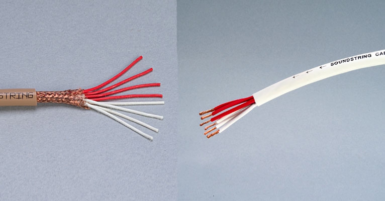

Jeg lurer på om jeg bare dytte denne tråden opp igjen ett par hakk. Jeg trenger hjelp : )
Som sagt, en finner bilder av kabelen på høium hifis sider, hoium.no. rca kontaktene er valab med skrukoblinger, to skrupunkter. Jeg har en viablue kabel (som fungerer) med skrukoblinger og der er det bare ett skrupunkt.
Men viablue kabelen er langt i fra slik som soundstring kabelen. viablue har en enkelt ledning med tvinnede kopperledere. og dobbel skjerming. Soundstring har mange mange små ledninger med tvinnet kopper. altså individuelt skjermede ledere, mange. Samt en kopper skjerm. den har jeg bare brettet bakover langs kabelen for jeg trenger vel ikke koble den til noe. Det er også en enkelt ledning i soundstring kabelen som inneholder en form for syntetisk tråd. vet ikke hva den er til, for å roe ned støy kanskje.
Vær snill å si hva som er galt.

Vel, på viablue kabelen er den tvinnede metallskjermen (sølvforgylt kopper kanskje?) også brettet/kuttet slik at den ikke har noen kobling med rca kontakten. Og den fungerer fint.
Jeg får ringe høium. Men når jeg ser på viablue kabelen så er det jo bare en leder som er skrudd fast. Det samme har jeg gjort med soundstring. bortsett fra at jeg klart å kutte noen av ledningene da de er så små. Så ikke alle lederene kommer frem. Men signalet skal jo bli overført.
Jeg kan si jeg har lyd, men det er ved å skru volumet til fullt og en får da nesten bare summing med ett snev av musikk.
Kabelen er den til venstre.

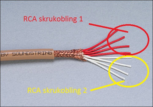

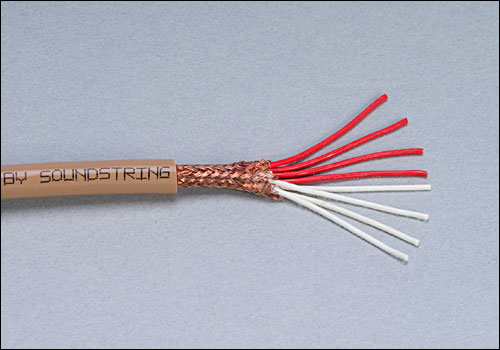

Hei!
Er kabelen du jobber med slik som bilde:
I så fall er de 4 røde og 4 hvite lederene separat isolert. Så da kan du enten bruke 1 av de, men da må du måle deg frem til hvem av de som er hvem (med mindre de er nummerert) - slik at du er sikkert på at du har koblet samme i begge ender. Alternativt kan du koble alle de fire røde på en den ene tilkoblingen, og alle de fire hvite på den andre!

ja, det er den. selv om fargen er forskjellig så er det jo ingen forskjell på lederene, de er jo rent kopper uansett. Så hvordan er det forskjell? Jeg har tvunnet hvitt og rødt sammen og koblet til. Det skulle jo ikke være noe problem?
Men jeg ser nå at på viablue kabelen (fikk av en på sentralen) så har han presset resten av kopperskjermen sammen og brukt lodde tinn slik at det ser ut som en liten bit ment for å skape kontakt med rca-kontakten. Altså, det ser ut til at kontakt mellom kopperskjerm og rca'en er laget med vilje. Så da må jeg kanskje gjøre det samme.
Jeg har ikke fått målt, jeg har ikke multimeter.

En signalkabel skal overføre to signaler - pluss og minus.
Med den kabelen vil jeg anbefale at du bruker de 4 røde til pluss og de 4 hvite til minus. Da må du strippe av alle de små kablene, tvinne de fire røde sammen og koble til sentertappen, og tvinne de 4 hvite sammen og koble til ytterkappen. Skjermen kan du bare la være i første omgang.
Det er mange meninger om hvordan skjermen skal kobles!
(Det virker på meg som du har koblet pluss til pluss med alle kablene, og ikke noe minus)

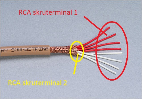

Slik du beskriver det så virker det på meg som om du har koblet- og tenkt helt feil.
Til ett sett signalkabel trenger du 2 stk kabellengder (en for v.kanal og en for høyre).
For hver og en av disse 2 så samler du de røde og monterer/skrur fast i senter av pluggene i begge ender, slik at de leder signalet til senterpinnen på pluggene (det er den fremre skruen på pluggene du viser til).
De hvite samler du og skrur til skjerm (den bakre skruen på pluggen - dvs, ikke den helt bakerste, men den i midten). Den helt bakerste skruen er for å "låse" kablen (ytterisolasjonen) slik at du ikke drar løs lederne når/om du skulle dra i kablen.
Kan du ikke evt ta bilde av din kabel (og legge ut her) som viser hvordan du har koblet i begge ender?

Dette er da ikke så vanskelig.
Du har tre ledere, Rød, Hvit og skjerm. og tre muligheter.
1. Du kan velge Rød til senter og hvit til kappen, og la skjermen være.
2. Du kan velge Rød til senter og hvit + skjerm til kappen.
3. Du kan velge Rød og hvit til senter og skjermen til kappen.
Har du allerede tatt rødog hvit til senter, kobler du bare skjermen til kappen, eller minus om du vil.

Viablue kabelen din er skjerm koblet til kappe og fungerer som èn av 2 ledere!
Du må koble la si Rød til kappe og Hvit til midten av RCA med den soundstringen din, gjør det nå da!

Eller har du samlet de røde og koblet til senter på pluggen og de hvite til kappen/skjermen - og gjort det slik for begge de kabellengdene du har laget (en til bruk på høyre kanal og en til bruk på venstre)?

sammen til senter. Jeg prøver nå å få skjermen i kontakt med kappen.

OK.
Jeg prøvde nå å få skjermen i kontakt med kappen. det funket ikke, null lyd.
Jeg kan prøve metode nummer to med rød og hvit til minus og pluss. Men da må jeg finne den manglende rca kontakten, klarte å rote vekk en og har forsøkt hittil ved å benytte en av kontaktene på viablue kabelen.

OK.
Det skal virke så sant det ikke er berøring mellom noen av lederne som går til + og -
Er alle hvite og røde ledere brukt?
