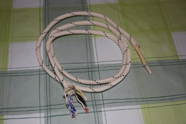

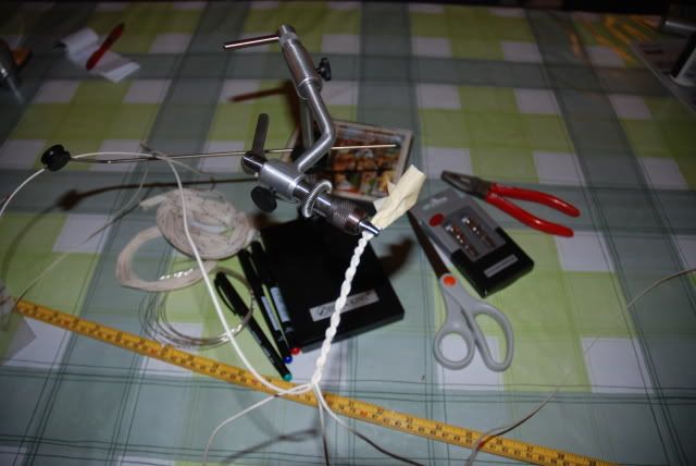

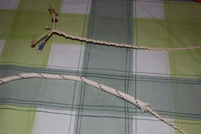

Det tok en god time å tre bommullsisolasjon på fire stk 0.4mm sølvtråd, kona ble fascinert og kom og ville være med, og så begynner flettingen på spisebordet.
Og her kommer fluebindingen godt med, bindestikka fra Dynaking er som skapt til formålet
Til venstre for midten: sølvtråd, bomullsisolasjon og strømpe. Høyre: Furutech BNC. Midten bak: Juleoratoriet med Gardiner.

Flettingen tar en god time, så spørs det om strømpen passer

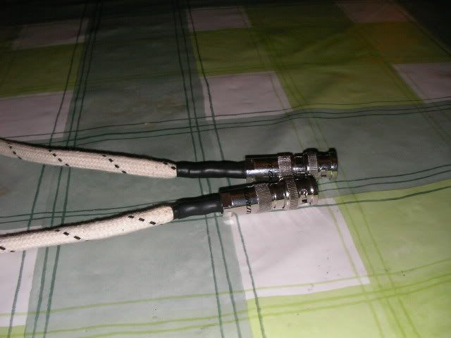

Jammen glir den på så lett som bare det, og vips:
Jeg er mer enn bare litt fornøyd !
