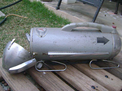

    Kanskje det er en bedre ide`enn å koble til den gamle Hoovern ;)

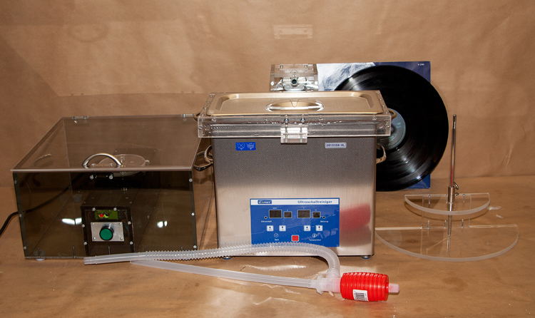

    Ultralyd er det absolutt beste og mest effektive.
    Så enkelt.
    Jeg har sett noen elegante løsninger. Vil tro disse har vært en større utfordring enn å modifisere en platespiller og koble til en gammel støvsuger.
    Jeg har også hatt muligheten til å sammenligne resultatet etter VPI vask og ultralyd. Det er ikke til å ta feil av.

    Støvsugerenheten har - tiltross for sin modne alder - en elektronisk regulering av effekten.
    Og den er selvsagt tatt vare på!
    Samtidig kan jeg jo røpe at de sterkt etterlengtede delene fra VPI omsider har nådd "mekkebua"! ;D
    Hvor "sugerør" og tilhørende fløyelsutstyrte munnstykke, i løpet av kvelden, er montert i kassa for en "tørrtest".
    Og som fungerte overmåte bra!
    Selv på laveste hastighet på støvsugermotoren, dro munnstykket seg elegant ned mot testplata.
    Akkurat som jeg håpet på!
    I så måte, kan jeg si meg svært så fornøyd med kveldens resultater. :D

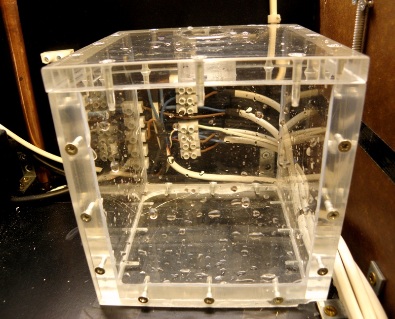

    Skulle mer enn gjerne lagt opp bilder av det hele her også, men jeg får jo aldri opp ikonet "Ekstra valg" som det vises til i instruksjonen??
    I mellomtiden får du heller være brydd med å følge med i tråden på AVF.
    Har lagt ut et par bilder m litt tekst i kveld også, så om det frister...... ;)

    Systemet vil derfor omfatte to tanker - en for rensevæske og en for oppsamling av brukt væske.
    Disse er under produksjon, og bilder kommer nok etterhvert, her i tråden også! ;)

    Legg til en mengde innvendig hjemmemekk av høy presisjon (og litt VPI), så:
    Har her bare brukt "Bildeikonet" i innleggsmenyen og linket til dine bilder på AVforum, Scrooge. Du kan jo gjøre det samme med de bildene du vil - Det er jo tross alt innmaten som er mest spennende...

    Se her ja, freddie77! Slik kan det altså gjøres! :)
    En stor takk til deg, for både bilder og "bruksanvisning"! ;D

    Automatiseringen betinger bl.a. en tank, hvor rensevæsken kan hentes fra:
    Ettersom denne er plassert inne i vaskeren, er det naturligvis påkrevet med en nivåkontroll. Både når det gjelder påfylling av tanken, , og ikke minst - når den nærmer seg tom:
    Ovenstående bilde viser "leamikken" som gir beskjed om at tanken nærmer seg full, ved påfylling.
    Enkelt og greit: Når tanken fylles, vil korken i enden av strikkepinnen(!) etterhvert flyte opp, og sørge for at den røde indikatoren løftes ut av påfyllingsstussen.
    Som greit kan nåes etter å ha løftet vekk platetallerkenen:
    Men når den etterhvert tømmes, må man jo også ha beskjed!
    I så måte vil denne formidles gjennom en lysdiode, som kan skimtes under den røde knappen som betjener pumpa:
    Dioden ble imidlertid litt borgjemt under knappen, så tanken er å montere en litt mer synlig sådan i tillegg, i topplata. Sånn for sikkerhets skyld!
    Begge "indikatorene" har forøvrig greie marginer, slik at man ved påfylling, greit unngår å søle rensevæske.
    Samtidig vil indikatoren for lavt nivå gi beskjed i ganske god tid før man nærmer seg et kritisk nivå for rensevæsken.
    Nå begynner det forøvrig å bli trangt om saligheten i kassa, men det var jo for så vidt forventet. :
    Oppe til venstre i tanken, kan man skimte den hvite flottøren som trigger reedkontakten for lysdioden(e).
    Flottøren er utstyrt med en ferritmagnet ( ruster ikke!), og som i sin tur altså lukker ovennevnte reedkontakt når tanken nærmer seg tom.
    Ellers kan man skimte pumpa som i sin tur skal levere rensevæske på LP'n som vaskes.
    Denne er tenkt levert gjennom vaskebørsten, som (øh) selvsagt skal gis en bevegelse via en oscillerende / frem- og tilbakegående mekanisme!
