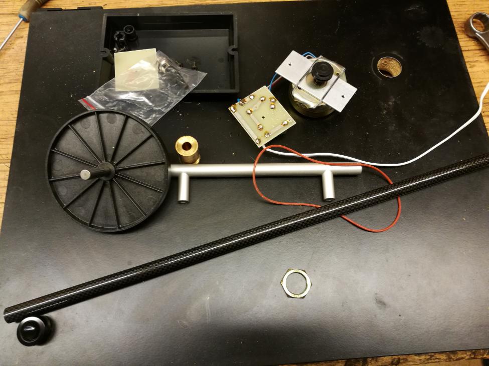

    Tilfeldighetene ville det slik at en kjenning fant et vrak av en Rega Planar 2 i en container, uten tallerk og litt deffekt arm.
    Han fikk dermed en ypperlig pickup, da det satt en Denon 160 på den.
    Og jeg fikk et drivverk, og en arm som kan repares om jeg vil.
    Men planen ble da og lage et nytt plint, en tallerk og en unipivot arm.

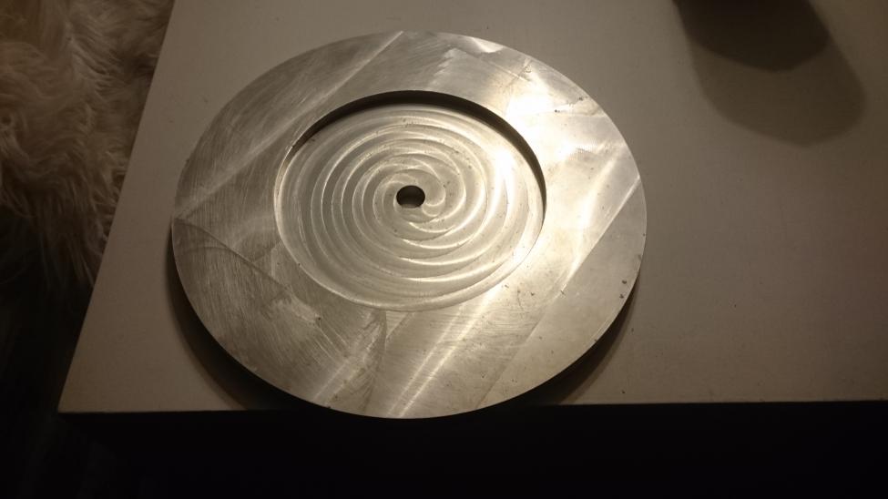

    Planen er å få en cnc operatør på jobb til å frese ut tallerk i benkeplate, 12 mm kompaktlaminat med aluinnlegg.

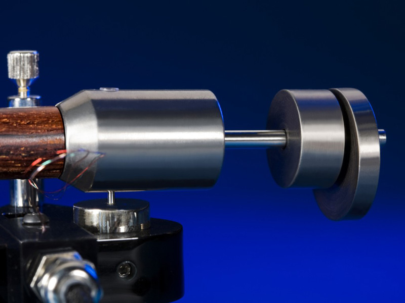

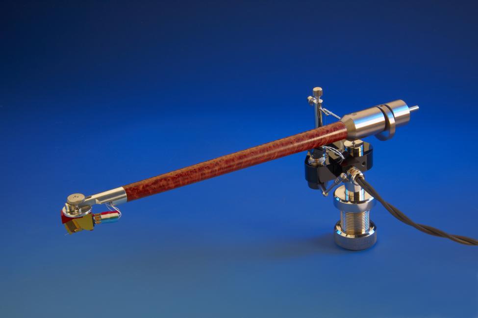

    Armen skal lages som en slags kopi av denne:
    Liker godt ballansevekten og måten dette er laget på, enkelt og rent design:

    Dette er noe av det som skal bli en platespiller altså.
    Kjøkkenhåndtaket er kun material til "headshellet"

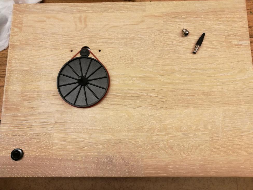

    Startet opp med nytt plinth, kuttet plata ferdig på jobb av noe gammelt kapp.
    Målte ut hvor alt skulle stå i forhold som på det gamle Rega plinthet, med unntak av arm og kontakt for armkabel.
    Dette vil jeg ikke freseut før jeg vet hvor arm skal stå, avhengig av lengde.
    Mulig jeg forsenker ned et armbord i alu, tenker litt på det.
    Finnish blir også helt til slutt.

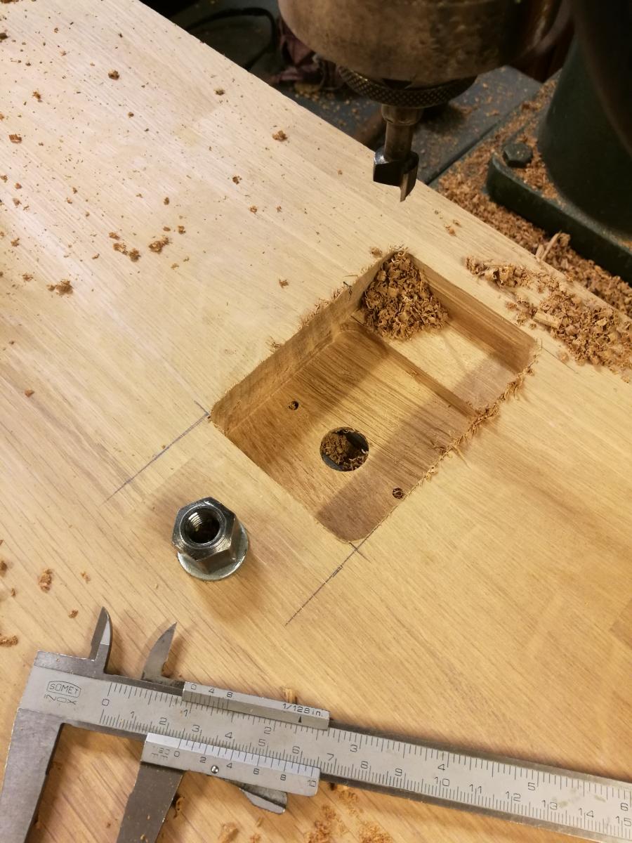

    Startet med å bore ut for spindel og dette hullet benyttet jeg for å spenne opp når utfresing for motor skulle gjøres.
    Tar litt tid til tross for maskinelt arbeid, eik er hardt, men ble bra resultat.
    Gjenstående tykkelse i bunn av brønnen er kun 2,5 mm
    Her er spindel og motor lagt midlertidig på plass bare.

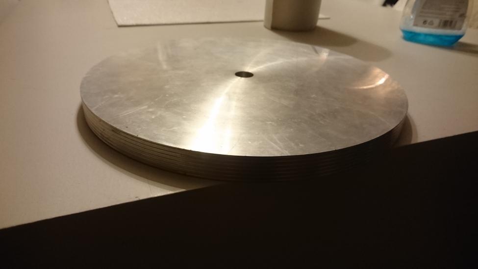

    Flott prosjekt. Jeg har en talerken av alu som du kan overta. Passer til dette Rega lageret.
    Jeg trenger den ikke lenger. så den bare ligger her å tar plass...

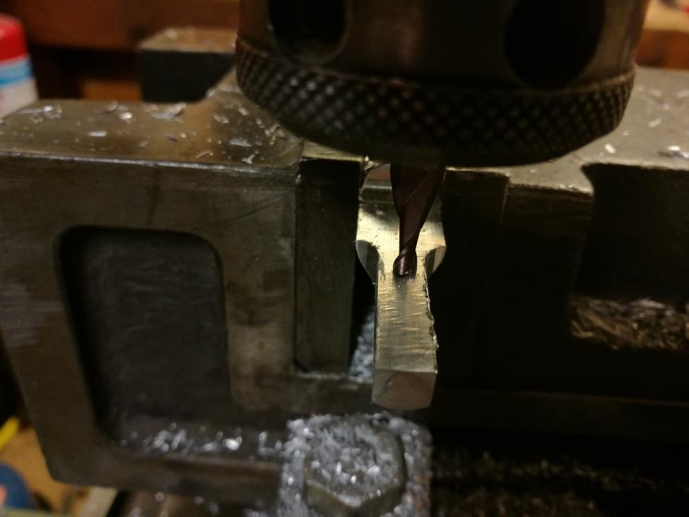

    Da har jeg hatt et par timer i verkstedet til old man igjen. Han følger med argusøyne, og har gjerne et tips eller to på lur.
    Koselig måte å tilbringe tid med gamle er det jo også :)

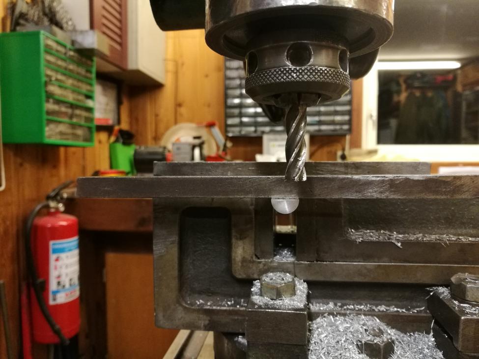

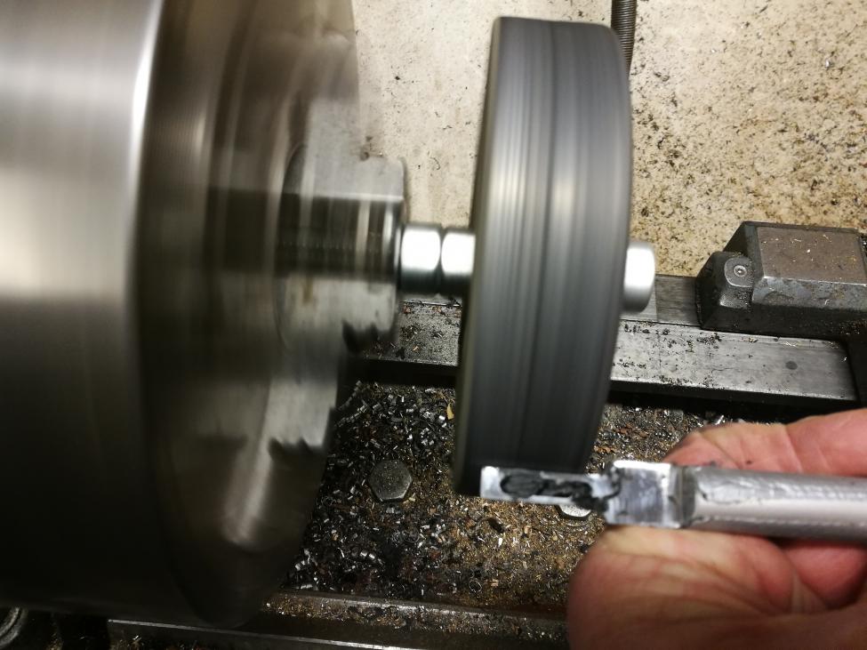

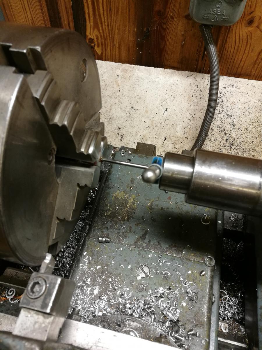

    Startet opp med å frese en flate på akslingen fra kjøkkenhåndtaket i aluminium.
    Mye av tenkearbeidet går ut på hvilken rekkefølge man skal gjøre de forskjellige steppene i.
    I dette tilfellet var et av poengene å gjøre det slik at jeg kunne beholde den elokserte overflaten på de flatene som ikke trengtes å bearbeides. Dernest er det å tenke på hvordan man enklest spenner opp, og slipper å flytte arbeidstykket så mange ganger.
    Startet altså med en flate, til halve diameter stod igjen.
    Deretter snudde jeg 90 grader, og da må arbeidstykket rettes opp, bruker små rettholter og sikter mot.
    Så er sidene frest av og sporet til skruen skal lages.
    Nok en sikte/måle jobb. Traff ganske bra :)
    Så polerer jeg opp kuttflatene, så blir det kontrast mot det matte elokserte.
    Valgte å bore ut bakfra i boremaskinen, selv om å bore i dreiebenken hadde vært sikrere for å treffe senter, men var redd for elokseringa. Det var lettere å spenne opp sikkert i boremaskinen. Har også dreid ned diameter i bakkant, slik at det passer inn i røret.
    Sånn ble det ferdige resultatet.

    Kan dere se bildene av alu tallerken jeg la ut lenger oppe på siden nå? Eller er det bare jeg som ser bildene?
    Morten
    Aurora
    04.06.2004
    18.178
    14.929
    Ytterst i havgapet...
    Ser bildene..... Har du tenkt på noen form for balansering av tallerkenen??Følger forresten dette prosjektet, da jeg har tenkt mye på akkurat det samme. Interessant å vite vekta av ferdig arm, men uten motvektslodd og headshell.... Hva skal du bruke til pivot???
    Som jeg skrev innledningsvis så blir det ikke noe high end prosjekt, det har jeg ikke nok kunnskap til.
    Og heller ikke måleutstyr til balansering, så det blir å gjøre så godt man kan :)

    Balansering av tallerken kan du gjøre med å sette den vertikalt på enten en aksling eller med to koner mot hverandre og gode kulelager.
    Da er det bare å rotere den sakte og følge med på hvor den stopper.
    HiFi_Martin
    30.01.2004
    448
    255
    Det vi kaller statisk avbalansering når vi balanserer MC hjul. Tror dette vil være noe grovt, men alltids spenne opp å se, har en sånn jigg :)

    Tallerken er mottat fra 6bm8 for en god stund siden, men har ikke fått gjort annet enn å pakke den ut.
    Blir å polere kanten på den bare, skal ha matte oppå så kommer ikke til å bruke tid på polering der.

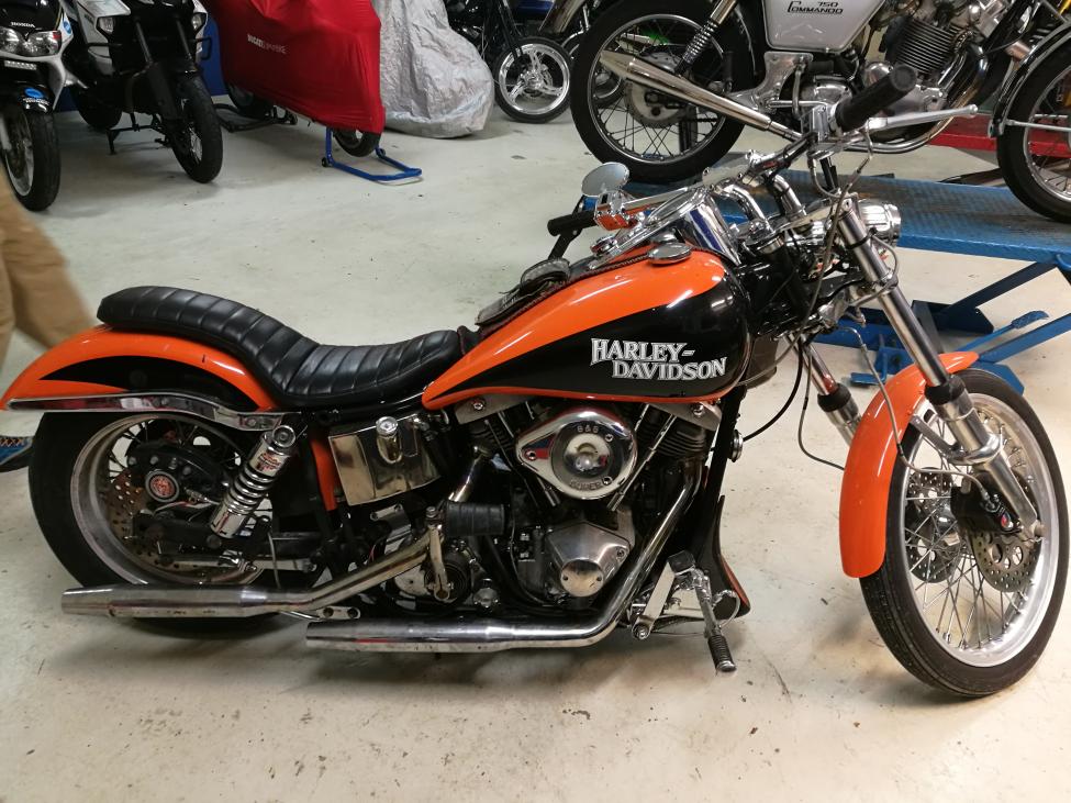

    Har kjøpt meg en ekstra hobby, som også er morsom å holde på med.
    En 72 modell Superglide som ikke har vært så godt stelt den siste tiden, men det hjelper nå.

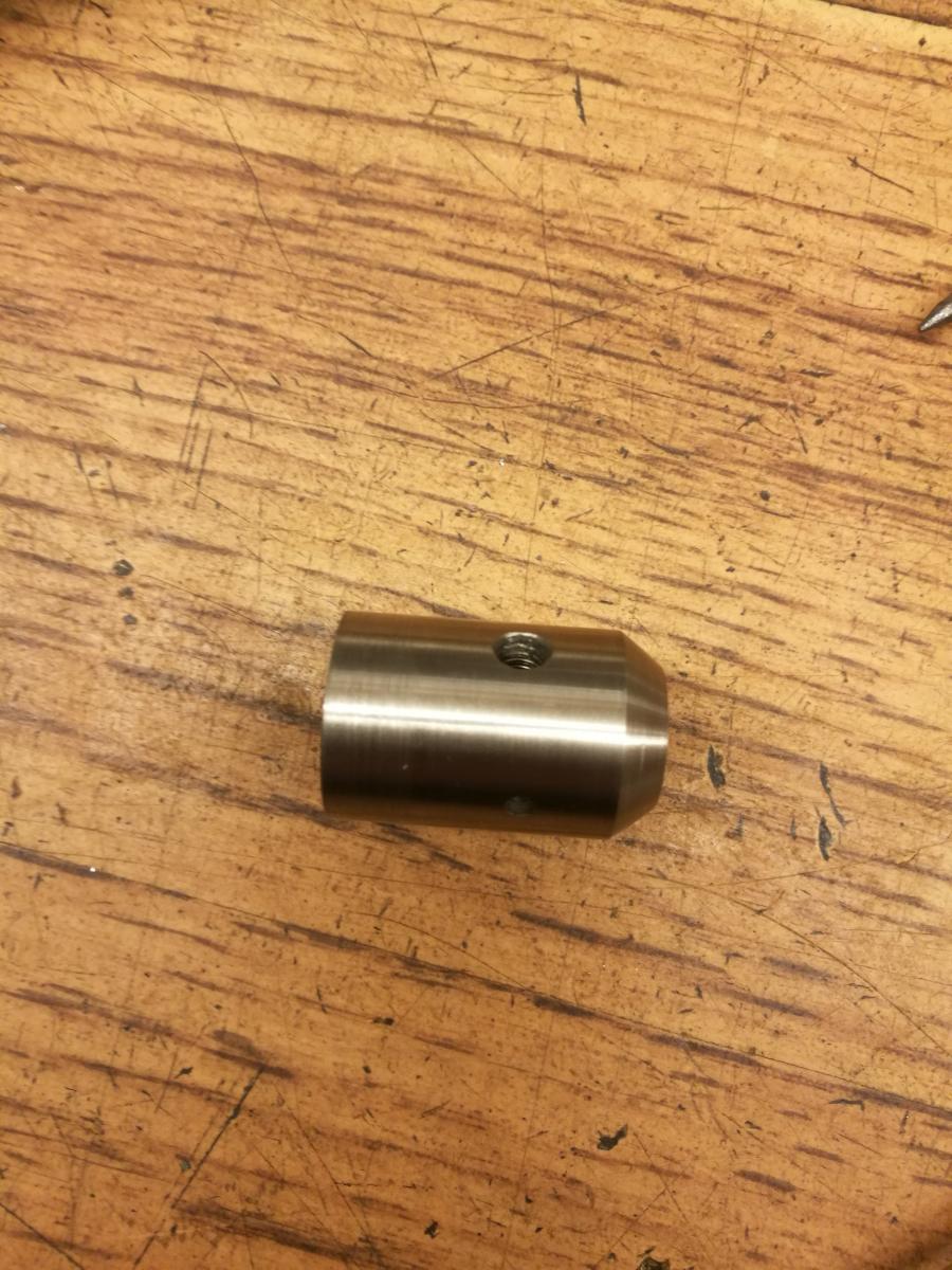

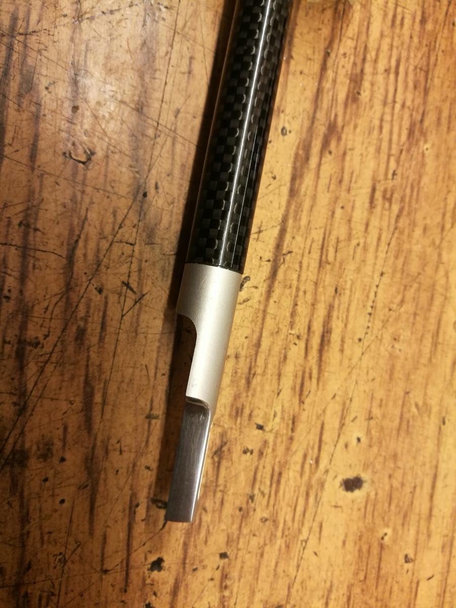

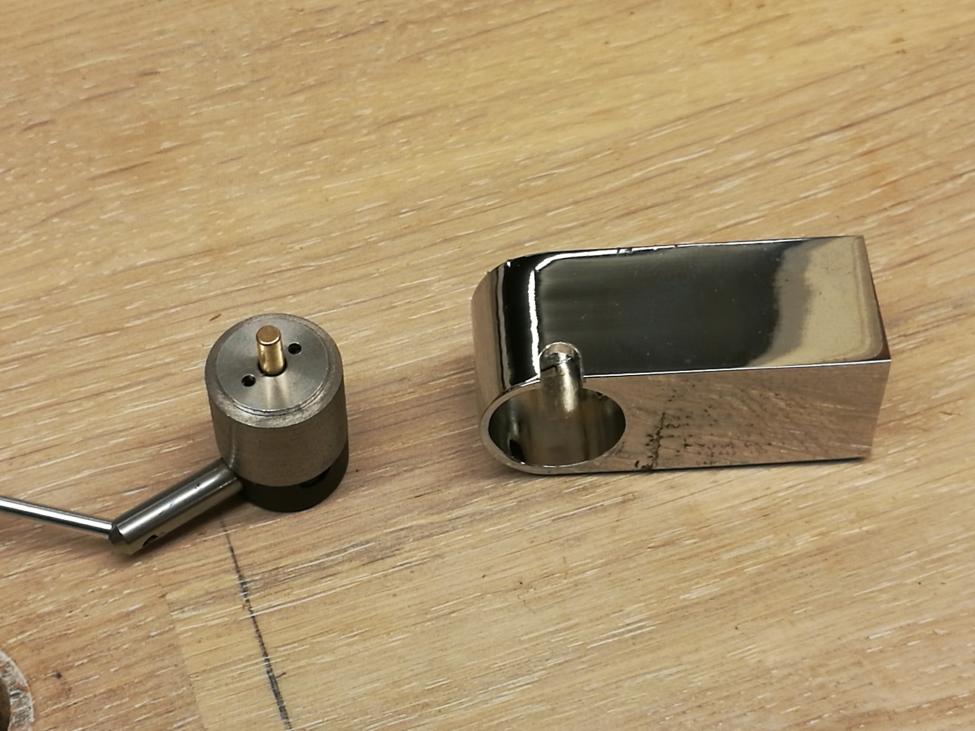

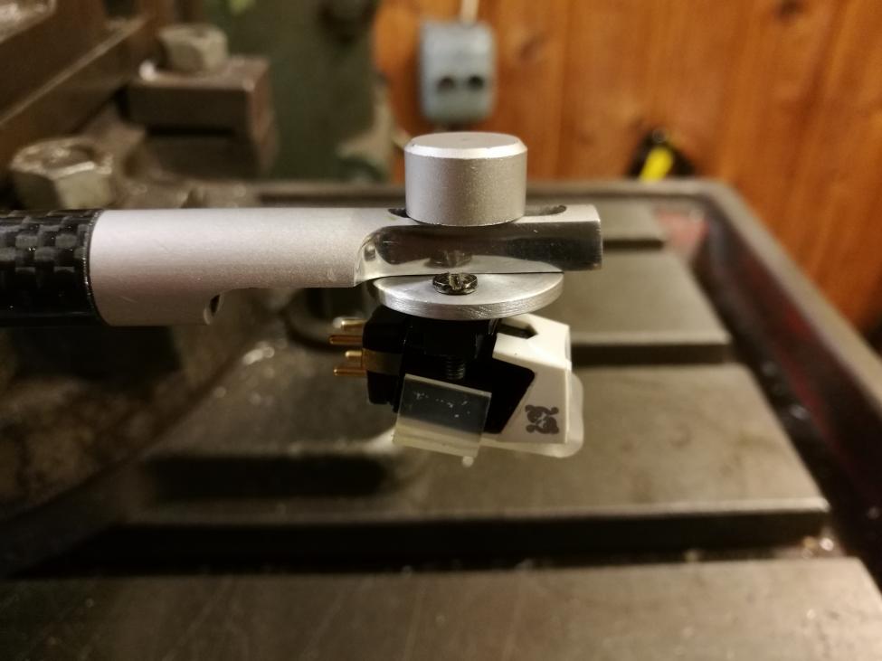

    Lagte resten av delene som manglet på headshellet bare. Knotete småting som skal dreies, og gjenges.
    Her et par bilder av gjenging av bolt og mutter.
    Og her er det ferdige headshellet.
    Skipnes
    26.11.2013
    3.057
    1.848
    Sætre
    Er det gjenger i carbon armen ? Eller er aluminiumen festet på en anen måte?
    HiFi_Martin
    30.01.2004
    448
    255
    Aluminiumen er dreid ned så den passer akkurat inn i røret, skal en liten klatt epoxy der til slutt. Foreløpig holder presspassningen det på plass.

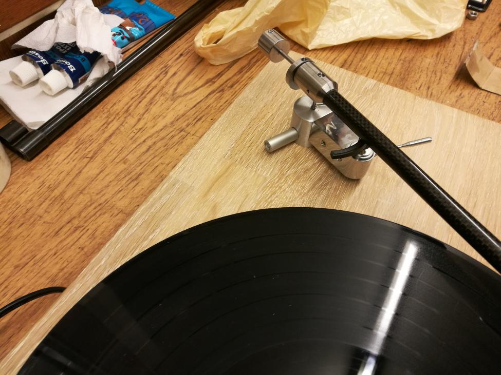

    Ting går ikke så fort, holdt på et par timer i går, og denne delen var det som kom ut av det.
    Blir jo spennende å se hvordan jeg ender ut med balansen av armen, har ingenting å gå etter annet enn bildet som er begynnelsen av tråden.
    Men jeg har muligheter til endre lengde bak, samt enkelt å lage bakre vekt mindre eller en ny større.
    Ser at jeg nok har trukket hullet for pivot en smule langt bak, men men blir sikkert bra :

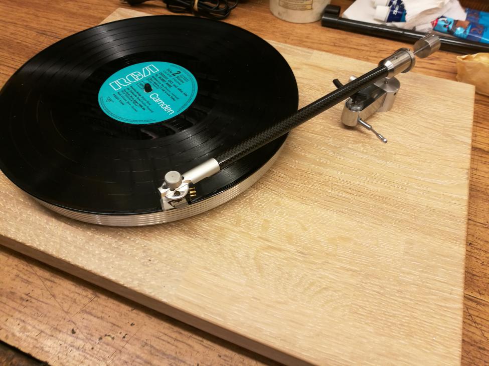

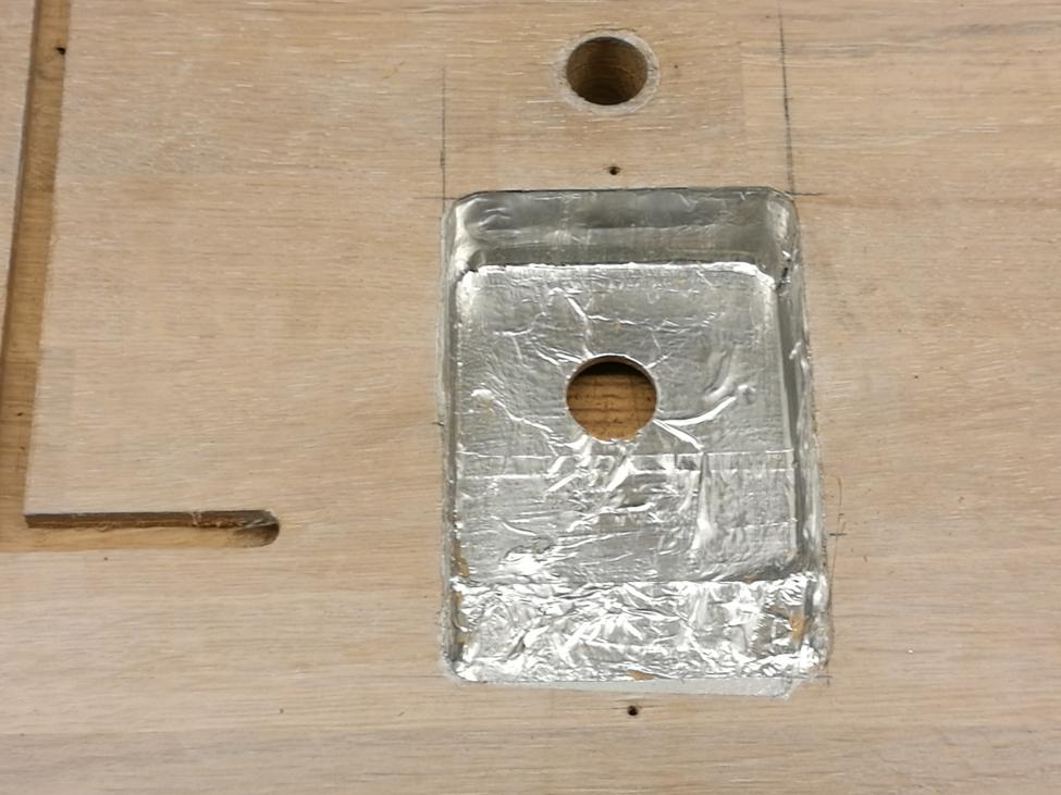

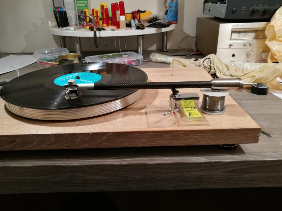

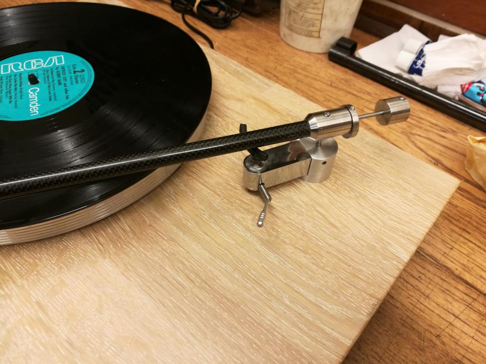

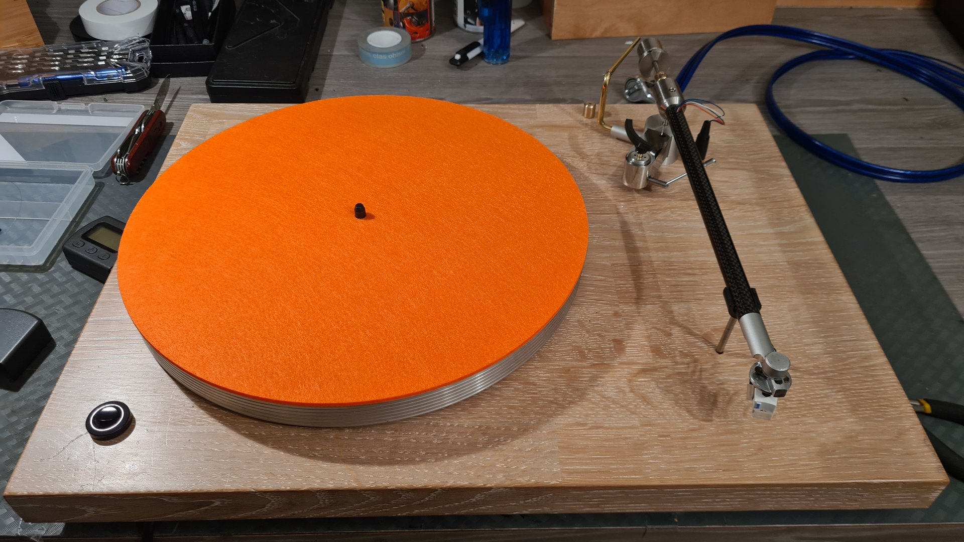

    En liten oppdatering på hva som jobbes med for tiden.
    Har gjort litt med plintet blant annet, det har fått sin endelige størrelse, og armen er plassert.
    Motorrommet er kledd med alufolie, i håp om å dempe regaeffekten, hvor motor slår inn på pickup.
    Noe jeg ved nærmere ettertanke sannsynlog kunne spart meg....jeg har jo en tjukk aluminiumstallerk som skiller motor og pu nå:)

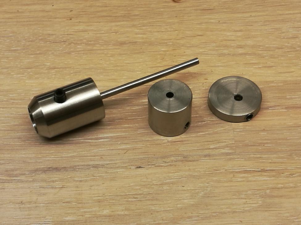

    Ellers har jeg gjort ferdig vektene til armen, mangler finnish på disse bare.
    Ikke helt fornøyd med bakerste vekt, litt lett, så den må langt bak for å ballansere armen tror jeg.
    Men fort å lage en større om det blir nødvendig.

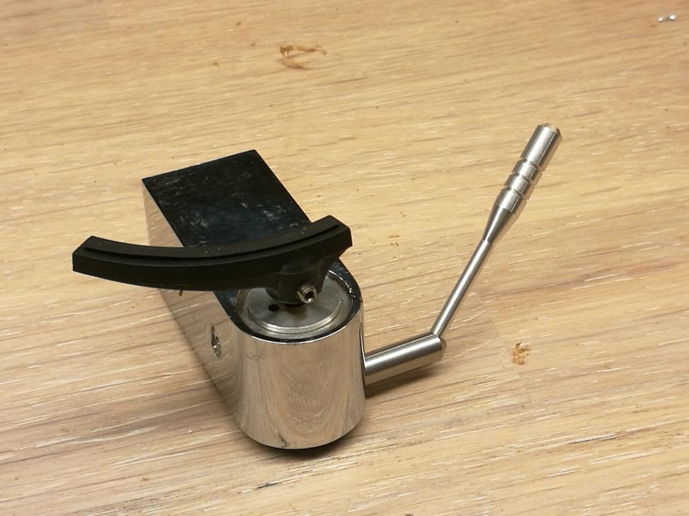

    Etter å ha grublet litt på armlift og hvordan jeg skulle lage det, ble det til at jeg ikke lager det, men har kjøpt en.
    Fant en rega sak på ebay som jeg fikk hjem. Hadde også en grei brakket å putte denne i, bare en liten foring og en liten utfresing så passet den perfekt. Planen er videre å lage et pivotbase hvor jeg så skrur denne og antiskating fast i.
    Blor polert alu denne basen. Men først må jeg montere opp spilleren så jeg kan få tatt høyder som jeg må lage basen på.

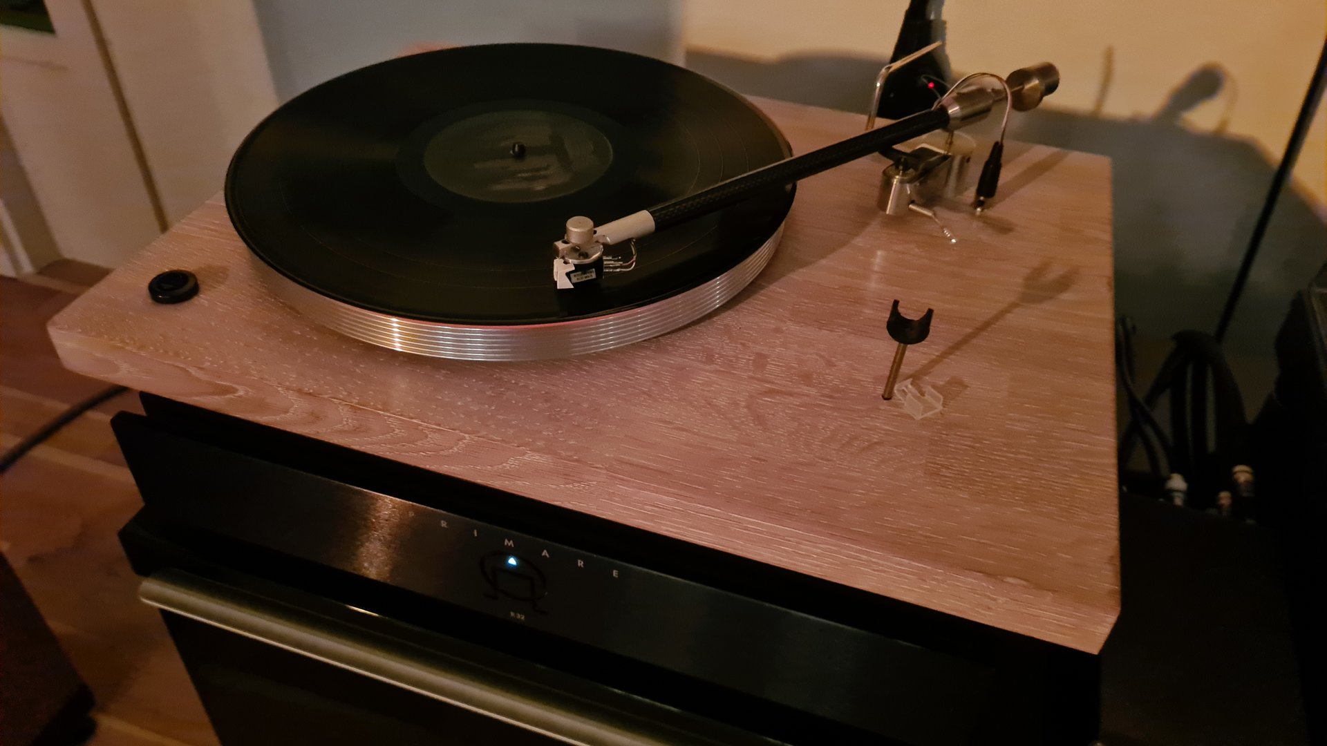

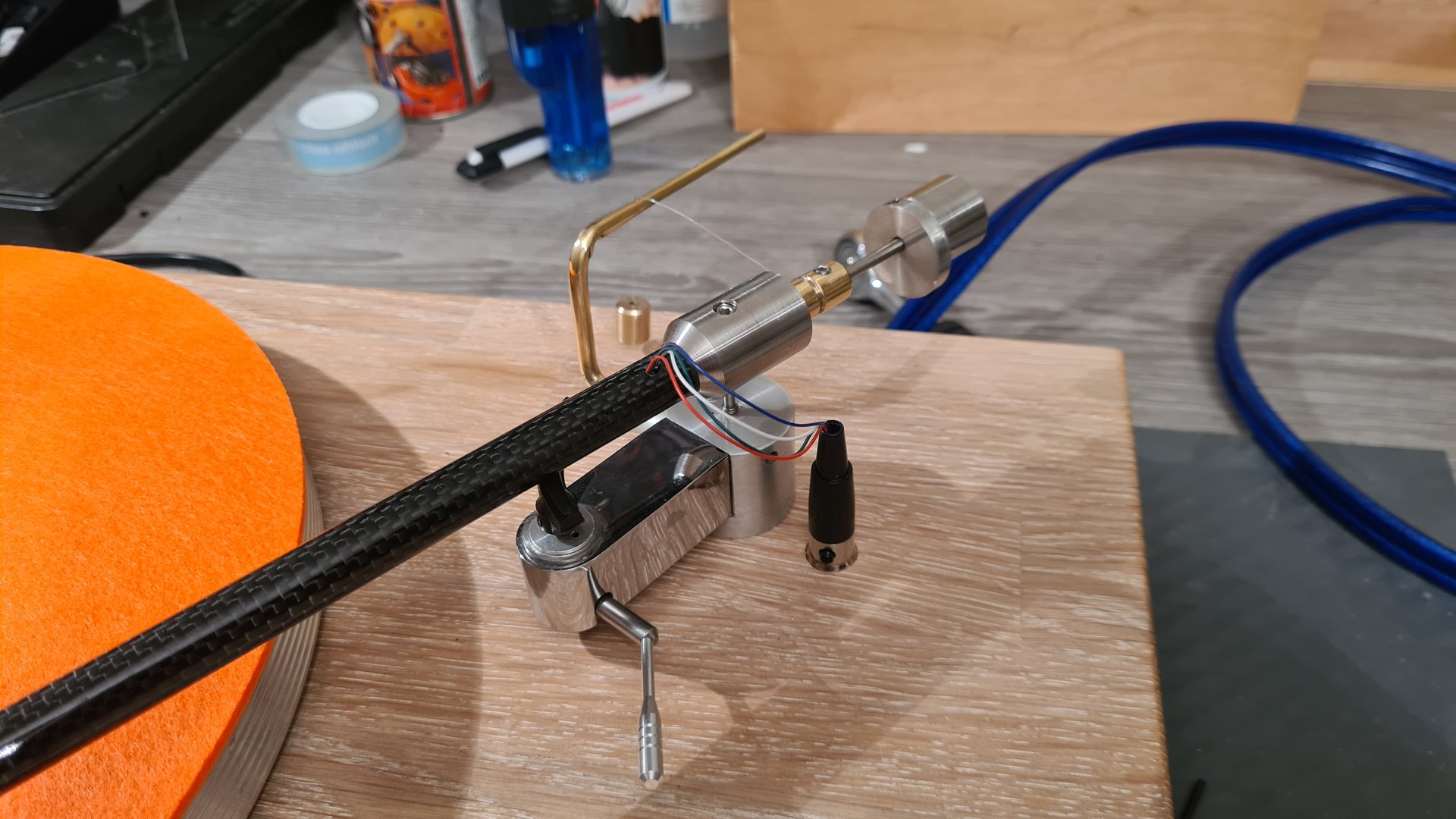

    Etter å ha fått ryddet opp i litt lurvete lodding, i en alt for liten kontakt, er det liv i den. Må lage nytt antiskate lodd, det ble alt for tungt. Men spiller jaggu ikke værst uten lodd. Skal prøve meg litt frem med små muttere før jeg lager nytt tenker jeg.
    Hadde lyst til å legge ut en liten filmsnutt på youtube, men blir man "arrestert" på copyright? Noen som vet? Facebook går vel ikke å legge ut noe med copyright i hvert fall. Et bilde i fart ...
