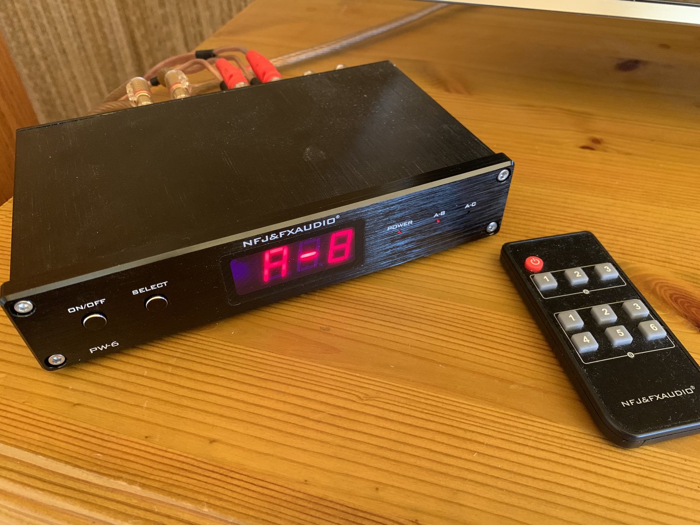

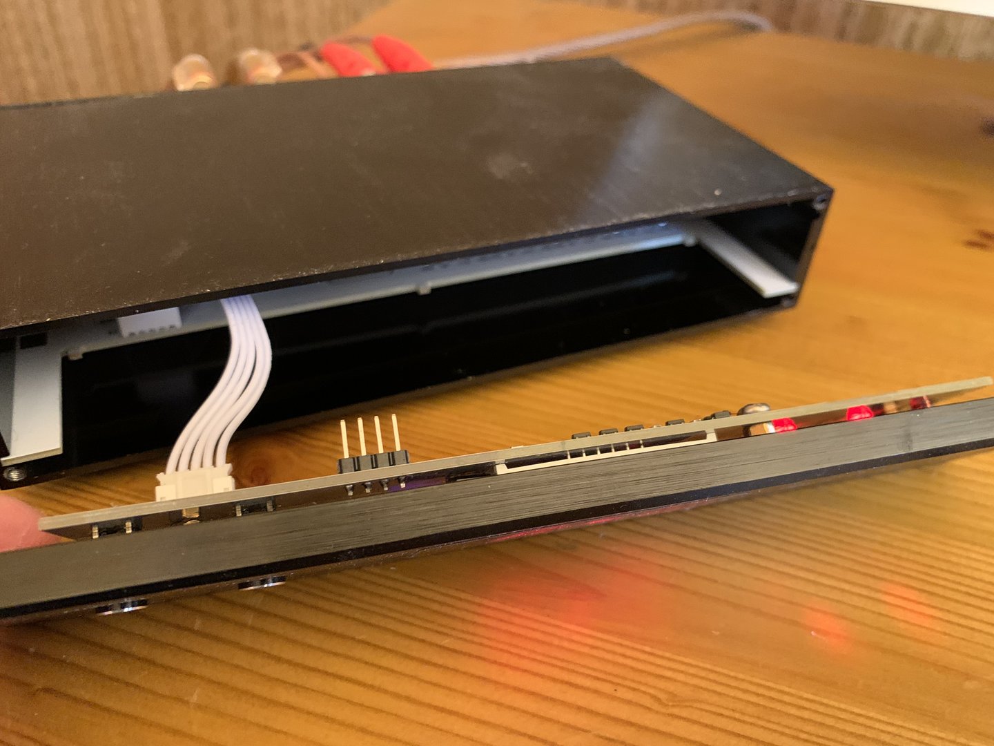

Har ein høytaler/forsterker veksler med fjernkontroll, og den fungerer heilt greit hos meg. Er nok eit opphav fra østen, har hatt den i drift snart 2 år.
Her er linken for den: HT-veksler, som er rele-styrt.
Men legger ved også nokre bilder av den:

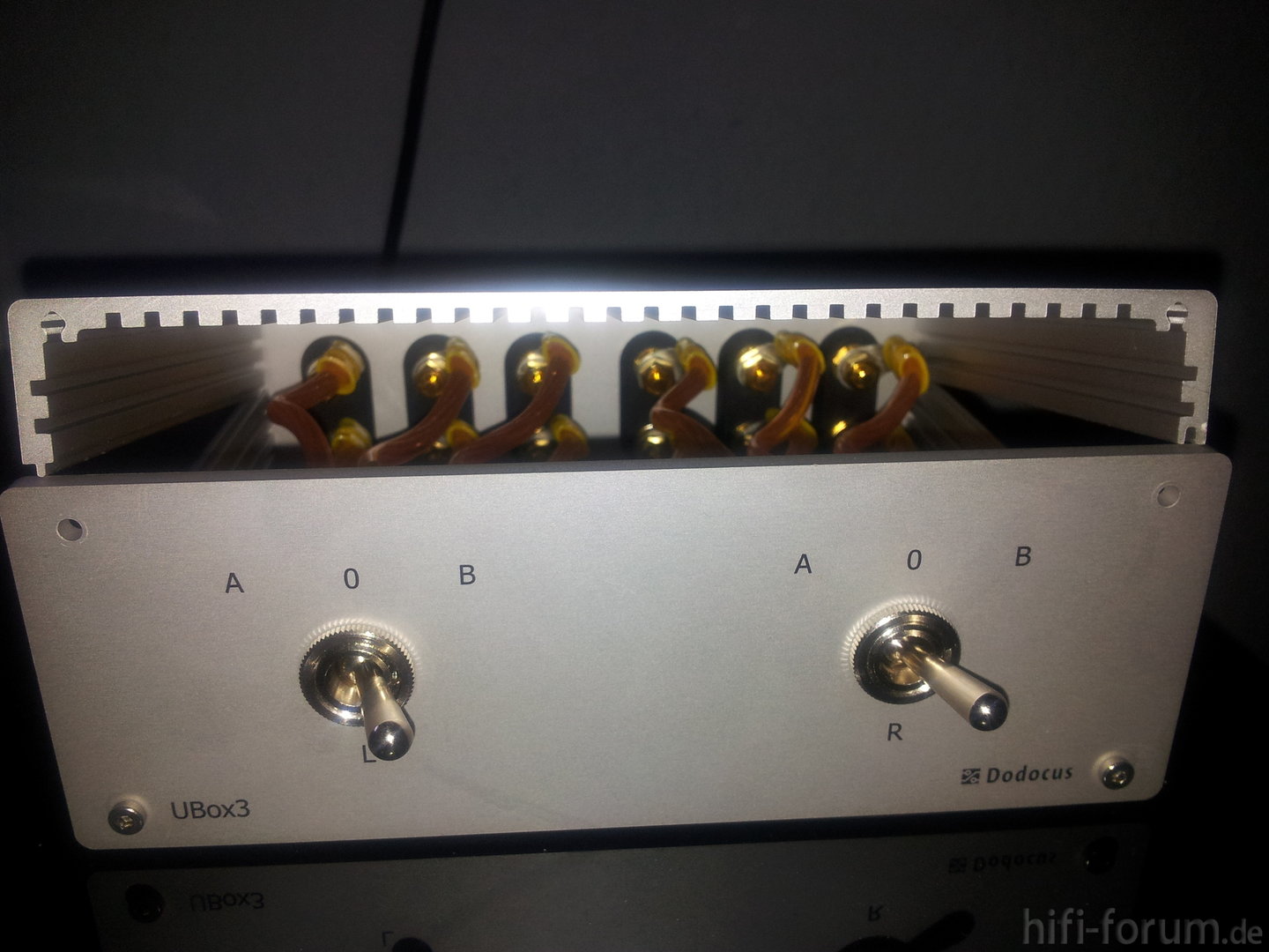

Ta en titt her:

Jeg ser forresten at UBox3 (i post #2) kan leveres med en fantomlast på 220 Ohm på et input. Er det tilstrekkelig til å forhindre en katastrofe når en rør-amp er spent på?

Det de skriver er:
tube amp: Many tube amplifiers must not be operated without a load. When switching over, situations can arise where this is the case. Please contact the manufacturer of the tube amplifier to clarify and ensure this situation. For a small load, we can install resistors (220 ohms) in the switch, which represent a small load and do not interfere with operation. We have done that many times. However, we cannot guarantee tube amplifiers.

Altså utgang, ikke inngang. Her mangler info om hvor mange watt denne motstanden tåler.
F.eks. om du har 15 Watt forsterker og mater den med et fult signal på inngangen behøve motstanden også tåle disse 15 wattene.
220 ohm er sikkert helt fint. Vanlig er å bruke verdier som ligner seriemotstand i et typisk høytalerelement 4-16 ohm. Og bruke MFB bryter (make before brake) for å sikre at terminalene alltid har last.
Jeg liker ikke denne. Betyr det at de har lasten liggende over høytalerterminalen hele tiden? Burde det ikke stå at den switches inn/ut?

Hvis hensikten er å unngå åpen utgang på en rørforsterker, trenger man slett ikke motstand som normert last, dvs 4 eller 8 ohm.. det funker helt utmerket med 220, selv om jeg selv ville valgt noe lavere, 50-100... Dette er tildels vanlig på en del rørbaserte gitarforsterkere hvor HT bli koblet inn-ut hele tida, og man slipper unna med motstander med lavere effektgrense, - 5W feks for en 15-20W forsterker...

Godt å vite. Det vil være snakk om max. 70W, selv om det reelle behovet nok er betraktelig mindre.
Jeg lurte på det samme. Får se etter videre email utveksling, så sant jeg får svar.
Takker, da vet jeg det.
