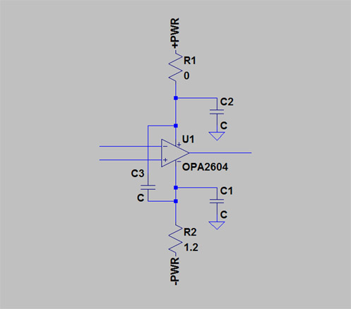

    Okey da. Fra starten av har jeg brukt Panasonic kondensatorer av dette slaget til avkobling: http://no.farnell.com/panasonic/echu1h104jc9/capacitor-1913-100nf-50v/dp/9695532?Ntt=9695532. Det er de samme som er brukt i min AYA DAC. Avkoblingsregimet som jeg har kommet fram til som ganske vellykket er vist i figuren under.
    Merk railresistorene hvor positiv rail har null Ohm mens motsanden på negativ rail benyttes for å justere klangen. Dette har fungert ganske bra.

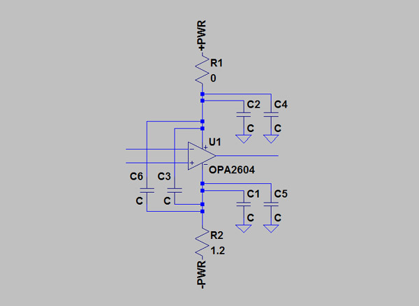

    Jeg ville teste ut en hypotese om at det aldri kan bli for mye avkobling. Dermed plasserte jeg 100nF keramiske billigkondensatorer i parallell med de eksisterende fra Panasonic. I starten syntes jeg at det var en forbedring. Gitarene fikk mer tvang, kvinnestemmene mer zing. Avkoblingen ble seende slik ut:
    Etterhvert kom imidlertid tvilen. Lyden var blitt matt og skarp. Det var bedre før. Endring tilbake til utgangspunktet var betimelig når besøkende påpekte de lydlige mangler. Jeg har konkludert med at keramiske kondensatorer ikke egner seg til avkobling i audioapplikasjoner. Eller; jeg finner ikke fornuftig bruk av dem.
    Mvh Ola

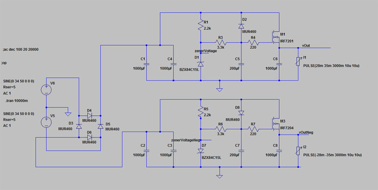

    Jeg har lenge hatt lyst til å skifte ut dagens strømforsyning da jeg mistenker at den gjør feil i systemet. Dette er et design jeg fant på en webside som omhandler Pass Labs kloner:
    Byggingen starter på mandag.

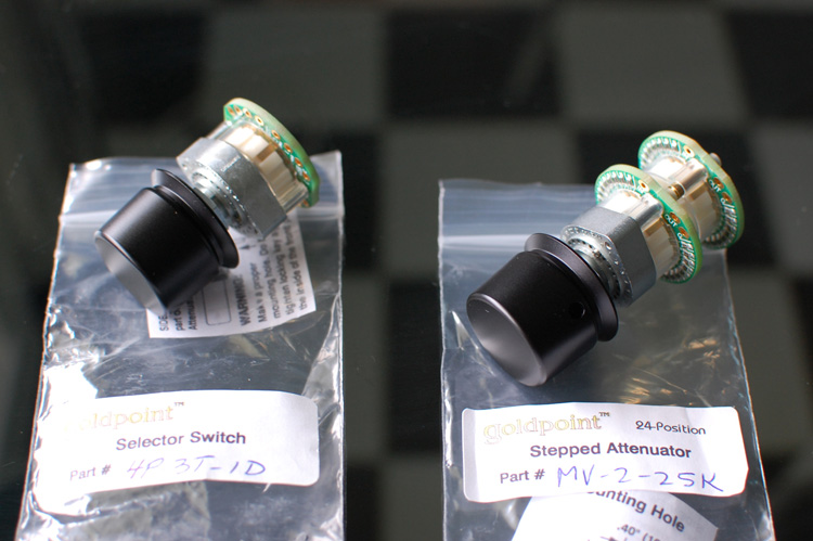

    Da er volumkontroll og kanalvelger montert. Kanalvelgeren er dog ikke tilkoblet elektronikken ennå. (*)
    Og lokket lagt på. Ah, behag! Det er Pete Doherty som ligger i spilleren, for den som lurer.
    Lytting: Det er faktisk en forskjell fra DACT attenuatoren. Lyden er mye mer detaljert og luftig. Jeg aner ikke hva årsaken kan være, men Goldpoint-attenuatoren er på 25kOhm og vil gi et litt lavere støygulv mot DACT-ens 50kOhm. Mulig at andre typer motstander er benyttet også.
