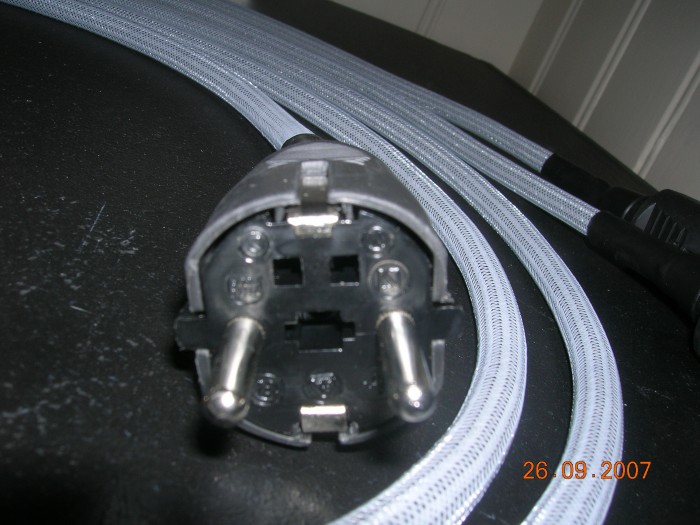

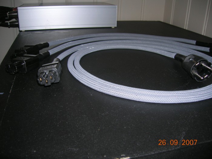

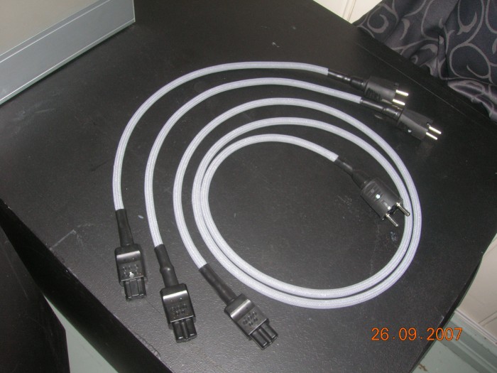

Ikke det at tråden tar av i antall innlegg ;) , men je har laga mer...
Denne gangen var det C.O. som sto for eksklusive råmaterialer. Laga 4 stk, i tilpassede lengder.
Noe må man bruke ekstra strømpe til:

Fint med strømpe, hva slags kabel har du brukt til nettkablene?
pks
14.10.2006
3.449
Det første jeg så hos Clas Ohlson ;)
Var en svart en, trur den er ment for utendørs bruk.

hvor får du tak i den hvite strømpen ??
pks
14.10.2006
3.449
Den er grå. Fikk tak i'n på elfa.
400 kroner for 25 meter! ;D

Hei pks. Hvilke 1,5 kvadrat var det du brukte til ht kablene? Dama på elfa skjønnte ikke helt hvilken kabel jeg skulle ha. Og husker du også dimmen på den grå strømpa du bruker også?
Torsen
Det er slike kabler du stripper ut av strømkablene i huset.
Altså; helt vanlig PR. Har du tilgang til Elfa-butikken, skaff deg lakkisolert 1,4mm2 kobber derifra. koster vel 300 kr for 75 m. Helt ypperlig til formålet. Dimensjonen husker je ikke helt, men det var den som var logisk i forhold til størrelse på kablene.
