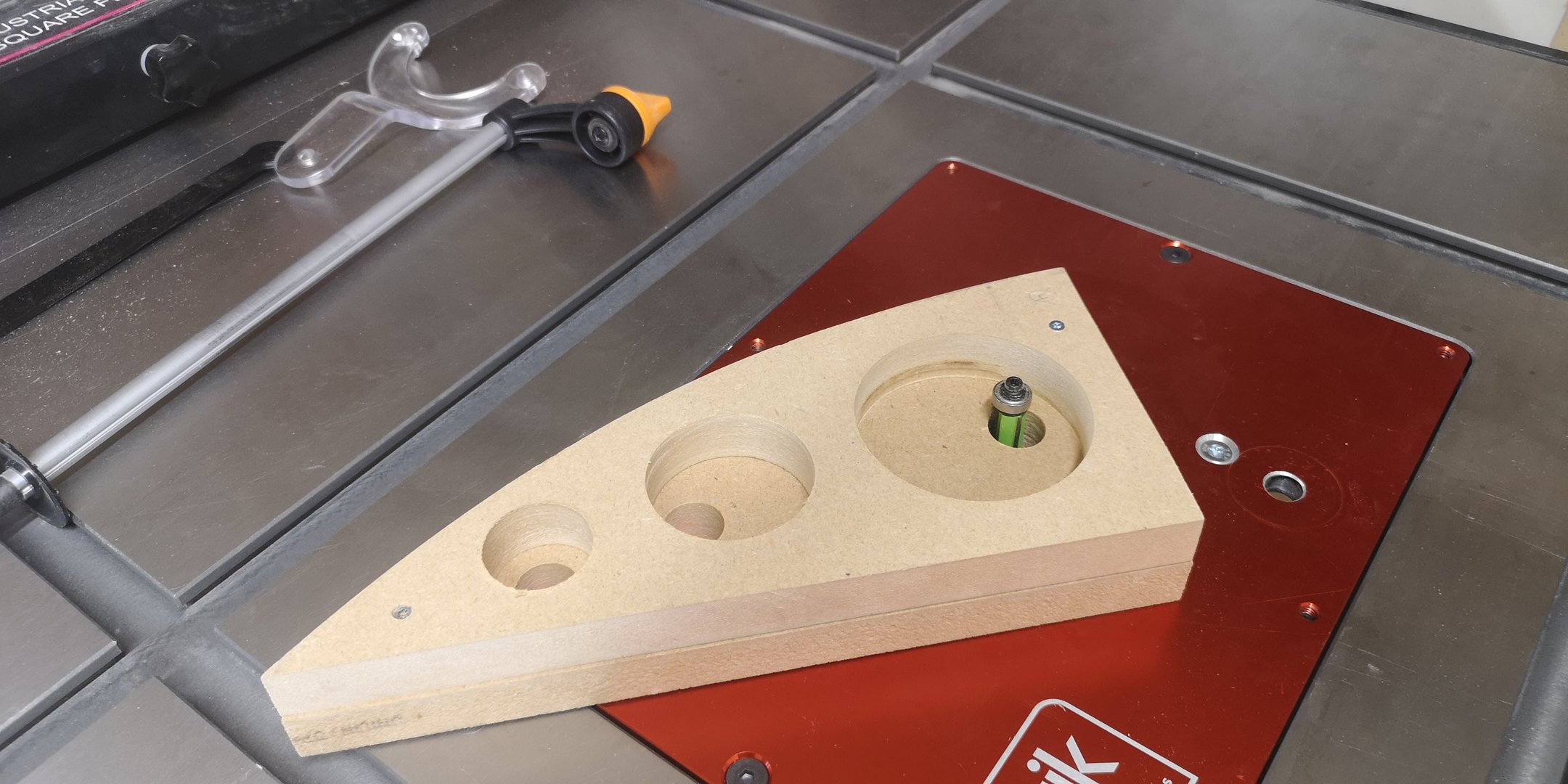

    Først saget jeg ut en fresemal ut fra sjablongen for topp og bunnplate:
    Fresestål på 18,5mm passet ikke perfekt, men godt nok til falsene:

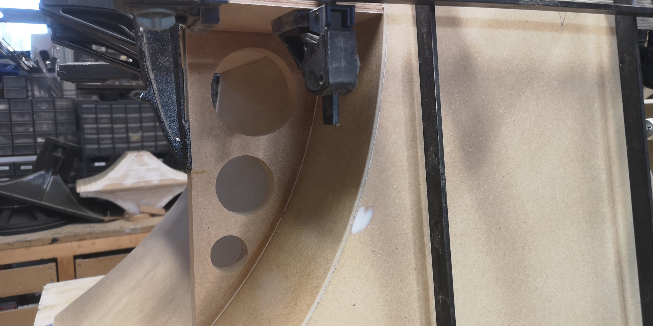

    Utfresing av hull i baffelplaten:
    Jeg hadde egentlig tenkt å sparkle slissene. Men siden det sikkert hadde gått med to bokser, valgte jeg å kle igjen sidene med 3mm MDF. Det blir både sterkere og bedre på alle måter:
    For å få jevnt press på de tynne platene brukte jeg avkappet fra nedfresingen. Det hadde den rette fasongen og gjorde pålimingen mye enklere:
    Og sånn ble det. Kappet platene på litt overmål slik at det ble lett å sette på listene rundt hornmunningen:

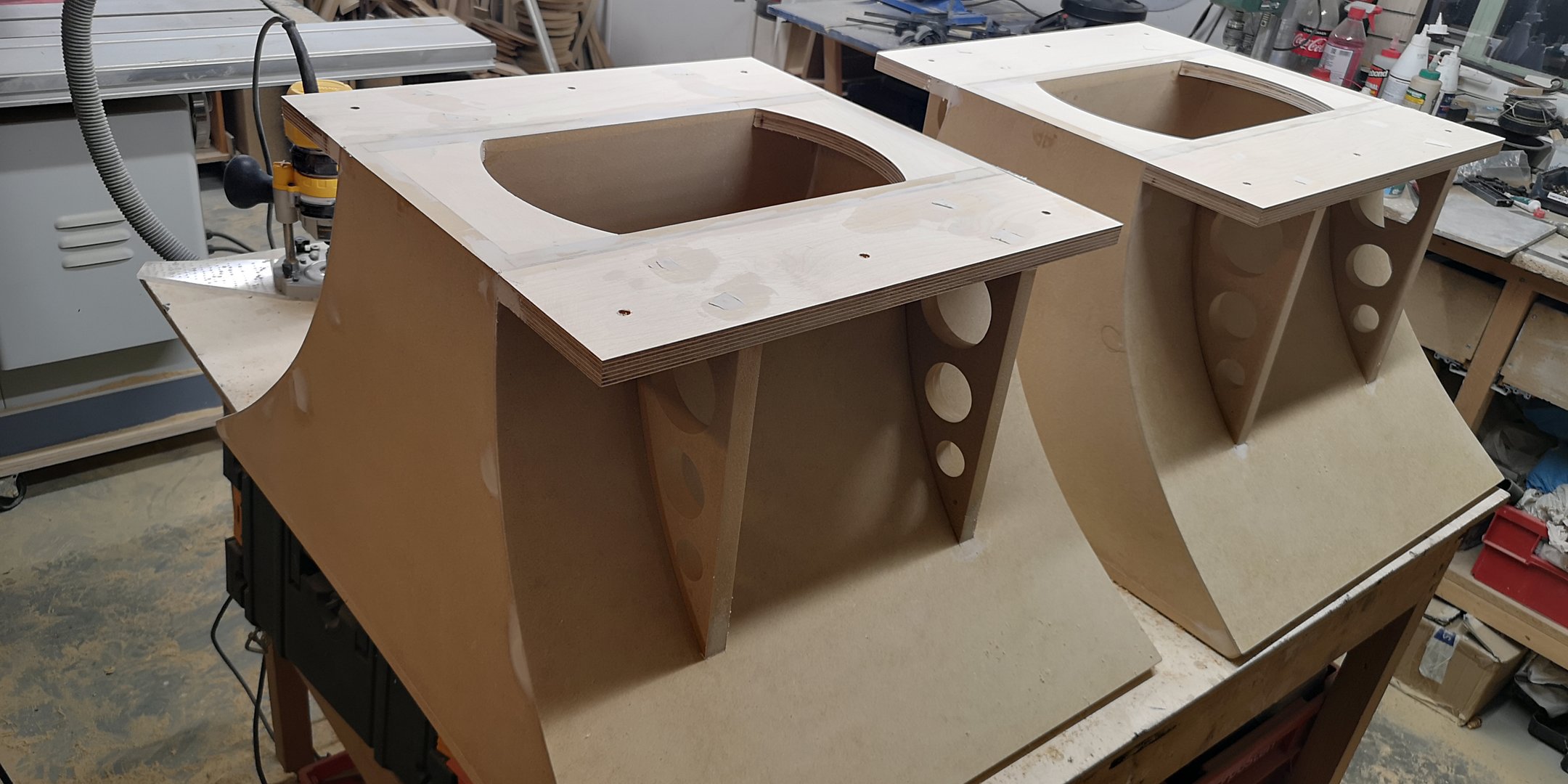

    Som vanlig så ble det ikke tid til så mye som jeg hadde planlagt i dag, men kom et viktig skritt videre. Baseplate for baffel er på plass nå, med forsterkning og greier. Og planen er klar for videre fremdrift. Satser på at jeg får laget begge kassene i morgen. Det blir ikke kryssfiner limt lagvis, men en mer tradisjonell metode med MDF. Samt viskoelastisk demping og noe gipsrester jeg har liggende.
    Her er dagens dont i allefall:
    Måtte ha noe forsterkning under baseplata til baffel, og da ble de slik, med pyntehull og greier. Laget bare en, og kopierte opp fra denne:
    Og sånn festet på hornet:
    Jeg skal bruke rampa og 8mm bolter for å feste sammen baffelplate og baseplata. Dette vil jeg ha skjult, så derfor blir skruene inni kassa. Så for å få av kassa må jeg først skru av lokket bakerst på kassa. Elementet blir festet i baffelen på samme måte, men med 6mm bolter og rampa i baffel. Elementet skal ikke monteres slik som avtegnet, men vris 22,5 grader.
    Siste bilde for i dag. Jeg limte inn to små plater i hornet for å feste baffelplate bedre, og fikk så sparklet over diverse monteringshull og småfeil. Så da er alt klart for kassebygging i morgen. :)

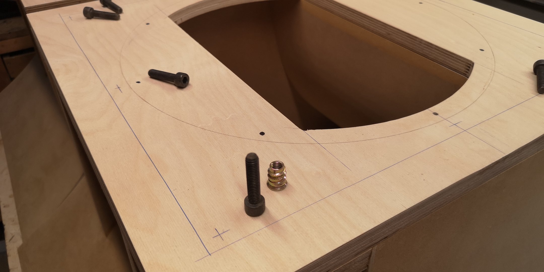

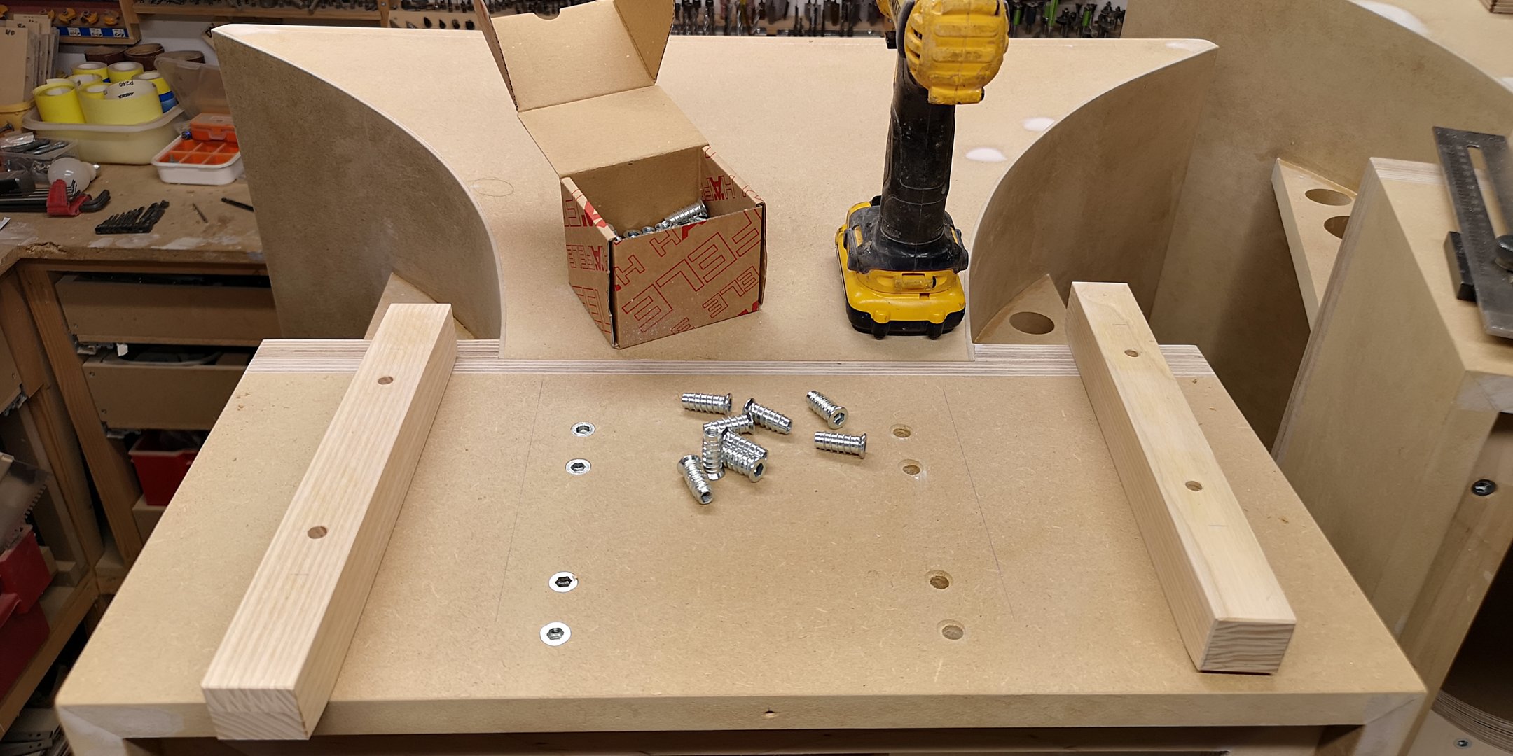

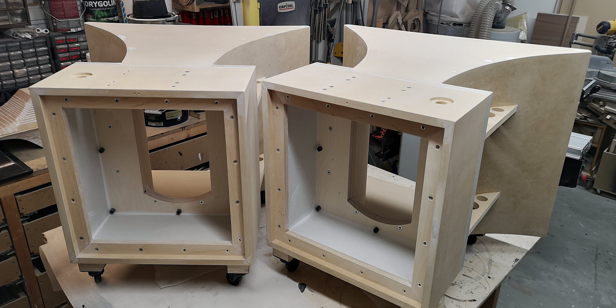

    Siden jeg har ferie denne uka trødde jeg til skikkelig med en god arbeidsdag i verkstedet. Minus mat så ble det jaffal 10-11 timer, og såpass må det være når man har ferie og kan sove "lenge" på morran. Jeg rakk til og med å bytte dekk på A6en, samt å sette opp et lite pyntejuletre ved inngangen, så det ble pluss i boka fra fruen også...:giggle:
    Kassene er helt ferdige nå, ja bortsett fra en liten ting. Det må inn rampa og bolter i lukene. Det rekker jeg nok i morgen. Etter det blir det bare å finne maleverktøyet, og jeg ser muligens et håp om å få testet horna i helga!
    Her er litt bilder fra dagens oppgaver:
    Først rampamontering i baseplata. Med 18mm kryssfiner og 17mm rampa gikk det akkurat uten å måtte ta hull på undersiden av baseplata. Måtte jeg ta hull kunne jeg like godt ha brukt islagsmutter:
    La under ei lita stålskive under tønnehodene slik at jeg kan skru disse godt til:
    Tørrtesting av MDF-veggene i kassen:
    Så satte jeg på dado-settet på saga og freste ut fals til veggene i baffelplata. Dadosettet er utrolig greit å ha til sånne oppgaver, og mye raskere enn annet verktøy for denne jobben.
    I tillegg til fals i baffel freste jeg også fals til listene under lokket:
    Listene kappes til:
    Tørrtesting før sammenliming:
    Greit å kappe til lokket også, så kan det ligge i under sammenlimingen:

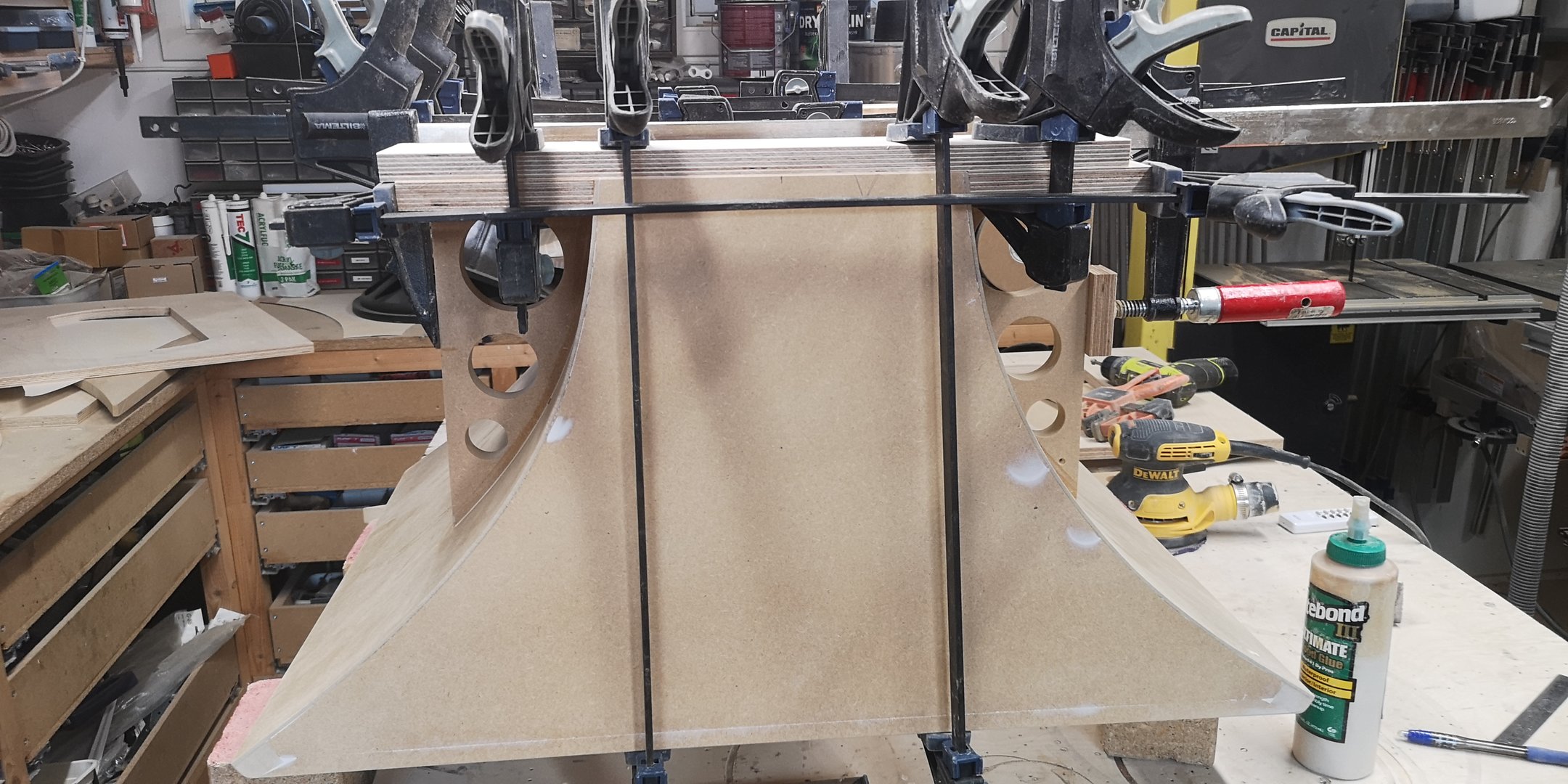

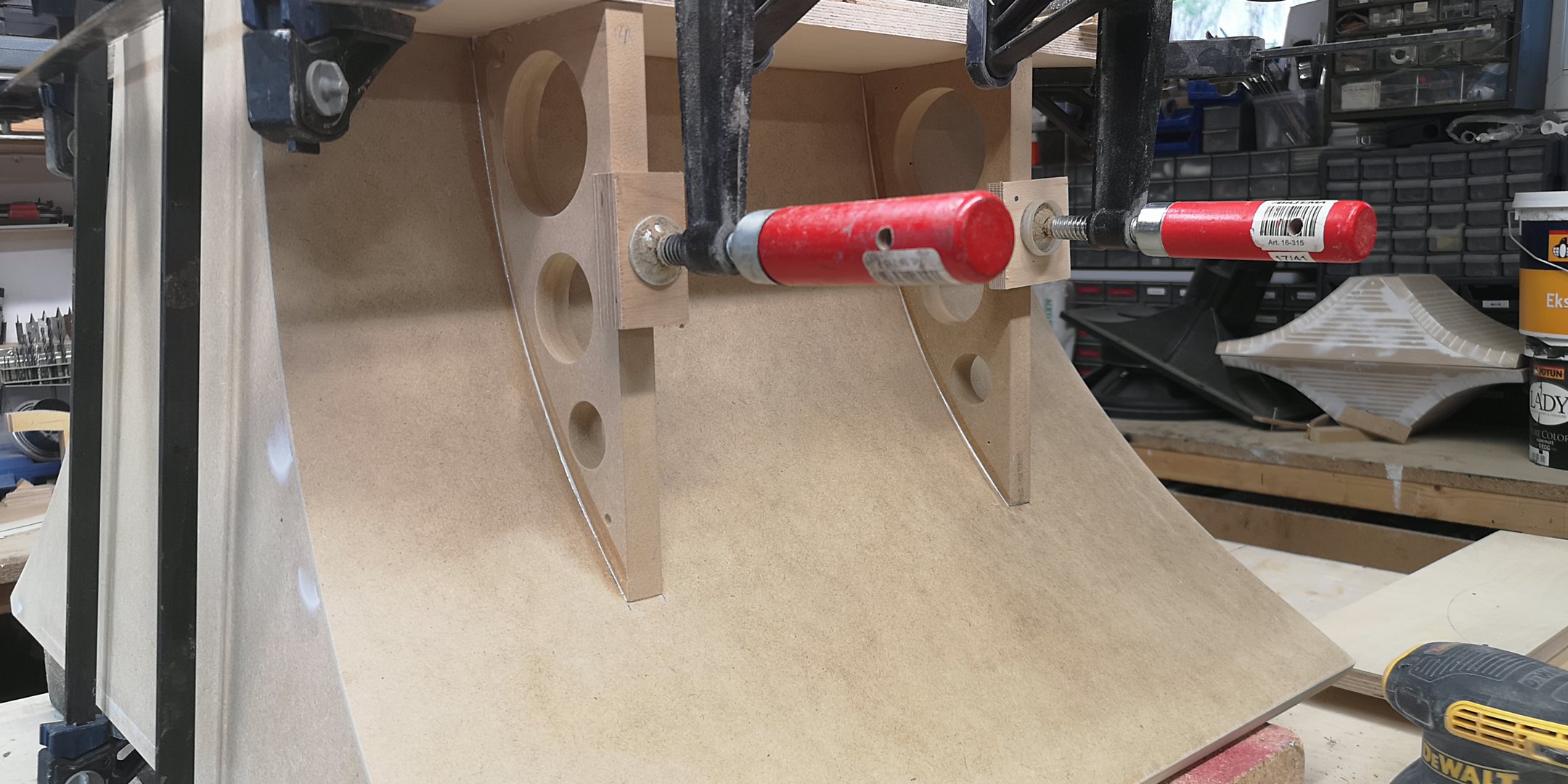

    I tillegg til rammebånd ble det brukt godt med tvinger her også. Pleier å bruke teip på 45-graders kasser, men her passet det bedre med disse hjelpemidlene:
    Etter et par timer i press så det slik ut:
    Etter nedpussing fant jeg noen gipsrester og kappet til plater som skal kle sidevegger innvendig. 2-3mm Swedac viskoelastisk lim og gips vil dempe vibrasjoner godt i kassen. Viskoelastisk lim tørker aldri helt, og vil ta opp små vibrasjoner og gjøre dem om til varme. Det er i alle fall tanken bak dette. Og kassene blir hørbart mye dødere med dette trikset!
    Alle fire sidene ferdiglimt. Nå skal det bare tettes rundt kanter og i hjørner med littegrann fugemasse.
    Det ble litt gips til overs, og det var akkurat nok Swedac igjen for to platelag under lokkene. I tillegg ble også disse fuget langs kantene med akryl:

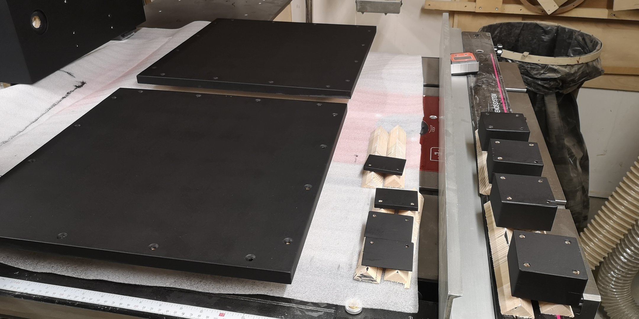

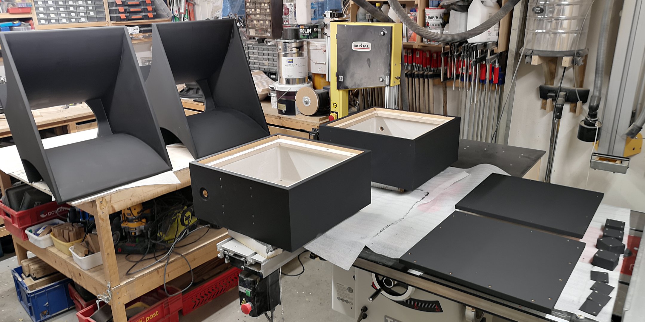

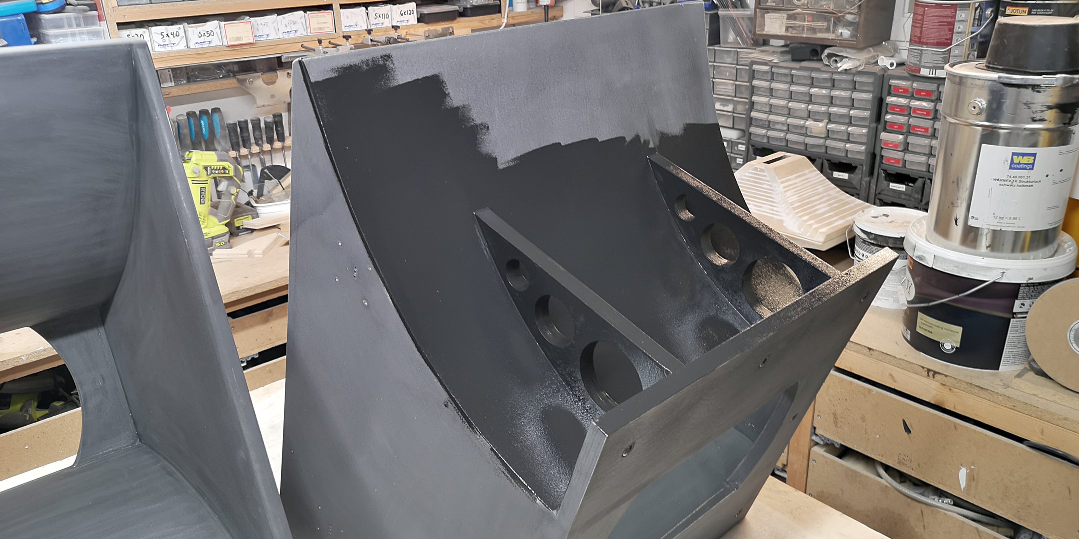

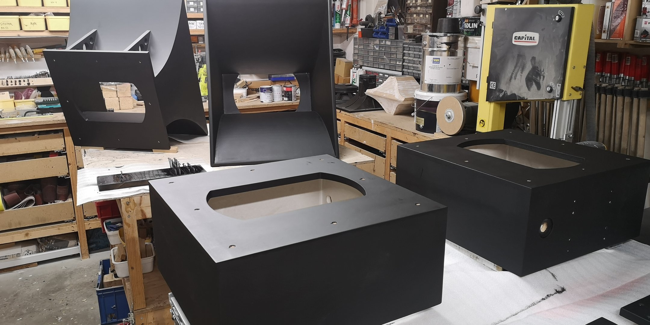

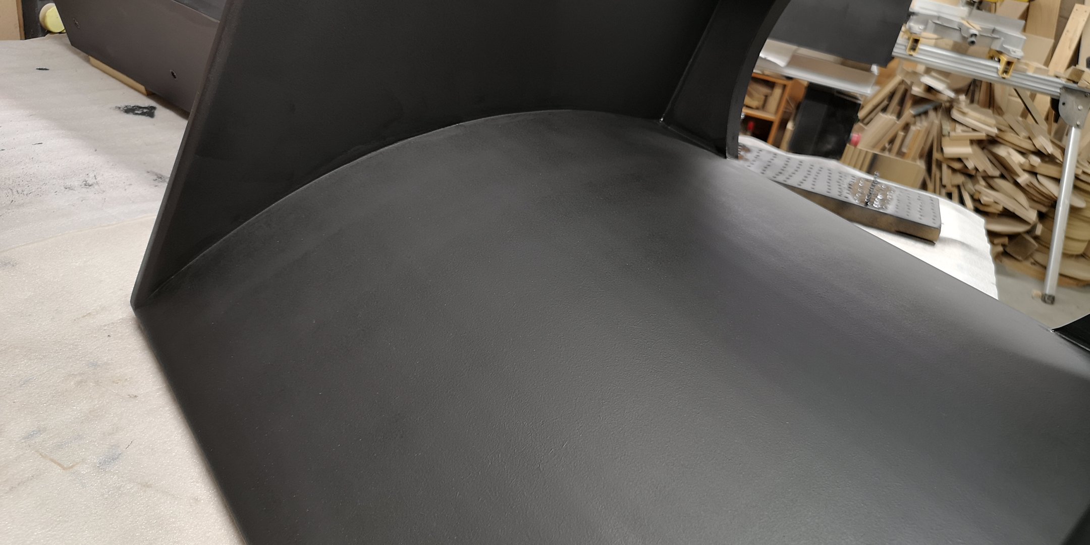

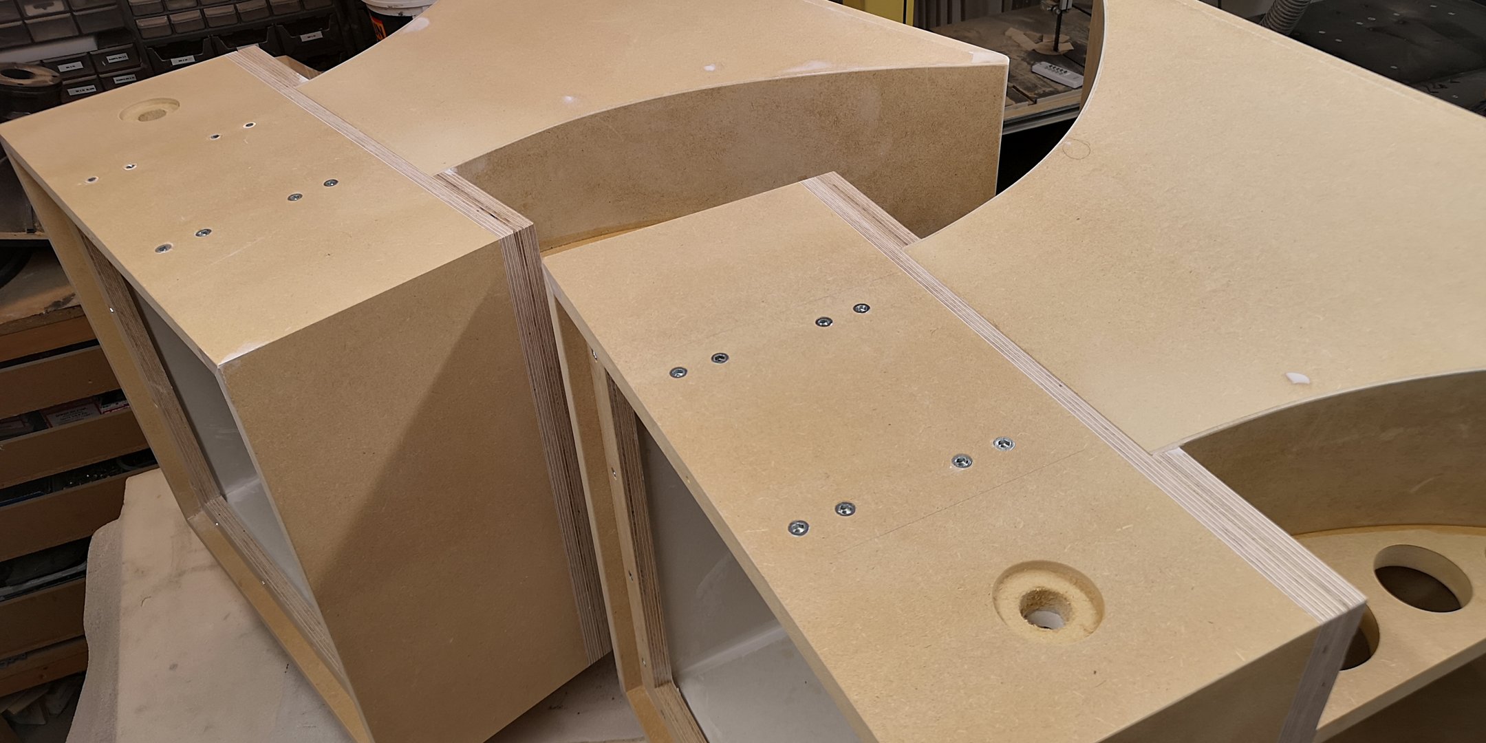

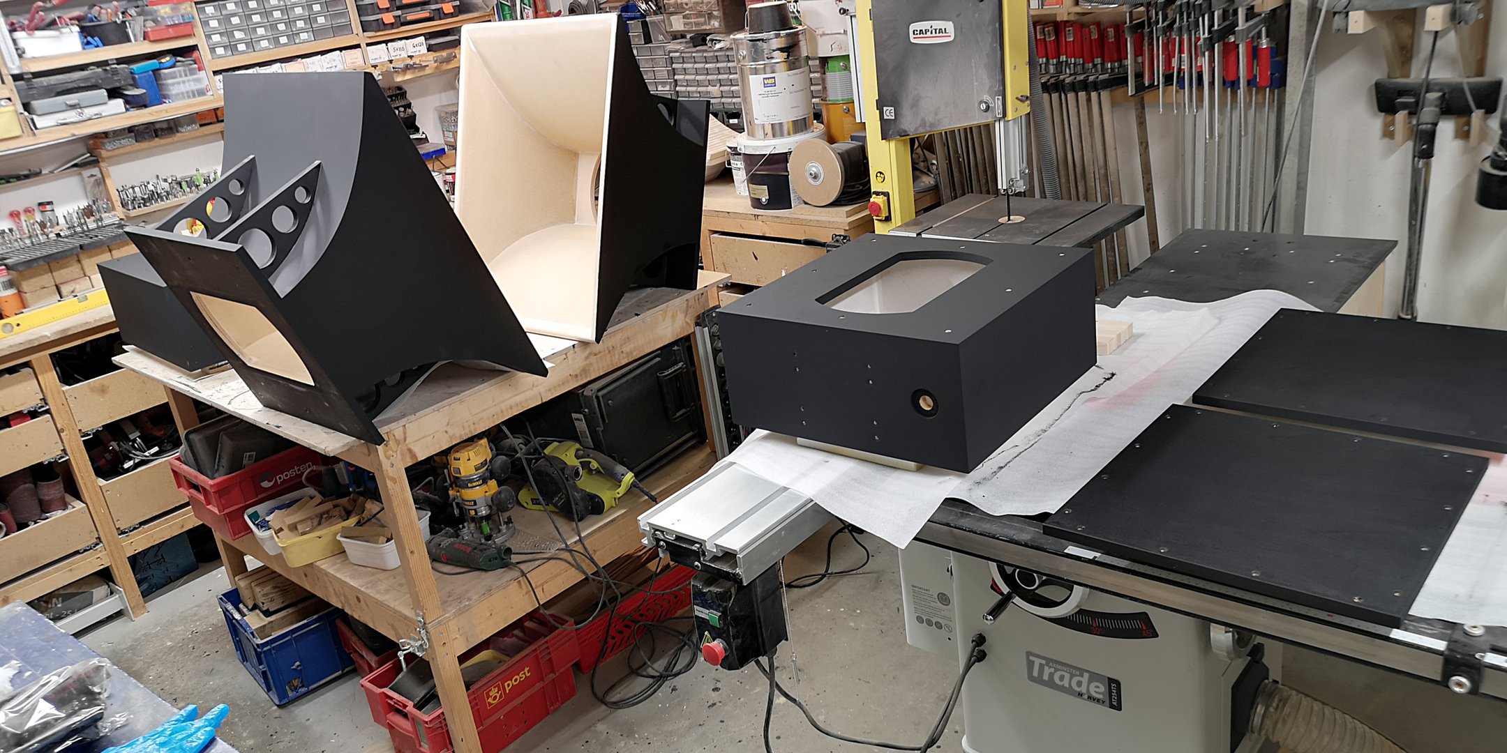

    Tidsskjema holdt ikke helt som planlagt. På grunn av malingsvalget blir det litt mer vent på tørk og herding. Jeg hadde egentlig tenkt å gå for en Jotun vannbasert mørk gråfarge, men feiget ut igjen på sort. Det ble ett strøk Jotun Pure Color ultramatt sort som grunning, og så har jeg i dag lagt ett toppstrøk (av to) med Trestjerners Gulvmaling sort matt. Den har litt mer glans enn Pure Color, og ser egentlig veldig fin ut. I tillegg til at den er utrolig slitesterk når den har fått herde noen dager. Den er mer lik på JBLhorna også. Så får heller jeg se om det blir for mye sort med nesten 4 kvadratmeter høyttalere på garasjeloftet...
    Her er litt bilder av nesten hele sluttinnspurten:

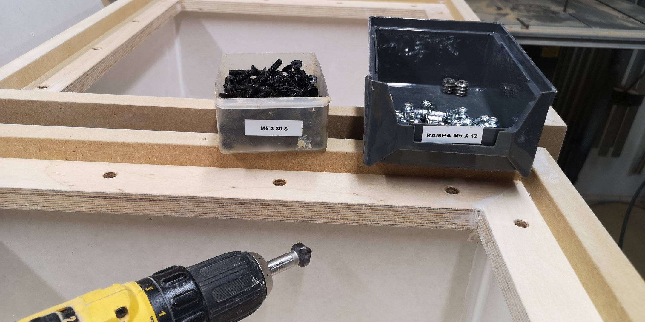

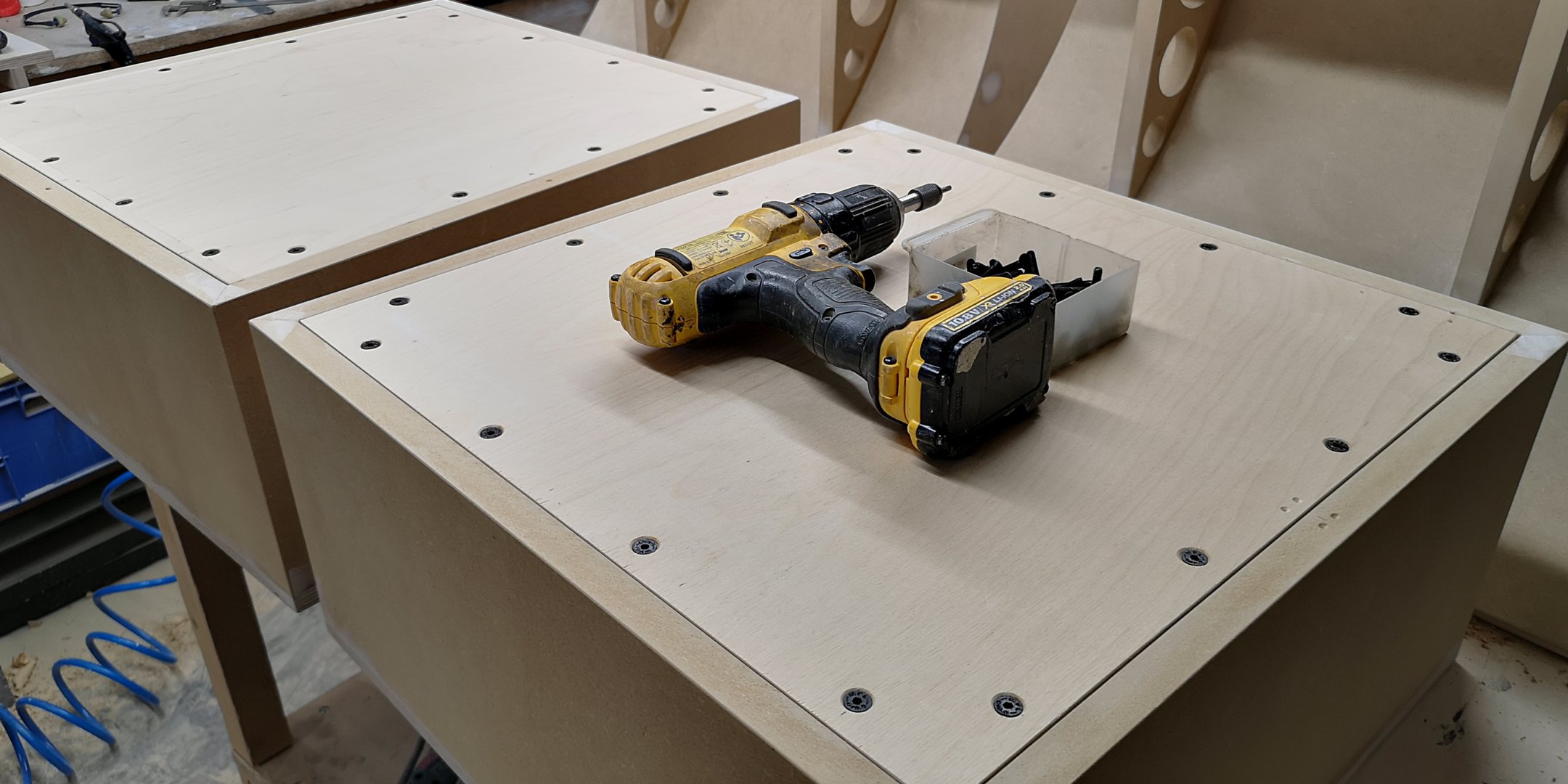

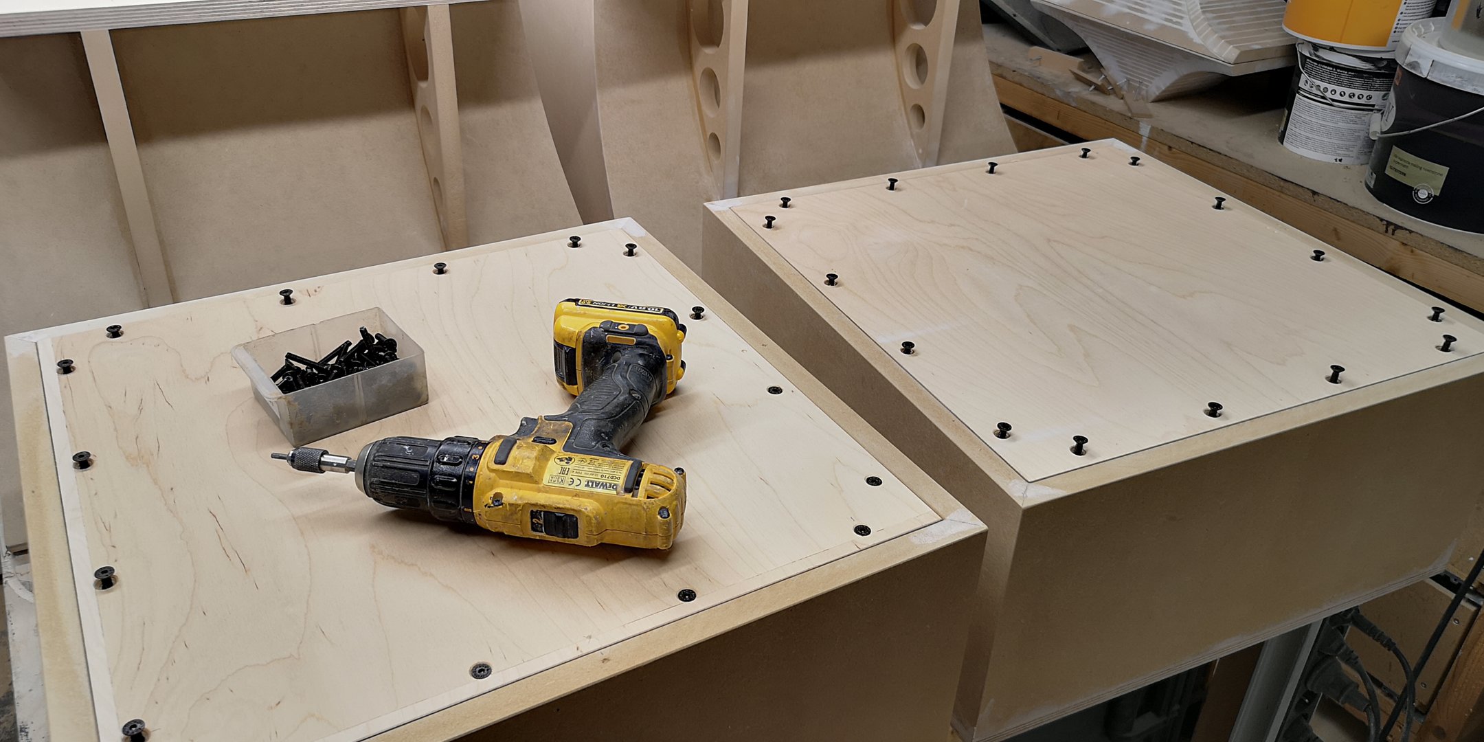

    Først montering av rampa til baklokk:
    Heldigvis traff alle skruene sine respektive muttere!
    Lokk en og to behørlig merket med min skrivemåte, som også er egnet som blindeskrift!
    Merkingen viser rett orientering i tilfelle en av rampaene ikke står på millimeteren under hullene hvis de snus:

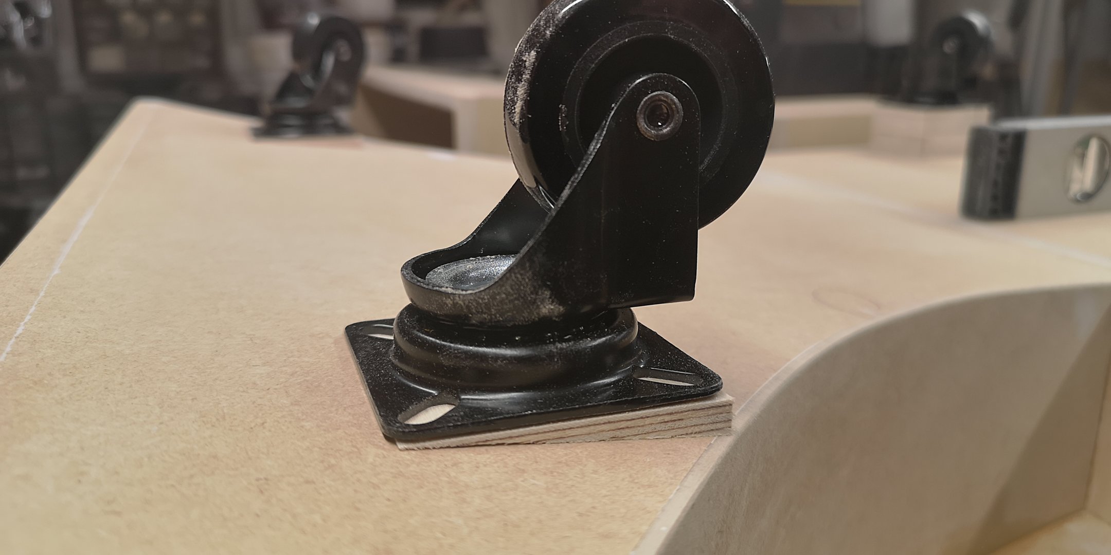

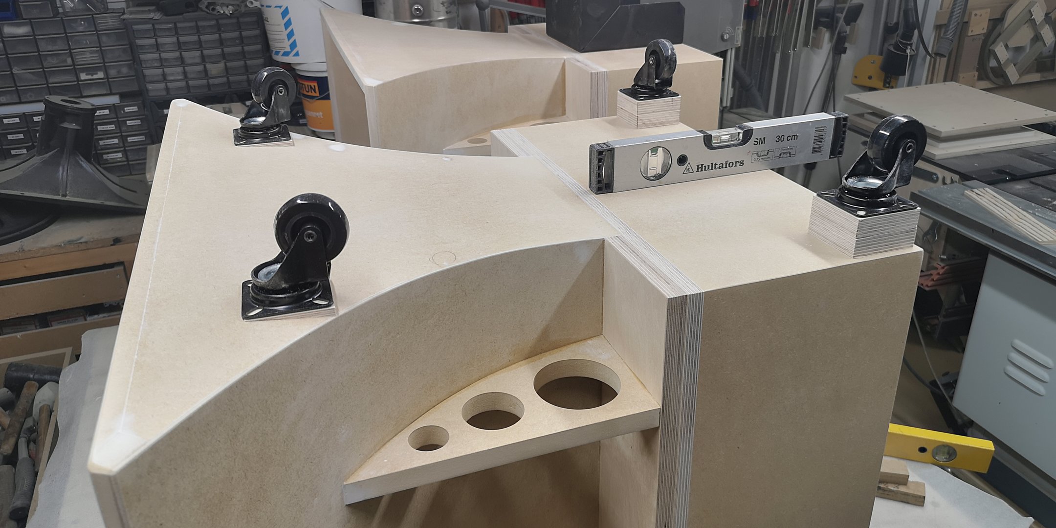

    Montering av hjul er helt nødvendig når man til stadighet må bytte rundt på plasseringen. Clas Ohlson har hjul i flere gilde farger, men jeg velger alltid sort eller blankt. Og med sort optikk følger sorte hjul:
    I stedenfor å frese ned 5 grader i hornet ble det litt småflis som får duge:
    Oppbygging til rett høyde med klosser til bakhjul. Estetisk ikke perfekt, men ingen ser dette alikevel. Det er bare OCDen som i tilfelle blir bittelitt sår:
    Hadde først tenkt kryssfiner her også, men så ble det to pinner av ask som får gjøre nytten. Dette er i tilfelle stålskrammelet til JBL ikke blir høyt nok. I tillegg har jeg lagt inn eksta muligheter for justering av topphornet for eller bakover med ett ekstra sett rampa:

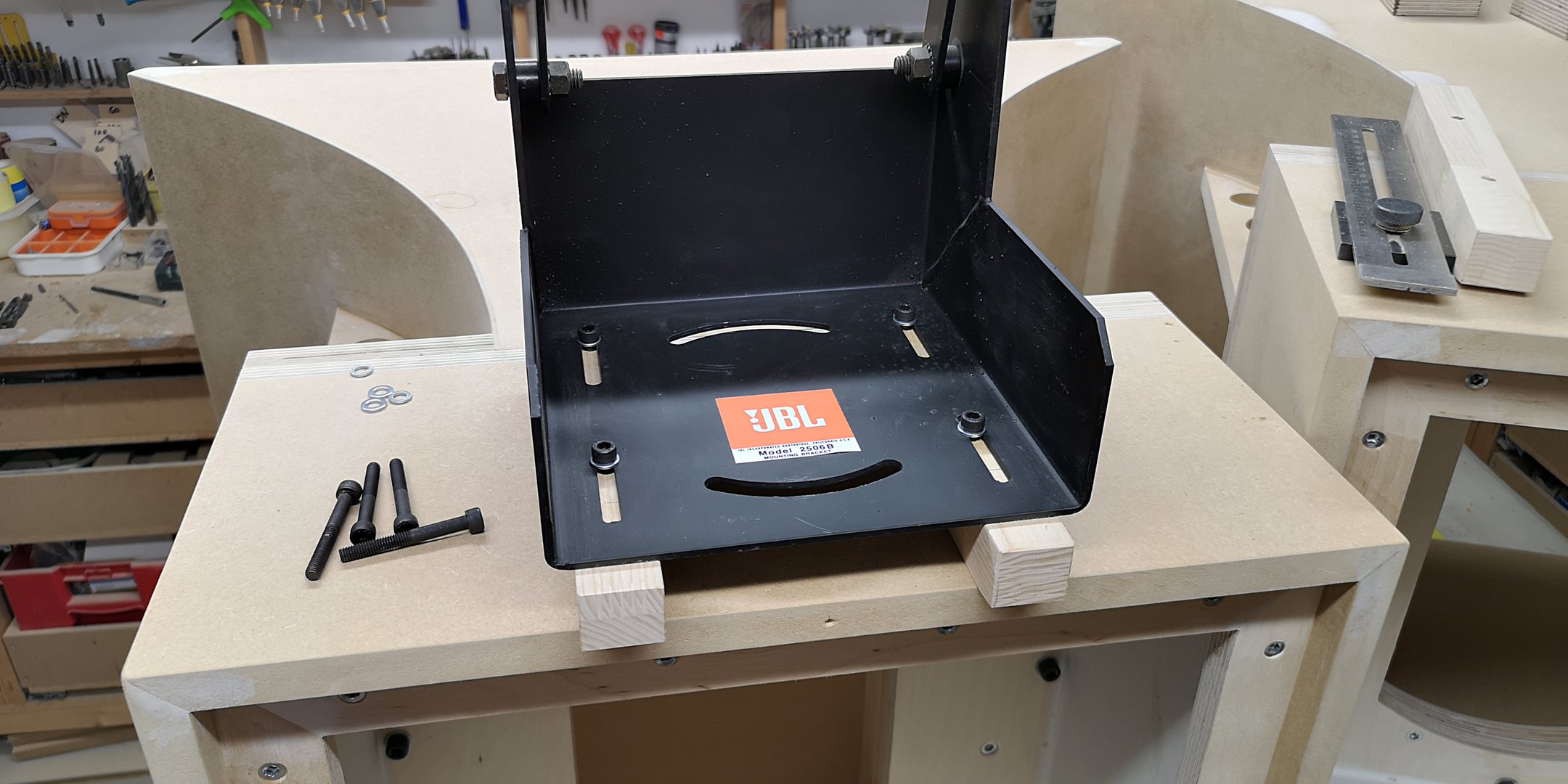

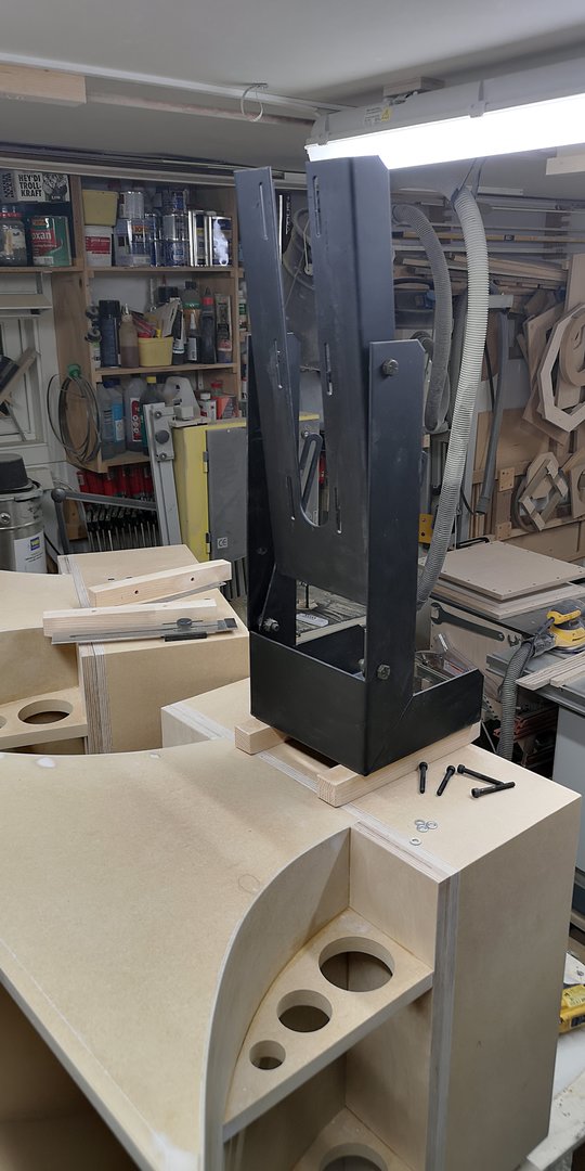

    Hornstativet, eller tidligerer nevnt som stålskrammelet, kan naturligvis festes også direkte på kassen uten disse askpinnene:
    Enorm høyde på disse greiene, men så er det ikke småsaker som skal oppå her heller:
    Av praktiske årsaker, spesielt for å slippe å bøye seg altfor langt ned mot gulvet, ble Speakonhull tatt ut i på toppen av kassene:
    Vis vedlegget 871550
    Vis vedlegget 871553
    Vis vedlegget 871554
    Vis vedlegget 871555
    I stedenfor å frese ned 5 grader i hornet ble det litt småflis som får duge: Vis vedlegget 871556
    Vis vedlegget 871557
    Vis vedlegget 871558
    Vis vedlegget 871559
    Vis vedlegget 871560

    Og DA er jeg klar for grunning og maling:
    Vis vedlegget 871562
    Grunning her med Pure Color ultramatt. Den avslører for alle feila fra i går, og er lett å pusse på:
    Vis vedlegget 871563
    Vis vedlegget 871566
    Første toppstrøk etter nedpussing og fiksing av en del småfeil:
    Vis vedlegget 871567
    Vis vedlegget 871569
    Andrestrøket kommer på i morgen hvis det ser ok ut:
    Vis vedlegget 871570
    Jeg angrer mer enn en smule på at jeg tok ut slissene med 2cm mellomrom. Man ser hver eneste gjennom forsiden når lyset faller inn fra skrå. Burde ha gått for 1 eller 1,5cm. Velvel, det får bli neste gang, kanskje:
    Vis vedlegget 871571

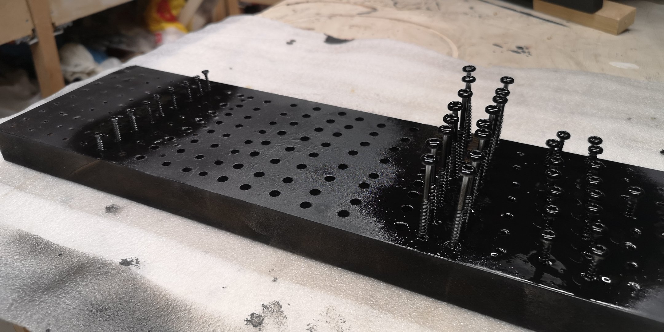

    Holdt på å glemme den viktige sorte optikken, disse skal brukes til Speakon og hjul. Og dette får bli siste bilde i kveld:
    Vis vedlegget 871573
    Ha ! Sort optikk - den ideen stæler jeg lett. Har sikkert en boks med mattsort spraylakk et sted...
