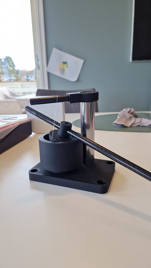

    Vis vedlegget 1114218 Det går da sånn nogenlunde fremover. Tester ut litt prinsipper.
    Det opphenget er feil. Du skal henge strikken(e) i toppen, der armrøret går ijennem.
    Som gjort på bildet, får du vekt på toppen av oppheng, hvilket ikke kan bli annet enn ustabilt ;)
    Akkurat som en murer gjør det, når han skal ha en lodrett linie. Line i "toppen" av lodd.
    Jeg har bare sett Well Tempered med denne løsningen, og den har linen plassert på samme sted som meg. Hvilke andre armer med samme prinsipp er der ute?

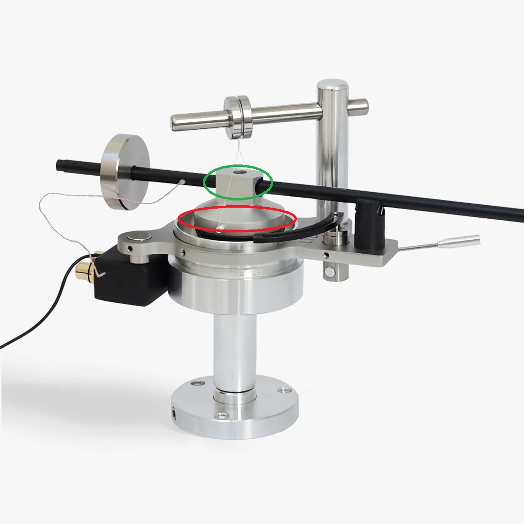

    Jo...... men her er vekten pga. at det er metall MYE større (rød) enn ved armrøret (grøn).....
    Denne fordel har du ikke, når det er 3-D printet i hva materiale, du nå bruker ;)
    Armrør og kontravekt MÅ tilsammen være mye lettere enn den samlede vekten af hele driten.
    Vis vedlegget 1117065
    Det forutsetter at det som er 3D-printet er utelukkende plast. Men bunndelen ("golfballen") skal fylles med stålkuler.
