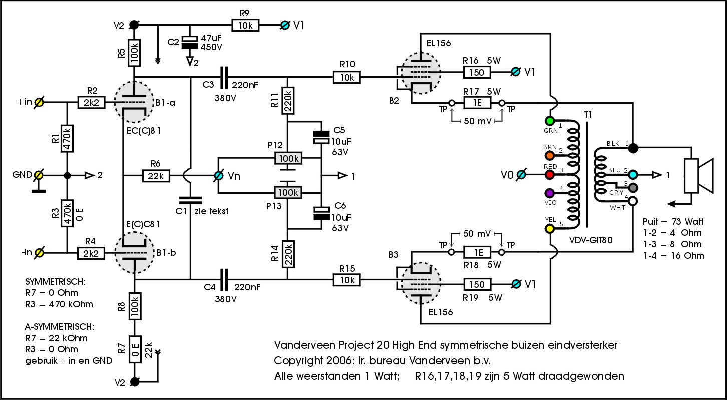

Noe slik?

Cobra2 skrev:
Noe slik?
Arne K
Jeg driver å bygger en slik for øyeblikket. Tar litt tid, men håper å være ferdig til sommeren.
Kjøpte alle trafoene fra Menno direkte. Han har faktisk laget ett byggesett av denne
som kan kjøpes for en grei penge.
Byggebeskrivelsen er veldig bra. Du kan kjøre både EL156, KT88 og 6550 på denne.
Må bare justere biasen. Jeg tester den først med 6550 så kommer jeg til å gå for EL156
når den er ferdig.

Det jeg har hørt er at de opprinnelige telefunken el156 har en annen pin-out enn kt88, men de kinesiske nyproduserte el156 har samme pin-out som kt88. Dersom du tenkte å bruke telefunken er det vel greit å dobbeltsjekke dette før du svir av rør til massevis av tusen.
Cobra2
26.02.2003
5.024
1.161
76
Telefunkens orginal-sokkel er forskjellig fra vanlig oktal...så du kan ikke blande.
Arne K
Hi-Fi-Nybegynner
11.03.2003
131
Phuu.... Det var bra jeg fant ut. He he. Telefunken rørene er jo ikke billige.
