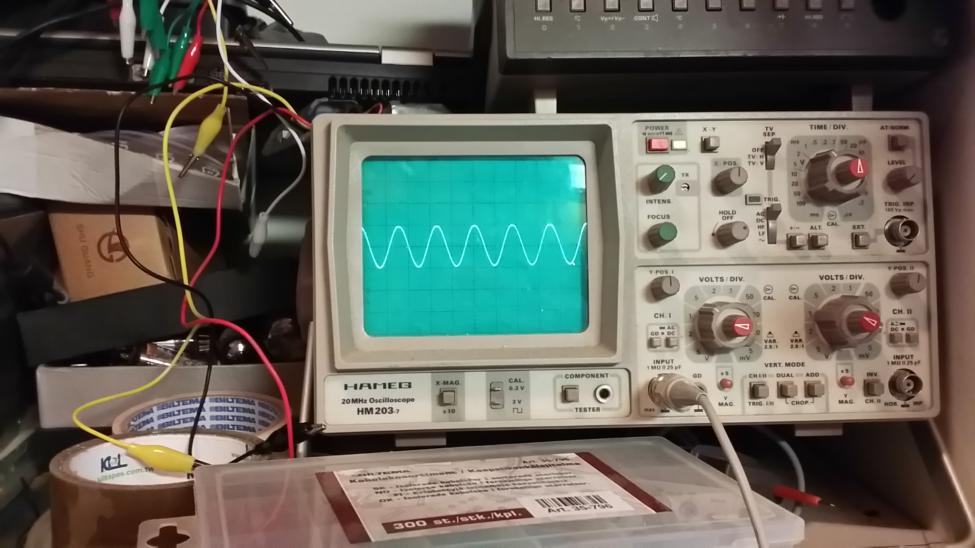

    Målte denne med både firkant og sinus toner ved 3,9 og 7.8 ohm ,virker stabil og blir bare moderat varm.

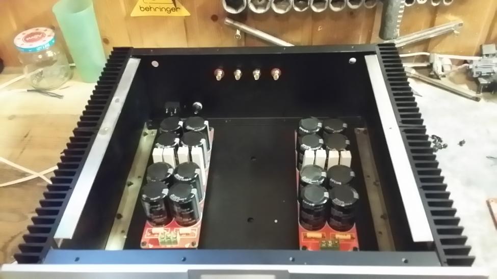

    Da var de røde(kina high end) spirit 1uf kondensatorene byttet ut med noen bedre fra dynabel.
    Det ble også satt en liten kondensator over bryteren for å forhindre at ulyd når den blir slått på.

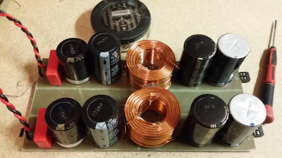

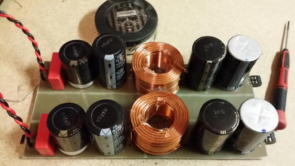

    Har nå byttet ut kondensatorene og motstandene med spoler og andre kondensatorer,er jo slikt økonomi prosjekt så alt her er jo brukte deler og derfor kondensatorene bare er like parvis.
    Er 4stk elna for audio,2stk tecnichs hispeed og 2 vanlige elna til sammen 72800uf.
    De små røde er wima 0.47uf,Spolene er 1.5mh,ble mye mindre spenningsfall med spolene(ca1.1v)
    Forsterkeren er fremdeles stille som graven og lyden fikk et kraftig løft,ble litt mer moderne i lyden på en måte og mer dynamikk,rart at den spiller med så stor autoritet med sine 2x10w på patos lyric.

    Spolernes orientering får dem til at påvirke hverandre.
    El-retur
    08.01.2012
    2.313
    1.883
    Sauda
    Ok. Hvordan ville du montert spolene?
    Kondensatorene er snudd slik at spolene er på pluss siden.de ble loddet feil men det ble rettet før montering i kabinett.

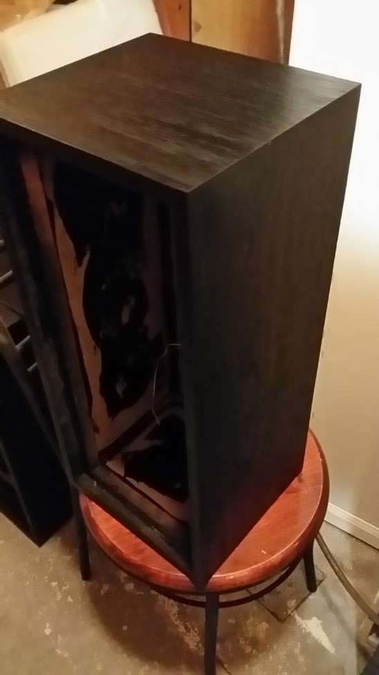

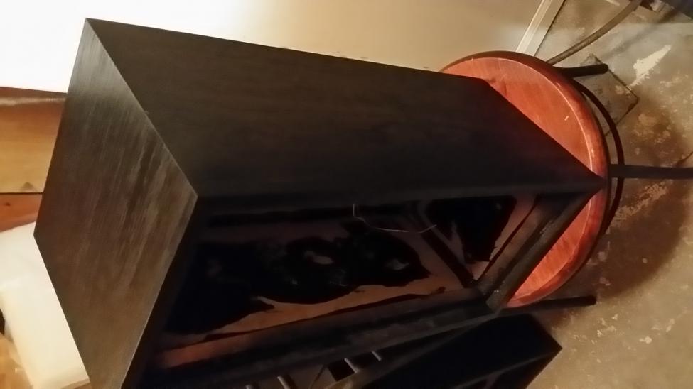

    kassene til selenium driverene og gradient ax8 ,de ble pusset ned og lakket matt svarte,de ser mye finere ut i virkeligheten.
    innvendig volum blir ca 27l når volumet fra elementene og div blir tatt bort.
    de vil gå ned til ca 66hz -3db, dele filtret blir andreordens bw og delingen blir på ca 1600hz.
    for å dempe diskanten blir det brukt lpad,diskant driverene har nå ligget og spilt i 5 dager til nå så håper de blir litt innspilt.

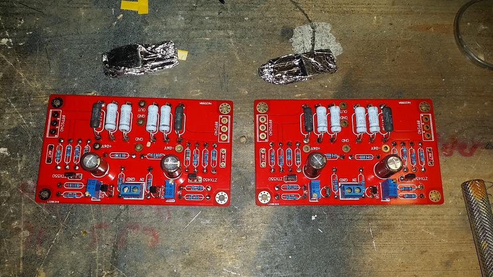

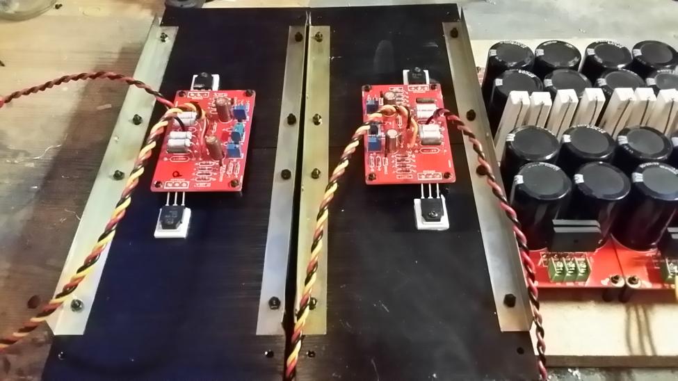

    Har da snudd spolen i jlh forsterkeren slik som anbefalt tidligere i tråden ☺
    Har også begynnt og bygge en f5 til min bror,denne blir dual mono.
    Fått loddet sammen forsterker kortene og skrudd sammen kabinettet.
    El-retur
    08.01.2012
    2.313
    1.883
    Sauda
    Da var kortene montert på kjøleribbene og 1stk grovjustert og prøvekjørt,alt virker som det skal og ribbene blir bare moderat varme,men tenker at det vil forandre seg litt når de blir montert i kabinettet.

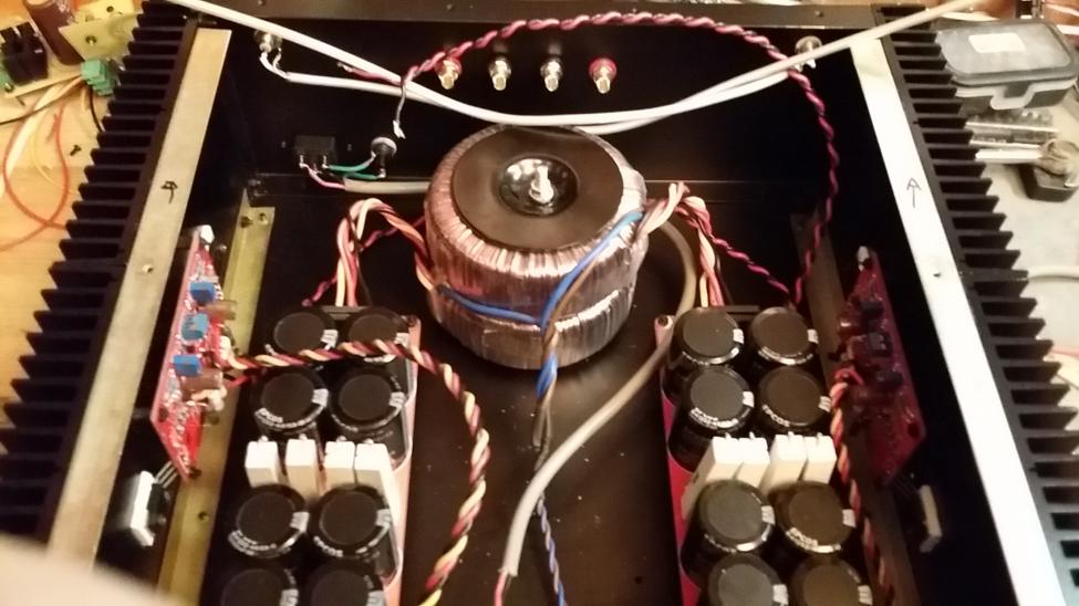

    fått fin justert begge f5 kortene,3 og 4 mv på utgangene bias på 1.35a +montert div kabler og kondensator kortene..

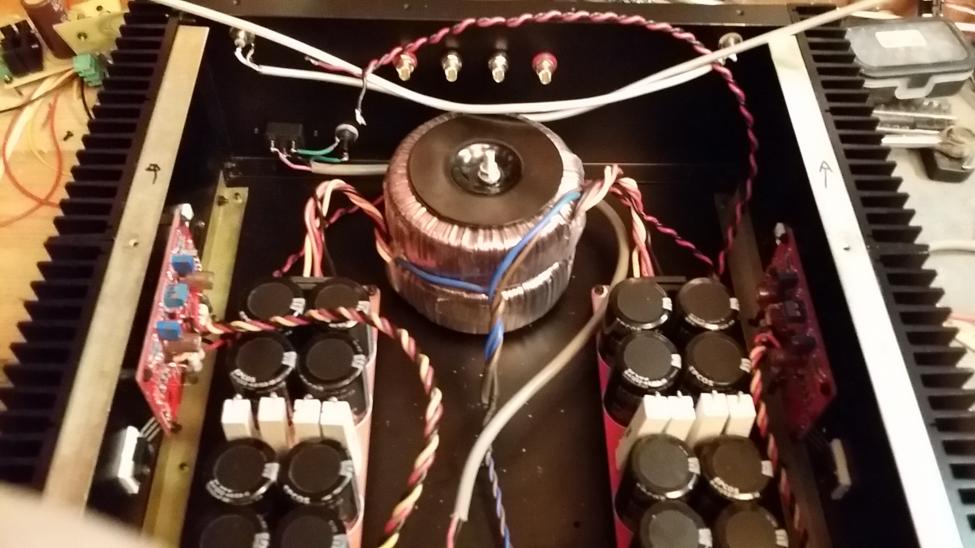

    fått montert sammen ledningene i kabinettet og prøvespillt litt,alt virker ok,neste blir og montere led i front og dobbelsjekke temp/bias og måle/ justere.
