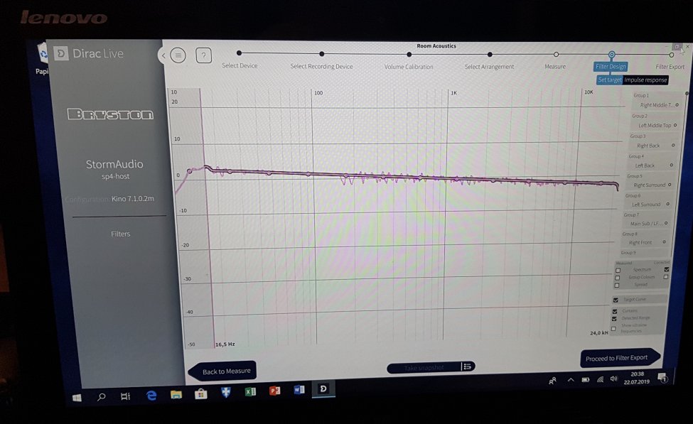

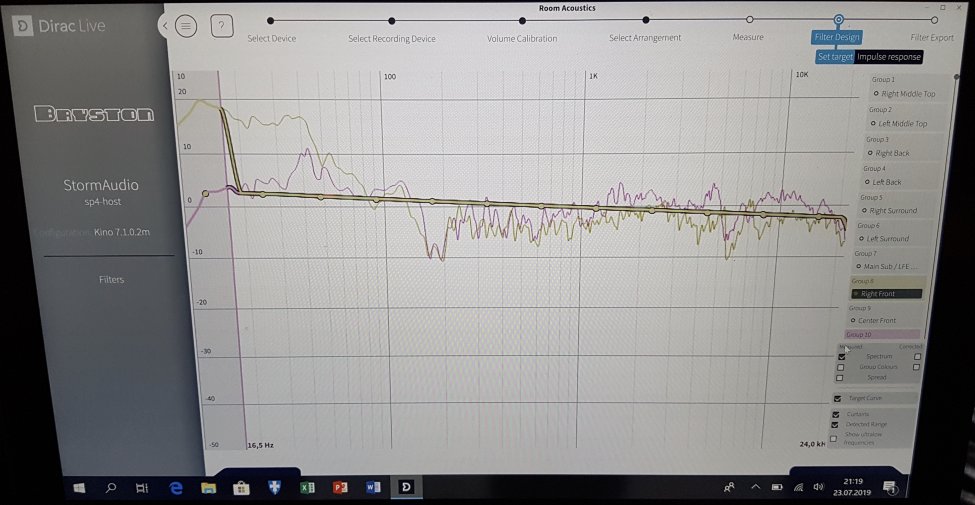

    Her kommer noen Dirac målinger i Bryston SP4.
    Jeg synes ikke det låt så verst før Dirac heller, men etter korreksjon så oppleves lyden mye mer sofistikert og pre-Dirac lyder brautende i forhold!
    Ukompensert - alle kanaler:
    Målt Spektrum m/overlagret Target (peak ved 45Hz er boost-overgang mellom mains/sub):
    Korrigert Spektrum m/overlagret Target:

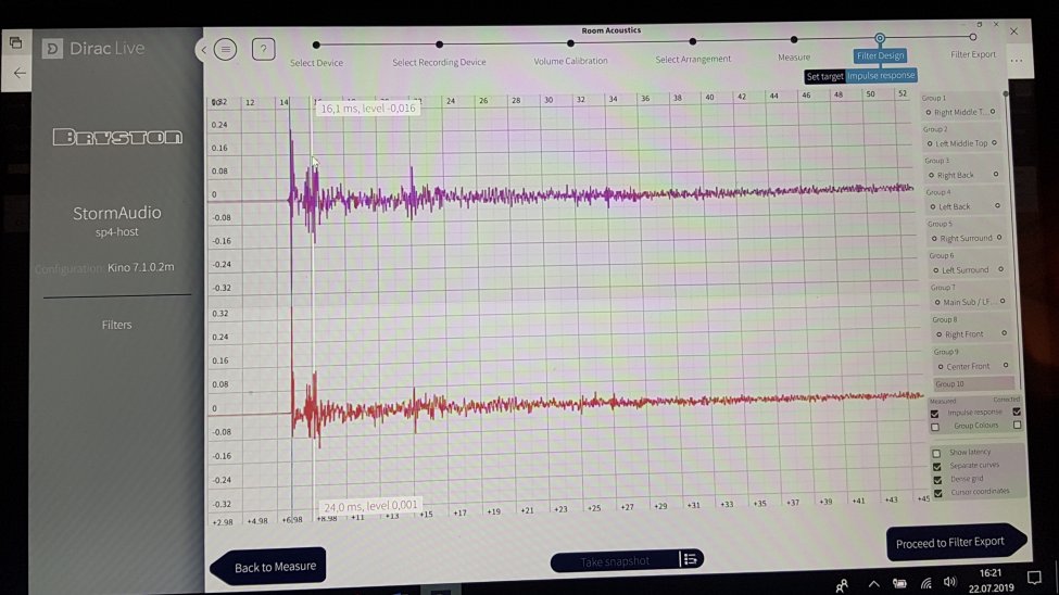

    Impulsrespons Venstre Front - Målt og Korrigert:
    Sub - Target, overlagret Målt:
    Skal leke meg litt mer med Targets før opplasting av nye filtervarianter.

    Sub'en faller for fort fra 25Hz og nedover, og fra 80Hz og oppover. Mistenker du bør gjøre noe med plasseringen. Min holder seg fint fra 10Hz opp til 190Hz (i et langt fra optimalt rom). Hvilken sub er dette ?

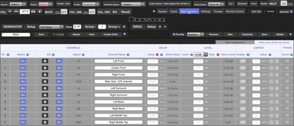

    Bruker Umik-1 med 90deg. kalibreringen.
    Vedlagt er standard justering per kanal fra Dirac (Delay & Level).
    Regner med at jeg må bruke cursor for å avlese det du spør etter? Har ikke dratt opp og ned peaks & dips. Den 10dB dip’en rundt 190Hz er vel den skumleste å korrigere mhp. headroom.
    Ser at Dirac bruker et par standard kurver, bla. Harman.
    Jeg kjører single ended for FL & FR fra prosessor til preamp, men skal skifte til XLR (da får jeg 6dB ekstra som ikke trengs å kompenseres for).
    Vis vedlegget 548045
    Delay i dsp skulle det stå der:) Jeg ser volumet på L/R front ikke samsvarer, og det er nesten dobbelt så mye gain på Left.
    Det var litt snodig, men trenger ikke bety så mye mer enn at gjennomsnittet på lydtrykk fra den kanalen er kompensert for etter dsp er kjørt.
    Ellers virker det oversiktlig og greit i menyen. Lett å lese.

    Har du verifisert med REW for hva som egentlig er gjort.
    Jeg ser på REW som uunnværlig i arbeidet på å få lyden optimal. Det hjelper liksom ikke sitte å skru hvis en ikke har kontroll på det absolutt viktigste.

    Skal sjekke i REW, men eneste som er gjordt før Dirac var avstander og nivå.
    Ingen manuell ratting,
    Mener du at Dirac ikke ivaretar EQ ol. på en nominell måte, hvis kalibreringen er utført korrekt? Dirac skal ikke overkompensere.
    Det er vel først når man begynner å flytte på punkter at man kan komme ut på viddene?
    Mottar gjerne kommentarer på målinger utført.

    Tenker du på en graf som viser numeriske data vist i bildet fra post #133 (Dirac Delay og Dirac level)?
    Prosjektet på laptop viser det som ble lagt over (mains vist):

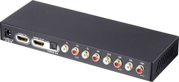

    Oppkoblingen virker nokså tungvindt og gammeldags for multikanal hvis man ikke har HDMI.
    Hvis jeg bruker min laptop så må jeg bruke denne:
    Hvis ikke AVR har HDMI (legacy) så må jeg bruke denne:
    og deretter skifte kabel manuelt på AVR fra kanal til kanal til alle kanaler er kalibrert.
    Kanskje en RCA vender kan brukes? Jeg har liggende en 5.1 RCA multikabel mellom vender og AVR isåfall.
    Denne hadde jo vært perfekt:
    hdmi 7.1 audio extractor
    Har også dette eksterne USB lydkortet liggende og slenge.
    Burde vel også fungere: https://www.dinside.no/data/test-x-fi-surround-for-usb/62045841

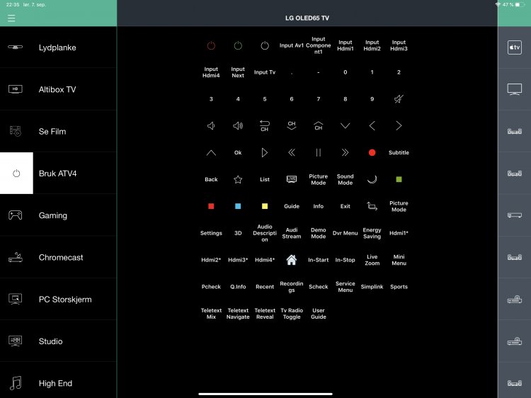

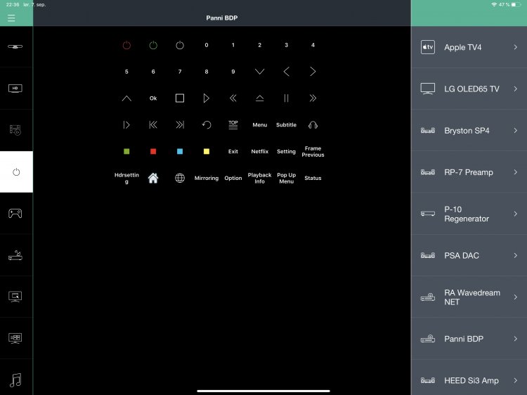

    Den hub'en er helt genial :)
    Jeg har en i stua, hvor alt av elektronikk står i et garderobeskap på baksiden av tv-veggen. Alt fungerer plettfritt, aktiviteter fyrer i gang alt og setter seg på korrekte innganger og man trenger ikke peke med fjernkontrollen lenger. Veldig kone- og barnevennlig og i et oppsett som ville vært et helvete å skulle lært bort de andre i huset.
    Distinctive
    04.12.2006
    11.063
    3.599
    Det er fremdeles utfordringer rundt timing og rekkefølger pga. manglende feedback.
    For eksempel så finnes det noen EDID/lock-on utfordringer på HDMI siden og noen ganger misser IR kommandoer alt etter hvilken aktivitet man kommer fra (mao. avslutning av forrige sekvens og start av ny).
    Vebbis
    13.03.2008
    601
    437
    Også er det noen enheter (f.eks Altibox-dekoderen) som har toggle om/off i stedet for egne kommandoer for av og på. Det kan også lage litt krøll.
    Man kan stille inn hva som skal skje når man starter en ny aktivitet, der har jeg satt de til always on eller noe slikt (husker ikke akkurat hvor og hva innstilling er), men da kan jeg starte aktiviteten på nytt, uten at noe slår seg av kun den tingen som var av som slår seg på.
    Men alt i alt en genial ting :)
