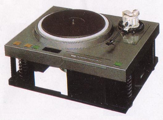

    let´s get back on topic
    finner du en slik en på loftet hos en fjern slektning, har du skutt gullfuglen! ;D
    Denon DP 100-M går nok for litt høyere pris enn DP A 100
