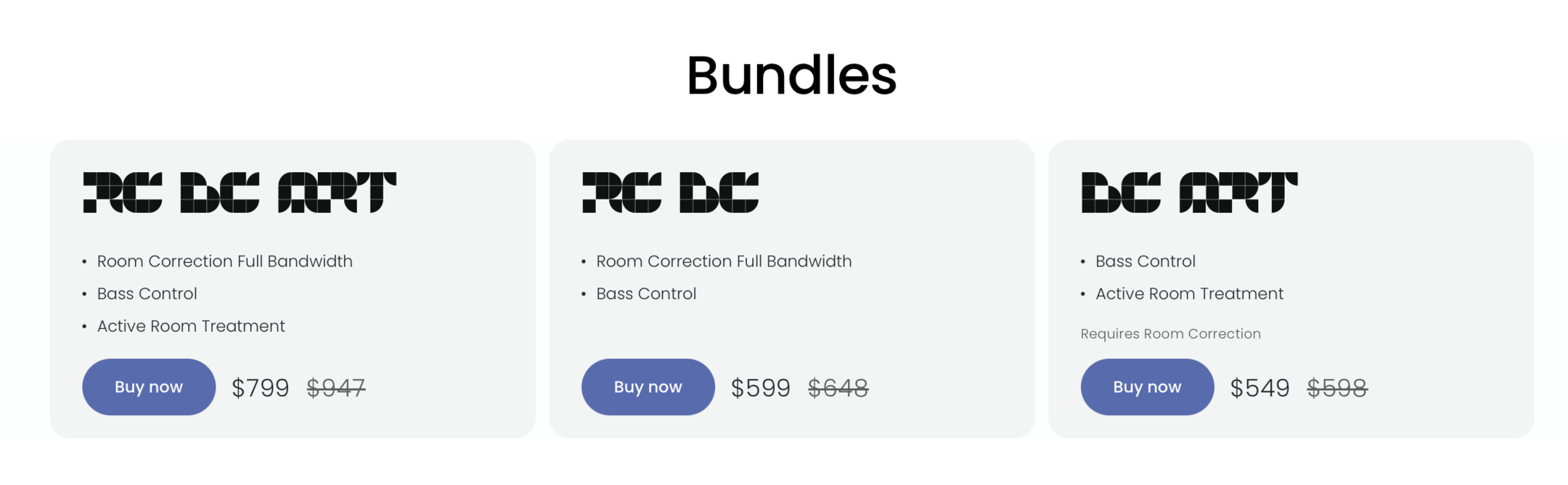

    Var 20 % rabatt under Black Week i fjor. Kan jo være det kommer tilsvarende tilbud i år også. Da er vi på ca 640 USD for den store pakken.
    Bruker selv Audyssey MultEQ Edt. på min Cinema 30 og er i grunn fornøyd med det men er litt nysgjerrig om det blir bedre her med Dirac full pakke. Noen som har gjort en sammenligning selv? Har anlegget koblet opp på 6.4.4 i en stue uten særlig akustiske tiltak.
    Vis vedlegget 1152529
