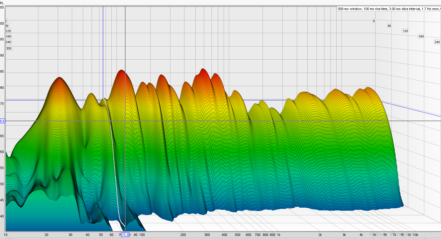

    Hei
    Siden jeg bare er nesevis så får jeg spørre noen som er måle-vis :)
    Jeg har en kraftig dip rundt 78hz. Skyldes den avstand mellom frontvegg og subber, frontvegg og HT, bakvegg og subber eller bakvegg og ht?
    Avstand fra subber til front vegg: 50cm og 36cm (de står ikke likt)
    Avstand fra ht til frontvegg: 126cm og 132cm (står ikke likt, med vilje)
    Avstand fra subber til bakvegg: 470cm og 485cm
    Avstand fra ht til bakvegg: 427cm og 424cm (de er vinklet litt forskjellig også)
    Avstand fra sweetspot til bakvegg: 65cm
    målene på subbene er midt i subbene.
    målene på ht er fra front.
    alle mål er relative :)
    DSP? nope, bruker ikke en gang den i Roon.
    Er det det mye stress så kan jeg leve med dippen.
    Spiken rundt 35hz gir litt bomull i øra, men jeg tar den en gang seinere hvis jeg gidder.

    Jeg sjekket rommet kjapt i REW. Det er en tangential mode i horisontalplanet ved ca 78-79 Hz. Vil tro dette er synderen. Det er bare en ting å gjøre for å kunne unna den - flytte høyttalere og/eller lytteposisjon.

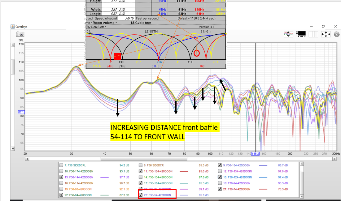

    Google SBIR Calculator , så får du formel og kalkulator for å beregne kanselleringen pga refleksjon fra frontveggen . Den ligger ofte der omkring. Kan variere HZ med avstand høyttaler til frontvegg , men er vanskelig å bli kvitt uansett. Subber klin inntil frontvegg er kanskje beste måte å løse sånt , kortere avstand til vegg øker Hz på dippen …
    Jeg har ganske lik lengde og bredde og har også en kansellering på 75-90.
    Peaken på 35hz kommer pga lengde på rommet 550cm. Og er den dypeste bass stående bølge. Du kan enkelt dra den ned med DSP
    Forøvrig sitter du alt for nærme bakveggen!!! Det roter til lydbildet pgamange refleksjoner og tomler til bassen etter min erfaring

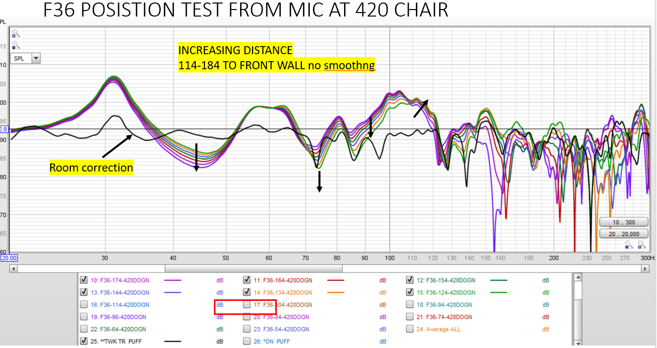

    Her er effekt av høyttalerplassering med høyttaler 15 cm bak til vegg og ut til 114cm fra front av høyttaler til frontvegg.
    og så ut til 184 cm
    Dippen på 73Hz er gjenstridig selv med DSP, DSP kan ikke fikse kanselleringenr pga refleksjon
    Forskjellen på å ha høyttaler 20cm og 120cm fra vegg..
    Siden jeg har dører på sideveggene kan kan jeg åpne dem med 120cm åpning og da forsvinner den siste dippen helt, dipper er altså pga refleksjon på sideveggen.
    Vis vedlegget 812820
    og så ut til 184 cm
    Vis vedlegget 812821
    Vis vedlegget 812826
    Vis vedlegget 812828

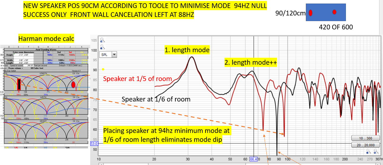

    Det jeg leser her (bl.a fra linken "speaker placement 101") er at 100-120cm fra frontvegg er noe dritt? Og det ligner problematikken din og min.
    Jeg sliter med å lese grafer i REW, bortsett fra waterfall.
    Fra de SPL-målingene dine:
    Spikene er der trykket bygges opp og gir økt volum. Der samme eller omtrent samme frekvens møtes på toppen av sinuskurven?.
    Dippene er der trykket kanselleres og gir helt eller delvis utfall av frekvens. Der samme eller delvis samme frekvens møtes, en kurve er på topp og en er på bunnen?
    Ved å plassere HT (hvor elementet er) 90cm fra frontvegg så eliminerte du neste hele dippen? Da er jeg ikke sikker på om jeg får plass til subbene, men jeg får teste.
    Den sorte streken i tegningen "F36" er når du bruker en eller annen form for DSP?
    Linken "amroc" skjønte jeg diddelido av :/

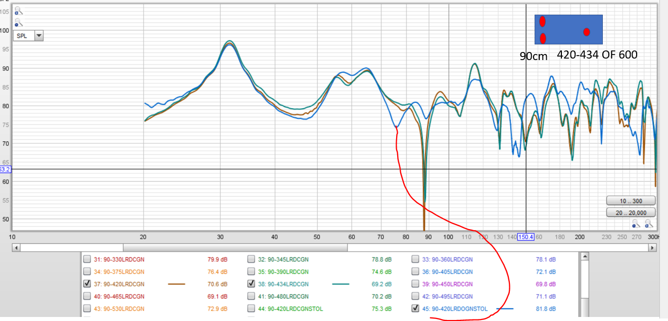

    Etter en del flytting av HT og subber, og litt justering på de:
    En stygg dipp på 47hz

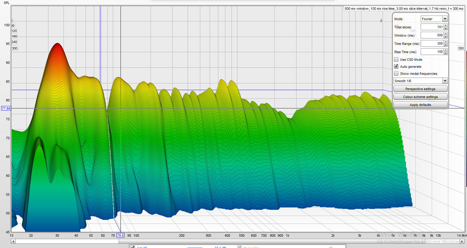

    Her er den ene subben 180grader motfase:
    (jeg vet ikke om 1/6 smoothing er for mye)

    Er 1/6 smoothing for mye, eller brukes mindre?
    Og er det vanlig med en av subbene i motfase?
