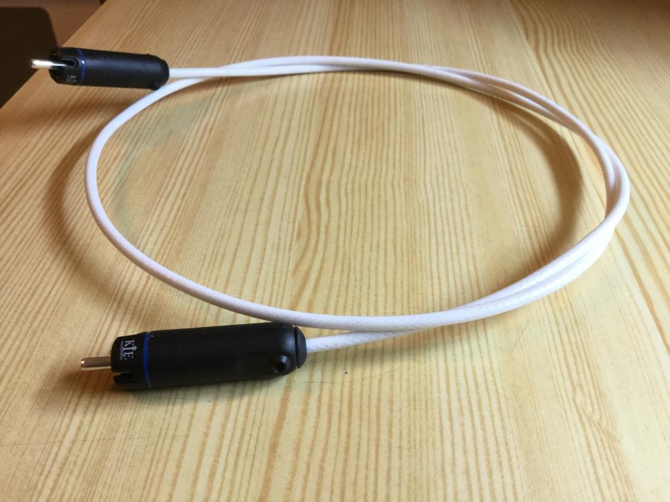

Det rare er att, hvorfor lyden blir forandere alt etter som hvilken digital kabel jeg setter inn i mellom kilde og dac.
Alt fra standar industrikabel til ferdig kjøpt eller hjemmesnikkret:rolleyes:
Begge kablene her er 75Ohm og samme plugger, men det forskjell på lyden, ikke vet jeg. 75ohm, samme plugger, brukt samme loddetinn, samme temp på loddebolten, loddet på samme dag med likt duggpunkt. :confused:

Ikke noe rart med det. Ola audiofil hører forskjell på hva det skal være. Spesielt når ham vet hva han lytter til.
Enhver med et absolutt minimum av logisk sans og evne til systemforsråelse skjønner at kabler er sånn ca det siste man bør bry seg om. Men det har tydeligvis sin misjon for folk som vil tweake og eksperimenter uten å faktisk skjønne noe av hva som foregår. Alle klarer jo å koble en kabel til og fra, men å gjøre
Noe på innsiden av boksene krever noe mer kompetanse.

Ferdig terminert på mål etter ønske pålydende kr 200 fra en båtutstyr forretning ( kabel ink BNC plugger ) :)

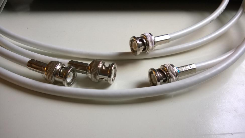

Trenger et nytt bilde for å se om det er forskjell.
For meg ser de like ut.

Du kan spare din egen ironi - jeg har koblet noen tusen BNC plugger i løpet av 40 år.... på bildet ser det faktisk ut som der er forskjell på plasthylsa innenfor skjermhylsa- som er nettopp det som er forskjellen på 50 og 75 ohms BNC - men det visste du vel ?? :)
Men selvføgelig.. synet kan bedra....
Men ditt tilsvar mhp 50/75 ohm er på innlegg 29, hvordan kan du se det du beskriver der?

Som jeg sa - dersom du ser inn i pluggen på den plasthylsa som ligger på innsida av skjermkoblinga, så er det forskjellig dimensjon på denne på 50 og 75 ohm - sistnevnte er mye tynnere, - under 1mm. På bildet kan det se slik ut - men synsvinkelen kan bedra. 75 ohms BNC er en liten bastard av en plugg, basert på en merkelig spesifikasjon om at 50 og 75 ohm skulle kunne kobles direkte sammen. Det funker ikke på noen andre typer coax-plugger, såvidt jeg vet, og er også årsak til at 75 ohms BNC er tvilsom og brukes vanligvis ikke over ca 1 GHz....

Nei, det går ikke å se det ut fra bilde i innlegg #29. De ser "helt like" ut, det er bare en visuell illusjon pga ulik skyggeeffekt osv osv. Det burde du se...

Det er forskjell på senter pinne diameter også.
En årsak til at de ikke matcher særlig godt. Den tykke 50 ohm vil "sprenge" en 75 ohm hylse.

Det er bare delvis riktig.... for de kan kobles sammen uten problemer i det hele, noe som bl.a framgår tydelig av databladene til feks Suhner...

Ok. Sikkert et par muligheter for å få 50 / 75 ohm. I tilfellet at diameter på senterpinne er forskjellig vil de passe dårlig sammen.
Hvis en 75 ohm hylse "sprenges" med 50 ohm pinne kan den bli slapp for 75 ohm senere.
Hvis 75 ohm realiseres ved økt diameter på skjerm er jeg enig.
