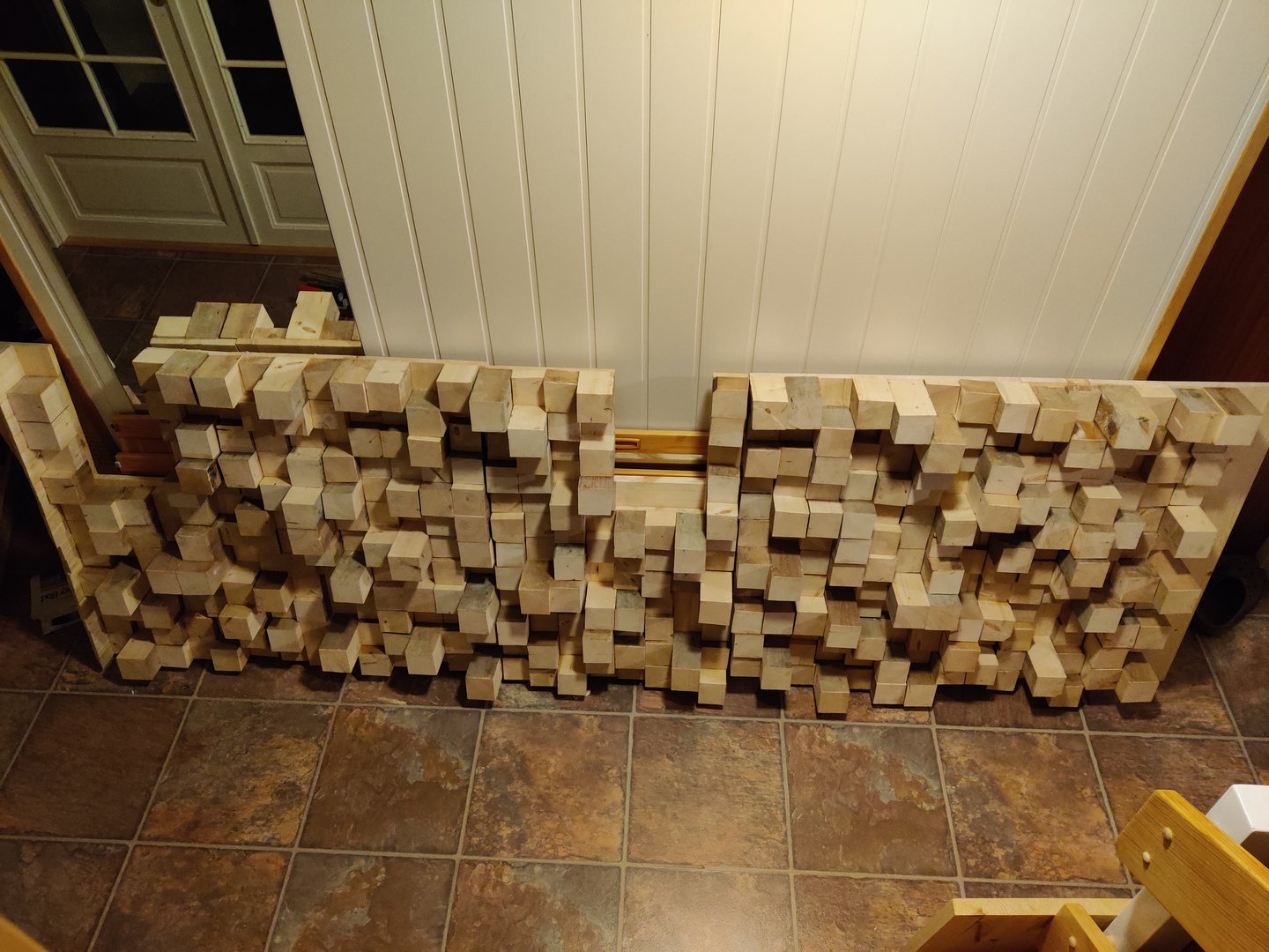

ParttimeDIY
15.11.2022
550
972
Brøttum
Min diffusor på frontvegg ser jeg ingen forskjell med og uten på målinger, den skal fungere fra 1250hz eller noe sånt. Den er cirka 3*1m i standard 2d skyline (vet at det er feil diffusor-type å bruke på vegg altså). Skal vel ha 3d diffusorer på vegg og 2d diffusorer på gulv/i tak hvis jeg husker rett.
Jeg skal ikke bruke noe mer tid på diffusorer i mitt rom, blir kun isolasjon fra nå av, har lest at i mindre rom (typisk hjemme hos folk) så har ikke diffusorer noe for seg. Jeg forholder meg likegyldig til det, men det fungerer ikke hos meg ....

Er det sånn isopor dritt du har? De demper mere enn fungere som diffusorer er mitt inntrykk.
Hele dritten er i furu, 3"3" faktisk, 18mm furuplater bak alle klossene og 18mm luft bak der igjen før platene er skrudd rett i veggen med bein under pga tyngden på hver seksjon.
Vis vedlegget 981387
Da har du gjort et solid stykke arbeid for test. Det liker jeg;-) Dumt de ikke funket. Men har du prøvd de andre steder?

Da har du gjort et solid stykke arbeid for test. Det liker jeg;-) Dum de ikke funket. Men har du prøvd de andre steder?
Var ikke egentlig pga diffusjonen at jeg laget den, plassbygget er den også så den kommer til å være der den er. Satser på å hente inn godlyden med absorbsjon i andre enden av rommet, førsterefleksjon og takabsorbent. ;)
