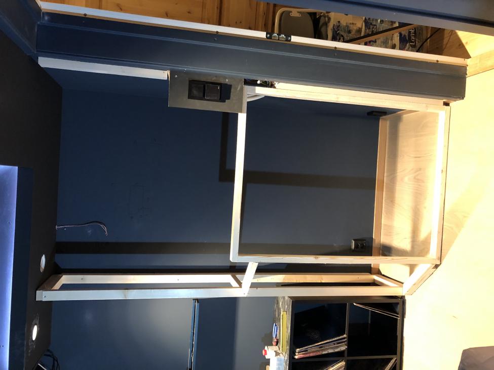

    Tråden begynte med diffusjon, men har også noen spørmål ang bassfeller. Lurer å bygge noen i hjørnene bak. 50 cm dype 100cm bredde, fra gulv til tak. Lager en liten lufte glipe i bunn pga gulvvarmen. Hadde tenkt å bruke Byggmax sin Lamba 39 isolasjon, men den er vel utgått. Så hva er alternativet?

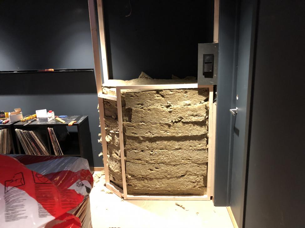

    Fikk tak i Lamba 37. Håpet det gjør jobben. Bassfellene blir enda større en tidligere tenkt. 60 cm dype. 120 cm bredde, og fra gulv til tak. Knekker av hjørne mot midten på de siste 25 cm for at det ikke skal bli helt kasse. Når en lager så store bassfeller på bakvegg, kunne det vært en ide å trekt noe fellene med vind-duk eller liknende? Slik at det ikke dreper de høyere frekvensene? Eller bare kjøre på med høyttaler stoff. Orso, har du noen tanker om dette?

    Det er uansett testbart før jeg monterer trekk. Men tror ikke det er grund til bekymring.

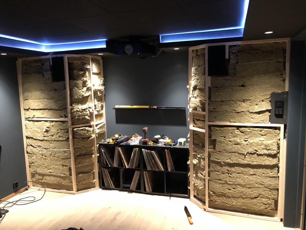

    Takk for svar. Jeg tenker at jeg kunne vurdert en trykkbassert bassefelle i midten. Litt usikker hvor effektive de er i de aller laveste frekvensene. Bygger det jeg har nå. Tar å måler litt. Lurer bare på om jeg skal trekke de med plast. Eventuelt deler av de? Å ha diffusjon foran er en mulighet. At dette stjeler av rommet gjør ikke så mye.

    Nå har jeg spilt musikk noen timer. Merker fort at lydbilde har større dybde. Bassen er mere definert og strammere. Mere energi. Trommer stitter mye bedre. Bassresponsen er mere lik i hele rommet. Dypbassen er så si uforandret. Det vil si unden 50hz. Vannfall måling viser fin avrunding på 200ms. Jeg har en stygg dipp på 180hz som jeg må se på. Ser det er verst på høyre side. Der er det en sjeselong som kommer veldig nærme det nedre basselementet. Skal prøve å se om jeg kan ta den vekk og ta en ny måling. Ellers så er jeg litt i tenkeboksen på hva jeg skal kle bassfellene med. 2D Diffusere er en tanke. Lurer også på å kle de med eikespiler.

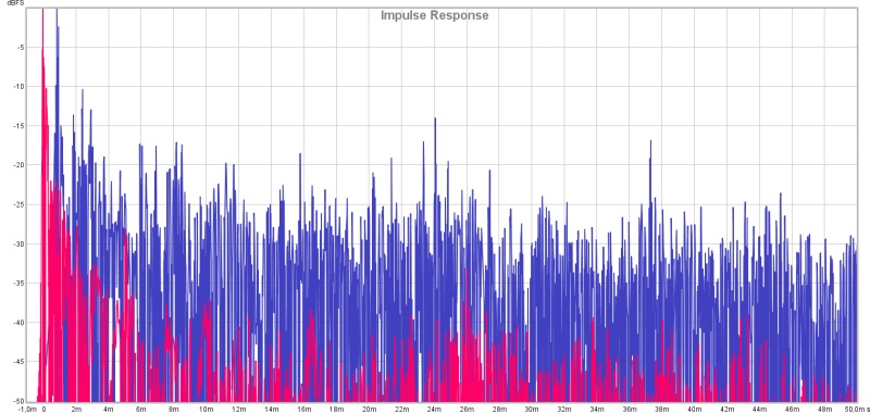

    Kult at det fungerer! 180hz dippen din kan vere refleksjon fra taket. Bruk impulse grafen for å se hvor dette kommer fra.

    Målinger er ikke min sterke side. Kan du forklare? Skjønner ikke hvordan en skal klare å se hvor det kommer fra.
    Her er en sammenligning mellom ei stue og et akustisk behandlet lytterom.
    Når du skal se på impulse grafen. Så viser den direktelyden vs styrken og hvor lenge etter direktelyden de kommer.
    Det er viktig at du måler 1 kanal av gangen.
    Si feks at du har en topp på 6ms. 6 millsekund og den er på - 7db. Det betyr at refleksjonen har 6ms lenger reisevei og er 7db lavere i styrke. Regner du om 6ms til avstand, så finner du nøyaktig lengden på reisevei den har. 1ms er ca 1fot. Som en tommelfinger regel. Så 6ms tilsvarer omtrent 2 meter.
    Siden en refleksjon har samme inngangavikel som utgangsvinkel så betyr det at refleksjonsounktet er 1m unna senter av baffelen.
    Kontroller gjerne ved å sette en akustikk plate der, kjør ett nytt sveip og se at toppen faller. Jobb med alle topper. De som har lavest ms tall er de som er mest viktig.
    Var det forståelig?

    En 180 Hz frekvens er ikke refleksjon i et slikt rom. En refleksjon ligger over Schrøder.

    Vis vedlegget 514979
    Var det forståelig?
    Takk. Veldig godt forklart.
