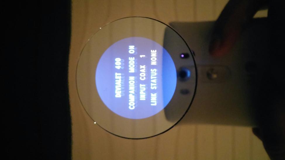

    Håper noen kan hjelpe?
    Har en D200 og lånt meg en til for å teste ut D400. Har programert den ene til master den andre til slave (står 400 i display på begge), men får bare lyd fra den ene og dette står i displayet. De er koblet sammen RCA-RCA! Noen som vet råd?
    fogs
    26.08.2008
    70
    19
    Vis vedlegget 368451
    Prøv å dra ut strømkablene, og gjør en full omstart. Løste samme problem hos meg ihvertfall.
    Edit:
    Og funker ikke det, så er det ofte lurt å lage nye config-filer fra scratch, ikke bare bygge på eksisterende.
    Dvs lag et helt nytt oppsett for Master og Companion, der du spesifiserer modellen til '400' fra starten av.
    Bruker du et eksisterende '200'-oppsett og legger til en Companion kan du fort oppleve mye rart. Husker jeg sleit med ustabilitet, bugs etc på forsterkeren da jeg utvidet fra 200 til 400, men nytt oppsett fra scratch løste problemet. Online-konfiguratoren er som du sikkert har oppdaget forlengst, alt annet enn bug-fri, men det finnes samtidig work-arounds for det meste :)
    Antar du også har forvisset deg om samme firmware-versjon i begge enhetene?

    hei, jeg har lige observer at Dpm, avtomatisk slår sig på igen, når forsterkeren har været i dvale eller helt slukket. Ser ut til at man må ind i avanseret mondus for at slå denne instilling av permament.
    Ved ikke hvordan i andre tenker om forskellende i lyden på de forskellige softvare udgaver.
    Jeg kom fra en 200 i 7.1.1 mondus, og gik direkte til 400 i 9.0.1 mondus. og med sam på 55 og IMC of, DPM on, SAM on.
    Og den opgradering lød ræderlig fra start. i forhold til 200 i 7.1.1 Har vel brugt en uke på at expermentere med sam on/ of + diverse reguleringer i diskanten fre 0- minus 2 db, og fik fanme ikke 400 forsterkeren til at spille fornuftig i det samme opset.
    Var derefter inde og se lidt på hva der blev gjort i softvaren, da den blev opgraderet fra 7.1.3 til 8 og senere til 9 versionerne. og en av hoved ændringerne var, at de havde inlagt Dymamisk Power Manesment i de senere udgaver, grundet visse problemer med varme udviklingen på visse tungt drevne høytalere.
    Det denne regulering gør er at nedjustere tomgangs spændingen i forsterker leddene, propotionel med effekt behovet dymanisk.
    Lydmæssig her hos mig er forskellen at ha en kold, hård, frempå kontant gengivelse, til at komme i himlen med,- tør jeg næsten sige det rør aktig lydgengivelse. som er væsenlig nærmere klang gengivelsen fra 200 m 7.1.1 med som samtidig har væsentig mere dynamisk kontrast og dynamik.
    Har nogen av dere prøvet at slå denne instillingen av, og hva og hvordan oplever i lydgengivelsen i on/ off instillingen?
