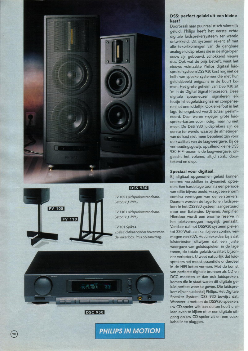

Levde lykkelig med disse i mange år, digital signal fikk dem fra en Teac P-700,så dsp teknologien er ikke ny.
Laban :)

Jeg innbiller meg å huske fra omtaler at de Philips'ene nevnt på forrige side hadde analogt filter. Utover det tror jeg de fleste på tråden er klar over at du snakker om digital filtrering ja.
Uansett; mye teknologi å dypdykke i ser det ut til, enjoy :)
