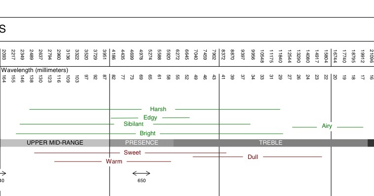

    Se også her:
    Hi-High Range: 8-20kHz
    This area is taken up by the higher frequencies of cymbals and hi-hats, but boosting around this range, particularly around 12kHz can make a recording sound more high quality than it actually is, and it's a technique commonly used by the recording industry to fool people into thinking that certain CDs are more hi-fidelity than they'd otherwise sound. However, boosting in this area also requires a lot of care - it can easily pronounce any background hiss, and using too much will result in a mix becoming irritating.
    The Ultimate EQ Guide, også sitert av Tittentei her: http://www.hifisentralen.no/forumet/hodetelefoner/69037-eq-tra-den-hodetelefoner-3.html#post1709242
    For lydingeniører betyr oppløsning noe annet. Da handler det om støygulv og signal/støy-forhold. Det kan oppgis i dB eller i bits. Hvis du tåler topper på 100 dB i stua før ørene sier stopp, og støygulvet i stua er 30 dB (bakgrunnsstøy fra trafikk langt borte, kjøleskapet på kjøkkenet, lyspærer (!) osv) så har du 100-30=70 dB oppløsning i stua. Det tilsvarer 70/6=11,7 bits. Noen må forklare meg en gang til hvorfor vi bør betale ekstra for 24-bits lydfiler. :)

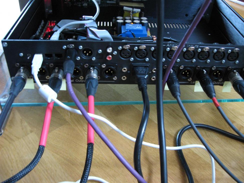

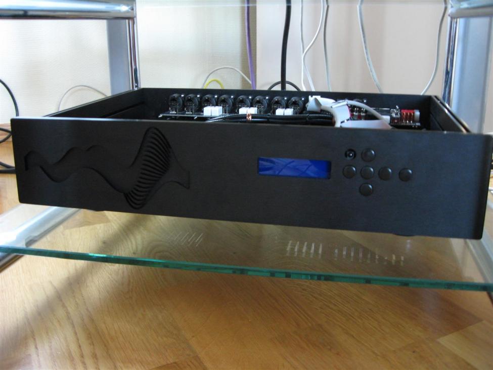

    Bjørn ("Orso")
    03.11.2008
    11.296
    2.903
    Dere klarer vel å regne prisen ut selv på Hypex sin side og med ønsket kabinett? Prisen var det dobbelte på DLCPen og noe høyere på input/output kortet da jeg bestilte, men jeg får mellomlegget tilbake! Det gjør alle som har kjøpt før pris endringene.
    Kabinettet mitt kostet en del mer p.g.a. tegninger i CAD av Modushop og utskjæringer. Min er klargjort for to kort og 12 kanaler. Jeg kjøper like godt et kort til med en gang. Da har jeg muligheten til og både leke meg skikkelig med multisub konfigurasjonen og prøve treveis på en kommende hornhøyttaler.
    Softwaren kan man laste ned og leke med selv HEL. Du får vel bare ikke laste settingen opp slik som bildet viser.
    Hypex Electronics BV - Product downloads
    Det som jeg først og fremt savner er global korreksjon. Foreløpig er det kun 15 biquads (tilsvarer på en måte PEQ) til hver kanal. Mye tyder dog på at det kommer forandringer, men når er usikkert. Slik jeg tolker det så ønsker Hypex og ansatte en som kan jobbe med bl.a. dette. De har lyst ut en stilling. De utelukker forøvrig ikke at det kommer FIR filtre, men det loves heller ikke.
    Uansett, der den skille seg ut er på det lydmessige og med en skikkelig fjernkontroll løsning. Ingen av de andre er IMO på samme nivå til tross for at to av de koster langt mer. GroundSound kunne jeg ikke ha levd med slik den fremsto hos meg. DEQX var bra, men hadde et lite slør over seg (aktiv pre?) og stakk seg litt ut i toppen i alle fall hos meg. miniDSP 4x10Hd fremstår nå som noe kjøligere, slankere og ikke så homogen og fyldig som DLCP. Det er mer behagelig å lytte til DLCPen og musikken flyter uten at noe får fokus. De som mener Ncore ikke kan låte musikalsk, bør ta seg bolle og gjøre noe med resten av anlegget.... Jeg tviler på strømforsyningen til DLCP har noe og si her (bruker en linær PSU) da det sitter regulatorer på selve kortet. Hypex mener derfor selve PSUen ikke har betydning i det hele tatt på lyden.
    Ta mine inntrykk med en klype salt som alltid. Det er subjektivt og foreløpig har jeg ikke fått sammenlignet den med Lynx Two-B. Det som kan være vanskelig å vite er hvilke som er mest korrekt og transparent. Enklere er det å vite hvilke man foretrekker i et spesifikt anlegg. :)
