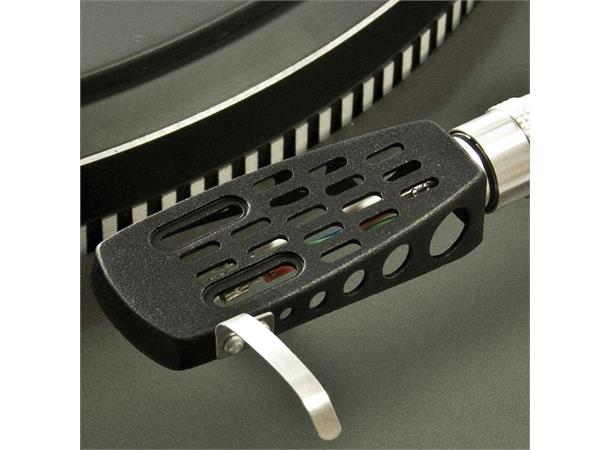

Da har jeg fått min 103R. Tips? Innspillingstid? Burde jeg bytte kablene i headshell? Bedre headshell? Bruker dette som stod på spilleren.
Gratulerer med flott pu og et godt valg :) Hadde nok sikkert gjort seg med et bedre shell og 30-40 timer så skal den sitte som den skal, iallefall det den gjorde hjemme hos meg når jeg hadde 103r :)
Null innspillingstid. Definitivt bedre headshell. Bruk kablene som følger med headshellet du *bruker* - absolutt null poeng i å legge penger i dyre headshellkabler.
Typen headshell på bildet ditt er sånn ca de verste man kan bruke, uansett pickup. De mangler stivhet og gjør ingenting godt i forhold til vibrasjoner.
Jeg kan anbefale Ortofon LH-2000, som fås for rundt 500,-, eller Audio-Technica AT-LH15H til rundt 900. Det siste har justering av azimuth og overheng. Greit å ha, men ikke akkurat veldig nødvendig med en konisk nål.
Edit: jeg mente kablene i headshellet du *kjøper*.
Skjønte det. Jeg har en del headshell liggende, men tror jeg går for et nytt som du anbefaler.
Jeg bruker mest LH-2000 selv, det er et ypperlig headshell. Enkelt, solid og ikke dyrt. Så har jeg et par-tre fra A-T, for pickuper med nåler som trenger maks nøyaktig justering.

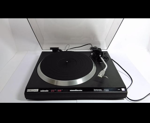

Hei, min første tråd her, håper jeg er på riktig avdeling.
Tenker å oppgradere fra Denon DL-110 til en av de to ovenfor. Har snakket med Hifiklubben og de anbefaler Ortofon. Jeg vil uansett spørre her før jeg bestemmer meg.
Utstyr er Technics SL-1400Mk2 (renovert) platespiller og Yamaha CA810 forsterker. Musikksmak er eklektisk, prog, rock, elektronisk (house, techno), pop, country…etc
Takker for tips.
Mvh Robert.

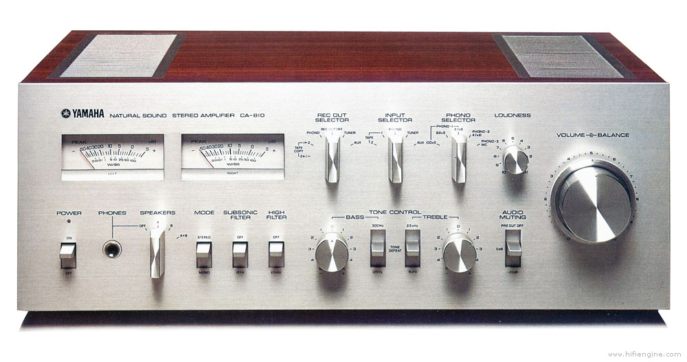

Hei Robert ,,,den denon nål har 0,25mV å passer over hode ikke på din riaa ,,,,så skal du spille m den så må ny riaa inn. Anbefalt mV Mc nål er 0,6mV å opp på ditt innebygget RIAA.,så dermed har du for lite gain for denne nål.Mitt valg er på din kvern å forsterker er ei finere MM nål fra Audiotechnica
Mvh Roy
Vis vedlegget 740973 Vis vedlegget 740974

5.445
,6 mV vs ,25 mV er ikke mer enn ca 7,6 dB i nivåforskjell så det er ingen katastrofe. Det blir tilsvarende dårligere signal/støyforhold og behov for et par knepp ekstra på volumkontrollen og kanskje ikke mulig å spille så høyt som du ønsker, men dersom det ellers låter ok så er det ok.
KJ
👍 det er mer guffe i denne enn i DL-110 som jeg har brukt, lytter nå med mer enn nok på klokka 9 på volumknappen, det er natt, og hadde jeg hatt naboer oppe, ville de nok klagd 😄. Inntrykket til nå er meget bra, blir bare bedre framover🤗.Også et mindre bra headshell brukes til jeg får et bedre som er bestilt.
