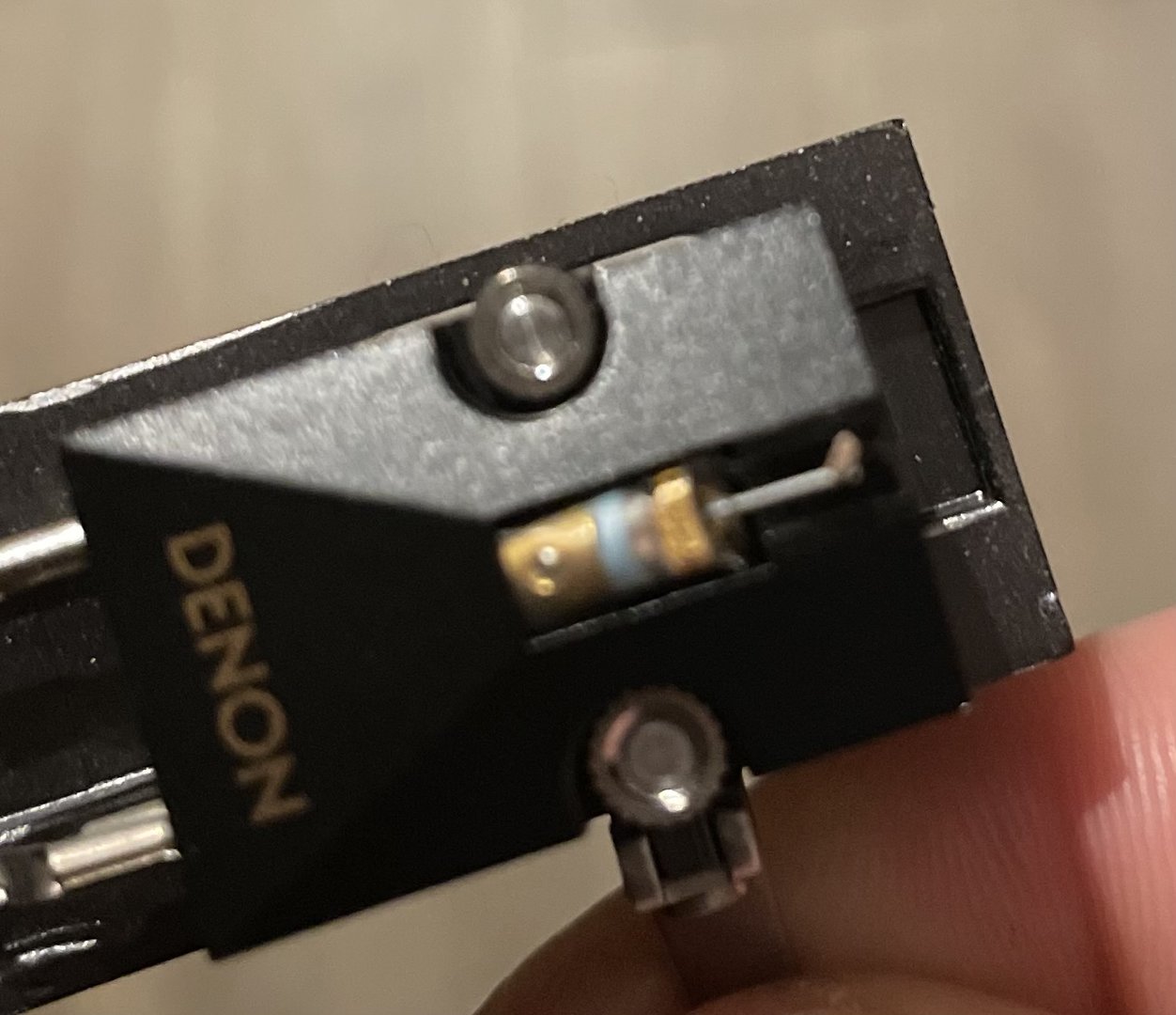

Faen Satan i helvete. Junior har ødelagt stiften på min Denon DL-103R.
Hva gjør jeg da, mht retipping?

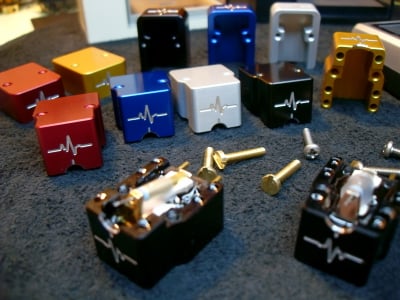

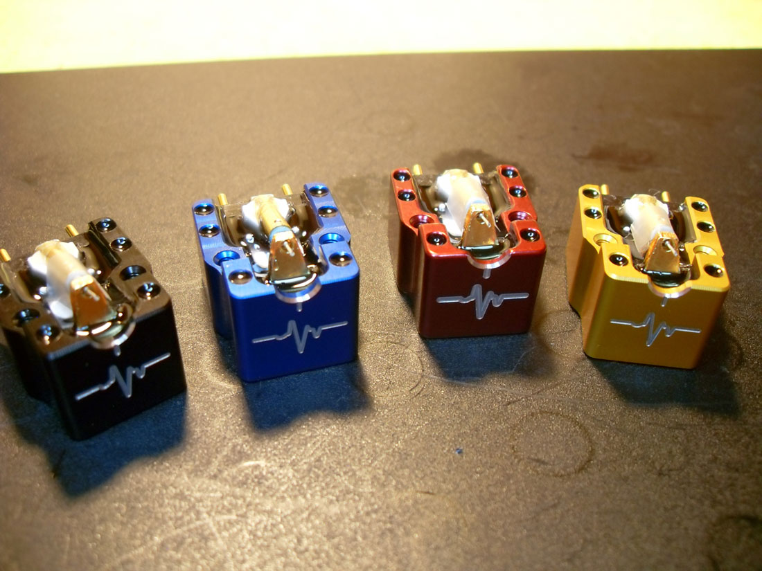

Jeg ville ha nudet pickupen nå som den er ødelagt, kjøpt et tre eller en aluminiumskropp fra ebay og sendt det hele inn til soundsmith for retipping og potting(resin). Har selv gjort det en gang og det ble en utrolig bra pickup. Hvordan du gjør pickupen naken finner du på youtube.

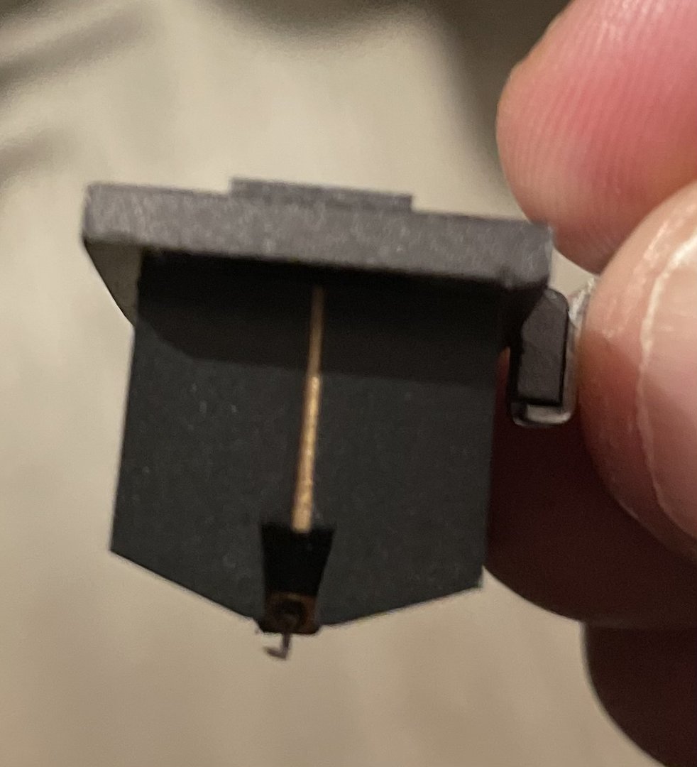

Ser ut som nålefanen er bøyd 90 grader, så da holder det ikke med kun re-tipping?
-Jeg bør vel ta flere nærbilder av skaden.
Er det SoundSmith i USA som gjelder? Avventer flere tips på rep/oppgradering.

Hva med litt DIY?
- Så lenge du har "alle delene" er mulig å brekke/kippe av cantileveret i "bøyen".
- Bruk et verktøy (nål) til å rette opp aluminiumsveggene i den avkuttede og den
gjenværende delen av cantileveret.
- Klipp av et strykke på 2-4 mm av den tynneste gitarstrengen (008-009) du kan
finne - som passer inni aluminiumscantileveret.
- Lim strengebiten inn i stiftdelen av cantileveret.
- Når det er tørket kan du montere stiftdel/gitarstreng inn i den gjenværende
delen av cantileveret og igjen lime med lynlim. Vær nøye med å få azimuthen
rett ved den siste limingen.
Jeg har gjort dette med et utvalg av pickuper (bl.a. FR MC-201) som benytter
aluminiumsrør som canilever - med overraskende godt resultat! Dette var i
en tid da synet var uendelig mye bedre enn det er i dag, men med godt lys,
en god pinsett, en god lupe og et lim som bruker litt tid på å størkne -
bør det være mulig også for en "gammel krok"...

Alu hus for DL-103
Retipping service
