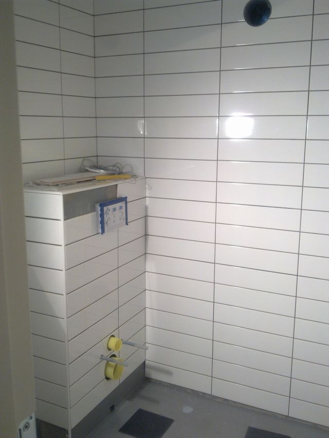

    Jeg sa det kom til å ta tid:
    Trodde jeg hadde lagt ut noen bilder fra badet i vinter her, men finner dem ikke igjen. Nå er ihvertfall flisene snart på plass :) (For nye lesere, og lesere med lettere altzheime,r er altså konseptet at de hardt oppsparte først må brukes på bad II før forsterkere kan bygges).

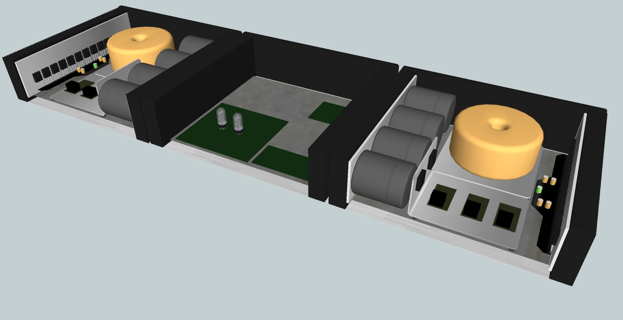

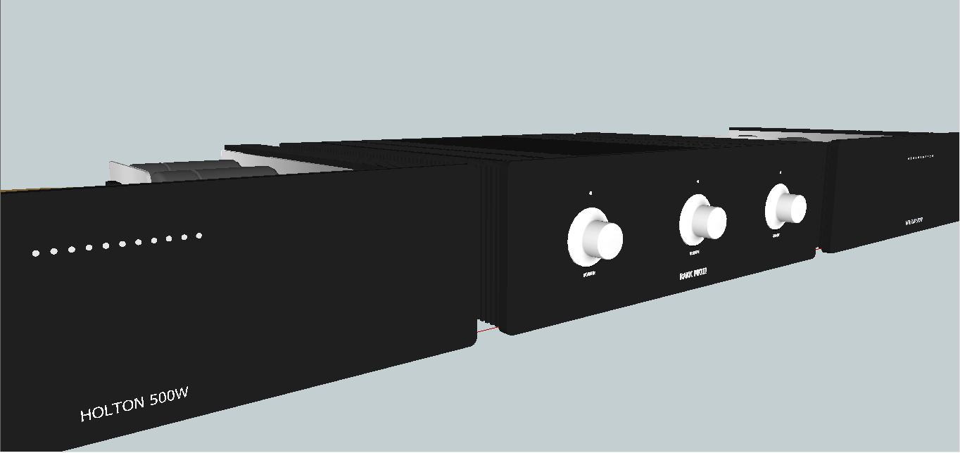

    Den rakkDac MkIII har jeg meget lyst til å låne øre til, så jeg ser frem til dagen den står ferdig (for da inviterer jeg meg selv på besøk :))
    Supert arbeid med Sketchup også. Fin layout og utseende.

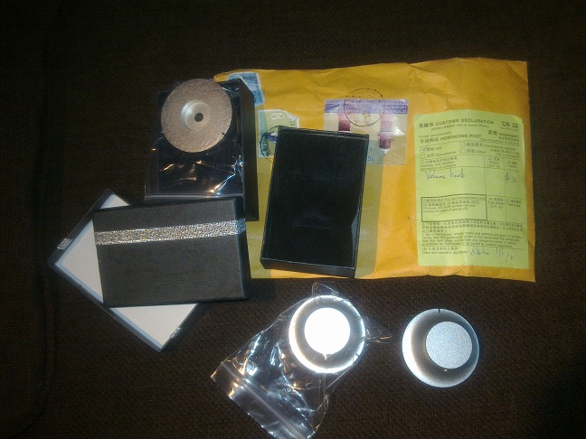

    Knapper til DAC/forforsterkeren som skal bygges. Bestilte fra http://www.8audio-mall.com/servlet/StoreFront for ca to uker siden. Virker å være et seriøst firma. Kjekt å ha knappene hus  dersom jeg velger å bestille kabinett med frontplatene ferdig boret og frest.
    Håper den blir seende omtrent slik ut:

    Det ser veldig stilig ut. Håper lyden blir like bra!

    Det gjør jeg også! Det er jo noe av spenningen med DIY. Stor fallhøyde. Svir av masse kronasje og vrakpanten er usannsynlig lav om man mislykkes. Har hørt en del på RAKK-DAC og tror ikke jeg skal klare å gjøre så mye galt med den.
    Har kjøpt 20AWG sølvbelagt kobber internkabling og Elma inngangsvelger. Power og volumkontroll blir sannsynligvis fra KK-Audio (RAKK-DAC leverandøren). Har ikke landet på konnektorer ennå. Tror jeg går for gullbelagte. Har egentlig liten tro på sirkuskabler, sirkuskonnektorer derimot... :)

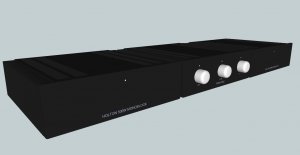

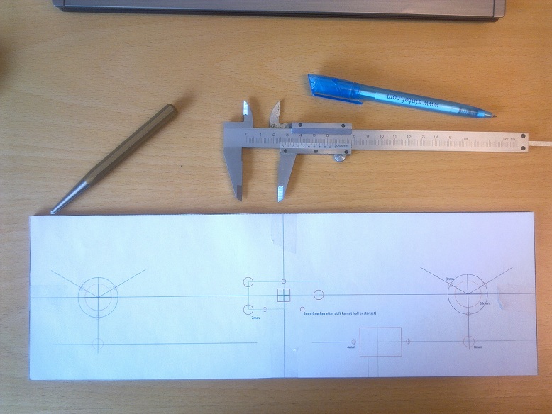

    Min mekaniske selvtillit er lav, så det blir nok å kjøpe seg vekk fra "problemet" og bestille fra http://www.modushop.biz. Boring og fresing kan jeg også overlate til dem, eller spørre noen jeg kjenner på et mekanisk verksted. Tror jeg går for den første løsningen. Frister lite å måtte sende ny bestilling på frontplate til Italia dersom noe går galt.
    Er litt i tvil om plassering av komponenter. Har bestilt forlengere til volumkontroll og inngangsvelger slik at jeg står friere til å få gunstig plassering mhp kortest mulig ledningsstrekk.
    Har kjøpt 3mm lysedere fra Farnell. Bak lyslederne blir det hvite LED. Samt kanskje en blå, som lyser mens utgangstrinnet varmes opp. Og en rød som lyser når egendesignet avslagslogikk trår til når jeg sovner på sofaen sent fredag kveld. Det blir ingen fjernkontroll i første omgang. Nedjustering av volum må skje vha iPod Touch'n.
    Boksen til høyre i figuren lukker inne avslagslogikken samt egen liten 12V DC til påslag av effektforsterkerne som skal bygges i neste runde. Lundahl-trafoen som forsyner RAKK-DAC-en skal få slippe å drive noe annet tjafs. Power-venderen monteres også på denne boksen. Den får tre steg. Det første er av. Det neste slår på RAK-DAC-en, det tredje slår på 12V trigg til effektforsterkerne. Dermed blir påslag og avslags-rekkefølge korrekt, samtidig gir det mulighet for å skru av effektforsterkerne mens RAKK-DACen forblir påslått.

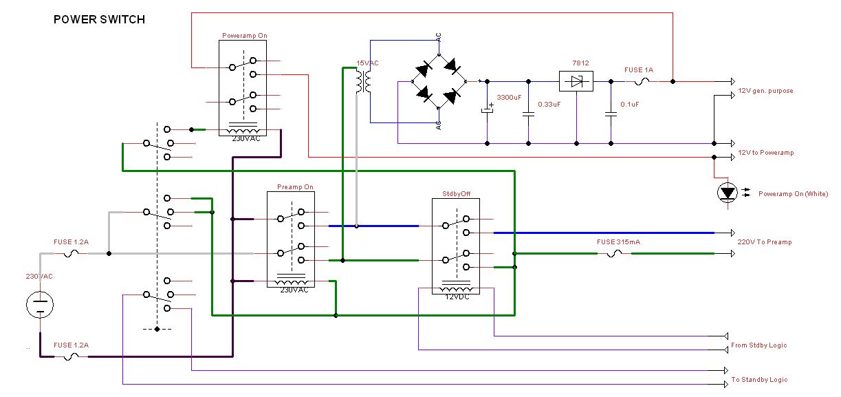

    Påslags/avslags-logikken er klar på tegnebrettet. Dette er kun for spesielt interesserte, og det gis ingen garanti mot feil :)
    Power-venderen har tre steg. Første steg er av. Andre steg slår på forforsterkeren. Tredje steg gir 12V trig til monoblokkene. Etter 60 min uten lyd (mikrofonstyrt) slås alt av.
    Med en kraftig "Make Before Break" vender, kan man greie seg med kun 1 rele i det øverste skjemaet. Kompleksiteten oppstår fordi jeg benytter en "Break Before Make" vender som ikke tåler all verdens strøm.
    Komponentene rundt mic-en må helt sikkert endres. Skal testes i helga.
    Kort forklaring til virkemåten:
    1) Vender i trinn 1: Alt er strømløst
    2) Vender i trinn 2: Releet PreampOn aktiveres. 12V spenningsforsyningen aktiveres. MC14541 timeren er koblet slik at Stdby-releet aktiveres umiddelbart. Stdby-releet gir holdestrøm tilbake til PreampOn-releet og strøm til forforsterkeren. (Holdestrømmen er nødvendig medmindre man har en "Make Before Break" vender. Ellers vil releet slippe når man vrir venderen mellom trinn 2 og 3).
    3) Vender i trinn 3: Releet PowerampOn aktiveres og forsyner 12VDC til påslags-releene i monoblokkene. (Dette releet er overflødig dersom man har en vender som tåler nok strøm).
    4) Sålenge mikrofonen fanger opp lyd, resettes MC14541 timeren og alt forblir velstand.
    5) Etter 60 min uten lyd, skrus StdbyOff-releet av. (Tilbakekoblingen gjennom dioden sikrer at StdybyOff releet ikke aktiveres pånytt dersom lyden kommer tilbake.) Når StdbyOff-releet slås av brytes 230VAC til forforsterker og 12VDC til monoblokkene. Intern 12VDC er fremdeles på og Stdby-dioden lyser.
    6) Når venderen skrus tilbake til av-posisjon blir alt strømløst. Dersom venderen skrus til av-posisjon mens StdbyOff-releet fremdeles er aktivert (normalt avslag), tvinges StdbyOff-releet av gjennom det nederste polparet på figuren slik at holdestrømmen brytes og alt blir strømløst.

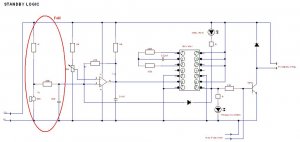

    Vil du ikke filtrere bort mye av signalet fra mikrofonen med det 100k/10uF filteret på inngangen av komparatoren?
    - slarssen
    gormj
    13.12.2008
    944
    315
    - slarssen
    Koblet opp hele det nederste skjemaet i dag, og alt virker unntat mic-en. En viss filtereffekt var jo hensikten, men alle komponentene rundt mic-en er tilsynelatende feil. Har prøvd å måle litt på en elektret-mic med en motstand mot pluss og en 0.1uF mot scopet i dag. Målte ingenting annet enn 50Hz-støy, samme hvor mye jeg sang og plystret. Har ikke helt stålkontroll på slike mic-er.
    Når jeg hører hvordan det bråker pga vinden, rykter om at jeg snorker på sofaen, og plunder med mic-en, tenker jeg det er best å gjøre som du har nevnt, å bruke lock-signalet fra DAC-en. Mener å huske at det er lett tilgjengelig. Da vil ikke avslag virke for den analoge inngangen, men den vil bare bli brukt unntaksvis i alle fall. Skal lage en løsning med optokobler og kanskje hive ut op-ampen.

    Må ikke det mic-signalet likerettes for å få nødvendig oppladning av den lytten på inngangen?
    Kanskje du trenger et forsterkertrinn til, så mic-signalet blir kraftig nok til å åpne dioden?

    tror det er ganske stor forskjell i nivå på spenningen ut på kondisk micer. Mange har veldig lavt nivå å trenger nok en liten forsterker med 20-40dB forsterkning for å være brukende til noe. Da vil du jo også ha litt mer fleksibilitet mtp videre bruk av signalet også. Kanskje bruke en dobbel opamp siden du har en allerede til komparatoren?

    Skal prøve med et forsterkertrinn på mic-en før jeg gir opp. Mulig jeg går for lock-signalet uansett. Blir nok en mer robust løsning.

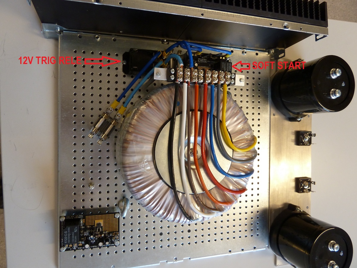

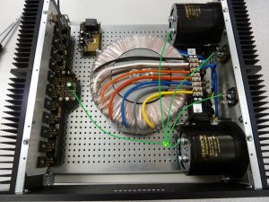

    Har konsentrert meg om mekanikken. 35 kg metall, ferdig drillet og freset, er bestillt fra Italia. Håper de leverer! Koster vel mer enn et gjennomsnitts stereoanlegg i de tusen hjem.
    Ble litt kjedelig med kun 1 power-LED på monoblokkene, så jeg går for LED db eller vu-meter basert på 2xLM3915 (dB) eller 2xLM3916 (VU). Når skalaen blir "sprengt" vil røde LED tennes sammen med de hvite bak lyslederne. Den midterste LED'n tenner som en power-led når det ikke er signal. Blir det i overkant harry, må jeg montere en av-bryter.
    De viktige komponentene, strømforsyning og signalveg, bestilles i slutten av måneden. Unntaket er WBT høyttalerterminalene som helt tilfeldig dumpet ned i postkassa forleden dag. Digre kladaser. Ikke noe minimum-masse-konsept dette her. Dersom jeg lager høyttaler-kablene i stil med terminalene, bør selv RS bli fornøyd :). (Ikke fornærmende ment).

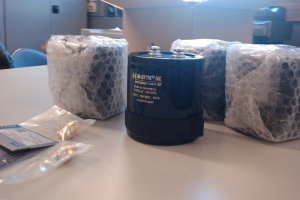

    Bestiller trafoer via Mouser. Ender opp med 2 stk 2x60VAC 1000VA.
    slarssen
    18.03.2003
    679
    Hohoho, de var saftige! Man kan formelig se bassen som pumper igjennom de rakkerne der :)

    Italienere lager mer enn fine biler, men 3mm hull er bittelitt vanskelig. Men det gjør kanskje ikke så mye. Ville blitt en del pes med feste av lyslederne uansett da de egentlig er laget for sykt små SMD-leds. Hva med å støpe litt klar aralditt i lyshullene? Jeg må borre en aluminiumsbit og prøve.
    PS: Er flinkere til å lodde enn å fotografere. Er vel igrunn flinkere til det meste enn å fotografere.

    Ser jo riktig så bra ut de der 8) Når du nevner 3mm hullene, var de blitt for små? Kanskje anodisert til en mindre dimensjon.
    Epoxsy i hullene kan fungere, vet det skal finnes noe som kalles 'crystal-clear epoxy' som ikke har den typiske gule fargen.

    Dette er en spenningsplitter for mikrofon hvor du kan kople en op-amp til utgangen. Kondensatoren som hindrer likespenning videre er en 4,7uF lytt.
    Sonny
    Edit:
    Jeg håper ikke du oppfatter mitt innspill som en uønsket innblanding. I en kombinasjon av at jeg synes den delen av prosjektet med mikrofon er utrolig spennende og at jeg må friske opp mine ligningsferdigheter har jeg regnet litt på det som jeg oppfatter som et lavpass RC filter i kretsen din. Og har kommet til:
    ..... at du får en cut off frekvens over 159Hz.

    Absolutt ikke, alltid glad for synspunkter og tips. Det er nå blitt såpass mye å gjøre på alle fronter at jeg legger tilside mikrofon-funksjonen og benytter lock-signalet fra DAC-en via en optokobler i stedet for.

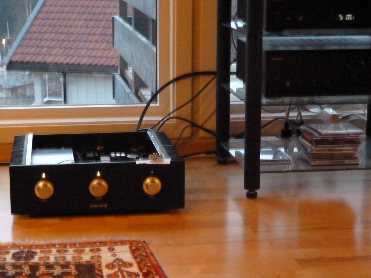

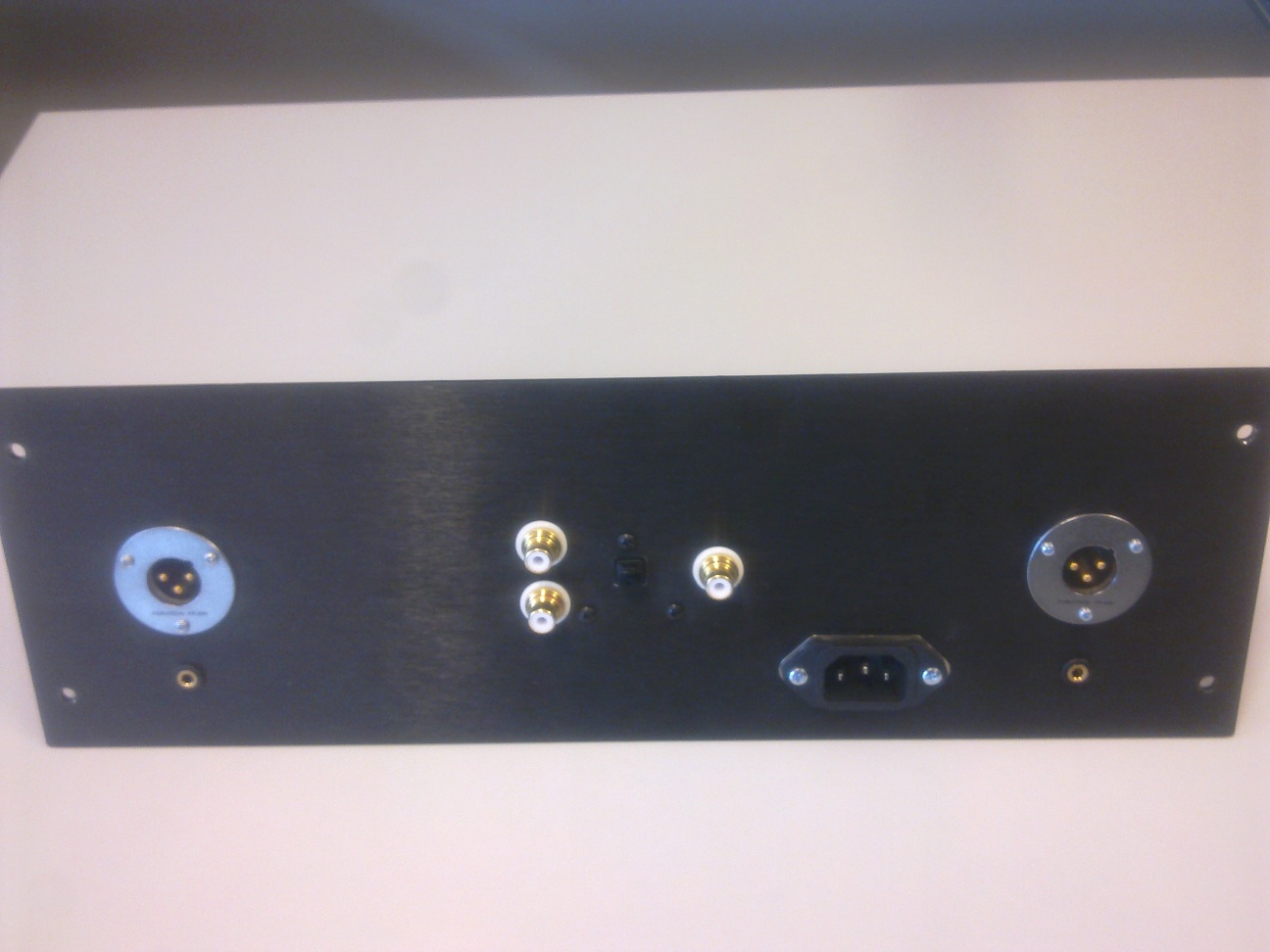

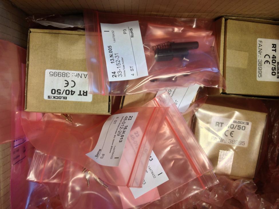

    Alle deler er ankommet, med unntak av en av strømbegrenserne fra Australia. Den ble ettersendt med stor beklagelse og ingen diskusjon. Pakken fra "K and K Audio" (RAK-DAC mm) var et vakkert syn. Alt lå sirlig med et utall av firkantede skumplastbiter i mellom. Ingeniørkunst!
    Fokuserer på DAC og forforsterker for tiden. Vil gjøre den helt ferdig før jeg begynner på monoblokkene. Jobber nå med bakplata.
