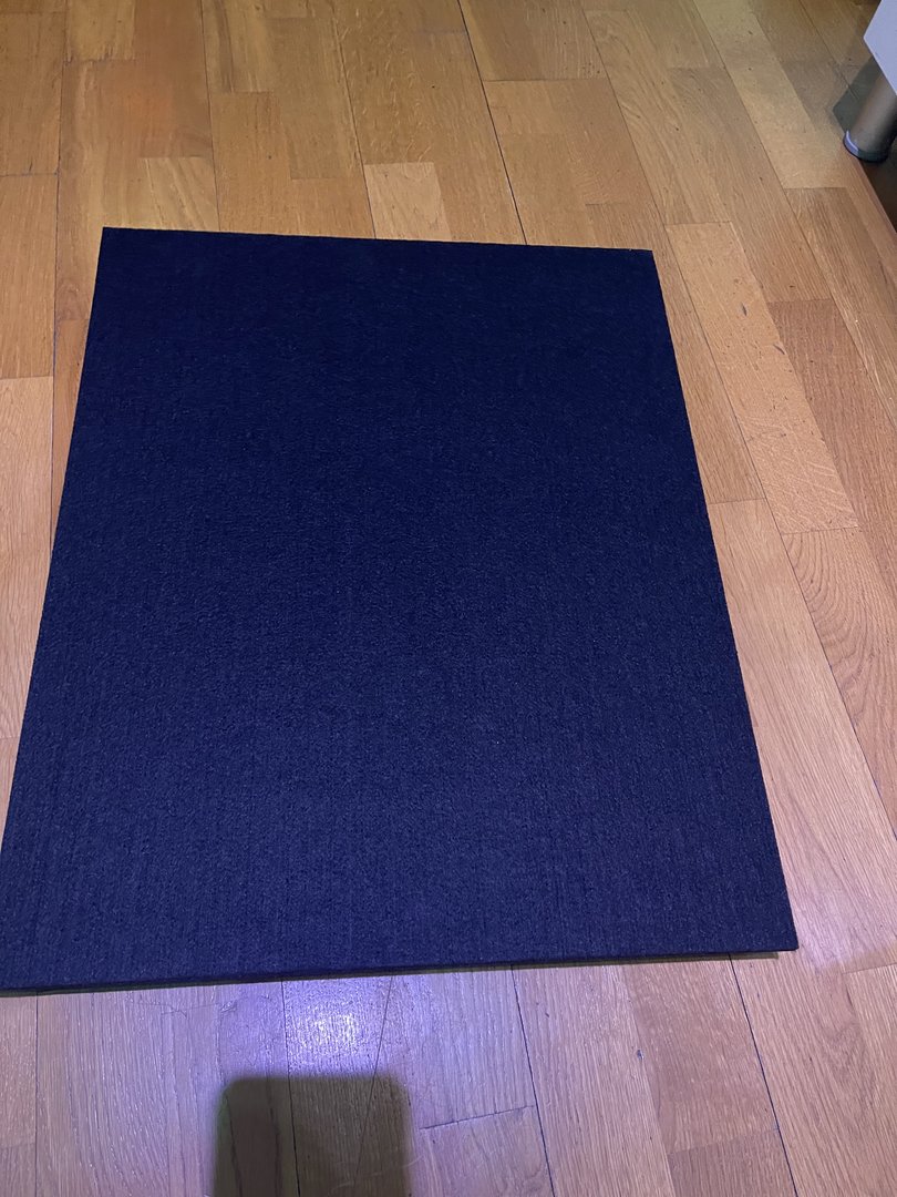

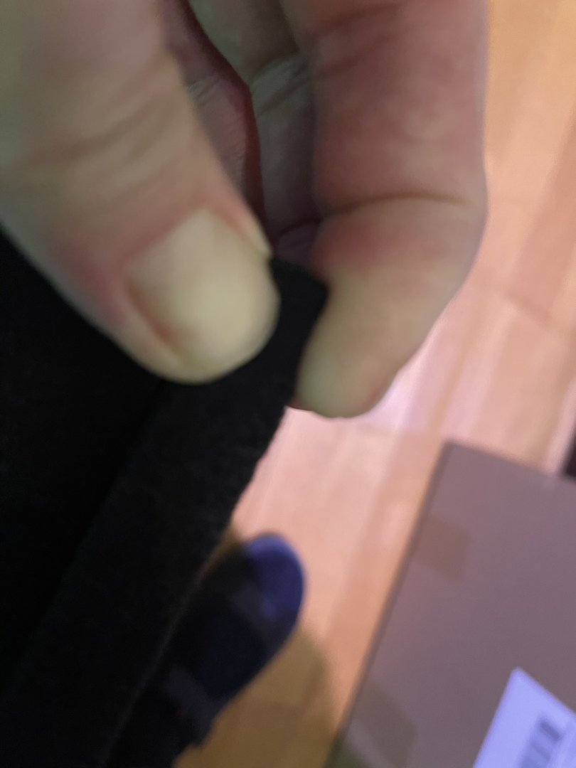

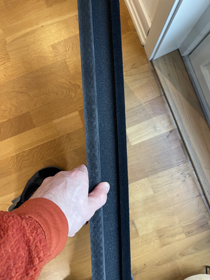

Det er Ikke helt identisk:
"Topplata" er fra Auralex i tre, og er derav helt hard. Denne fra Gear4. er en type hard skum som er noe fleksibel.Dempeskummet som er på undersiden virker å være identisk, men er noe tykkere på disse large size platene.
Til vanlig bruk tror jeg de begge gjør ca samme jobben.

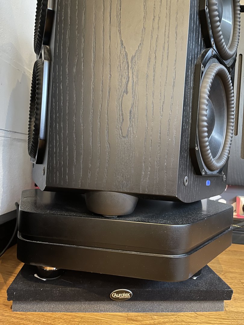

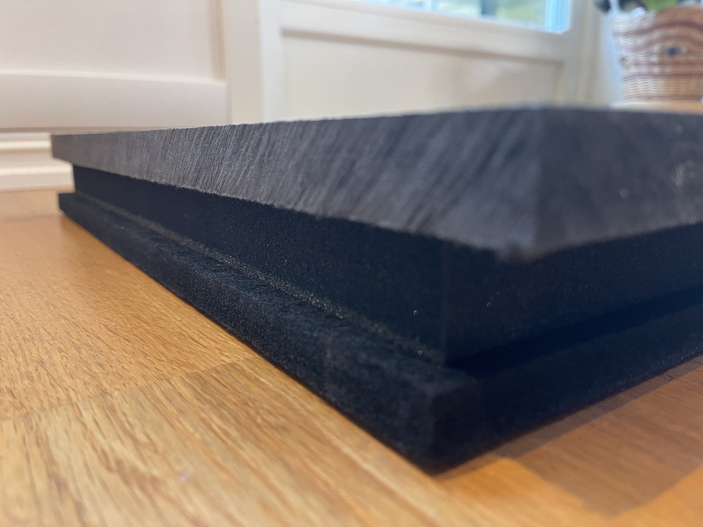

Hadde noe sort MDF liggende etter et tidligere prosjekt.
Det ble kappet til slik at størrelsen er noe større enn det som er size på den "harde" skumtoppen.
Limte platene på det som blir er undersiden av produktet, og snudde alt 180 grader slik at bunnen blir toppen med den harde MDF platen opp.
Undersiden er nå slik at alt som står oppå er lett å "slide" ved behov på parketten, når det skal gjøres tiltak med subben.
Som dere ser står to av subbene mine på en base med iso acoustics.
Disse basene er "flytende" og subbene svaier hvis jeg dytter hardt på dem, men de er godt forankret i baser og underlag.
