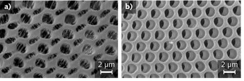

    Og til alle som tviler på micro effekten av vibrasjons dempning til hifi....;)
    FIGURE 3. In a nanostructure fabrication and imaging experiment carried out by Steven Koo of MIT on a Newport SmartTable, results are shown for two attempts, one without (a) and the other with (b) the active damping enabled.

    Hva er det jeg ser her? Jeg henger ikke med på de bildene

    Første bilde(a) viser deformerte produksjonsmasker/hull ved 2µm(nano størrelse) produsert uten vibrasjonsdempning og det andre bilde(b) viser hvor perfekt det blir på samme produkt utført med vibrasjonsdempning.

    Jeg har sagt det før, og gjentar det gjerne: Husk mikroskop ved test/kjøp av utstyr. Deformasjon i materialstrukturen på nanonivå er fy. Det er klart dette er hørbart.

    Jeg forstår fortsatt ikke.
    Produksjonshull i hva? Og vibrasjonsdemping hvor?

    Hull i nanostrukturer lagd med fotolitografi hos MIT Semiconductor Lab, et sted jeg har litt kjennskap til. T-banen går nesten rett under bygget, så det er utsatt for en del vibrasjoner i bakken. Du vil virkelig ikke at optikken skjelver på labben når den skal tegne opp strukturer på nanometernivå. Her har man tydeligvis testet et isolasjonsbord fra Newport. Bildene viser resultatet med vibrasjonsbordet (presise strukturer) og uten (skakke og vindskjeve strukturer). Fint det, hvis du behøver nanometerpresisjon, men det er det ingen ting i hifi som gjør. Det holder lenge med noen gummiklosser. :)
