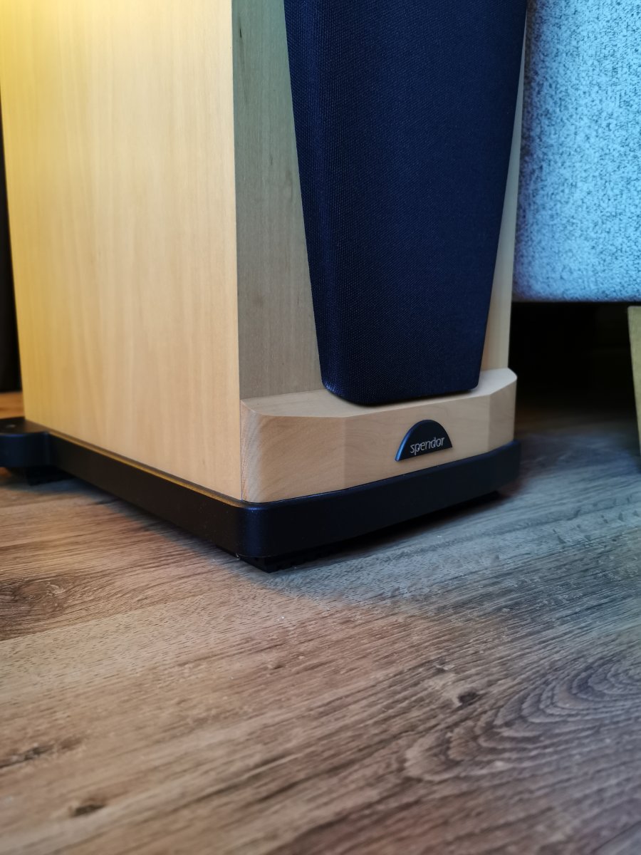

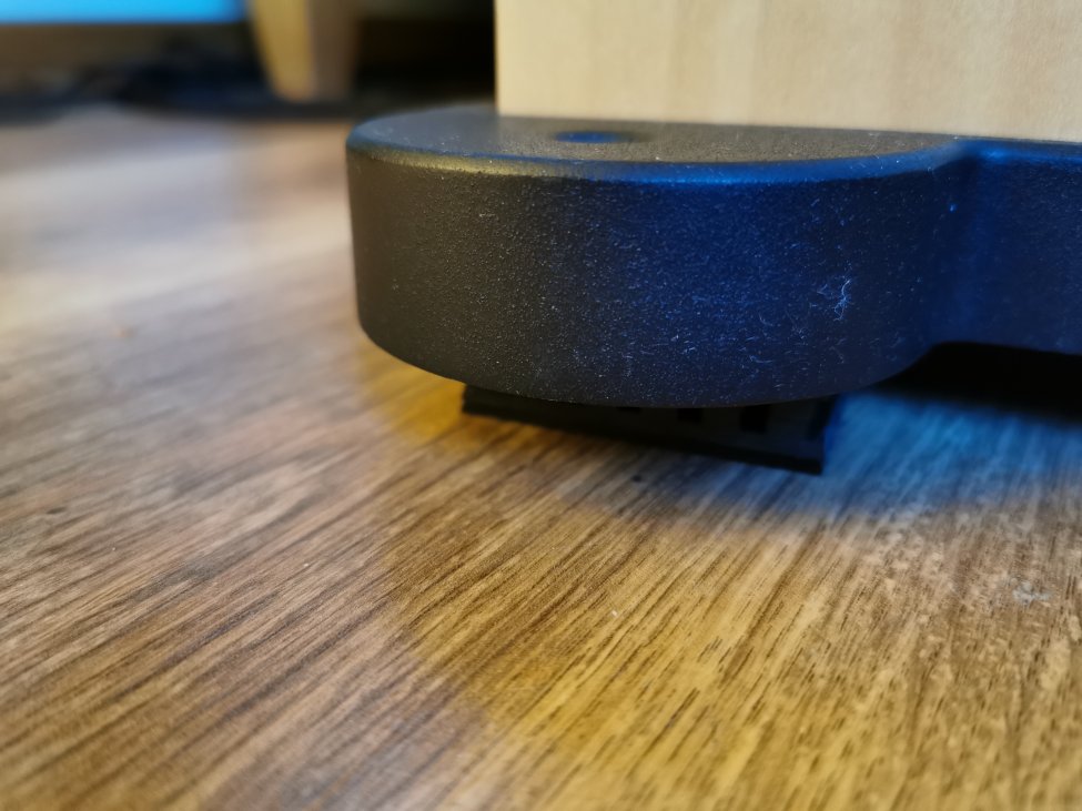

    Vipa har fulgt tips fra jaybill og vært på clas ohlson og kjøpt gummi matte.
    Tror dette er en av de beste tweaks jeg har gjort.
    Har testet litt med basstung musikk (billie Eilish og cohen, you want it darker). Strammere bass med mer "atakk"
    For å bruke en floskel, synes høyttalerne forsvant litt og lydbildet ble bredere.
    Synd at jeg ikke har måleutstyr (og heller ikke hadde vist hvordan jeg skulle brukt det)
    Får detta tror jeg funka!
    Vis vedlegget 578712 Vis vedlegget 578713
    Diskré utseende også ;)
    Åsså 150 spenn æ gett...
    Jeg har beholdt spikes m/parkettbeskytter. Da sikrer du en komprimering av dempegummien.
    Hyggelig at dette tweaket gav hørbare forbedring. De samme forbedringene kan jeg melde, mer artikulert bass, mer av bredde og dybde, tydeligere plassering av instrumenter og utklinging :)

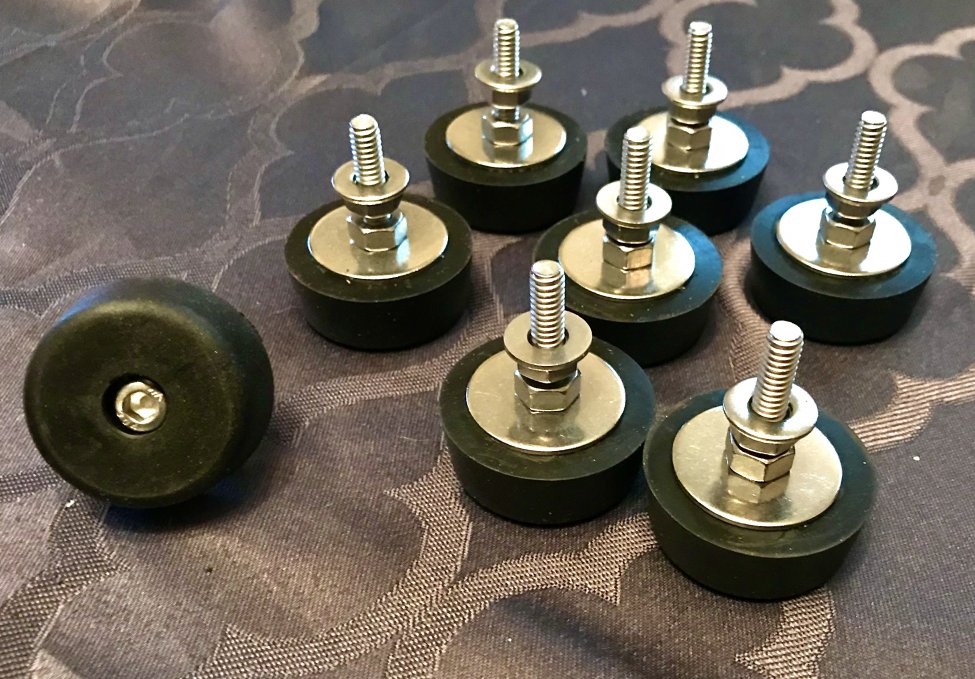

    Gjennomslagsgummi fra Biltema fungerer utmerket. Finnes med M8 gjenger (høyde gummi ca 3 cm) og med M10 gjenger som da har en gummihøyde på 6cm. Som alle gummiprodukter så kan dem vulke seg fast og etterlate merker i underlaget som man må fjerne med forsiktig gnikking. Man løser dette enkelt med en liten papirbit, tøystykke, tapebit osv.
    Jeg låner dette bildet fra en annen tråd her på sentralen som viser hvordan man løser dette til 1/10 av prisen man må betale for tilsvarende produkter hos hifipushere:
    Hettemuttere hadde gitt et annet uttrykk og man kan også kjøpe sorte hettemuttere for et mer diskre utseende.

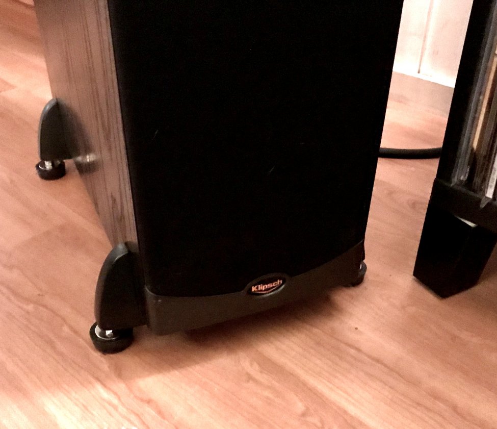

    Her skjer det svært lite for tiden, men har kjøpt en super high end oppgradering til høyttalerne. Fra hifi-boutique-en Clas Ohlson og Quantum-ingeniørene hos Wish.com, kommer disse luksuriøse føttene.
    Nå står høyttalerne vannrett, og avkoblingen mot gulvet bør ha blitt bedre. :)
    Vis vedlegget 557171
    Vis vedlegget 557172

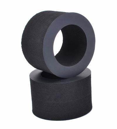

    Et tips til dere som evt kjenner noen som kjører R/C-bil.
    Mulig de fleste nå har gått over til å kjøpe ferdig limte og slipte dekk på felg, men i min tid så kjøpte vi dekk, limte på felg og slipte selv (møkkajobb:) ).
    Mange dekk (som finnes i mange ulike shore´s - hardhet) ble den gang levert med utstanset senterdots i pakkene, hvilket ble kastet i rikt monn.
    Dvs - senteret i slike:

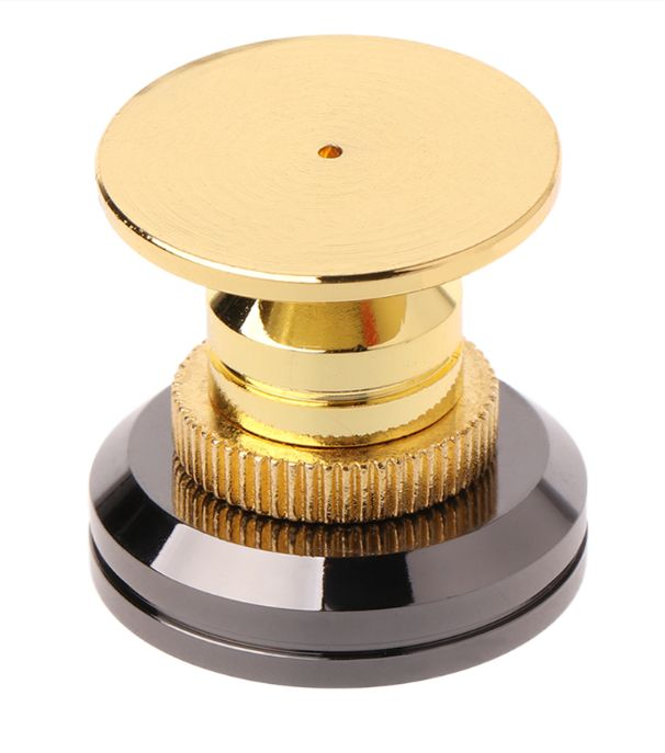

    Har nettopp byttet ut noen Isoacoustics Gaia føtter til Black Magic sine cones.
    Syntes jeg fikk mer definisjon i lydbildet og opplever litt lysere lyd. Men er litt usikker på om dette er negativt. Ser det er mange synspunkter rundt emnet og dersom det er slik at det har skjedd noe med øvre mellomtone er jeg redd jeg vil oppleve lyttetrethet etter en stund. Må testes over litt tid.
    Black Magic cones er oppgitt til en egenresonans over 50 000hz. Kan dette stemme? Burde jo da ikke opplevd 'lysere' lyd.

    Egenresonans over 50 kHz er bare tull, både i betydningen at tallet ikke kan stemme og i betydningen at dingsen er meningsløs hvis det stemmer.
    Resonansfrekvensen er proporsjonal med diameteren av dingsen ganget med kvadratroten av Youngs modulus delt på kvadratet av lengden av dingsen. La oss si at en spike i stål har en resonansfrekvens ved 300 Hz som vist for et par sider tilbake. Stål har Youngs modulus rundt 200 GPa. Det hardeste kjente materialet er diamant med 1220 GPa. Det vil si at en tilsvarende spike i diamant ville få en resonansfrekvens ved 740 Hz. Hvis vi øker diameteren fra en spike med ca 5 mm til en skikkelig klump på 5 cm diameter øker resonansfrekvensen til 7400 Hz, sånn ca. Diamantkuber på 5x5x5 cm vil fortsatt ha resonansfrekvenser midt i audiobåndet. Jeg tviler sterkt på at godeste Paul har funnet opp et materiale som er hundre ganger hardere enn diamant. Ut fra bildene ser disse mer ut til å være to ståldeler sammenstøpt med epoxy.
    Og hvis han skulle ha funnet opp noe så hardt, og av uforklarlige grunner selger det som hifi-remedier i stedet for å selge det som borekroner til oljeindustrien, så er det komplett meningsløst som underlag. Ved frekvenser godt under resonans vil et materiale slippe gjennom vibrasjoner helt udempet. Vibrasjon inn = vibrasjon ut. Dingsen er bare et avstandsstykke. Den mekaniske og akustiske funksjonen er omtrent den samme som å sette høyttaleren på fire murstein.
    https://en.wikipedia.org/wiki/Mechanical_resonance
    Min anbefaling er fortsatt gummidingser som er så myke at de presses sammen 1,5-2 mm av tyngden som plasseres oppå. Da har man en resonansfrekvens godt under audiobåndet og demping allerede fra 16-20 Hz og hele veien opp.

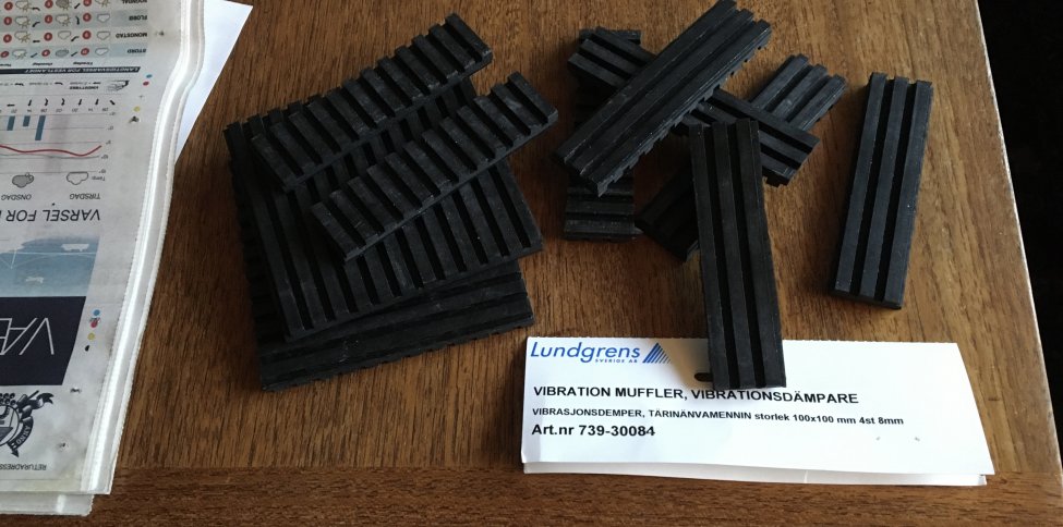

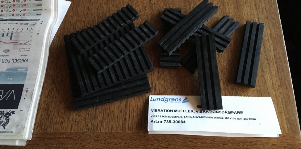

    De 4 gummimattene (10x10cm) til kr 150.- fra Clasern:
    Vis vedlegget 578994
    Enkelt å dele i ønsket størrelse med en tapetkniv.
    Fikk bruk for de to som ble til overs:
    Vis vedlegget 579201

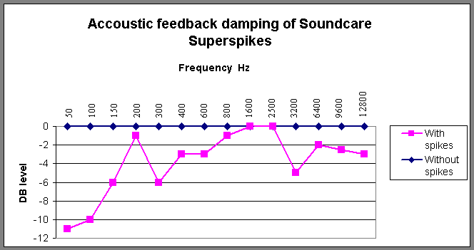

    Soundcare har målinger av dempingseffekt av sine spikes:
    Har selv brukt de som føtter for Lenco og Thorens 124 platespillere og opplevd stor reduksjon i feedback fra underlag. Anbefales!
    40.697
    44.582

    Verdt hver krone faktisk. Jeg prøvde diverse gummivarianter, blant annet platene fra Clas Ohlson som er nevnt tidligere.
    Ingen av alternativene fungerte så bra som Soundcare sine.
