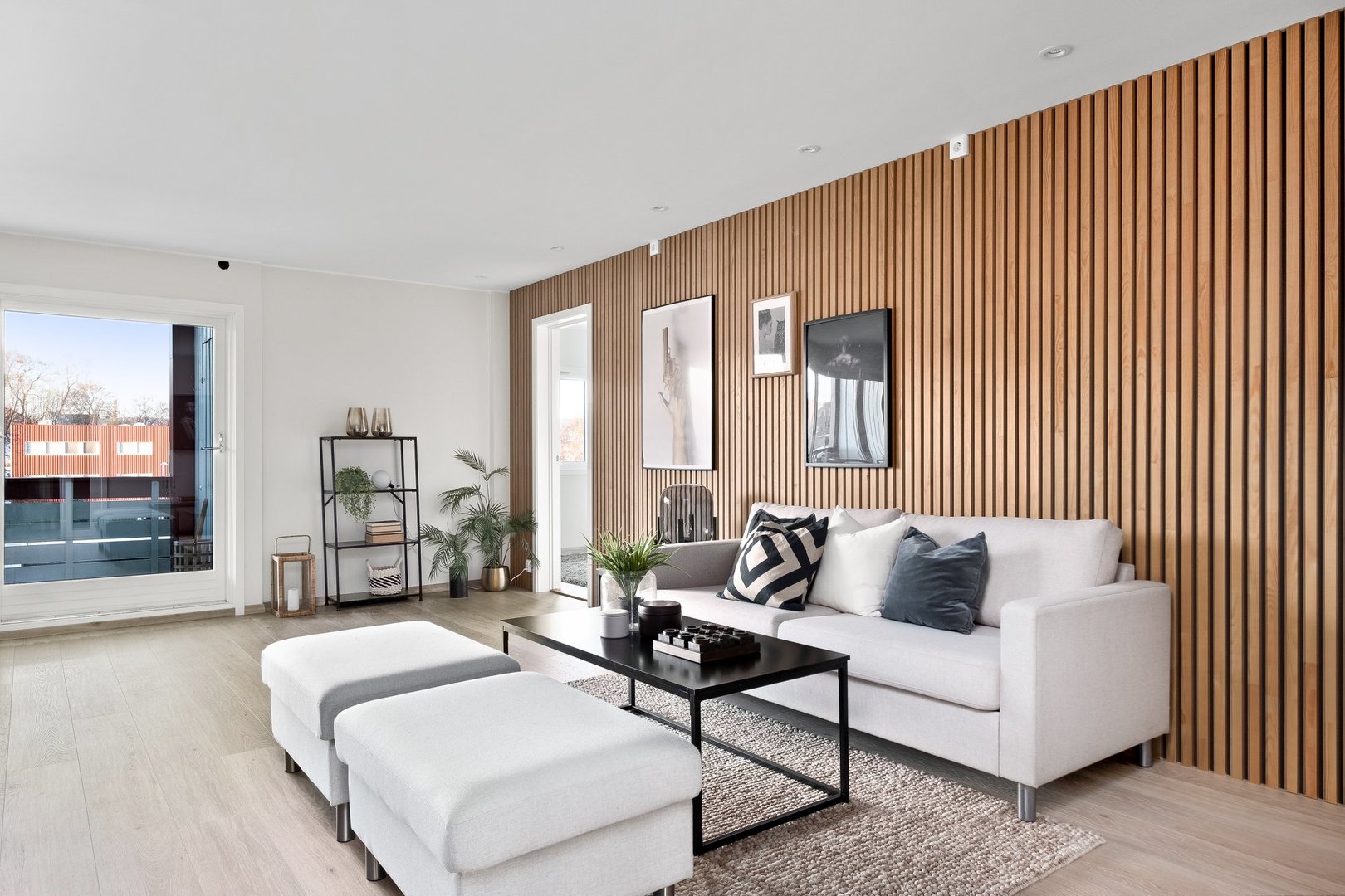

    Spennende, blir et helt annet visuelt uttrykk. Hva løper du på meterpris på noe slikt? Jeg ga 35,- per m lekt +mva.
    skal du legge det i bølgeform? 😁
    Vis vedlegget 665133
    Meg du spør? Meterprisen er jeg usikker på, men endte vel opp med 5500,- ish for en vegg som er 320 bred og 230 høy. Panelet er i furu, så skal prøve å imitere det til eik med Herdins ekte beis. Håper det blir bra..

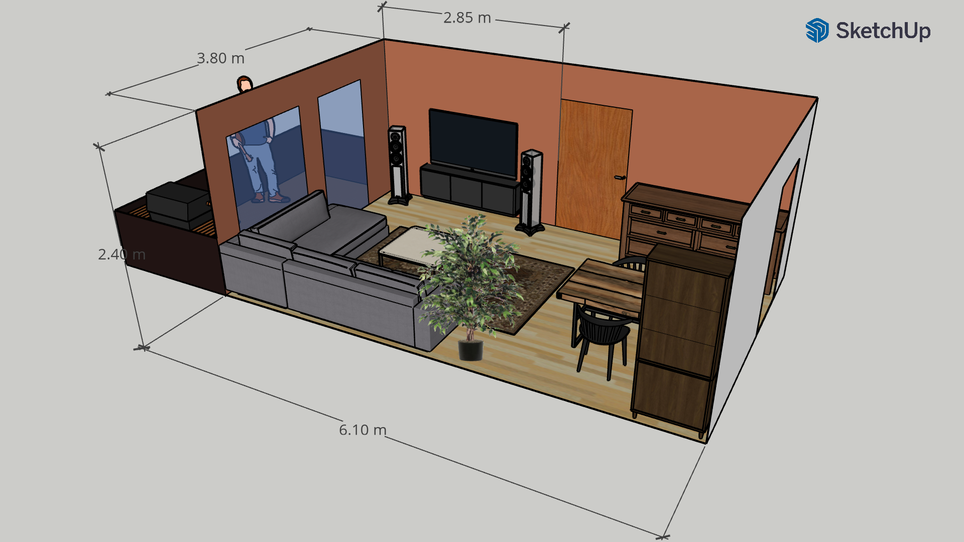

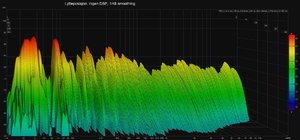

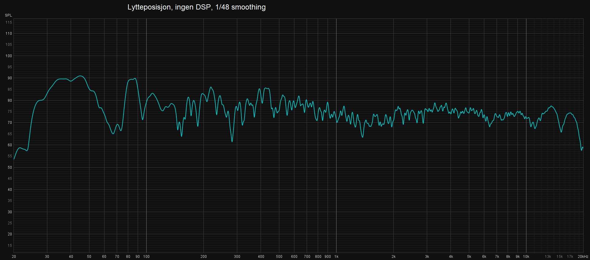

    Jeg ble inspirert av @pelsjeger til å sette opp en noe lik spilevegg. Tenkte å feste en lekte (50 mm) i bunn og topp bak TV (se vedlagt skisse), lime sorte Rockfon-plater (50 mm) direkte på gipsveggen, trekke det hele i tynn akustikkduk, og til slutt feste spiler mellom lektene. Dette blir altså frontveggen (2,4 x 2,85 m). Formålet er at det skal dempe lydrefleksjoner i stua, lydisolere mot soverommet og forhåpentligvis løfte utseende noe.
    Ønsker først og fremst at spileveggen skal forbedre lydbildet. Innspill til hvordan jeg ellers kan forbedre lyden belønnes med stor takk.
    Frontvegg: Gips lektet med stål, skillevegg mot soverom
    Venstre vegg: Betong med store glassflater
    Høyre vegg: Gips lektet med stål, har åpning til gang
    Bakvegg: Gips lektet med stål, betongskillevegg
    Tak: Betong
    Gulv: Parkett
    Stua har i dag ikke noe form for akustisk behandling. Antar spileveggen vil absorbere en del, dessverre har jeg ikke plass til noe bassfelle som jeg helst skulle hatt. Ville diffusjon vært noe jeg kanskje burde undersøkt? Jeg tenkte å angripe rommet og teste høyttalerplasseringer før jeg eventuelt begynner med DSP.
    Vedlagt ligger noen bilder og filer for oppsettet.
    Eirik

    Kult! Den målingen så ikke greie ut, og tror ikke du får gjort noe med det under 100hz ved å fore med 50mm rockwool.
    om du skal bruke spiler som meg så vil jeg på det sterkeste anbefale cc60 innfesting. Jeg hadde cc120 og slet med å få spilene montert fint uten at de svaier.
    To år etter er jeg faktisk litt lei, og skulle ønske jeg hadde tatt taket i stedet, men der hadde jeg ikke høyde til å fore ned så mye.

    Hvis det var mig, ville jeg dreje højttalerene 90 grader. Det er vigtigt med symetri, og her er venstre højttalere placeret i et hjørne med beton og glas på siden. Højre højttalere har ingen sidevæg. Hvis du kunne have beton/ glas væggen som Frontvæg ville meget være noget.
    Det er bedre at bruge træ frem for stålregler. Det er vigtigt at væggen er stærk og ikke fjedre. 1 lag gips er for lidt. Krydsfin'er er bedre end gips. Så sidste lag Krydsfin'er.
    Parketgulv er fint.
