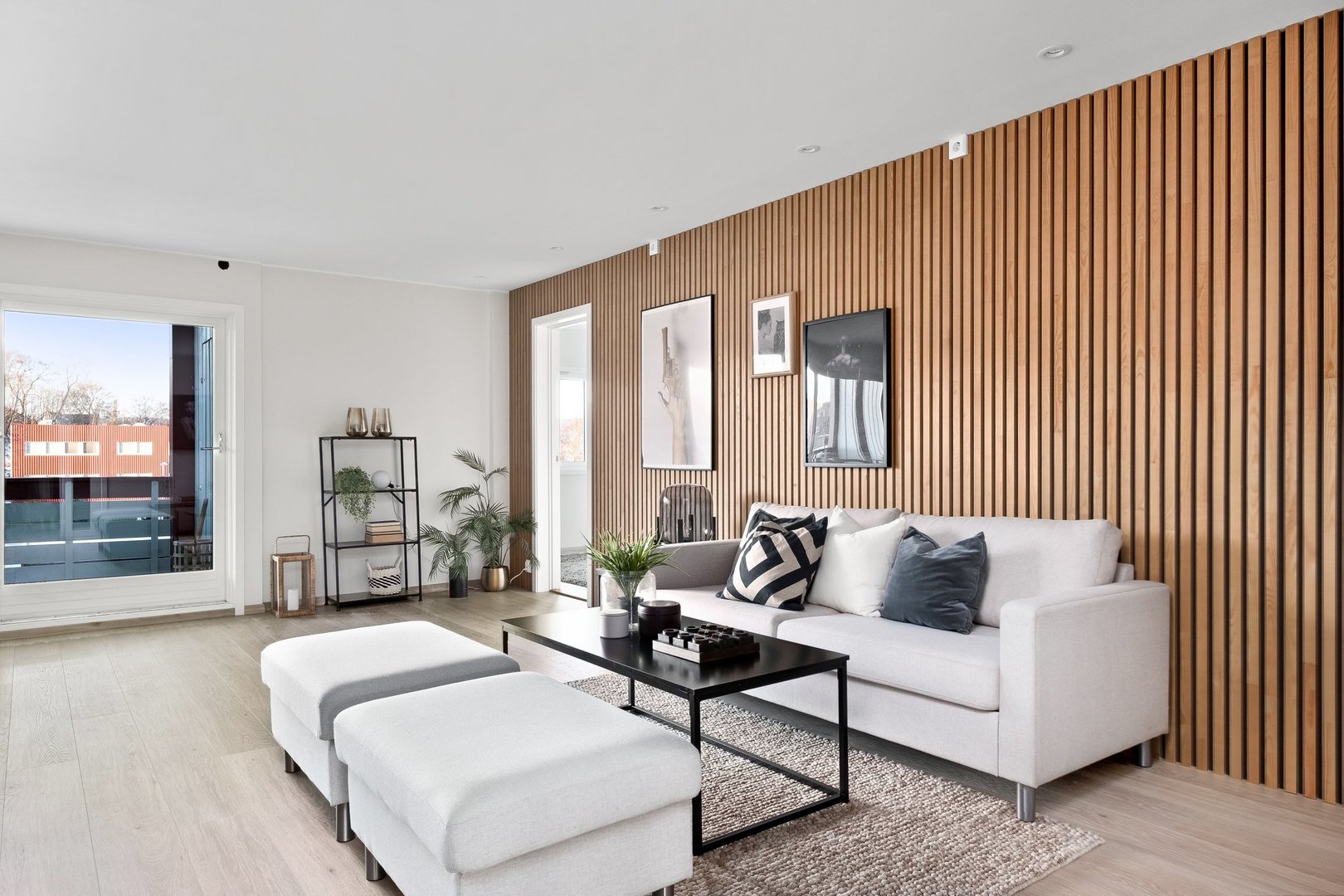

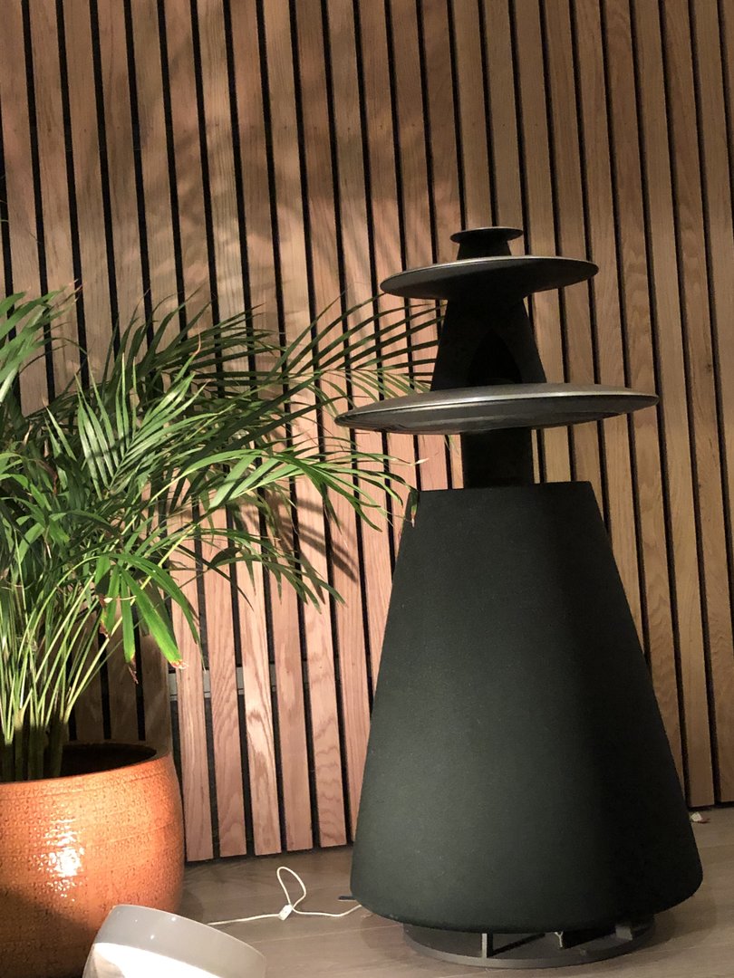

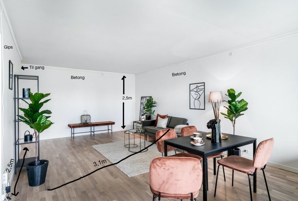

    Takk for svar og opplysning ang. de nevnte akustikkplatene jeg hadde i tankene.
    For å gjøre ting litt lettere så legger jeg ved bilde av stuen. Dette er ikke slik den ser ut i dag, men er fra prospektet. Jeg har ikke så bred linse så dette bilde representerer lettere avstand og romstørrelse. I dag er det en større sofa med sjeselong, og langs veggen der den brune benken står har jeg 3x Kallax-hyller med vinyl. Teppet på bildet er ikke ulikt det jeg allerede har.
    Ellers er det ganske likt. Vi kan si at planten på bildet representerer høyttalerplassering, samt avstand til høyre høyttaler.
    Dette er en typisk blokkleilighetsstue, og det skal den fungere som. Har frihet til alle mulige endringer, men tenker det får holde med førstegangsrefleksjoner.

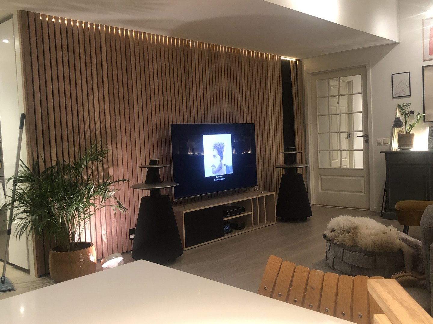

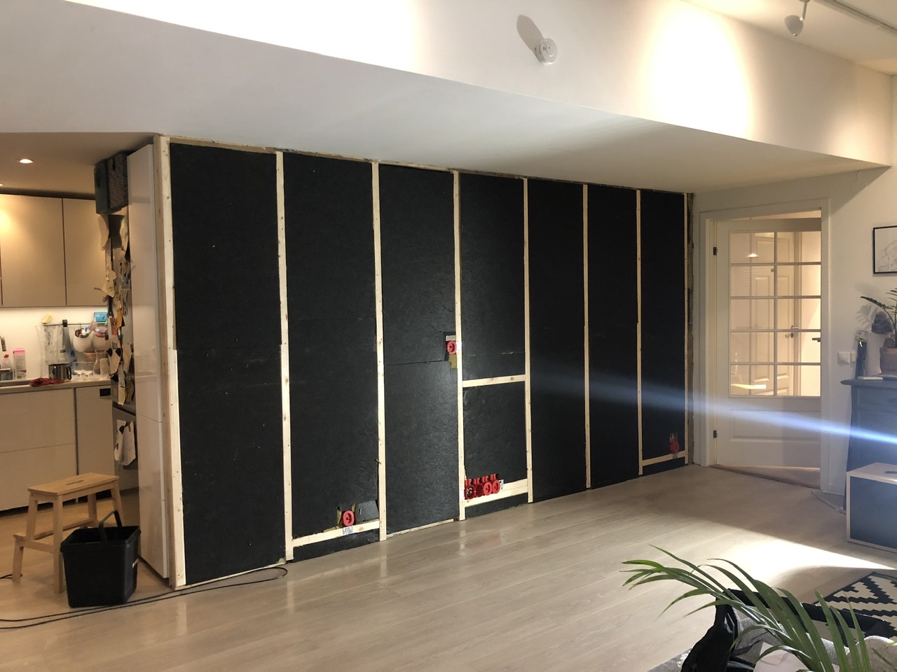

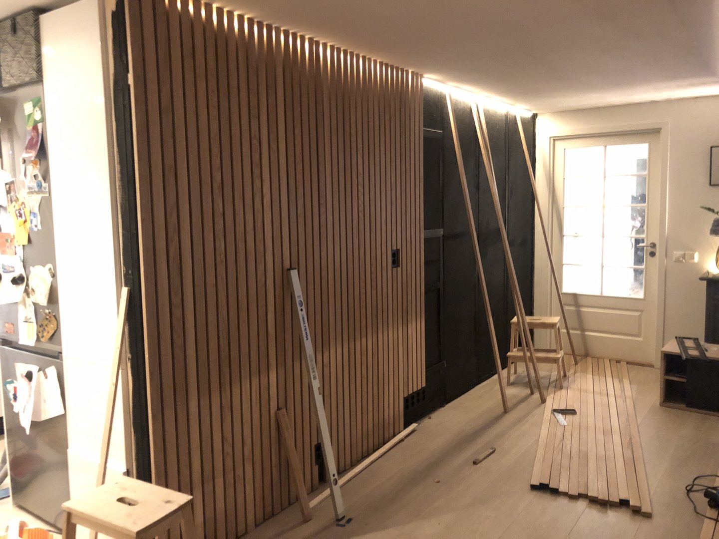

    Lagde spile vegg med 5cm indistriual Black bak.
    Dette er på kjøkkenet for å få et roligere lydbilde da det fort oppleves som støyete.
    Har satt opp eikelister på 25x30mm
    Sent fra min CLT-L29 via Tapatalk
    Det så meget bra ut. Jeg har selv spiletak i musikkrommet. Funker som bare det! Hvor mye kostet spilene?
    Jeg ga ca 30,- pr meter.
    Kjøpte en rest fra et prosjekt. Listepris var ca 70 - 80, -

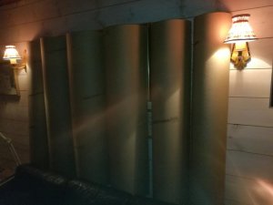

    Hei. Har en vegg bak lytteposisjon som er i rein betong. Taket er også betong. Eikeparkett på gulv og gipsvegg bak anlegget. Masse dårlig romklang. Jeg har muligheten til å bygge en spilevegg bak sofaen/lytteposisjon. Tror dere det vil hjelpe på? Min egen designa spilevegg: | Moderne stil
    Den væg du viser, vil helt klart forbedre lyden. Om det så er nok for dig, ved jeg jo ikke. Men bare det at sætte træ på en væg, vil forbedre lyden. Enhver flade har sin lyd. Prøv at snakke til din beton væg på kort afstand og så bagefter til din gibsvæg! De lyder forskelligt.
    Men selvfølgelig er det ikke gode diffusere. :) Det er altid bedst normalt, at bruge diffusion på Frontvæggen og Bagvæggen. Frontvæggen er også det bedste sted at absorbere bassen, fordi det normalt er en trykzone, da bas er rundstrålende.
    Dette er på hans kjøkken ikke i lytter rommet.
    Så ja der er det helt sikkert mer en godt nok og vel så det.
    Meget stilig ble det også.

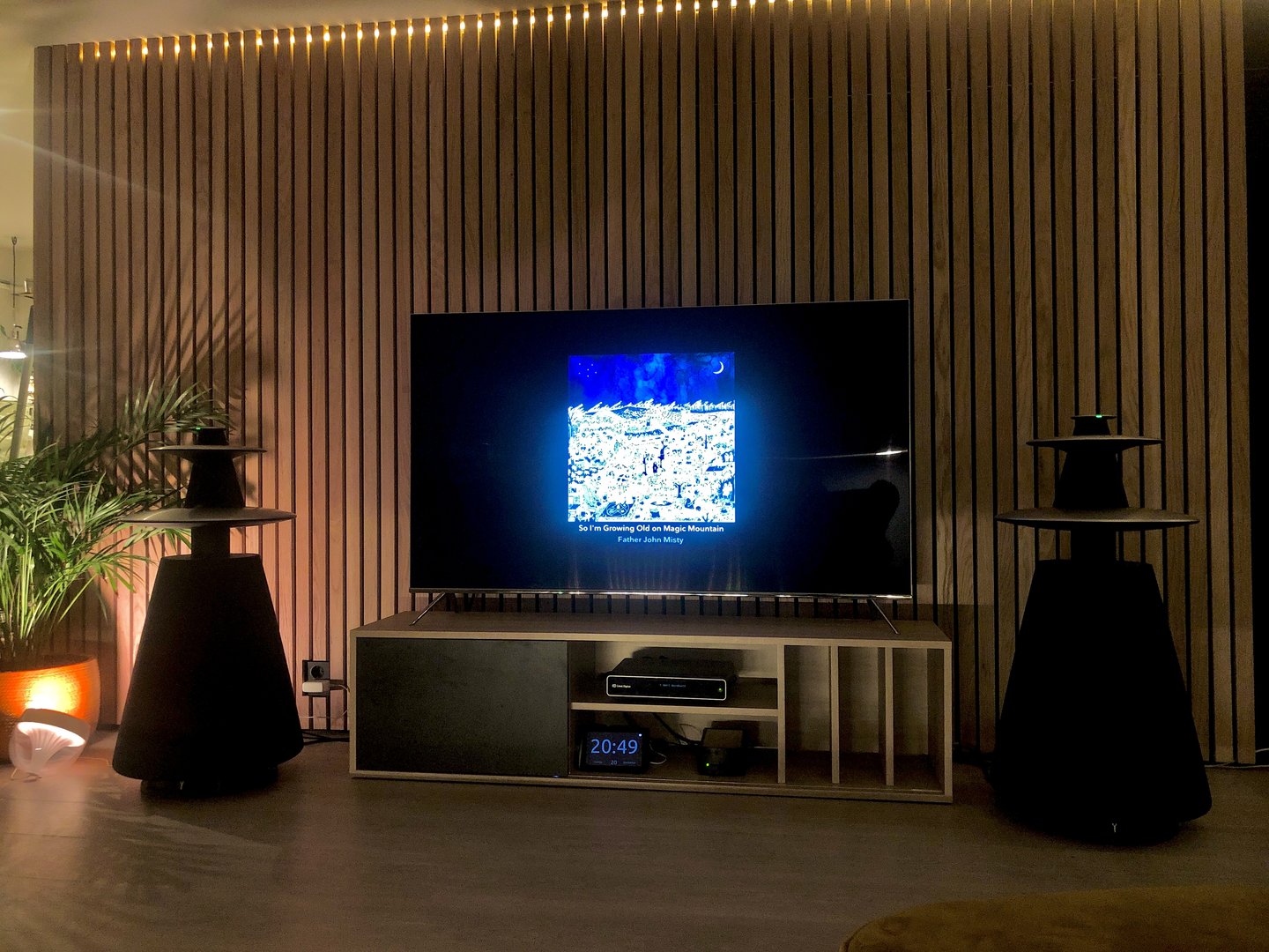

    Takk, vi ble veldig fornøyd, både med hensyn til dempingen det ga i rommet, samtidig som det ble visuelt meget pent.

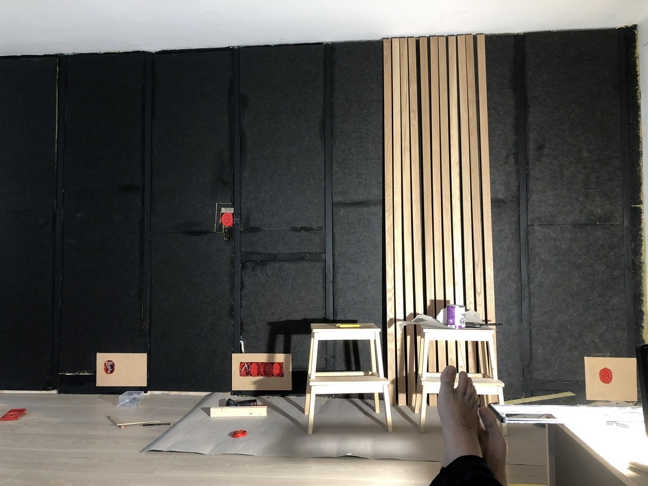

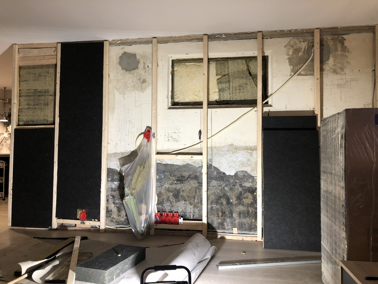

    Jeg skal gå i gang med tilsvarende prosjekt, med forutsetning er dog ikke lik. Har et rom som gjerne kunne trengt litt mer «ro», da det er mye glatte harde flater her i dag.
    Målsetnignene er som følgende:
    mor vil ha en pen vegg å se på
    far vil i tillegg ha en vegg som bedrer opplevelse av å spille musikk i rommet.
    Dagens gipsplater skal jeg rive ned, da veggen i dag består av en opprinnelig murvegg som er lettet ut og kledd med enkel gips, uten noen form for dempematerial inni. Ny kurs og litt flere stikk er nok lurt, samtidig.
    Jeg har bestilt eikespiler i 20x45, og har kalkulert med min 12mm glippe mellom hver spile.
    Det jeg undrer mest på nå er:
    - hvilket produkt jeg skal benytte som dempemateriale bak spiler? Vanlig glava eller noe mer spesifikke dempegenskaper?
    - tenker bruke en sort duk bak spiler, hvilket produkt skal jeg velge til dette?

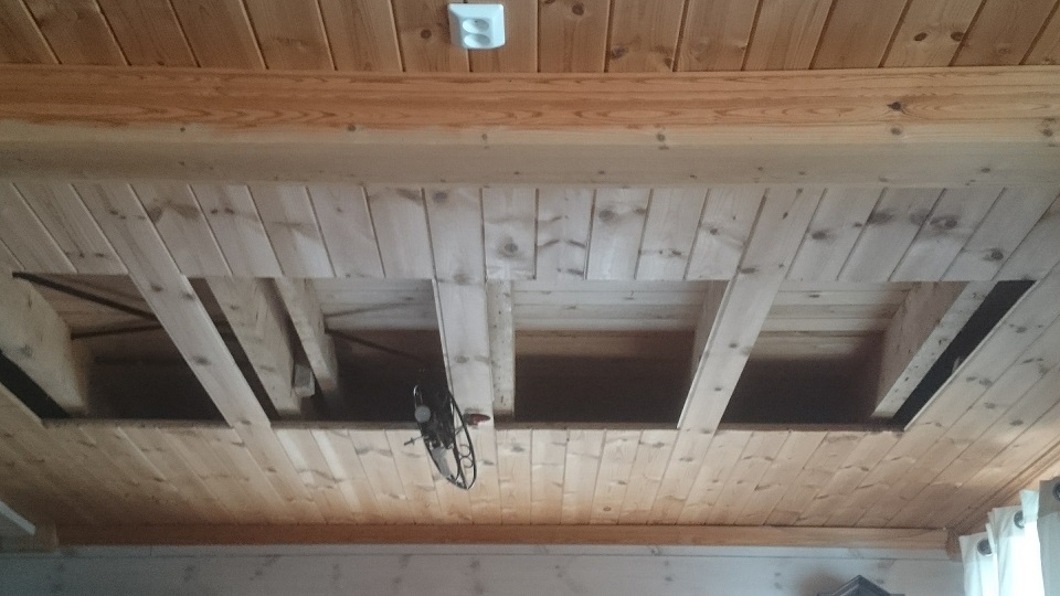

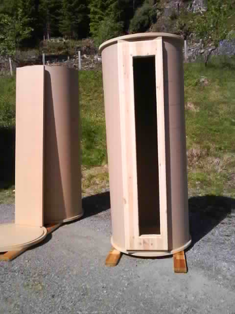

    Får ta en reprise på ett tidligere innlegg i en annen tråd.
    Hvorfor ble resultatet så skuffende?Hørbar virkning var minimal.
    Rockphon på ene siden og Rockwool "a" matte ? på absorbenter.
    Litt bedre med "A" matten vendt inn,men fremdeles minimalt hørbart virkning.
    Men første gang jeg opplevde kabelforskjeller var når helmholtz resonator ble forsøkt.
    Hadde da i alle år kun hørt små nyanser,men trodde fremdeles at skribentene i High Fidelity snakket sant.
    Første forsøk med variabel Helmholtz funket ikke.
    Dette funket,men er kastet ut.Enklere å redusere problemet ved å flytte lytteposisjon.
    Men dette gav hørbar bedring.
    Så HVORFOR fungere det ene bedre enn det andre?
    Og HVORFOR så minimal virkning ved demping på gulv,tak og sider?
    DIY polydiffusorene er plassert under sofa.
    Tar de frem dann og vann.
    Har fått tilatelse til å rive takabsorbentene og få spiletak med demping.
    Spiler tunet til ca 1500 Hz da det området blir fremhevet av rommet.

    Spilene er satt i bestilling, og ventes levert om noen uker.
    Det jeg spør om, er hvilke produkter kan jeg felle inn i vegg vak spiler for å ytterlige forbedre effekten av tiltaket?
    Det bor en familie i leiligheten sammen med meg - og selv om det er fint med musikk - er det mest viktig for meg at det skal være et godt rom å oppholde seg i.
    Om man har et eget disponibelt rom stiller saken seg litt annerledes.
    Har tidligere benyttet veggheng50 mm tykke Rockwool akustikkhimlingsplater, kledd med ramme og stoff.
    Dette hjelper helt klart - så spørsmål er om keg skal benytte noe slikt bak spiler, med luftspalte bak - eller om man oppnår tilsvarende med å bare dytte veggen full av rockwool isolasjon.

    Takk for svar. Spiler blir det uansett, da de er satt i bestilling. ser ikke helt hvordan jeg kan bygge diffusere bak?
    2D-variant, som blir liggende i luftspate bak panelbordene?
    Ingen demping overhodet?
    Bør jeg variere glippstørrelse mellom hver spile?
    jeg hadde sett for meg Litt ALA det kalle klovn beskriver. Har 3” stender i dag, men kan sikkert tyne det til 4”,
    så for meg noe som feks
    murvegg med lekt 2”3
    lekt 20mm luftspalte
    50mm Rockwool himlimgsplate
    horisontal lekt eller stålskinne for der spiler skrus bakfra
    akustisk transparent duk
    spiler
    mulig jeg må revurdere tilnærmingen, skjønner jeg...

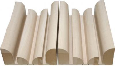

    Spilerne er meget flotte, men det bliver aldrig som med diffusion.
    Stålskinner bruger man bare ikke. Man bruger træ. Jeg har selv haft en væg, jeg har pillet ned, som var med stålskinner. Da gipsen blev taget af, opdage jeg, hvordan de klingede med lyden. Det havde træ ikke gjort.

    Spilevegg..hva om det gjøres slik
    Som jo er en noe større/kraftigere variant av noe slikt,fra Svanå,men med absorpsjon bak "spilene"

    Takk for gode svar, leit at jeg ikke kan etterkomme. disse diffusorene i heltre var skikkelig smarte, og når jeg ser hvor i intrikate de må være for å fungere på alle frekvenser, så forstår jeg hva du mener med at bare spiler ikke er godt nok.

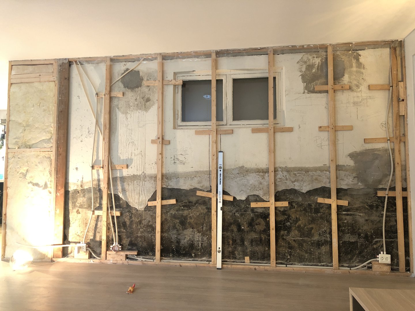

    Vis vedlegget 656164
    ...plutselig var veggen rensket.
    Leilighet er tilbygg på et eldre hus, så fant et kjellervindu.
    fjernet dette og fikk en 500 mm dyp bassabsorbent.
    Deretter lektet videre ut og lagt opp ny el, 16A-C. Ikke plass i sikringsskap for ny kurs uten å fjerne gammel jordfeilbryter. Hele skapet ble dermed oppgradert til nye jordfeilautomater.
    pelsjeger
    27.04.2004
    878
    903
    Kjøpte 2 pakker rockfon 10 mm og en pakke 5 mm. Dette var nok til å dekke veggen på 305 bredde.
    Veggen hadde kul, så måtte lekte ut.
    Platene er beregnet på systemhimling, så med sine 59 cm går de ikke inn på cc60.
    Hver plate må da tilpasses, feks med glavasabel. Fy f...
    Klør værre enn glava, så ville revet stenderverket og bygd det opp på nytt for å passe platene, skulle jeg gjort det igjen
    For at ikke spiler skal bygge mer en nødvendig har jeg fått blikkenslager til å bukke profiler i sortlakkert for å montere spilene på.
    De tok tidlig helg, så fikk ikke hentet før de stengte.
    pelsjeger
    27.04.2004
    878
    903
    Da er vi i gang.
    Ble bruk dykkert fra forsiden, da taket var skakkt som få, samt fruen insisterte på at de skulle løpe flukt mot tak. Underkant kapper jeg med 12V dykksag , evt legger bunnlist. Time will tell. Interiørsjef insisterte på 12mm spalter, mens jeg gjerne kunne tenkt meg mer, feks 17mm.
    la enPhilips hue lyslist på innsiden, men ikke helt fornøyd med hvordan det ble, så blir nok ikke å bruke den aktivt. Får seom jeg napper den ut og bruker den til noe annet, eller om den får ligge.
    pelsjeger
    27.04.2004
    878
    903
    Dag ørten og lei alt rotet. Går litt framover, men motivasjon og arbeidslyst er ikke på topp.
    Måtte trekke fram en htt fra burkatrekket sitt og posere den...
    pelsjeger
    27.04.2004
    878
    903
    Fått opp mesteparten nå.
    Mangler 6 spiler for at «noen» hadde tatt feil mål av veggen. Jeg nevner ingen navn.
    Med 17mm mellom spilene så hadde det gått bra...:unsure:
    Uansett, har flere behjelpelige møbelsnekkere her i byen, så får meg 6 håndlagde spiler til uken.
    Tv skal opp på veggen etterhvert.
    Kan forøvrig melde om en betydelig endring i hvordan det oppfattes å være i rommet.
    Stemmer er mykere og mer avdempet. I tillegg har etterklang tilsynelatende blitt redusert.
    Sparker meg selv i leggen for at jeg ikke tok målinger før.Har noe av tilnærmet fullrange Dynaudio Confidence 3.4 gjort i audiolense jeg kan ta fram, om de ennå finnes
    Elsker det levende fargespillet naturlig eik har. Blir nok investering i et par vegghengte gallerilamper på denne veggen for at den skal få kastet mer lys på seg.
