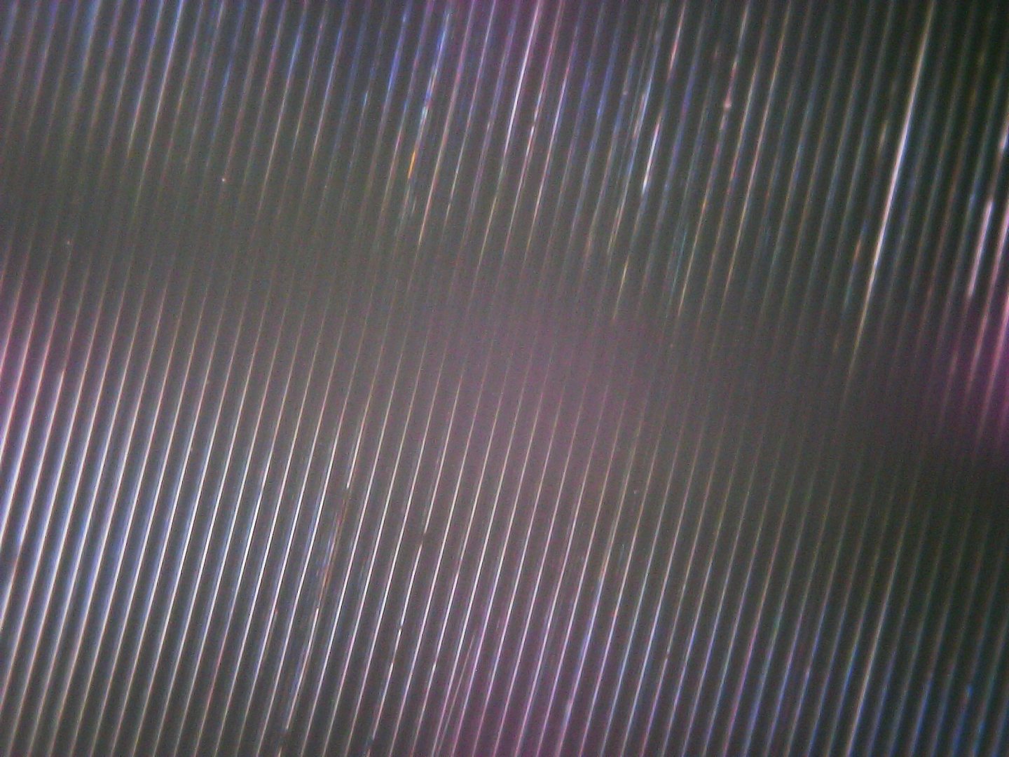

Var en tur med Color Line til Kiel, kom hjem i kveld. Der oppdaget jeg i gågaten en stor forretning i 2 etasjer med brukt billig vinyl.
Blildet jeg har her er fra et album som nok ble kjøpt nytt på 60/70 tallet. Det var uten riper, men fettede, full av støv og det gamle vinyler er preget av.
Slik så platen ut etter en runde med langsom vask slik jeg har nevnet tidligere.
Bildet er tatt met et kamera fra plugable.com med 250x forstørrelse.
Jeg tenker at en ultralydsvasker ikke hadde gjort det bedre.
