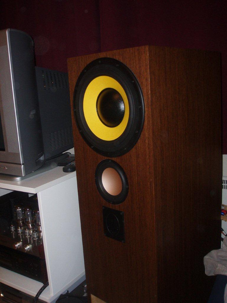

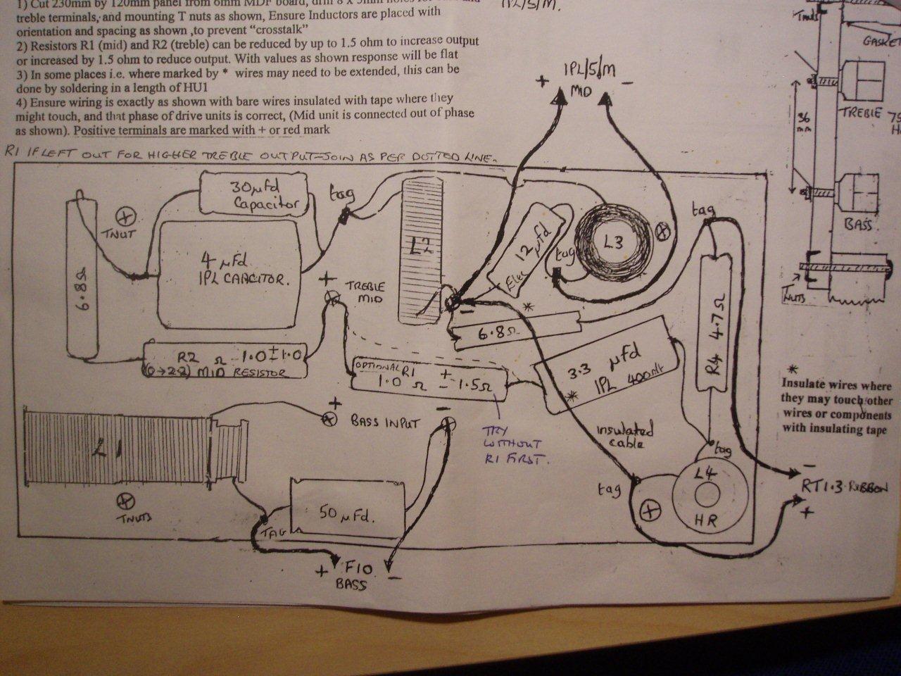

Hei! :)
Før jul bygde jeg et par IPL S5TL( http://www.iplacoustics.co.uk/S5 Kevlar Ribbon.htm ). Nå begynner de å bli innspilt, etter over 100 timer spilling. Inntrykket så langt er at de spiller bra, men at jeg kunne ønske de var mer analytiske/detaljrike. Lyden er veldig behagelig, man blir ikke lyttetrett for å si det sånn. Men sammenlignet med mine forigje høyttalere, Dynabel Exact, så mangler de en del i mellomtone/toppen. Stemmer og piano kommer for eksempel ikke frem på en like naturlig og realistisk måte. Men dette er kanskje en av spesialitetene til exact også, så skal vel litt til å komme opp på dette nivået?
Jeg har prøvd litt forskjellige kabler, og best ut til nå er den mye omtalte EKKJ("grøftekabelen"), bruker bi-wire 4*6mm2 med bananplugger/spader(loddet).
Delefilteret har en del komponenter som er av heller billige typer, så jeg tenker at det burde jo være en del å gå på med tanke på oppgradering av kondensatorer, spoler og motstander. Jeg vet at Ivan Leslie som har konstruert disse høyttalerne har lagt ned mye tid i å lage dette delefilteret, så selve konstruksjonen er svært gjennomtenkt og gjennomprøvd. Men han har tydeligvis også tenkt en del på kostnader når han har konstruert. Så det jeg lurer litt på, er det noen komponenter jeg kan skifte ut uten at jeg trenger å være redd for å "ødelegge" noe av egenskapene delefilteret har?
Jeg har tenkt litt å skifte ut alle kondensatorene med polyprop. For eksempel standard Mcap polyprop til mellomtone og bass elementet, også Mcap supreme til diskant. Er dette gode kondensatorer, eller er det andre jeg heller bør gå for som gir bedre lyd per krone? Er på litt stramt budsjett akkurat nå, så jeg kommer til å ta det viktigste først..
Jeg har lagt ved et par bilder av delefilterkonstruksjonen(og høyttalerne). Håper noen kan hjelpe meg :)

Jeg ville laget et nytt delefilter med foliespoler og sølv i olje kondiser til mellomtone og diskant.
Det vil koste noe, men er dette høyttalere du skal ha så er det en bra innvestering.
Til mine 2 veis ble det ca 2500 i deler til filtrene i begge høyttalerne.

Har man begrenset budsjett og vil begynne i en ende er det vel komponentene som står i serie som gir størst utslag. Mener jeg å huske. Jeg er ikke allverdens stødig på filterdesign og slikt, men noen her inne kan nok si deg hvilke komponenter du bør bytte ut først, og hvilke som kanskje ikke vil gi noe utslag i det hele tatt.
el_mariachi
5.636
397
Foliespoler og polypropylenkondiser av god kvalitet burde vel hjelp, det finnes jo bedre motstander også.
Men vær oppmerksom på at endring av de elektriske egenskapene på spolene ikke garantert vil slå ut i positiv retning.

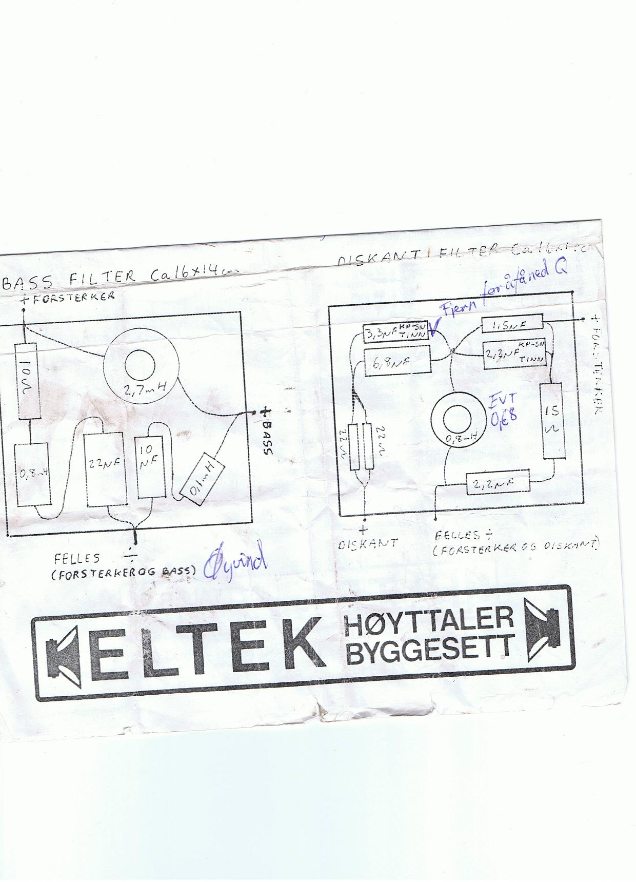

Hei :) Det første æ ville gjort e å få de fryktelige trådviklede keramiske mostandene vekk :p Kjøp metalloksyd eller gå førr det beste http://www.partsconnexion.com/resistors_duelund.html ;D Har gjort det sjøl og kan garantere dæ at de e verd pengene :D PS: dette firmaet e en drøm å handle med :)
mvh Filip

Trur nok æ ville gått i den rekkefølgen ja :) Og de på Eltek er ei bra oppgradering kontra de trådviklede,har gjort den endringa tidligere.Men nu sist gikk æ som sagt for Duelund til dempinga for diskantene i Exactene mine,det va ennu et steg opp :D
mvh Filip

Hei igjen!
Nå har jeg noen kondensatorer på vei i posten. Fikk kjøpt av et par stk her inn som hadde liggende, og dermed til gode priser:)
- 3,3uf Mcap supreme sølv i olje til diskant
- Axon polyprop 24uf+ Mcap RXF 10uf = 34uf til mellomtone
- Erse pulse X polyprop 5,1uf+ 6,8uf = 11,9uf til mellomtonene(står 12uf der nå, så regner med det går bra)
Lurer også på å skifte ut motstandene til metalloksyd(to stk i parallell til diskant og 4stk i parallell til mellomtone).

Hei igjen!
Nå har jeg mottatt den siste pakken og fått montert alt sammen. Her er en liste over hva som er gjort:
- Diskant: Skiftet ut IPL 3,3 uf polyprop kondensator med 3,3uf Mcap supreme sølv i olje. Skiftet 6,8ohm og 4,8ohm trådviklede motstander med duelund motstander.
- Mellomtone: Skiftet 12uf elektrolytt kondensator men en stk 5,1uf(Erse MPX) og en stk 6,8uf(Axon polyprop) koblet i paralell(=11,9uf). Skiftet ut 34uf elektrolytt med 24uf axon polyprop og 10uf Mcap RXF parallelt. Skiftet 6,8ohm trådviklet motstand med duelund motstand.
- Bass: Skiftet 50uf elektrolytt kondensator til 50uf Axon polyprop.
Disse endringene har gitt store utslag i lyden. Detaljeringen er av en helt annen verden enn tidligere. Vokal og piano låter meget bra og naturlig. Nedre mellomtone ble også mer definert og renere, tidligere har dette vært en svakhet. Nå begynner det å nærme seg :)
Men, det er en ting jeg ikke ble helt fornøyd med. Bassen ble mye strammere og detaljert enn det den var, men den er også blitt en del lavere. Selve grunnfundamentet i lyden er blitt mye mindre. Grunnen er vel at jeg skiftet ut elektrolytt kondensatorene i bassdelen med polyprop. Så nå lurer jeg litt på hva jeg skal gjøre. Jeg liker en del med polyprop kondisene, men jeg vil også ha litt mer av de lave frekvensene(under ca 150hz).
Kan dette ha med innspilling av kondensatorene å gjøre? De jeg satte inn i bassfilteret er nye..
